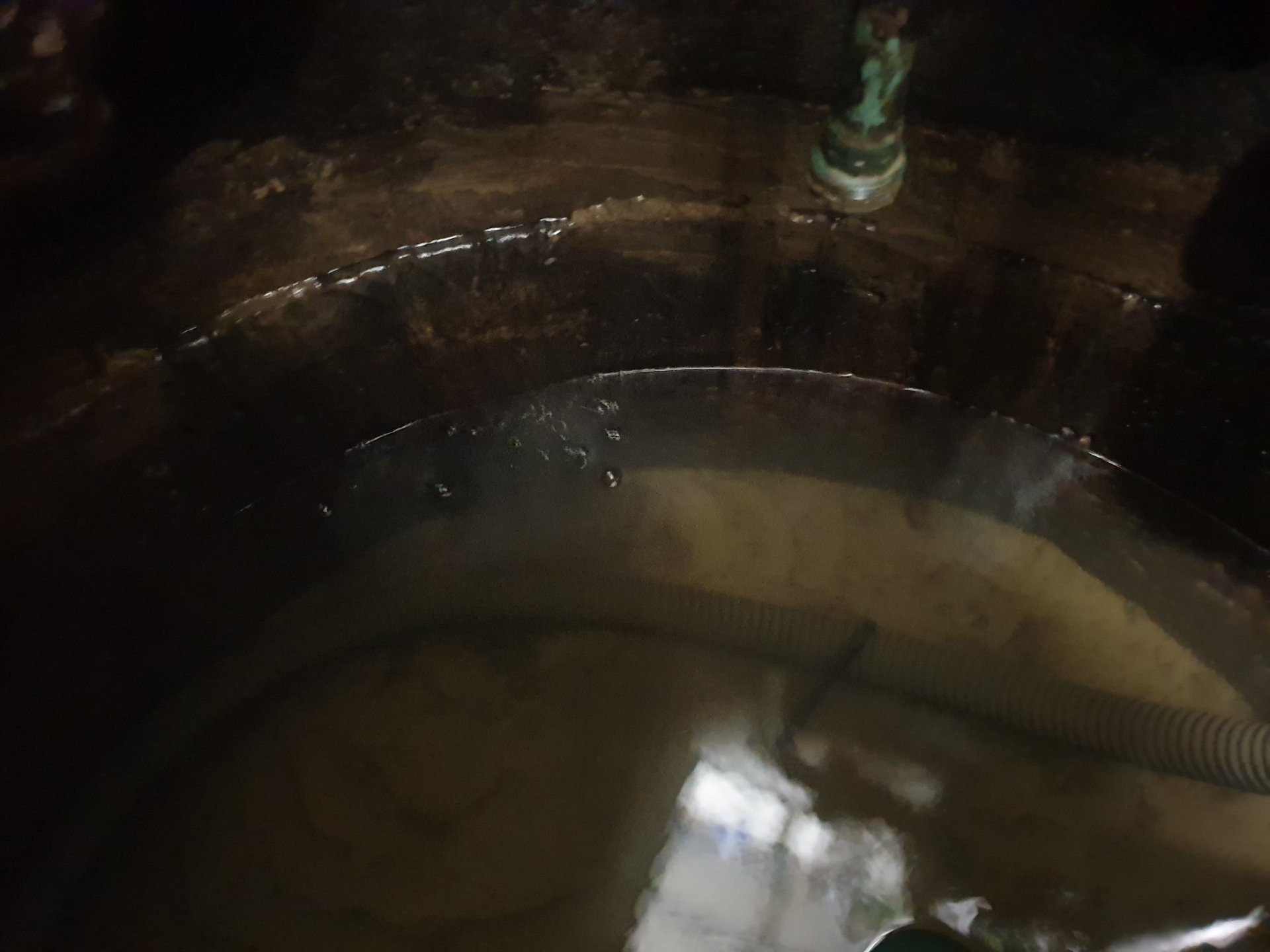

    Hallo liebe Bauexperten.
    Das ist mein erster Beitrag in diesem Forum.
    Ich habe ein Haus gekauft BJ 94 mit einem Keller und einem Pumpensumpf. Dieser hat einen Zulauf welcher das Grauwasser aus der Dusche und dem Waschbecken im Keller drainiert. Ob über die Leitung externe Drainagen ebenfals angeschlossen sind weiß ich nicht.
    Eingebaut sind zwei Jung U3 pumpen welche etwa auf halber höhe hängen. Diese hängen jeweils an einem 32mm Kupferrohr welches über eine Rückstauklappe der Firma Jung und ein Y-Stück zu einem senkrechten 35mm Rohr über die Rückstauebene und in die Regenwasserabflussleitung laufen. Über eine Wechselschaltung und einen Pegelschalter werden die Pumpen wechselweise angesteuert. Soweit so gut.
    Nun zum Problem. Die Pumpen sind je nach Wetter 3-14h am Tag im Einsatz.
    Ich habe den Pumpensumpf, welcher aus zwei liegenden Kanalisationsringen besteht zum Reinigen ausgepumpt und dabei festgestellt, das die beiden Ringe gegeneinander einen Versatz von etwa 1-2cm haben und aus dem Spalt ständig klares Wasser nachläuft.
    Aus dem Zulauf kommt übrigens nur Wasser wenn die die Dusche oder das Waschbecken läuft.
    Der vorherige Eigentümer hat gesagt, dass seit etwa 6 Jahren die Pumpen häufiger liefen als zuvor.
    Nun ist meine Theorie dass durch Erdbewegungen der Versatz entstanden ist und das Bitumen oder womit auch immer der pumpensumpf von aussen abgedichtet war, einen Riss bekommen haben und nun Grundwasser in den Pumpensumpf nachläuft.
    Was denkt Ihr darüber? Ist das möglich?
    Sollte ich den Pumpensumpf wieder abdichten oder besteht dann die Gefahr, dass das Grundwasser dann steigt (wenns nicht dauernd abgepumpt wird) und der Keller nass wird?
    Bitte um sachliche Hilfestellung.
    Freue mich auf eure professionellen Aussagen.
    Lieben Gruß

    Ergänzend noch ein Bild von dem Spalt und dem nachlaufendem Wasser.
