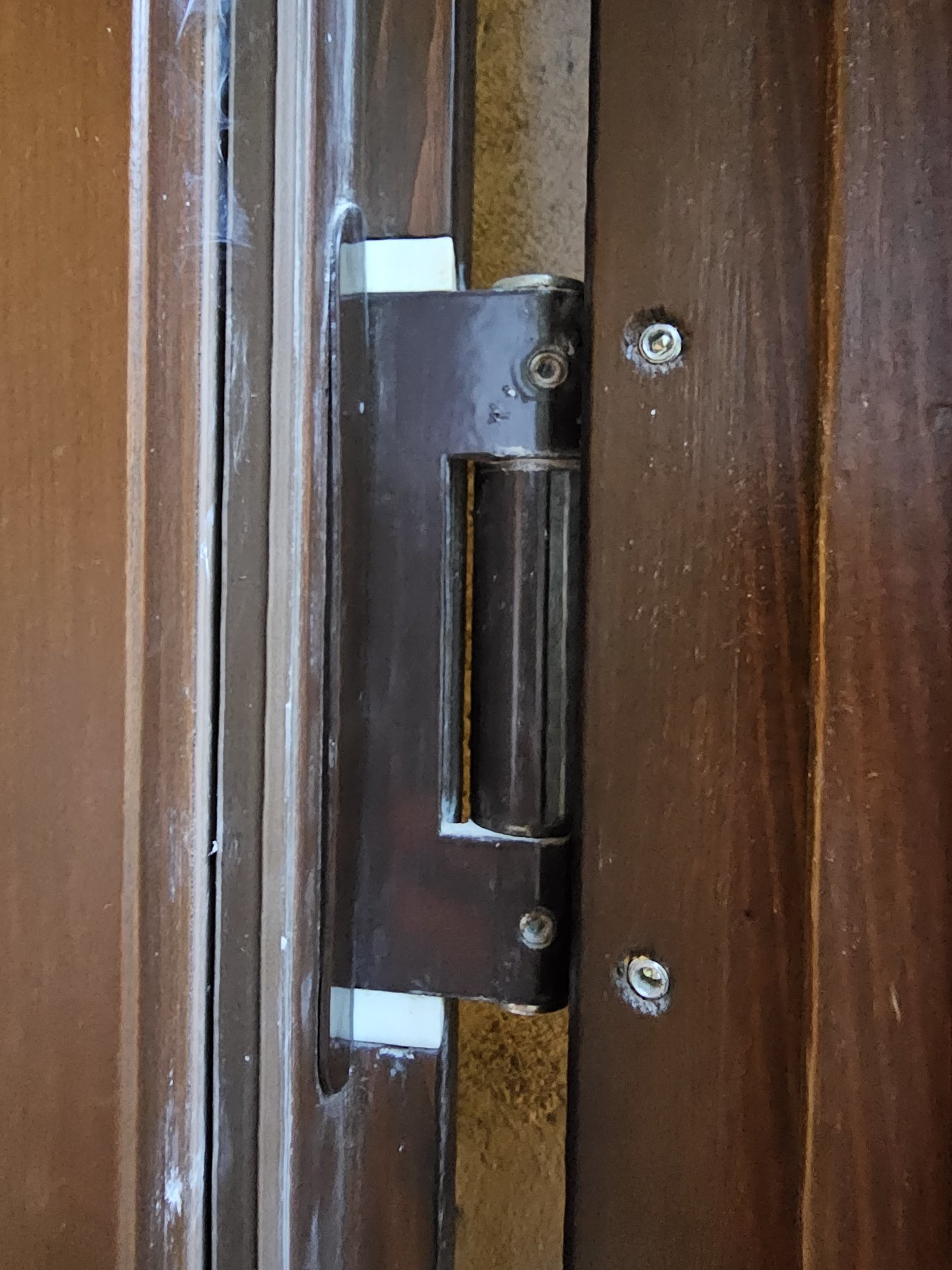

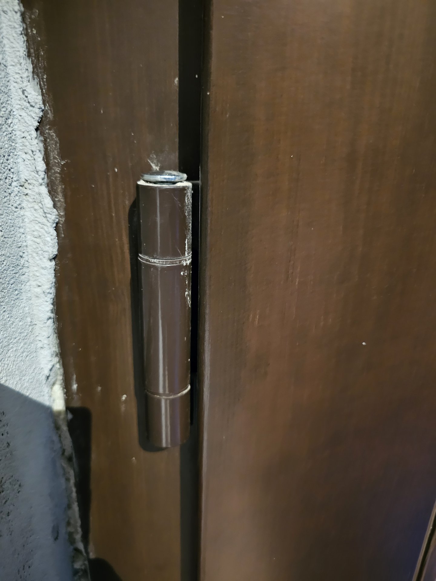

    Kann mir einer sagen wie ich die Tür einstellen kann?
    Finde nix richtiges bei Google.
    Danke für eure Tipps

    so wie das ausschaut gibt es da nix zum einstellen.
    Was klemmt denn?

    Die schleift leicht an der unteren Ecke... hebe ich sie leicht an schließt sie Butterweich

    ich würde die in dem Fall Unterlegen als Option, z.B mit Beilagscheiben an den Bändern
    im Härtefall wenn nichts bei den Bändern gehen sollte ( kann man schlecht Beurteilen anhand von den Bildern) unten abschneiden paar Millimeter, und bissl Lackieren/Lasieren dann

    Wird schwierig bei dreiteiligen Bändern.
