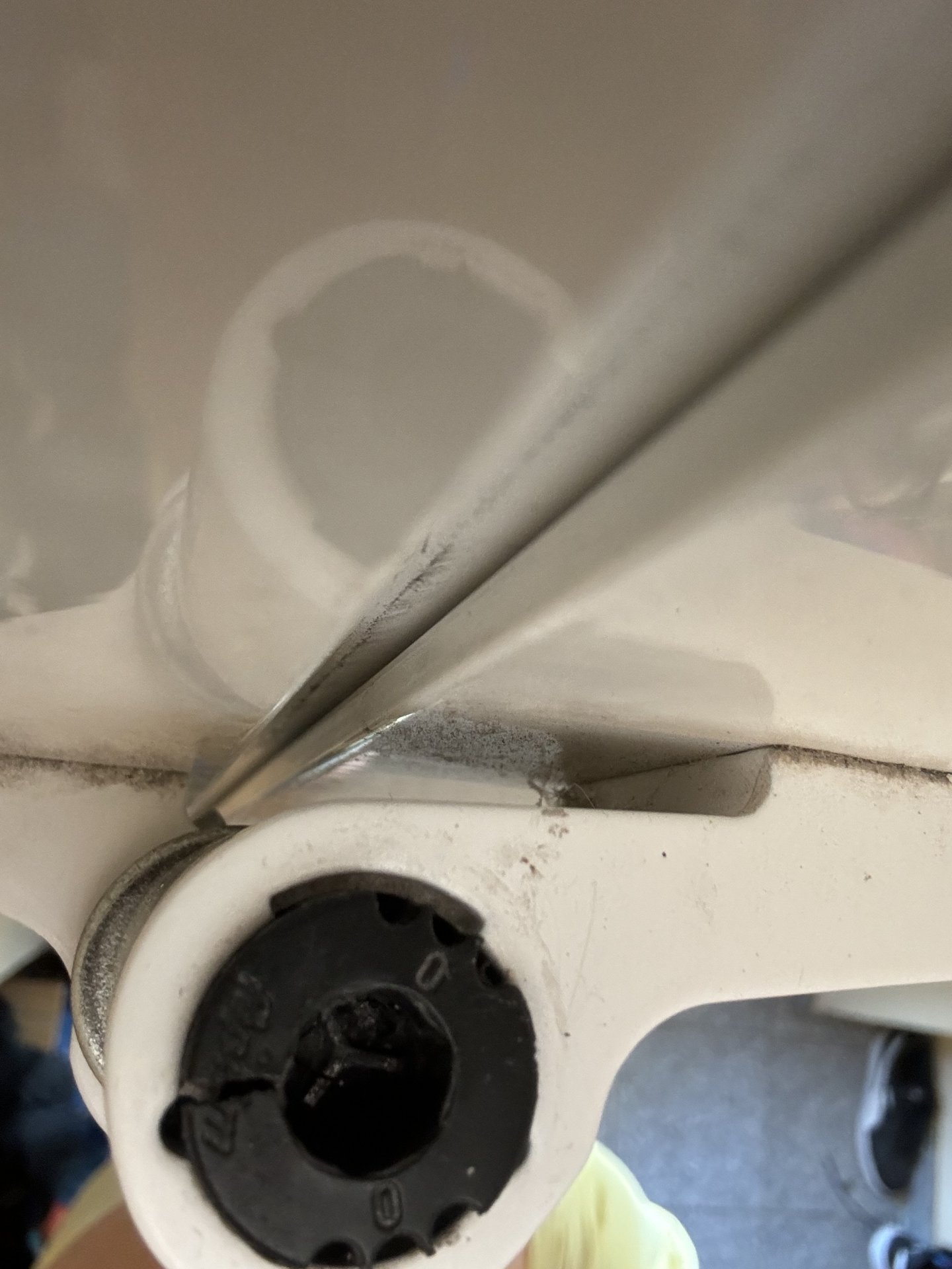

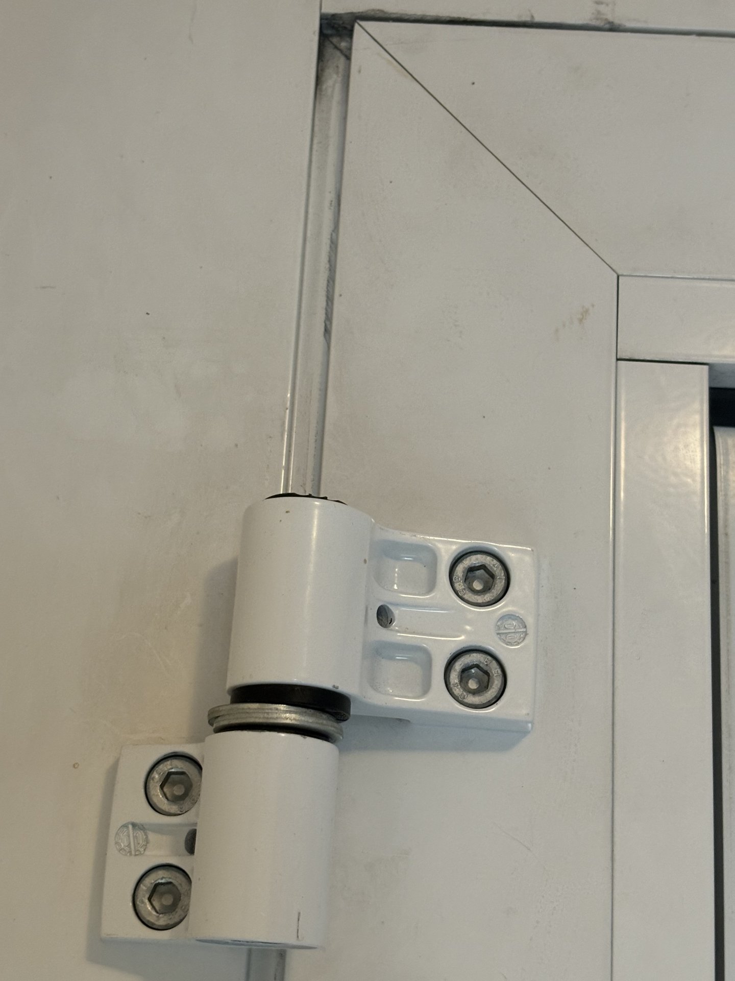

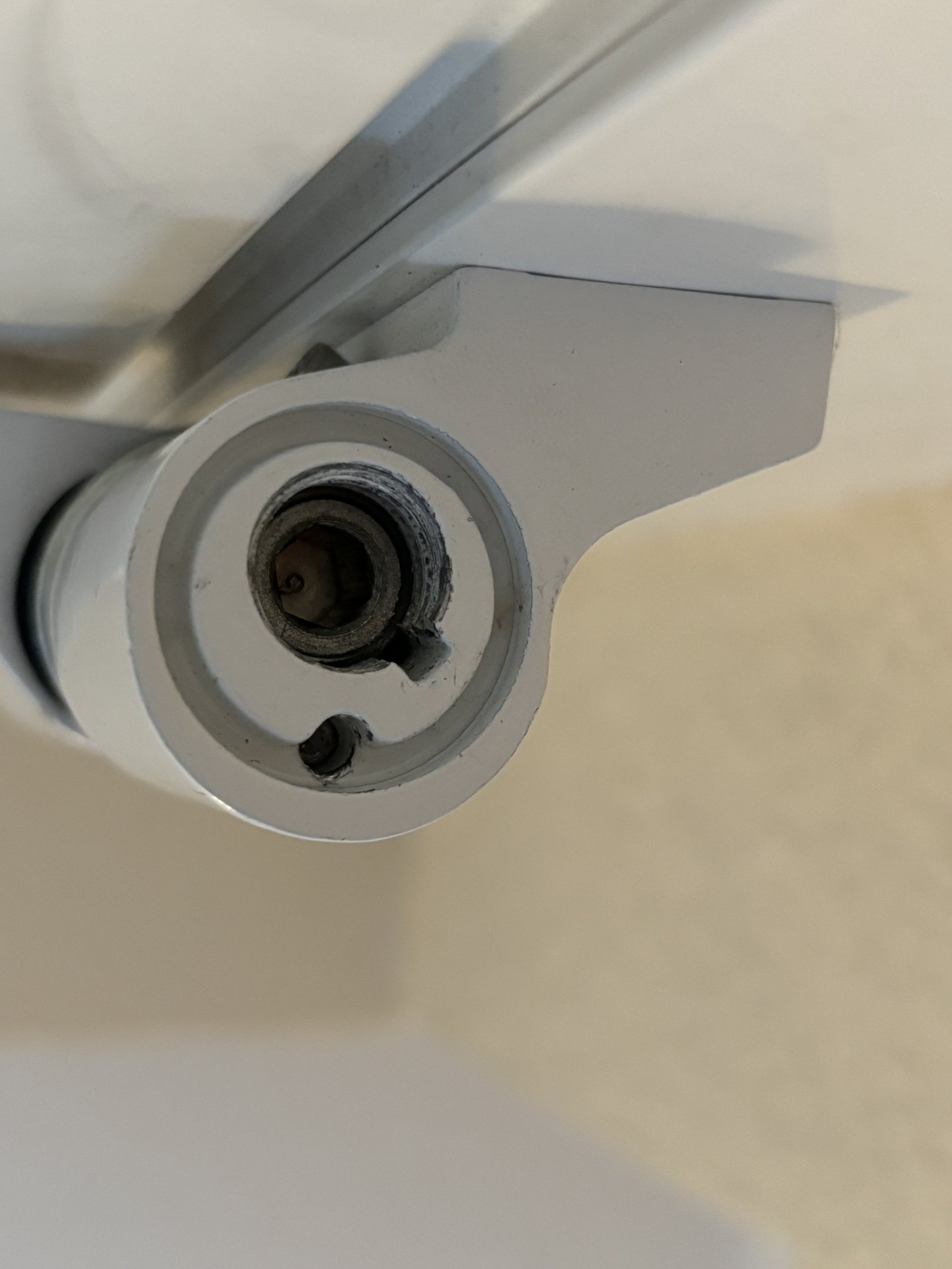

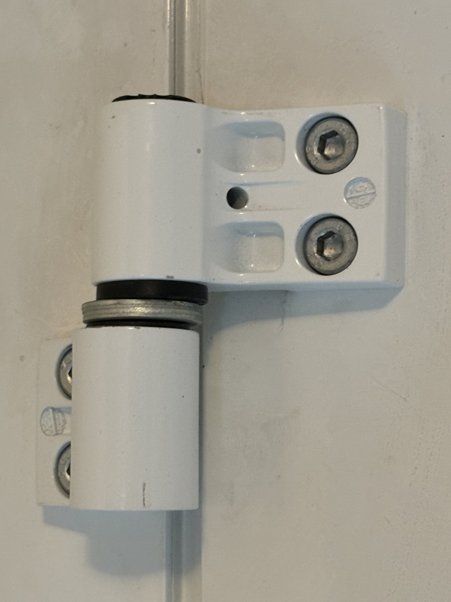

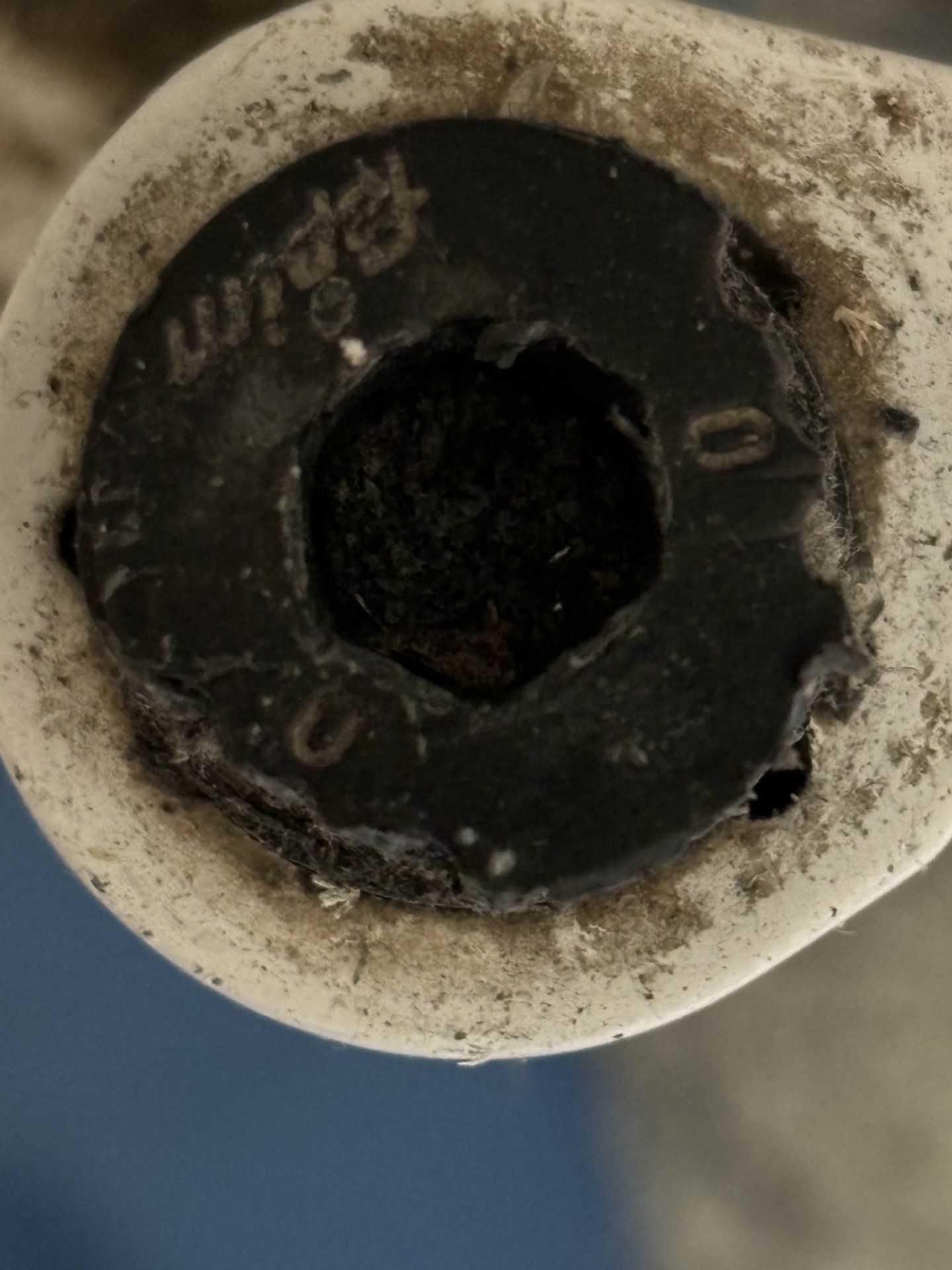

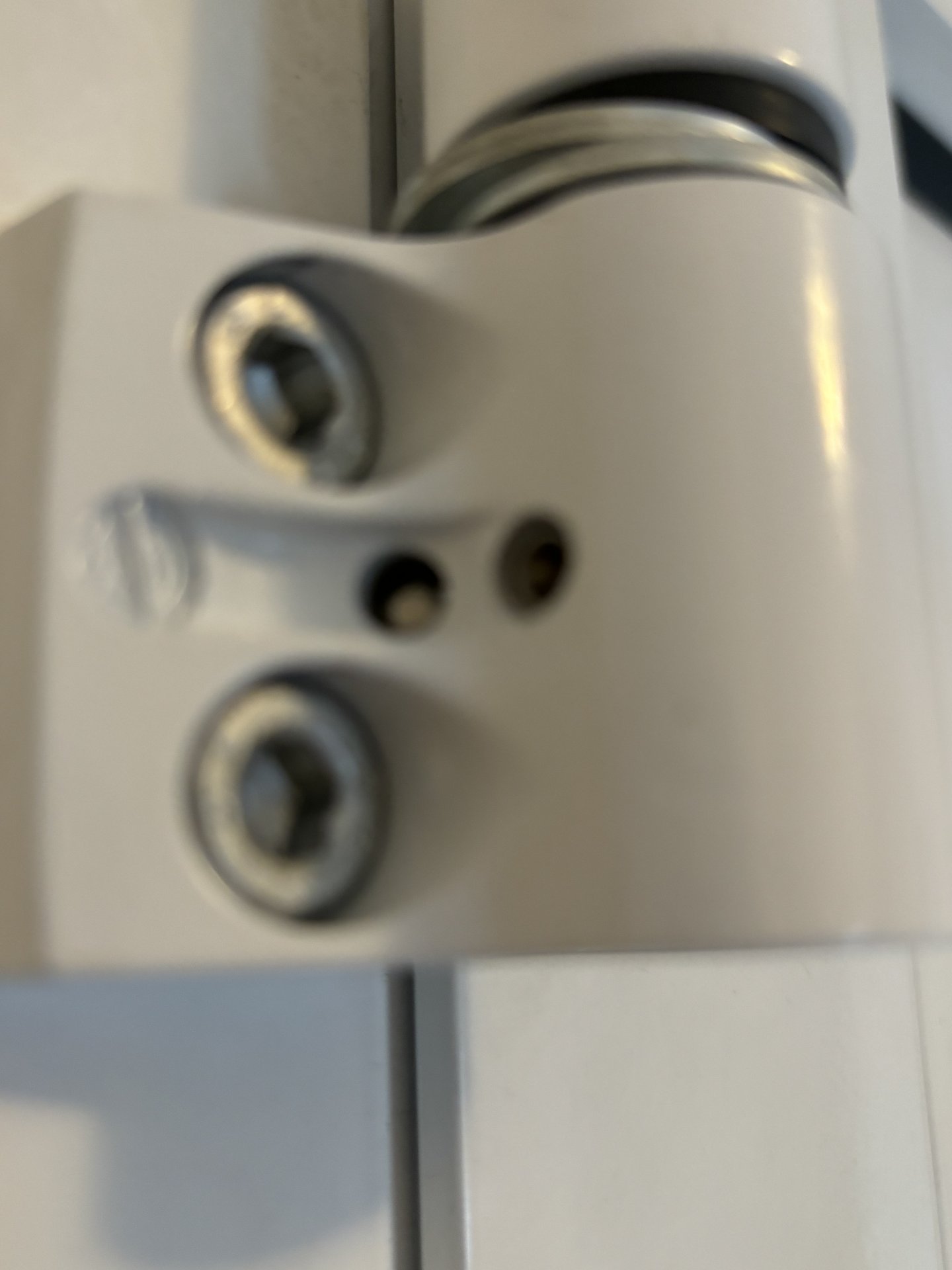

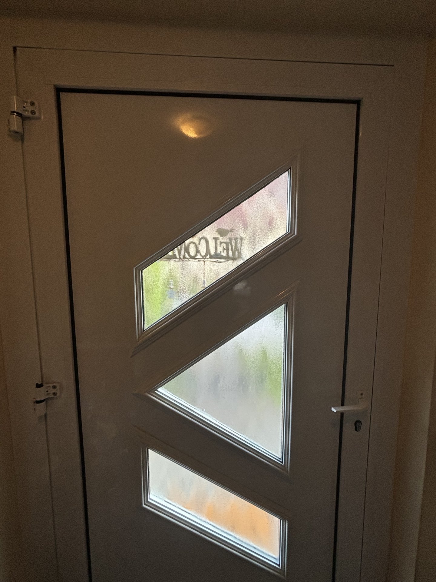

    Ich benötige dringend Hilfe da ich als Laie mit meinem Problem nicht mehr weiterkomme. Unser Eigenheim Haustür ist total verstellt. Sie schleift an der Klinkenseite am Boden und fällt nicht mehr in die Falle ohne das die Türklinke runtergedrückt wird. Die gesamte Tür müsste nach links verschoben werden. Nur weiß ich nicht wie das mit meiner Tür funktioniert. Die Vorgehensweise wie ich sie bei einigen YouTube Videos zum Thema „horizontal einstellen“ gesehen habe, kann ich nicht anwenden, da dort keine Schrauben zum einstellen sind, hat jemand mit so einer Tür Erfahrung bzw oder kann mir auch so helfen? Anbei ein paar Fotos . Danke vorab IMG_3274.jpeg IMG_3271.jpeg IMG_3273.jpeg IMG_3272.jpeg IMG_3278.jpeg IMG_3282.jpeg IMG_3281.jpeg IMG_3277.jpeg IMG_3279.jpeg IMG_3274.jpeg IMG_3271.jpeg IMG_3273.jpeg IMG_3272.jpeg IMG_3278.jpeg IMG_3282.jpeg IMG_3281.jpeg IMG_3277.jpeg IMG_3279.jpeg

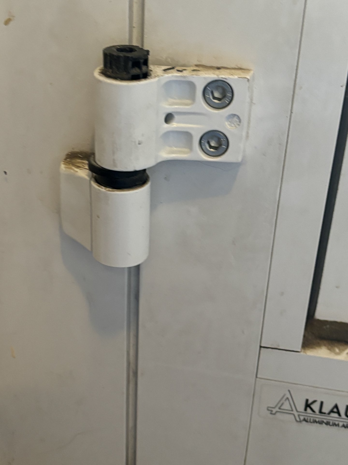

    Mit passendem Inbus von oben exzentrische Hülse verdrehen

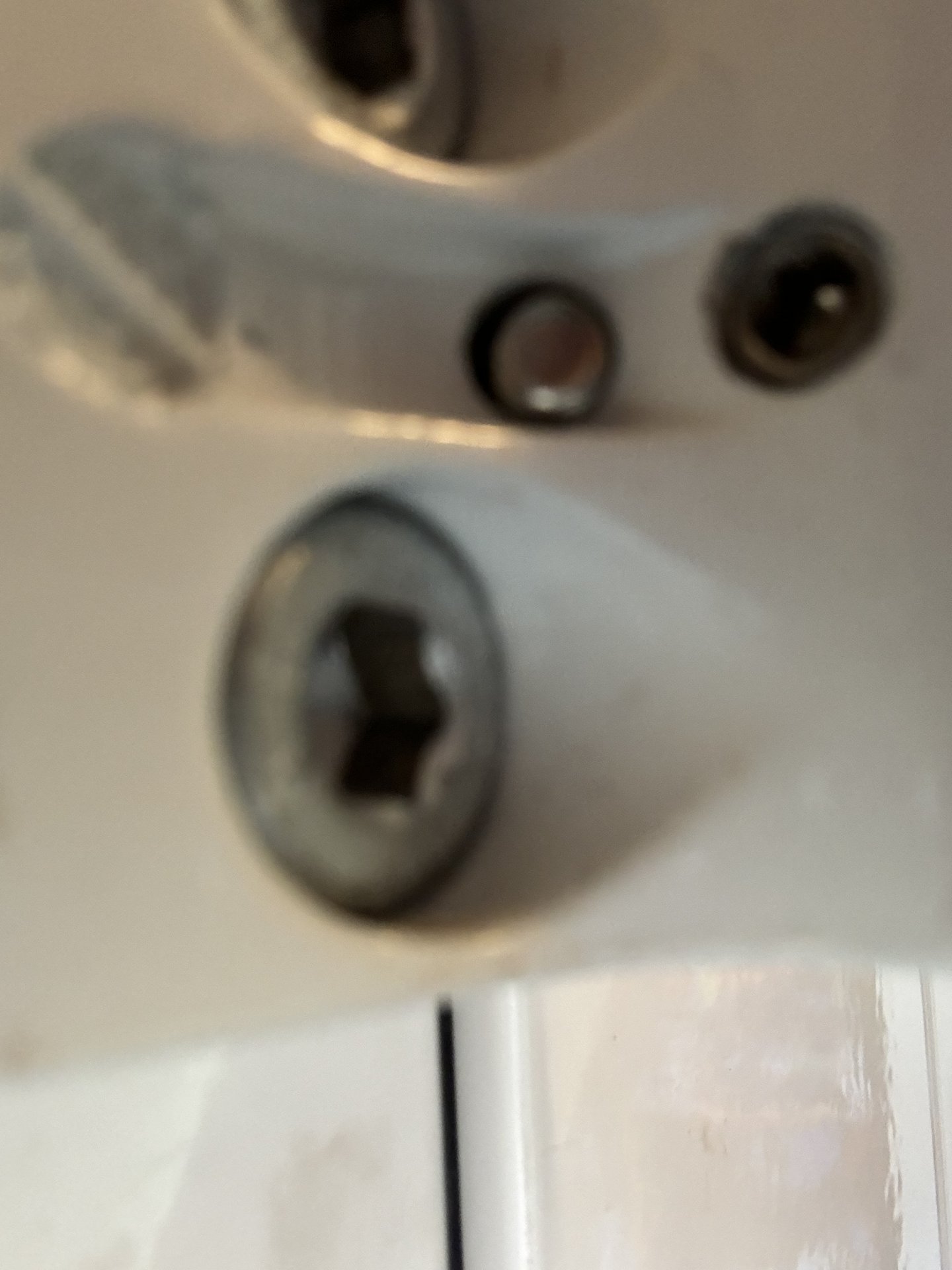

    An dem obersten Band lässt sich leider gar nichts mehr in die richtige Richtung verstellen. Der inbus rutscht immer ab. Diese Hülsen sind leider auch nur aus Kunststoff, was jetzt leider auch keinen besseren Grip liefert. Am mittlerem Türband ist die die Hülse auf einer Hälfte rausgebrochen. Die bekomme ich aber noch ein bisschen mit der Zange gedreht, da der Rest der Hülse herausragt. Aber warum sich beim oberen Band nichts tut, weiß ich nicht . Und das ist genau das Band was am meisten verstellt ist, hast du / ihr noch ne Idee? An den Rahmenbändern kann man auch nichts verstellen oder?

    Aber doch nicht aus heiterem Himmel.
    Welche Ahnungslose hat da rumgeschraubt und den Inbus „zernudelt“.
    Geht das überhaupt bei der Größe?

    wenn da nix mehr zu verstellen geht, neue Bänder.

    Sind die Bänder alle genormt? Sodass die Befestigungslövcher gleiche Abstände aufweisen, sodass die Kompatibel zum Türflügel/Rahmen sind oder müssen neue Bohrlöcher gesetzt werden?

    Du musst wissen welches Fabrikat es ist. Wird wahrscheinlich eine Sucherei werden.
    Evtl. kann die jemand von "Dr. Hahn" weiter helfen.
  9. #9 Fabian Weber, 09.08.2024
    16.618
    6.635
    Das passende Band von Fapim raussuchen.

    Wenn das so in alle Richtungen verstellt ist, das da gar nix mehr geht, dann würde ich einen Fenster- und Türentischler kommen lassen.

    Der Flügel ist oben unter schleift aber noch auf dem Boden.Bänder sind mit zwei Unterlegscheiben
    belegt.Hat das schon mal Funktioniert ?

    Darf ich mal fragen… wurde diese Tür mal eine Zeit lang gar nicht genutzt? Stand das Haus vor Kurzem leer? Oder lebt ihr beständig mit dieser Tür? So alt kann sie ja gar nicht sein, wie sie aussieht. Ich würde für die Zukunft *räusper* etwas mehr Pflege aufwenden, statt immer mit Werkzeug rumzuhantieren. Ggf hilft es schon, „den Sand aus dem Getriebe zu holen“, also zb das Türblatt unterwärts zu reinigen, damit es nicht mehr schleift.
