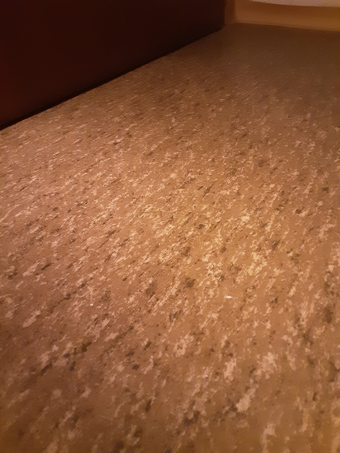

    Hallo, ich bin gerade total in panik verfallen, weil ich etwas über asbest in PVC böden gelesen habe....
    Ich bin vor ca einem jahr in meine erste wohnung gezogen und hier ist alles noch ziemlich alt, der pvc boden auch, so 70er.... aber er sieht noch gut aus mit parkettmuster. Er ist etwas abgetreten von all den jahren, aber jetzt mach ich mit total gedanken. Was ich weiss ist, dass wir auch ein asbestdach haben.
    Aber wie sieht es bei dem Fußboden aus muss ich mir Sorgen machen? Ich habe am Fußboden nichts verändert, kann man ebenso lassen wenn er noch intakt ist oder stellt er ein Risiko dar?

    Mach Dir keine Sorgen, alles harmlos.
    Sieht für mich eher wie Linoleum aus.

    Ja das dachte ich am Anfang auch, aber dann habe ich gelesen dass es auch im Linoleum drin sein kann und durch Abnutzung des Material freisetzen kann. Wenn das so wäre, hätte ich echt ein Problem, denn meine ganze Wohnung ist voll von diesem Boden. Umso beängstigender ist es, Wenn man keine Ahnung hat wie ich.

    Linobesteht aus Naturprodukten, da ist kein Asbest enthalten

    Also dann wenn schon nur unter dem Boden im Kleber?

    Im Kleber ist höchstwahrscheinlich kein Asbest.
    Wie gesagt, ganz entspannt bleiben.
    An eingebauten Asbest ist noch niemand gestorben.

    Was ja auch nicht schlimm ist.
    Gefährlich sind nur feine Asbestfasern die z.B. beim schneiden, bohren, zerschneiden oder zerbrechen von z.B. Dachplatten anfallen. Fest verbaut geht keine Gefahr davon aus.
    Und die Gefahr geht eigentlich auch nur für Personen aus die das täglich machen und damit zu tun haben (Handwerker) und die Folgen treten auch erst nach Jahrzehnten in Form von z.B. Lungenkrebs auf.
    Das Thema wurde etwas zu viel gehyped.
    Viel kritischer ist Radon aus dem Boden.

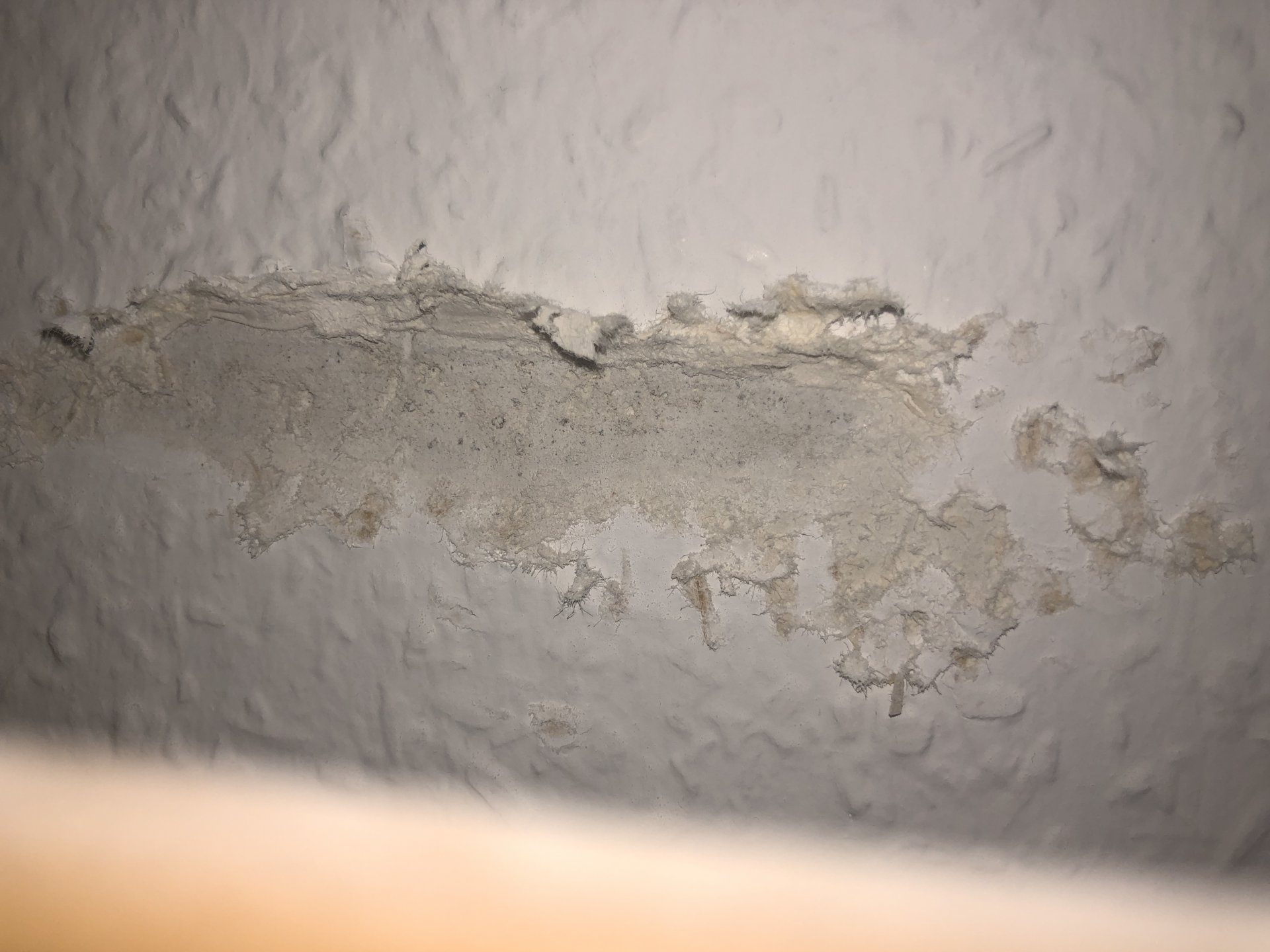

    Ok ich verstehe, ja wenn man im internet die ganzen horror beiträge liest ist irgendwie plötzlich überall asbest drin, da bekommt man voll panik. Noch ne frage bzgl „bearbeiten“ des materials
    Hab so stellen an der wand die aufgekratzt sind,
    1. kann da auch asbest sein
    2. wird das freigesetzt?
    Ich schieb wieder voll die panik

    Was machst du beruflich ?

    126
    Das is einfach nur putz also keine Panik

    Stuckateurmeister
    RLP
    Wenn du schon am rumkratzen bist, dann Tüte doch etwas davon ein und schicke es als Probe in ein Labor. Hilft garantiert gegegen deine Panik !

    :(( tut mir leid wie gesagt ich hab keine ahnung und bin ein unterbeschäftigter angsthase zur zeit
    Ausserdem noch ne frau dazu die absolut keinen schimmer von sowas hat
    Ich verstehe nicht, wenn alles einfach „nur“ putz ist warum in jedem komischen internetbericht was steht von : fugen, wände, böden ... überall asbest, das ist doch total verwirrend :(((

    Google doch mal genauer dann wirst du finden: Dachplatten, Kabelkanäle, Dämmungen, Böden und auch den Hinweis: fest verbaut kein Problem.
    Also hak das Thema ab. Es macht keinen Sinn sich ständig über irgendwas Sorgen zu machen.
