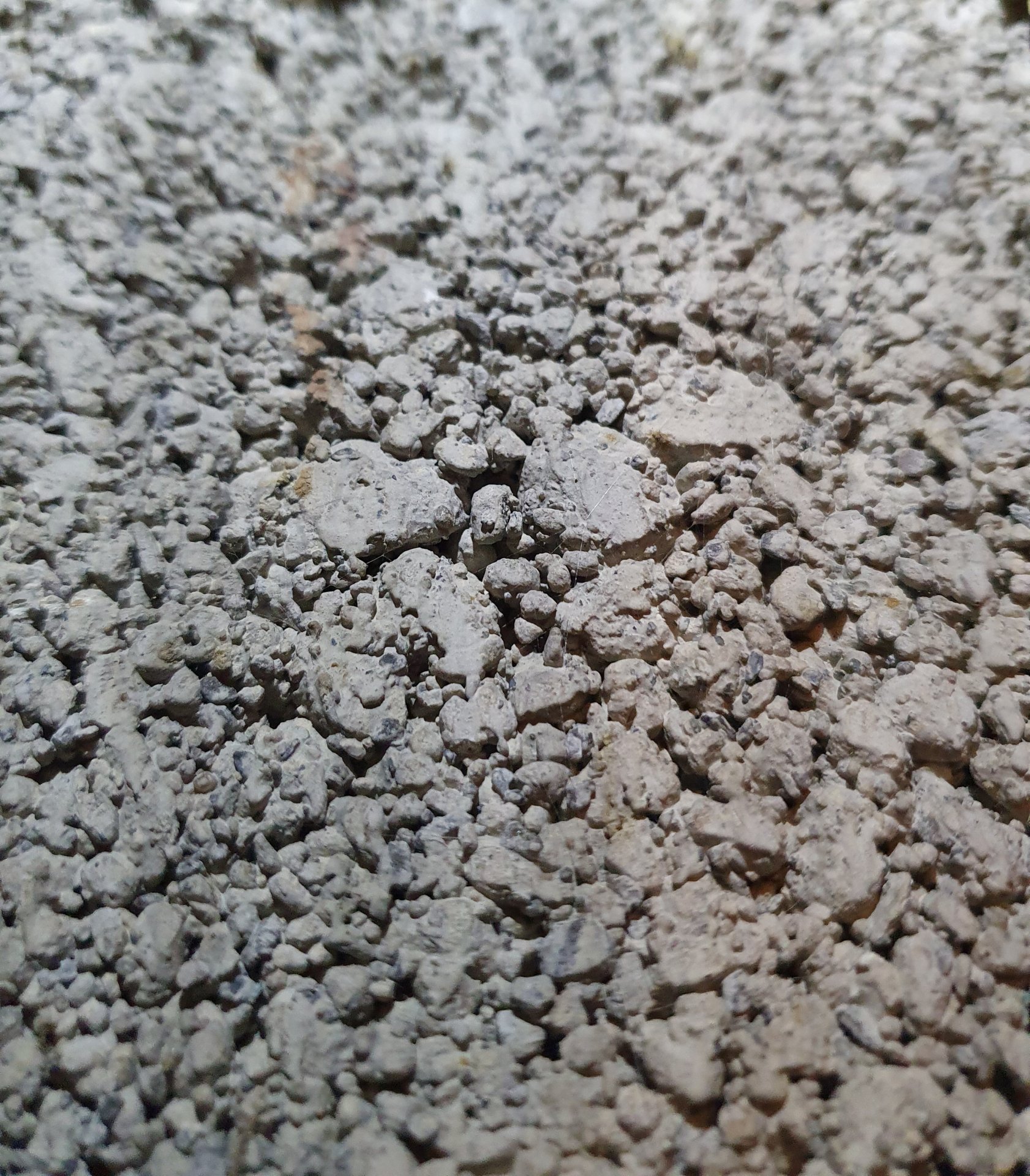

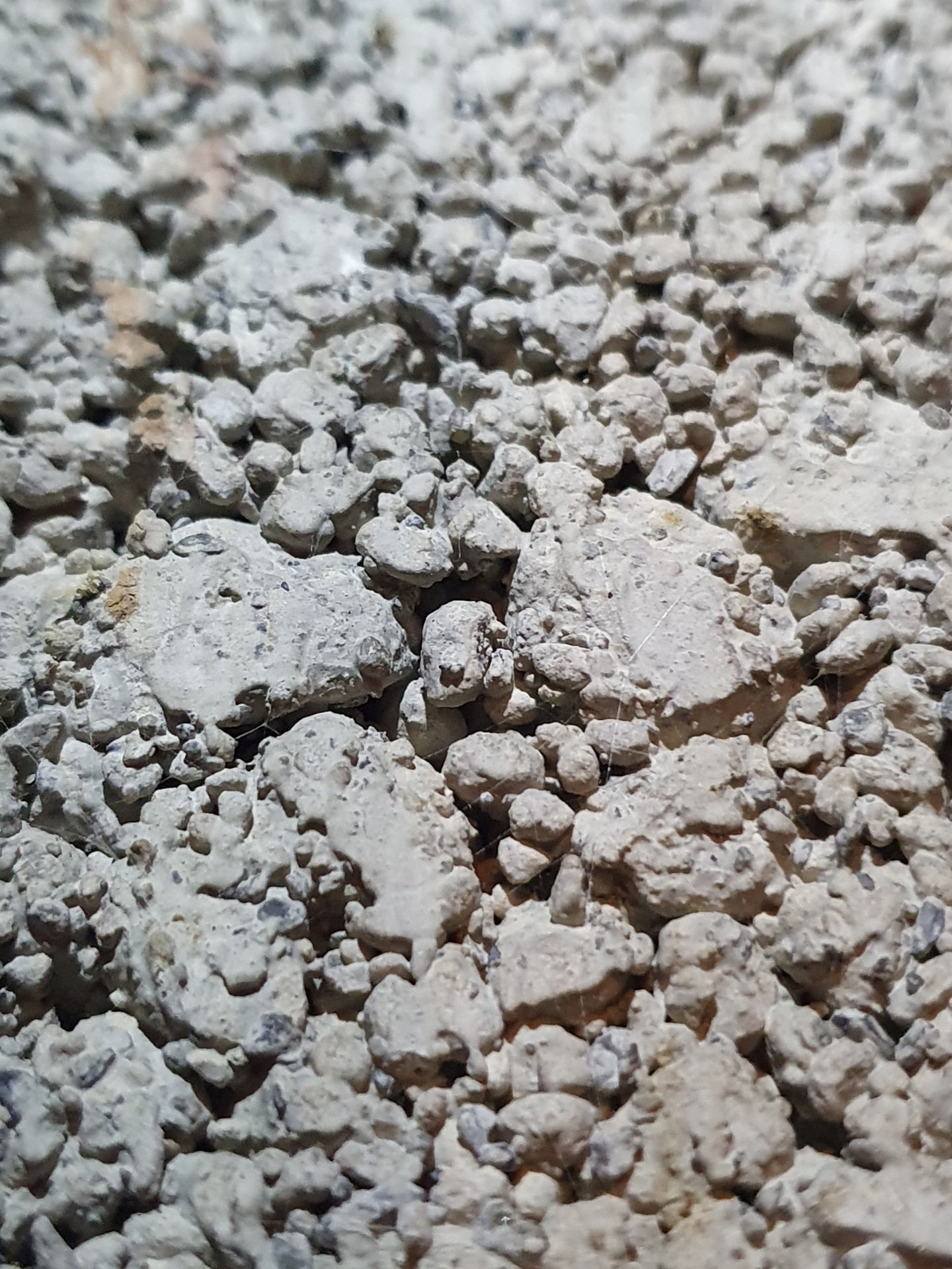

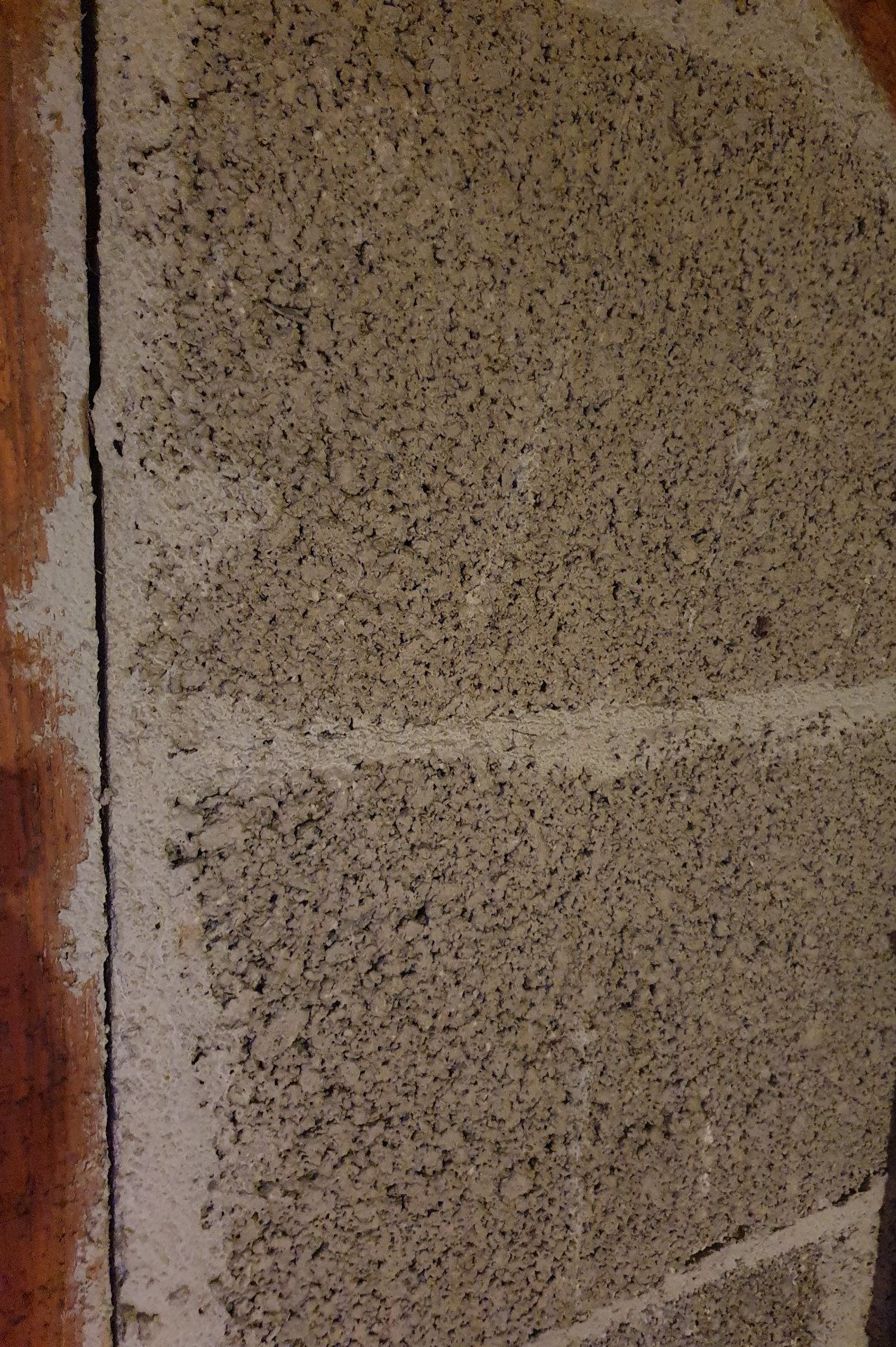

    Ich möchte eine Hängematte an den Wänden befestigen. 20240514_101222.jpg 20240508_113140.jpg 20240514_101228.jpg Um welches Material könnte es sich handeln?
    Baujahr 1970, Aussenwand,
    Mass vom Vollblockstein: 49x24x11cm. Probebohren ging leicht. Siehe Bilder.

    Bims, Leichtbeton, Beton, usw...

    Bims ist zutreffend.

    Die Schrauben der Hängematte müssen durch die Wand hindurchgehen und rückseitig mit einer Platte oder einer U-Schiene zur Lastverteilung versehen sein. Die Hängematte zieht mit etlichen 100 kg!
    Da hat eine 11,5er Wand schon ein erhebliches Problem.
    Die bessere Lösung ist, es nicht zu machen.

    Hängematte an dieser Wand befestigen?
    Kannste vergessen!
    Kauf dir einen SkyChair und klopp die Dübel dafür in die Stahlbetondecke (sofern die nicht eine Kassettendecke ist)

    Danke für die Antworten. Es wird also nicht gemacht.
