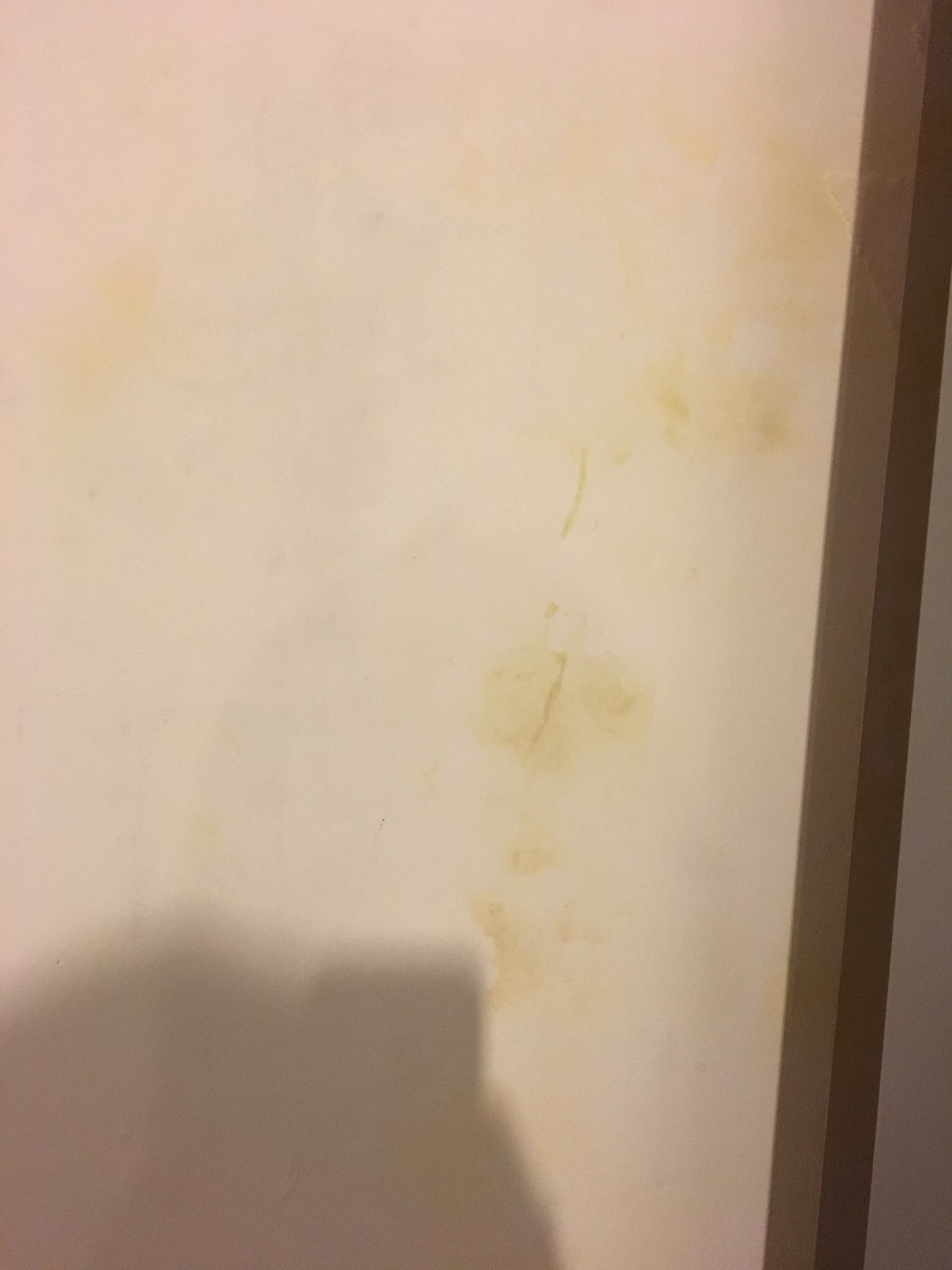

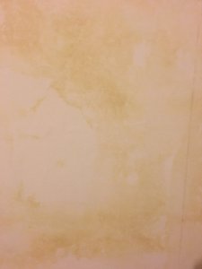

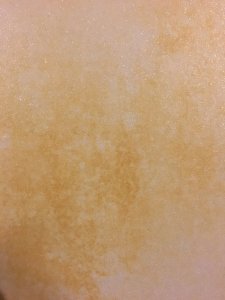

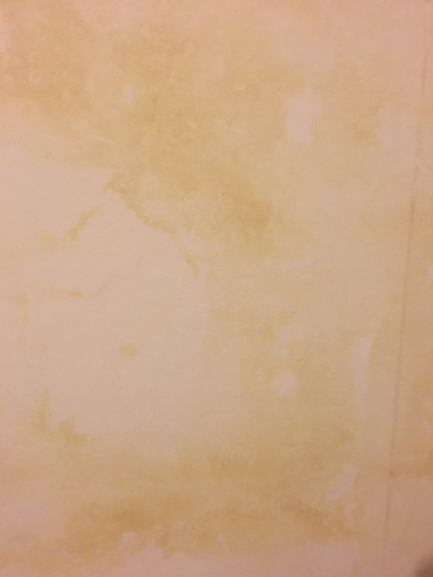

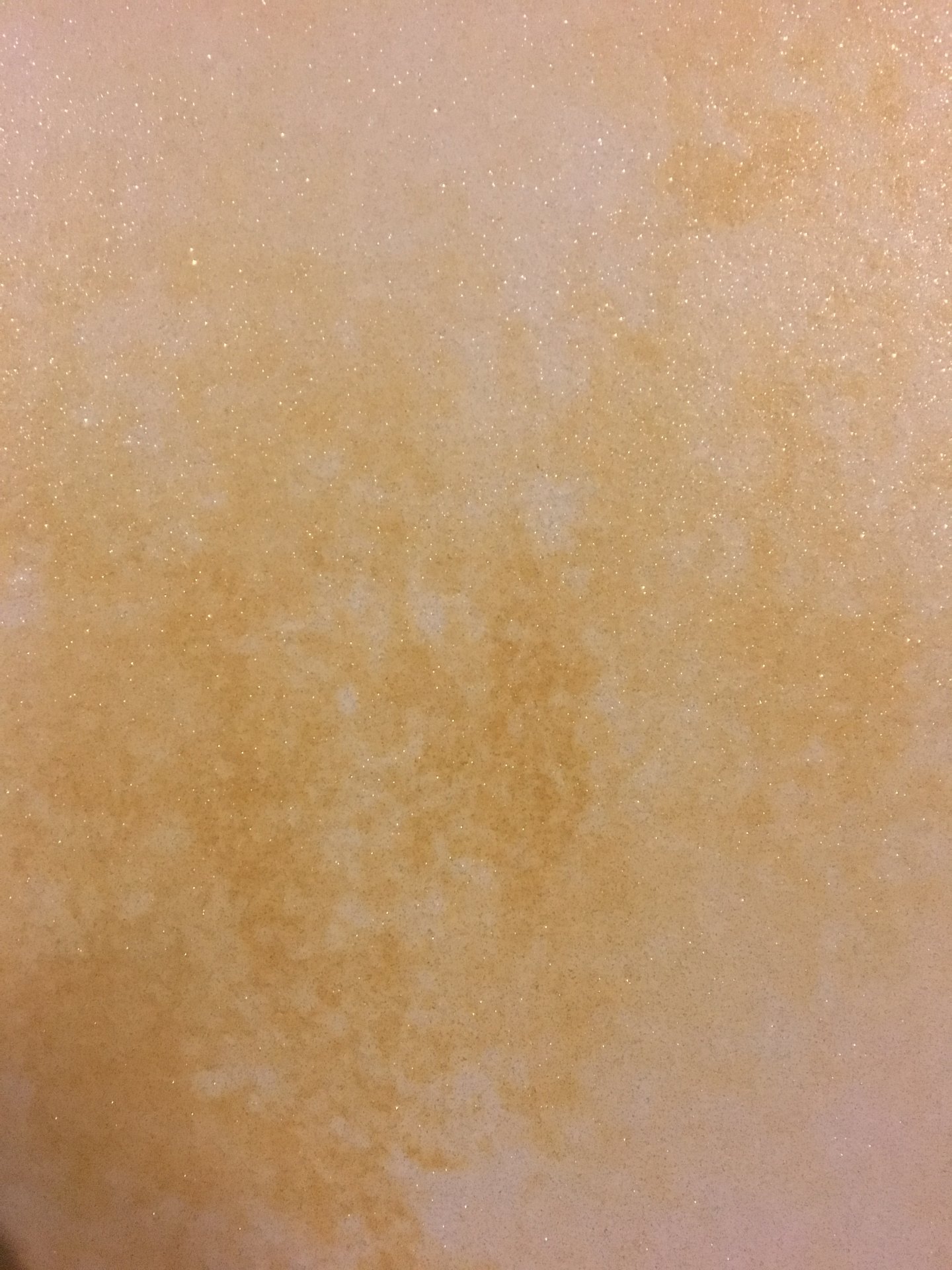

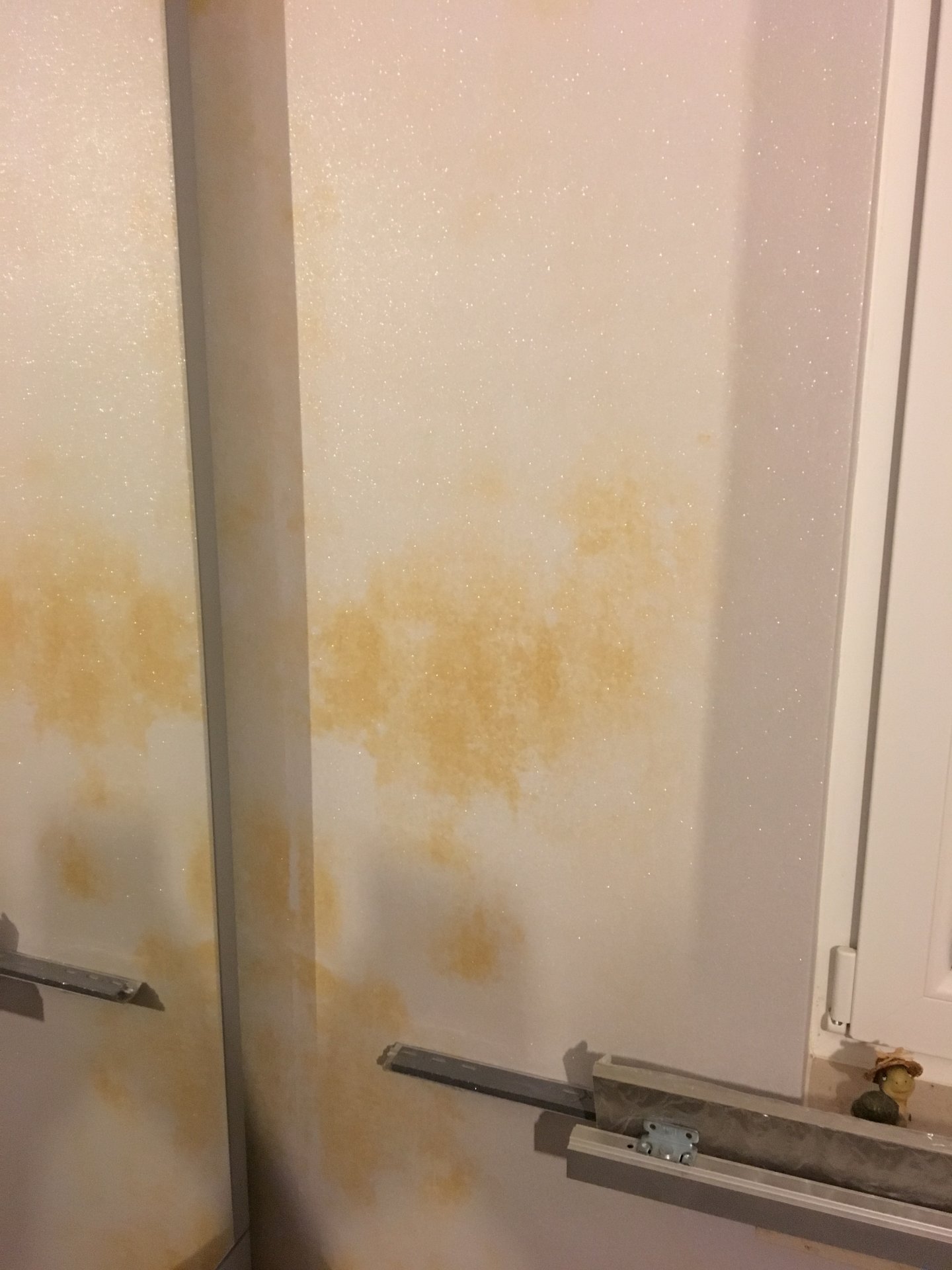

    Liebe Bauexpertenforum-Community,
    da ich bereits sehr verzweifelt bin und auch aus dem Bekanntenkreis die Bauingenieure mir als Antwort ( eventuell Wasserschaden) geben können, dachte ich, dass ich hier vielleicht weitere Hilfestellung finden kann:
    Kurz zum Projekt: Seit 2013 leben wir in einem Haus aus dem Baujahr 1935. Flachdach. Innenwände wurden 2013 neu verputz und Fließtapeten angebracht, da nach dem Hauskauf im Zimmer ein Wasserschaden nicht ersichtlich war. Außenwände haben keine Wärmedämmung. Zu Mauerwerk kann ich derzeit keine Angaben machen, da wir in das Mauerwerk keinen Eingriff gemacht haben. Eine Art Horizontalsperre gegen Feuchte nicht vorhanden.
    Im Sommer 2015 gab es zwei Wochen Temperaturen zwischen +37-+39 Grad Celsius. Ab diesem Zeitpunkt fingen unsere Innenwände im Bürozimmer sich fleckenartig Gelb zu verfärben. Nachdem unsere Familie einige schwere Lebenssituationen durchstehen musste, haben wir uns jetzt endlich entschieden die Mängel zu beseitigen.

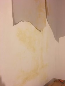

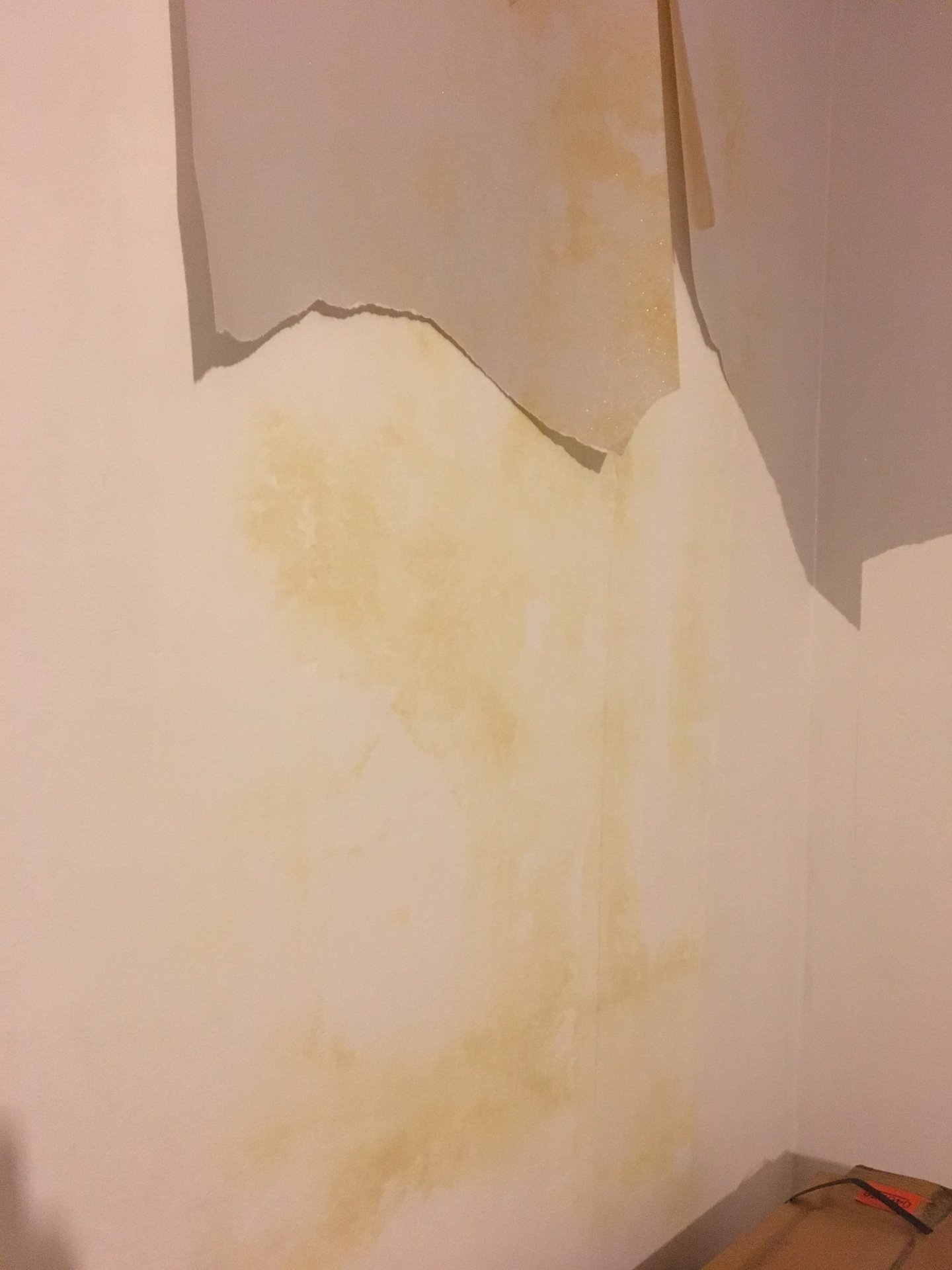

    Gestern haben wir die Tapeten abgerissen und festgestellt, dass wenn man an den Stellen riecht, wo die Wände besonders gelb verfärbt sind, riecht es Nikotin ähnlich. Dort wo keine gelbe Verfärbungen sind, ca. 10-15 cm weiter, kann man keine besonderen Gerüche wahrnehmen, außer Putz bzw. Wandfarbe.
    Natürlich wunde uns empfohlen einen Gutachter hinzuziehen, leider können wir der Art hohe Ausgaben nicht leisten.
    Isolierfarbe als Lösung zu verwenden bzw. anzubringen, würde unser Problem nicht lösen. Daher hoffe ich sehr, dass es vielleicht hier einen Experten gibt, der schon ähnliche Baumängel gesehen hat und uns einen Ratschlag geben kann, was es tatsächlich sein kann.
    Im Anhang sind einige Bilder ausverschiedenen Entfernungen beigefügt.
    Ich bedanke mich bereits im Voraus für die Unterstützung und Ratschläge bzw. Anregungen.

    wurde 2013 vor dem verputzen der alte Putz entfernt, oder wurde er überputzt bzw. übergespachtelt ?

    es wurde überputzt. Als Baulaien haben wir wohl damals ein Fehler gemacht.

    Ein Wasserschaden halte ich für unwahrscheinlich, dann hätten die Flecken im Randbereich ein Wolkenmuster (runde Kanten, wie bei Wolken. Wahrscheinlich befindet sich in der Wand ein Stoff der durchschlägt.
    Eine Materialprobe nehmen und im Labor untersuchen lassen. Eventl wäre auch eine kleine Kernbohrung dis ca 1cm unter die Mauerwerkskante sinnvoll. Dann könnte auch festgestellt werden ob sich ein Fremdstoff bereits im Mauerwerk befindet.

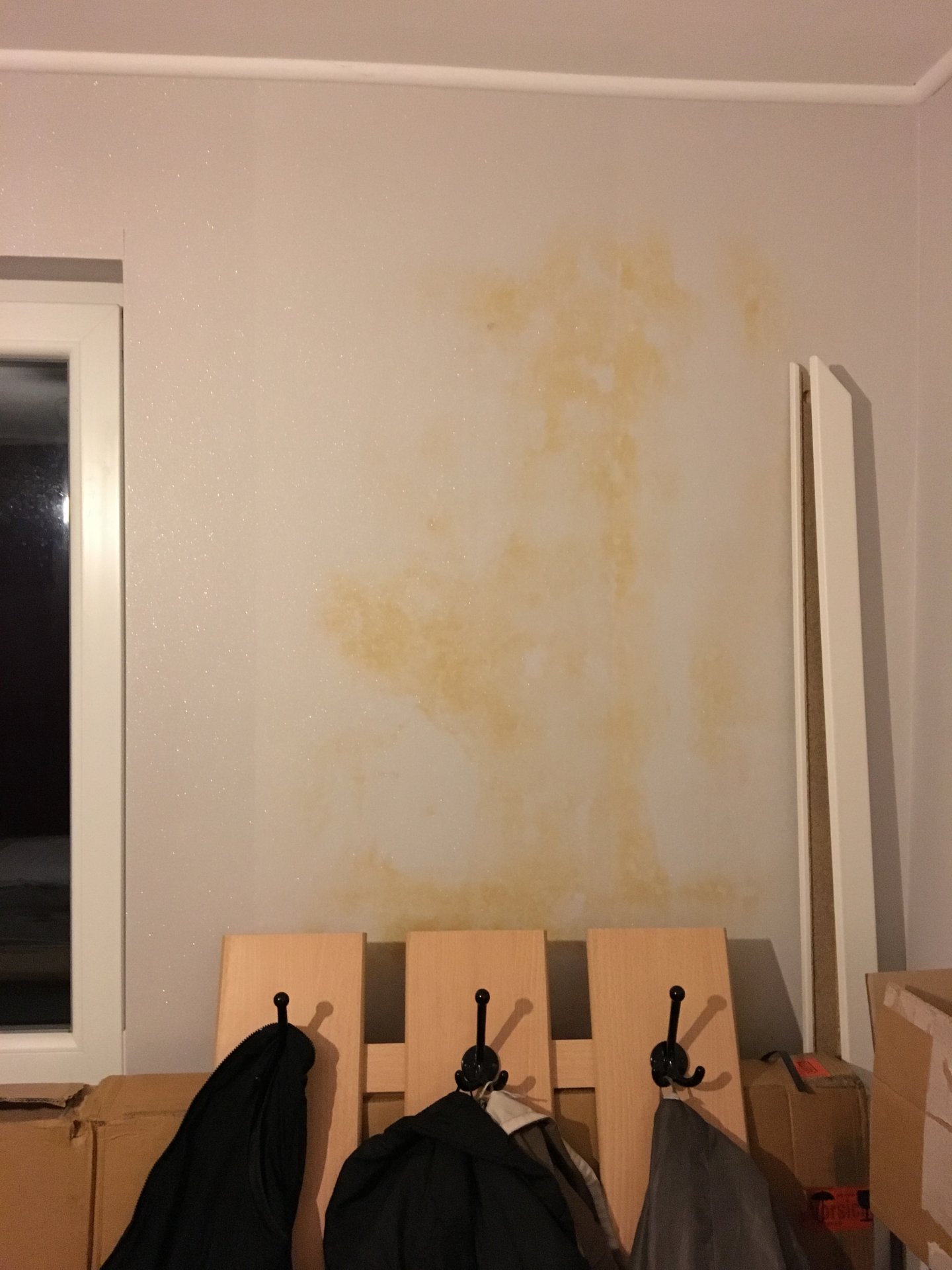

    Sehe eigentlich einen Kondensationsschaden (= Schimmel)
    Altes Haus, ungedämmte Wand, diffusionsdichte Tapete....

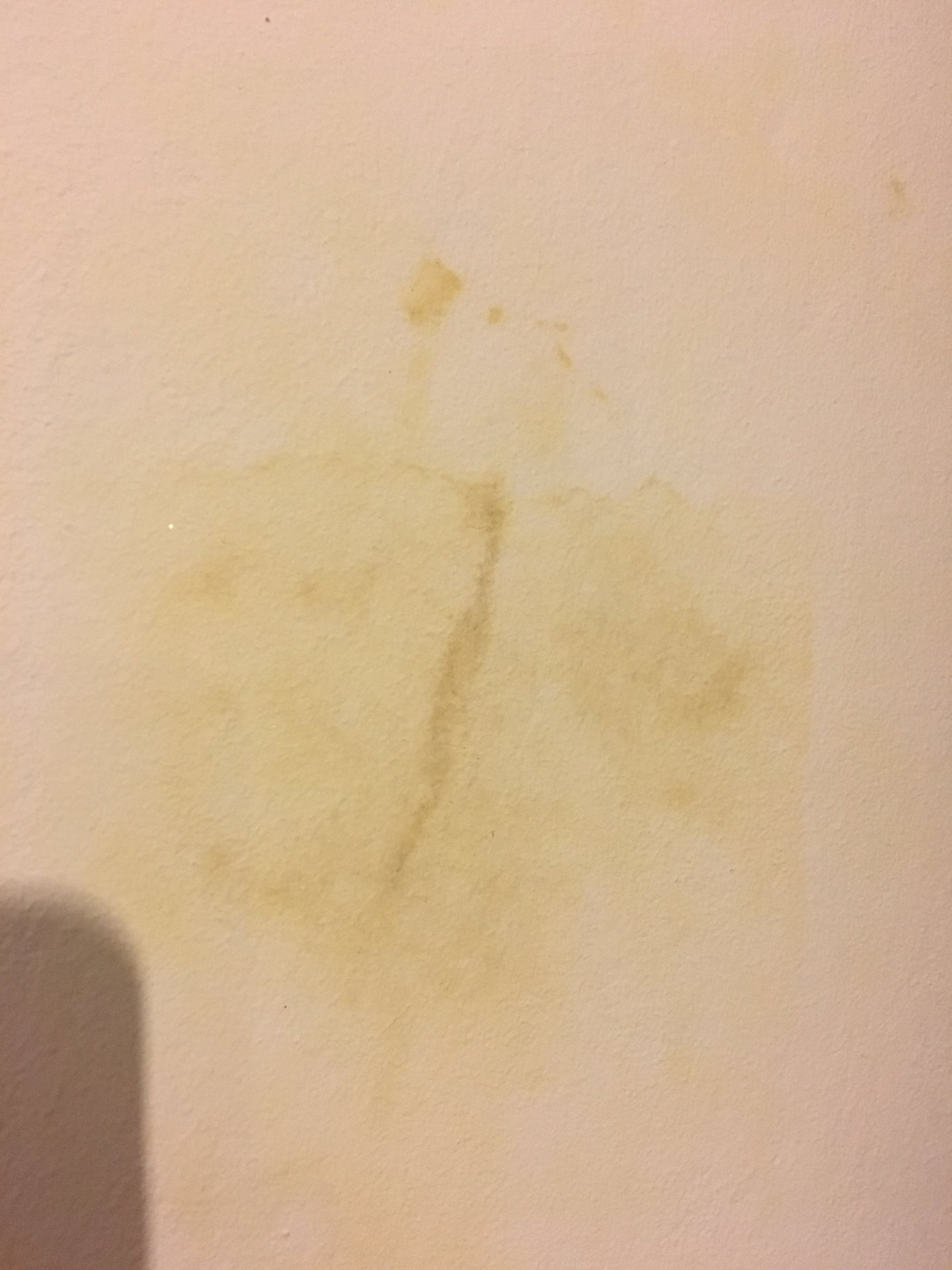

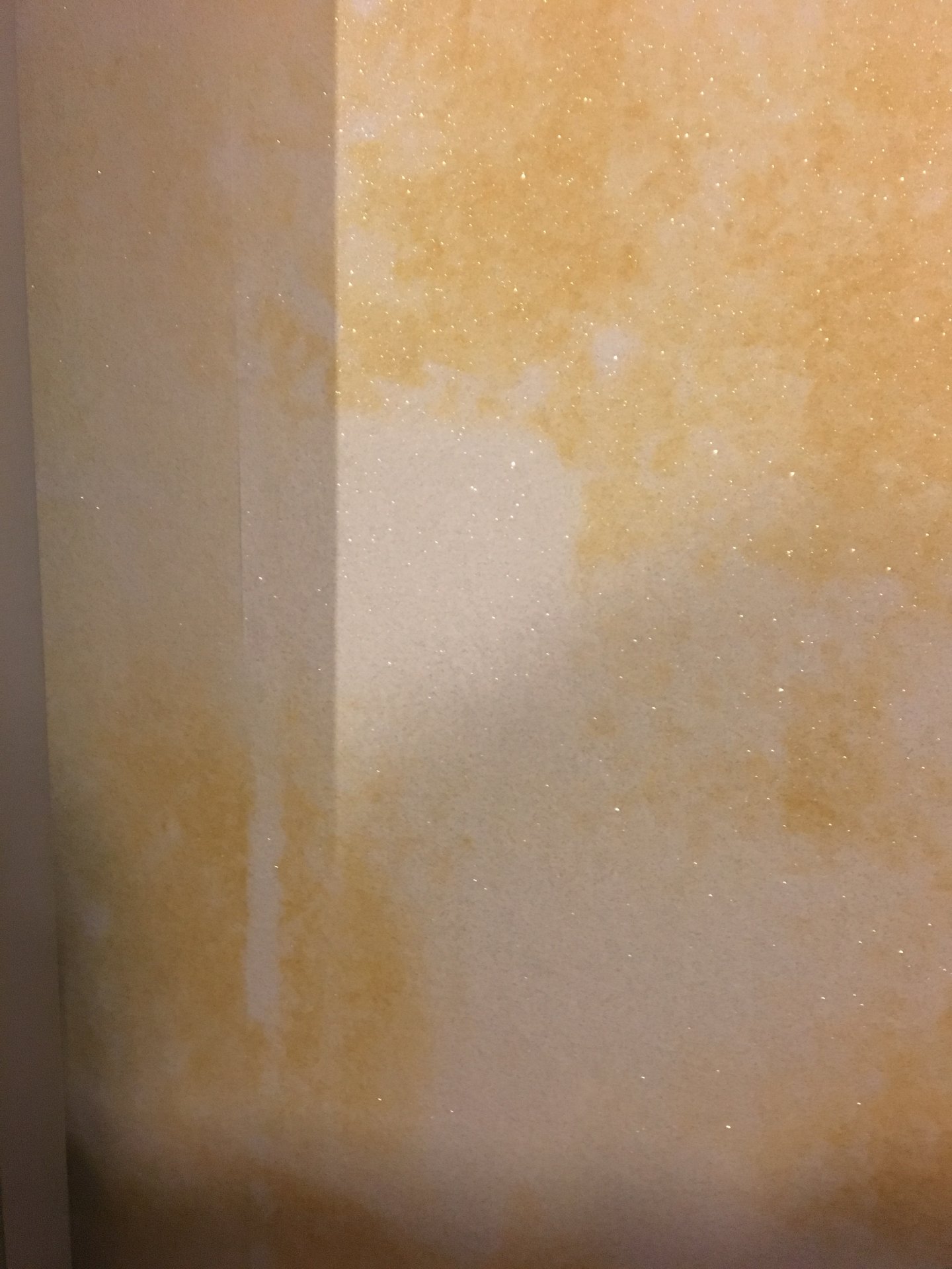

    In den Bildern 4 und 7 sind deutliche senkrechte Abgrenzungen festzustellen.
    -> bei Teerflecken (Nikotin ist farblos, es sind die Teerinhalte der Zigaretten die Verfarbungen bilden) müssten die auch dort weitergehen.
    Ich gehe davon aus, das an der Stelle der Aussenwand etwas davorstand?
    Temperatur der Außenwand messen, Rel. LF und Temperatur im Zimmer messen.
    Mollier-HX-Diagramm auswerten.
    Wenn rel.LF an der Außenwand > 70% -> Schimmel

    Wenn es Schimmelpilzbefall ist, müsste auf der Oberfläche ein Biofilm feststellbar sein. Und wenn sich an der Außenwand Schimmelbilden würde, dann doch eher in der Wandecke die konstruktionbedingt eine niedriger Oberflächentemperatur haben wird.

    @Fritz531 Ich hatte gestern ein Telefonat geführt mit einem Labor in Münster, die haben mir empfohlen die PAK Untersuchung zusammen mit einem Screening einer Materialprobe durchzuführen. Die Aussage war, dass bei dieser Untersuchung feststellen kann, ob es tatsächlich um Nikotin / Bitum bzw. organische Stoffe handelt. Meinen Sie solche Untersuchung?
    @simon84 es riecht ähnlich wie nach Nikotin mit einer Zusatznote die ich nicht definieren kann.
    @simon84 Testen grade aus, werde hierzu Rückmeldung geben
    @Manufact Würde es weiterhelfen, wenn man an der Wand einen atmungsaktiven Putz anbringt und die Tapeten vollständig weglässt?
    @Manufact DIe senkrechte Abgrenzungen sind Übergänge von den Tapeten. Deutet es darauf an, dass hier Luftwechsel stattfand und daher keine Verfärbungen entstanden sind?
    @Manufact Nein, an der Wand stand nichts davor
    @Manufact Kann man es auch selbst durchführen bzw. wenn /was muss ich dafür beauftragen?
    @Fritz531 Außenwand hat keine Verfärbungen auch keine schwarze Stellen, auch bei Wandecken nicht, was auf Schimmel deuten würde. Zumindest es ist nichts sichtbar. Innenwand fühlt sich sehr trocken an. Aber Fühlen oder Untersuchung durchzuführen ist schon etwas Anderes, vestehe ich.

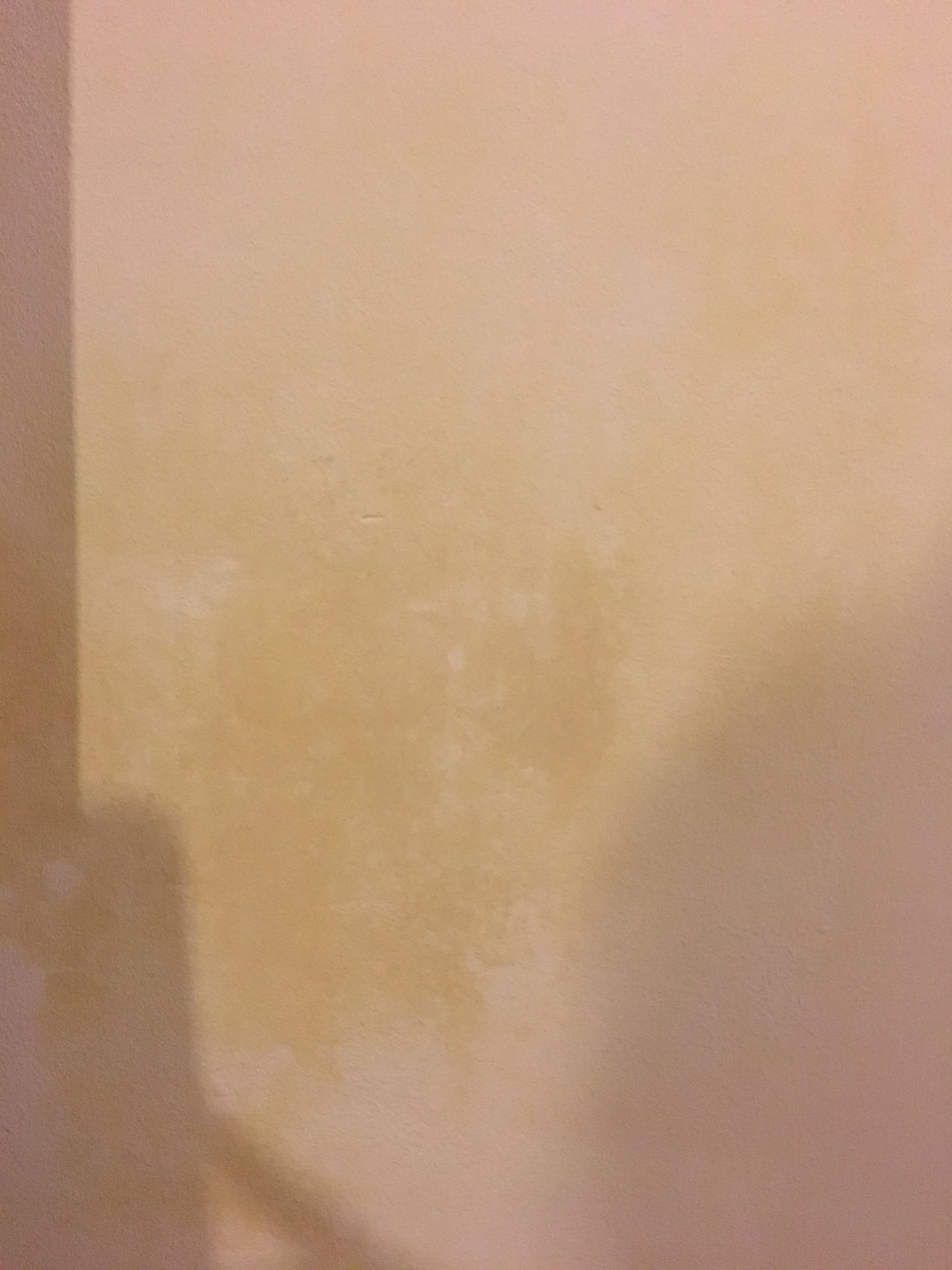

    Vielleicht würden Euch noch folgende Hinweise helfen wie :
    Auf den Bildern sieht man zwei verschiedene Wände (Bilder 1-7: eine Innenwand, die auch gleichzeitig Außenwand ist. Bilder: 8-9: Innenwand, die zum Nachbarn grenzt (Schlafzimmer zu Schlafzimmer). An beiden Wänden sind keine Wasserleitungen verlegt. Entwässerung erfolgt über Außenrohr, es ist keine innenliegende Entwässerungsleitung vorhanden.
    Die Wand fühlt sich trocken an. Die Tapete ging beim Abreißen nicht merkbar leichter ab, als an den anderen Stellen. Wir hatten MDF Sockelleisten. Diese sind auch trocken und verfügen über keine besondere Anzeichen über Aufquellen, Verfärbungen oder Schimmel.

    Nein war nicht euer Fehler !!
    Ende der 40 ziger bis ende der 50 ziger wurden viele Wände mit speziellen Beschichtungen regelrecht dekominiert, also alles was die Chemie hergab kam da drauf. Der Altputz wurde bei euch nur überarbeitet und das hat ein paar Jahre funktioniert.
    Jetzt hattet ihr eine große Hitzewelle in der Wohnung und der alte Krempel fing an "auszubluten" , wurde also durch die Wärme quasi wieder erweckt.
    Da hilft es eigentlich nur die Wände mit einem Sperrgrund zu versehen, am besten funktioniert einer auf Basis Polymerisatharzfarbe für innen AF,
    am besten 2x streichen, aber mind. ein Tag trocknung dazwischen.

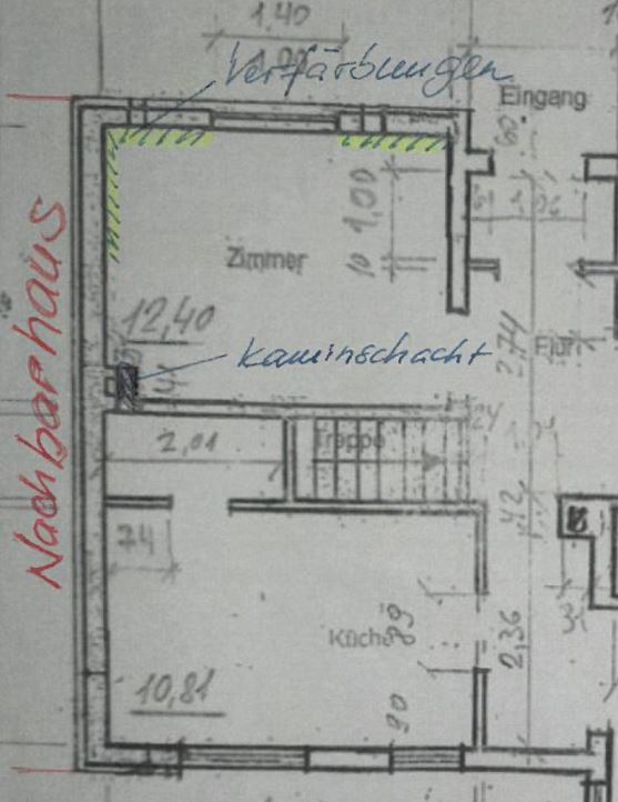

    Ich habe hier noch ein Grundriss von dem Zimmer angehängt. Vielleicht hilft es weiter und bringt mehr Verständnis in die Sache.
