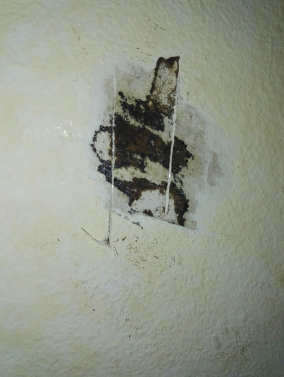

    Guten Morgen zusammen,
    wir haben gestern den Putz abgemacht und haben festgestellt, dass es sich Bitumenanstrich handelt.
    Weiß es jemand wie man am besten Bitumen sanieren bzw. entfernen kann / muss?

    Bitumen oder Teer ?
    Teer wäre Sondermüll.

    Oh, da wurde ich jetzt ertappt. Wo ist da der Unterschied, wie finde ich es raus?
    Anbei Foto

    Waschbenzin kaufen.
    Wenn es sich um Bitumen handelt, wird der Anstrich angelöst, der Lappen wird braun.

    geprüft, Lappen wird braun, aber es lösst sich nicht ganz, da die Schicht wohl zu dick ist.
    Was würde passieren wenn es Teer wäre?

    Nichts.

    bedeutet es dann, dass man das Alles abklopfen muss und neu verputzen? Oder gibt es hierzu eine andere Lösung?

    Putzfräse einsetzen und anschließend neu verputzen oder zweifacher Anstrich mit lösemittelhaltiger Isolierfarbe.

    Bei Einsatz einer Putzfräse kommt es trotz Staubsauger zu starker Staubentwicklung - dies bitte bei der Installation einer Staubschutztür beachten.
