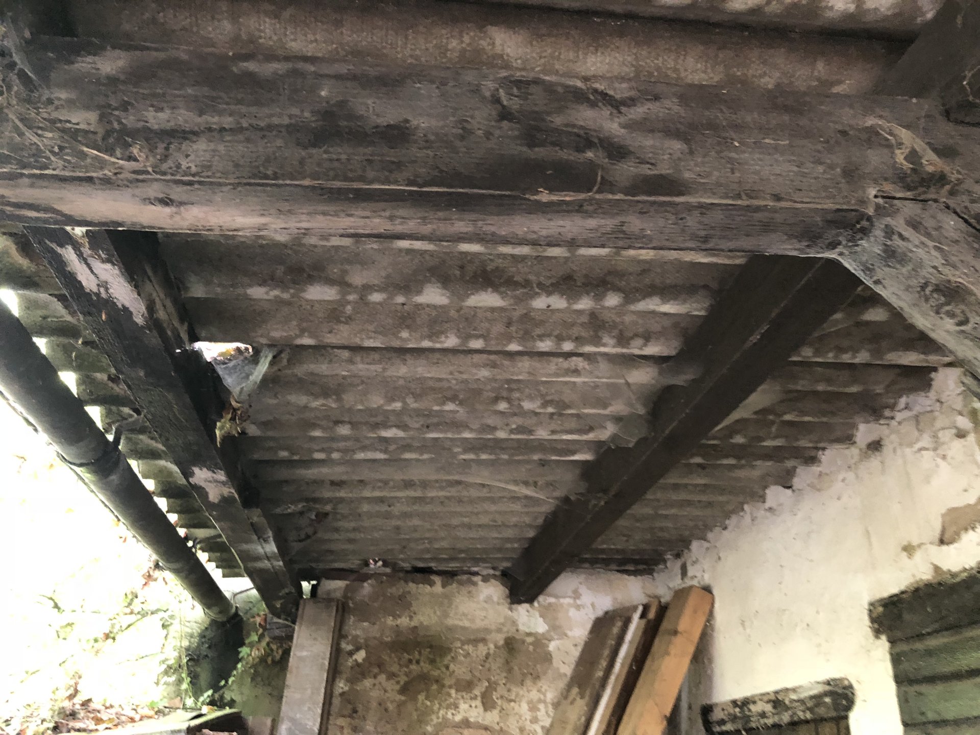

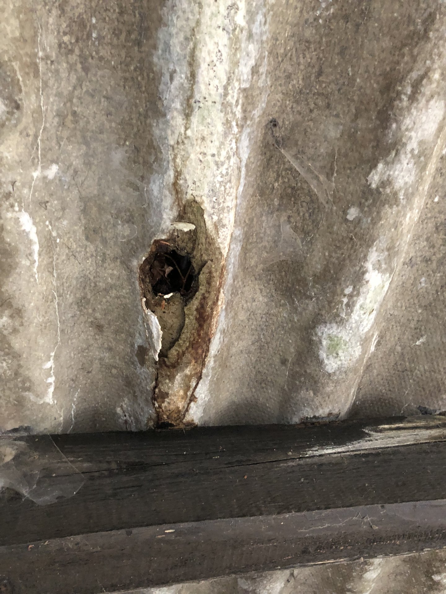

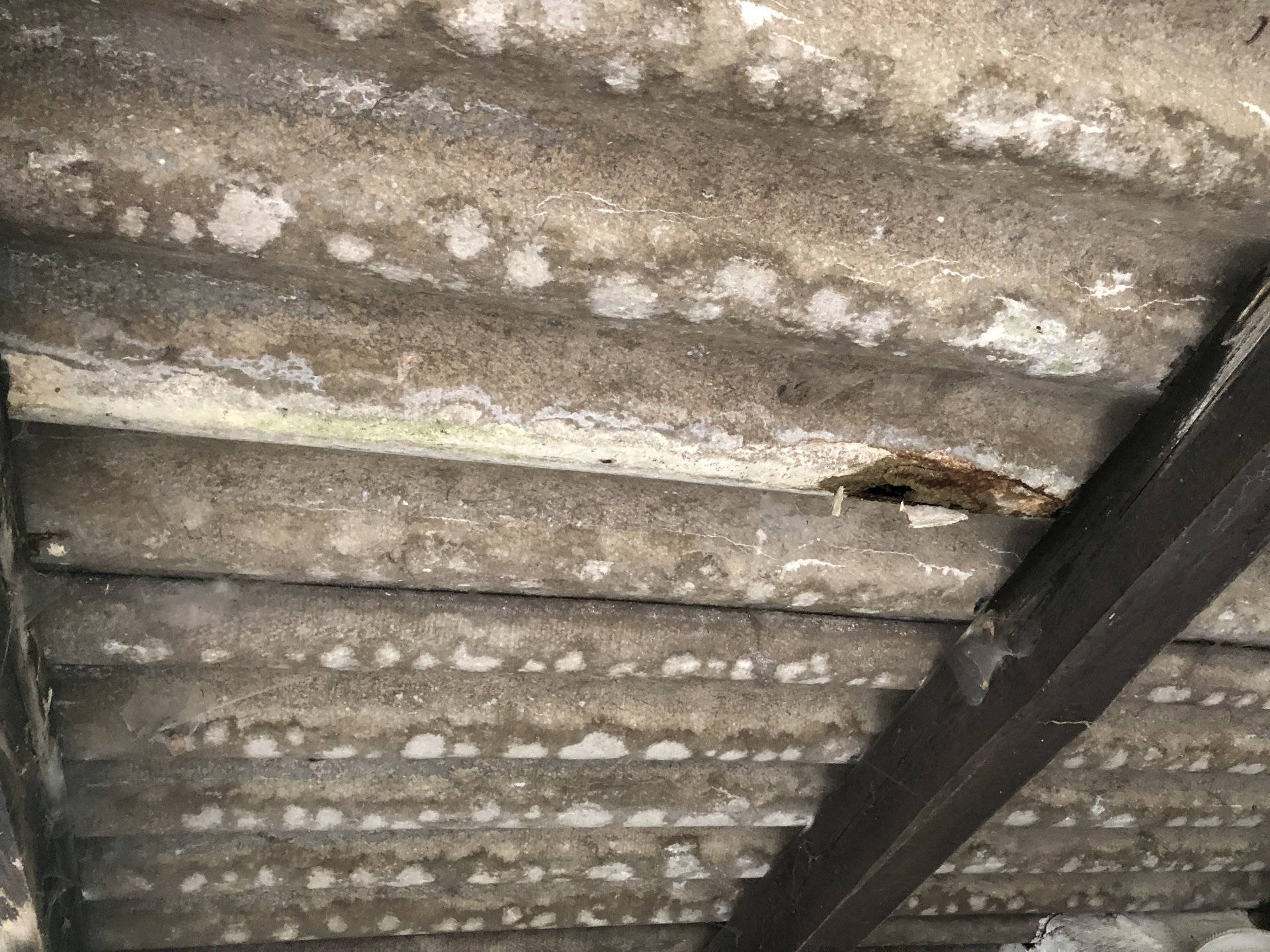

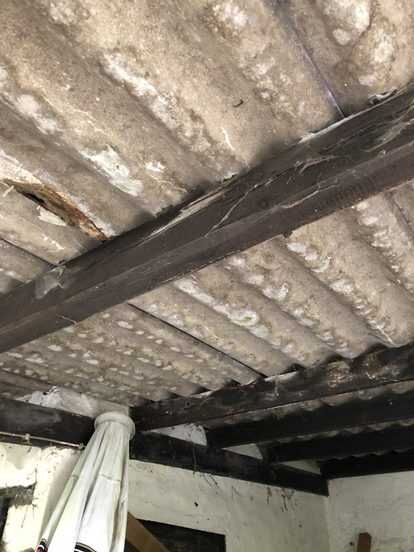

    Ich wünsche einen guten Abend in die Runde. Ich habe ein altes Haus von 1926 gekauft. Neben dem Haus befindet sich ein alter Pferdestall der nun zur Wekstatt umgebaut werden soll. Das alte Dach soll runter und richtig eingedeckt werden. Nun stelle ich mir aber die Frage, ob die alte Eindeckung mit 4 Meter langen Wellplatten aus Asbest ist. Könnt ihr was mit den Bildern anfangen?

    Asbest kann man auf Fotos nicht erkennen.
    Wenn das Dach vor ca. 1990 eingedeckt wurde, kannst du davon ausgehen, dass es vermutlich Asbest enthält.
    Asbestfreie Wellplatten haben gerne mal einen Aufdruck oder eine Stanzung "asbestfrei".
    Klarheit bekommst du nur, wenn du eine Materialprobe zur Analyse ins Labor schickst.
    Bei gewerblicher Entfernung musst du darauf achten einen Fachbetrieb zu beauftragen, der alle arbeitssicherheitstechnischen Vorschriften für deren Mitarbeiter einhält.
    Eine private Entfernung dieser Dachplatten ist nach meiner Ansicht NICHT verboten. (Zumindest in Bayern).
    4 Meter lange Platten kann aber man nur zur 2. oder zu 3. vorsichtig abbauen.
    Auf keinen Fall alleine mit irgendwelchen Helferchen, Stützen oder Haltern, das geht schief.
    Vorher unbedingt auch mit der Deponie die (private) Anlieferung und den Transport klären !
    Staubdicht verpackt muss es auf jeden Fall sein.
    Ein normaler Platten Big Bags reicht hier nicht, der geht nur bis 2 Meter.
    Evtl. gehen 2 Big Bags und dann zusammenbinden/kleben.
    Das ganze muss natürlich auch entsprechend für den Transport auf dem Hänger gesichert werden.
    Die Dachplatten auf keinen Fall zersägen oder zerbrechen.
    Nur vorsichtig und beschädigungsfrei entfernen.
    Es schadet sicher nicht sich auch privat an die entsprechenden Vorschriften wie z.B. TRGS ASI 519 zu halten.
    Handschuhe, Maske, vorsichtig Arbeiten und gesunder Menschenverstand.
    So ein Dach kann man auch gut während der Arbeit mit dem Wasserschlauch nass machen, dann vermeidt man unnötigen Staub.

    Mit hoher Wahrscheinlichkeit ja, da es aber Mindermenge und wenig Konzentration vorhanden ist wird die Entsorgung nicht so problematisch, zum Thema während des Abbruch mit Wasser oder gar Hochdruckreiniger zu verwenden, rate ich dringend ab @simon84 in Augsburg und anderen Gemeinden wurden solche Maßnahmen bereits mit Strafrecht gekürt (, wobei dort nur gereinigt wurde, nicht abgebrochen) . Daher Abbruch am besten bei leichten Niederschlag.

    Also ich meinte einen schwachen Wasserstrahl nur aus der Gartenbrause zum feucht halten . Nicht mit voller Lanze drauf . Ansonsten ja , besser bei niesel regen ;)
