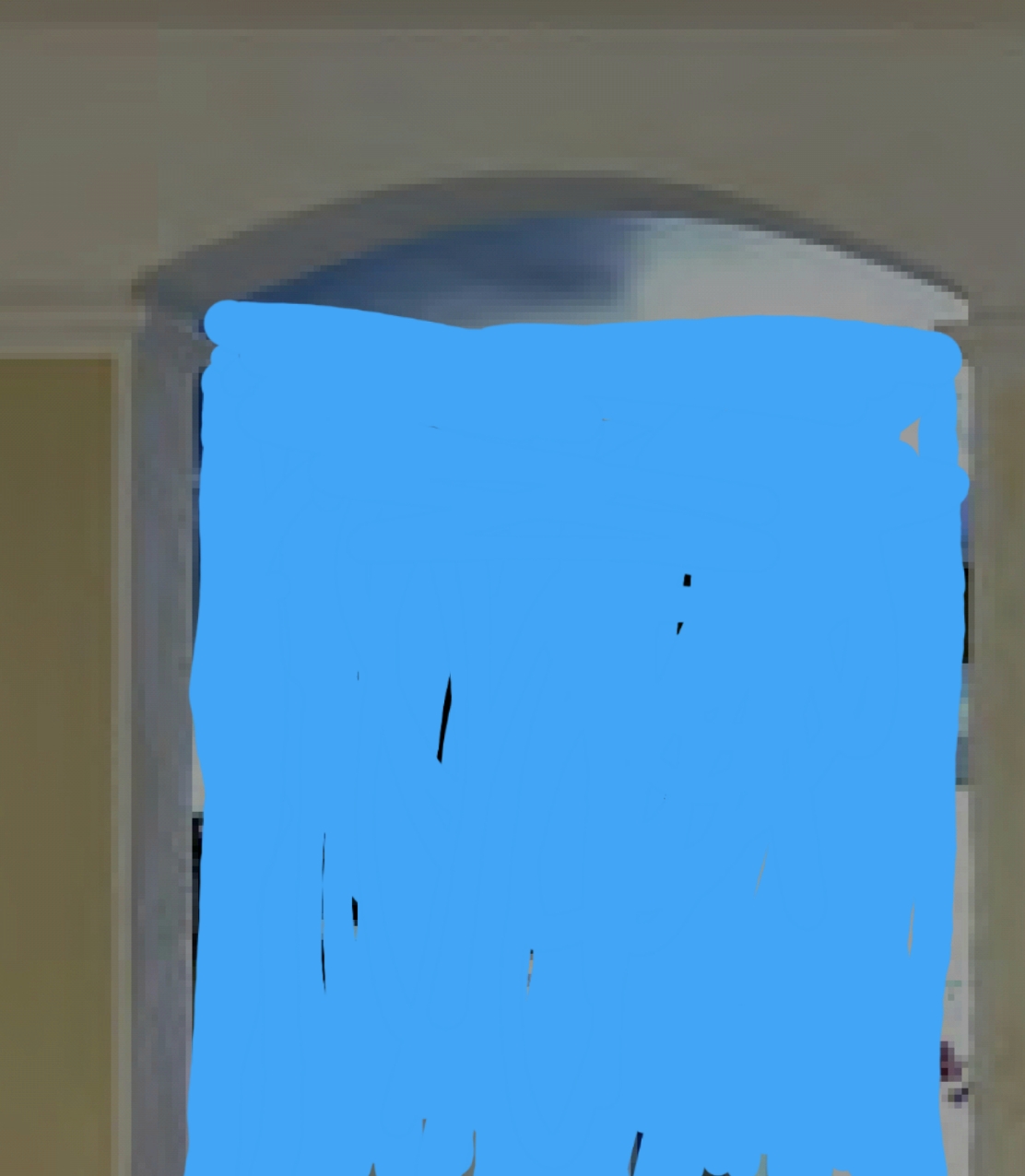

    An Renovierung sehe ich aktuell nur einen Türbogen wieder begradigen und im Keller eine Trockenbautrennwand als Raumteiler.
    Hat jemand eine Idee, wie man schnell und einfach den Türbogen entfernt. Die Höhe passt, müsste nur ab dem Bogennbeginn geschlossen werden.

    Auf was muss ich dabei achten?
