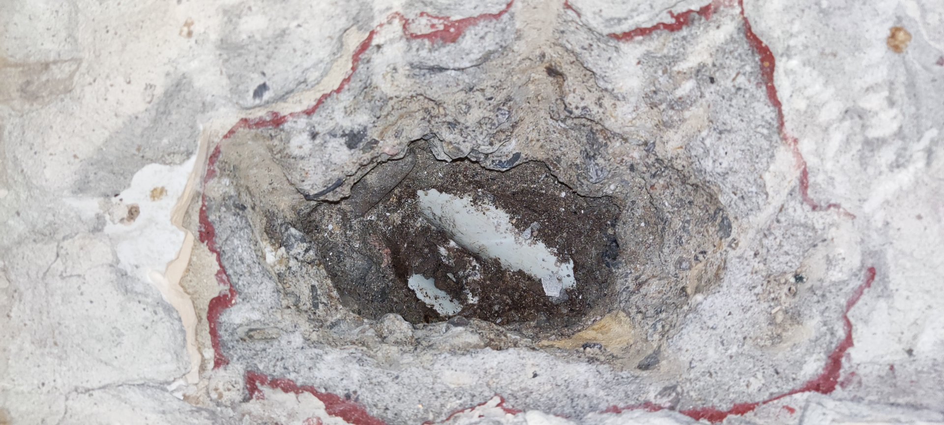

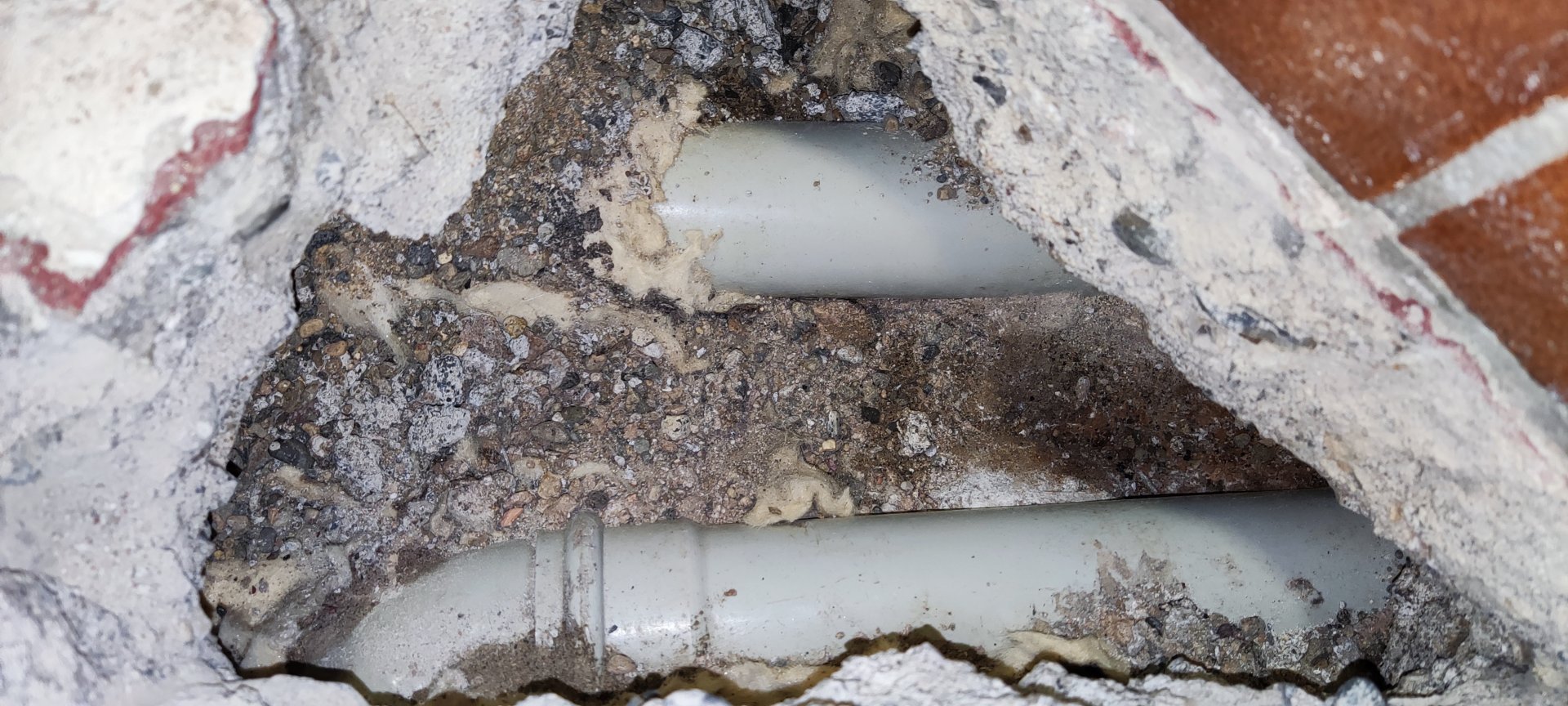

    Ahoi,
    wir haben leider ein großes Problem und das gerade vor Weihnachten :( (wie so oft nix schönes).
    Und zwar ist bei uns das Abwasserohr dicht fast 100%, keine Ahnung wieso es ist uns nix ins WC gefallen und verstopft war es auch nicht.
    Der Rohrreiniger hat es leider nicht ins Zentralrohr geschafft(das zur Straße Führt) ,
    jetzt hab ich schon 5 Löcher 15cm-20cm Tief in den Boden gestemmt um das Rohr zu finden und beim 6 Loch hab ich es gefunden ein Runder Stahl/Eisen Behälter ca 30cm im Durchmesser "Marke Eigenbau" in dem alle Stränge münden (4) der zudem noch undicht ist grrrr, ergo der muss komplett raus.
    das Haus ist über 50 Jahre alt und so ist auch die Bodenplatte gebaut, die Rohre haben eine Helle Farbe Richtung Hellgrau sind mit Glaswolle oder Steinwolle ummantelt liegen aber nicht im Sand (eher im Schotter Gemisch) und unter der Bodenplatte, die auch keine Sperre hat :(
    mit was kann ich die Bodenplatte wieder herstellen Estrichbeton ?

  3. #3 Hammer40, 02.12.2023
    Hammer40
    Hammer40
    05.02.2011
    151
    maler
    Braunschweig

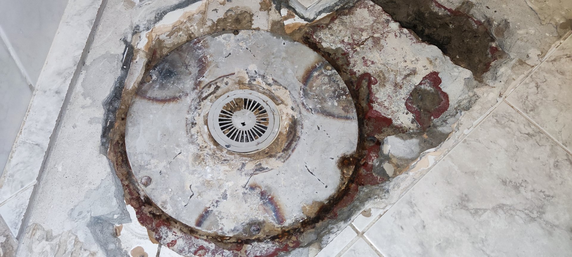

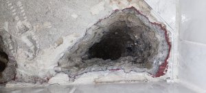

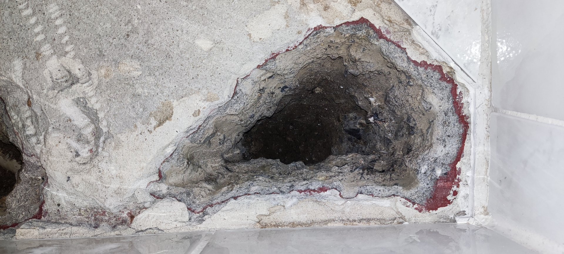

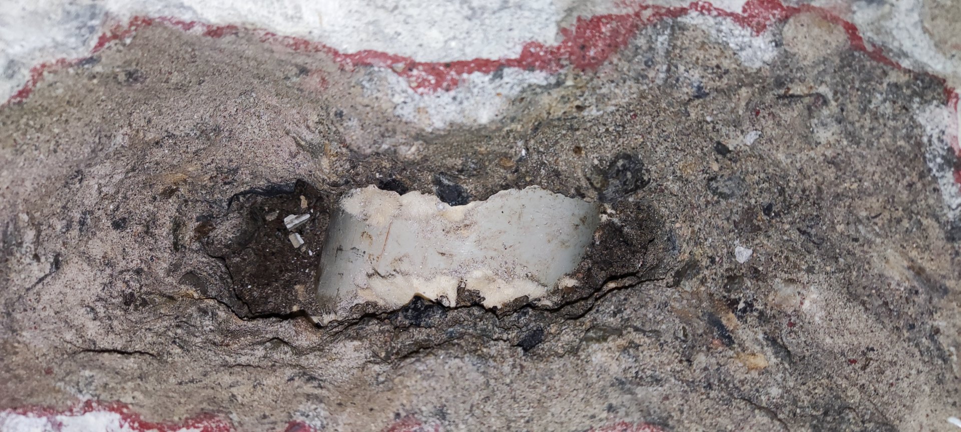

    hab Bilder gemacht !
    Der Rohrreiniger hat das Gebilde mit der Kamera gefunden, konnte aber nach seinen Angaben nicht abbiegen um in das Abgangsrohr zu kommen.
    Ich möchte am liebsten diesen Topf oder was das ist nicht öffnen, da schwimmt der Dreck drin und erst der Gestank grrr..

    Mit dem Wasserstrahl die Pampe verdünnen und mit einer Schmutzwasserpumpe dabei abpumpen.
    Das muß man nicht mit dem Kaffeelöffel ausschöpfen.

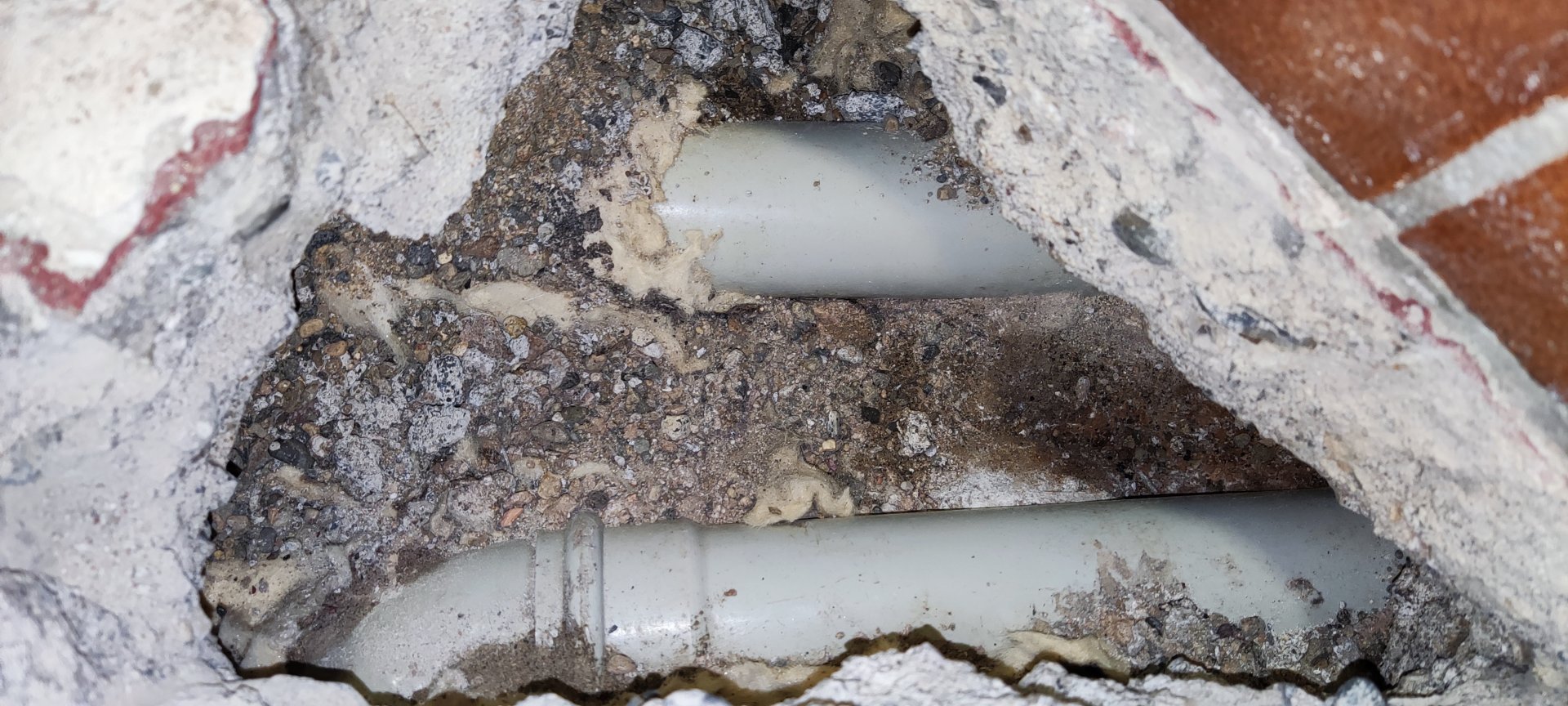

    1. Der Deckel ist verschraubt, das sieht man
    2. Es sieht weiterhin so aus, als wären da mehrmals Fliesenböden übereinander gelegt worden
    3. Es gab zwischenzeitlich einen erneuerten Bodeneinlauf , dieses KS Teil
    4. Die Rohre sind die damals üblichen HT Rohre
    Zuerst würde ich das zentrale Teil ( Ex Bodeneinlauf ) dort ausbauen

    scheint so ein bodenablauf mit becken/vorabscheider zu sein. ich würde das auch alles komplett rausreissen.
    warum man das genau so gemacht hat ist unklar, eventuell hat da was mit der höhe der ankommenden rohre nicht gepasst und man hat es so zurecht gemacht etc.
    wirst du erst sehen wenn alles draussen ist
    Die Rohr Reinigungsfirma sollte auf jeden Fall weiterarbeiten können, wenn du das Ding öffnest. Oder falls du weisst in welchem Gulli dein Wasser landet gehts evtl auch von der anderen Seite.

    das eine scheiß Arbeit das teil da rauszukloppen :( , und öffnen soll es die Rohrreinigungsfirma.
    Es kommt ja auch Wasser aus dem Teil am Deckel und wo es so Rostet, das Problem ist ja wenn das Teil Raus ist müßen die neuen Rohre so schnell es geht wieder dran sonst kann man ja kein Wasser laufen lassen egal wofür :(
    Hab kein Lust noch mit Fäkalien zu panschen !
    wie kann ich den die HT Rohre 90er 50/60er mit dem KG einem 110 GK Rohr verbinden hab nix gefunden.

    Wenn selber keine Muße musst du eben eine fachfirma dafür holen. Die wissen dann schon wie man HT auf KG verbindet und umgekehrt
    dafür gibts x verschiedene Lösungen wenns dich Interessiert Google mal nach Crassus
