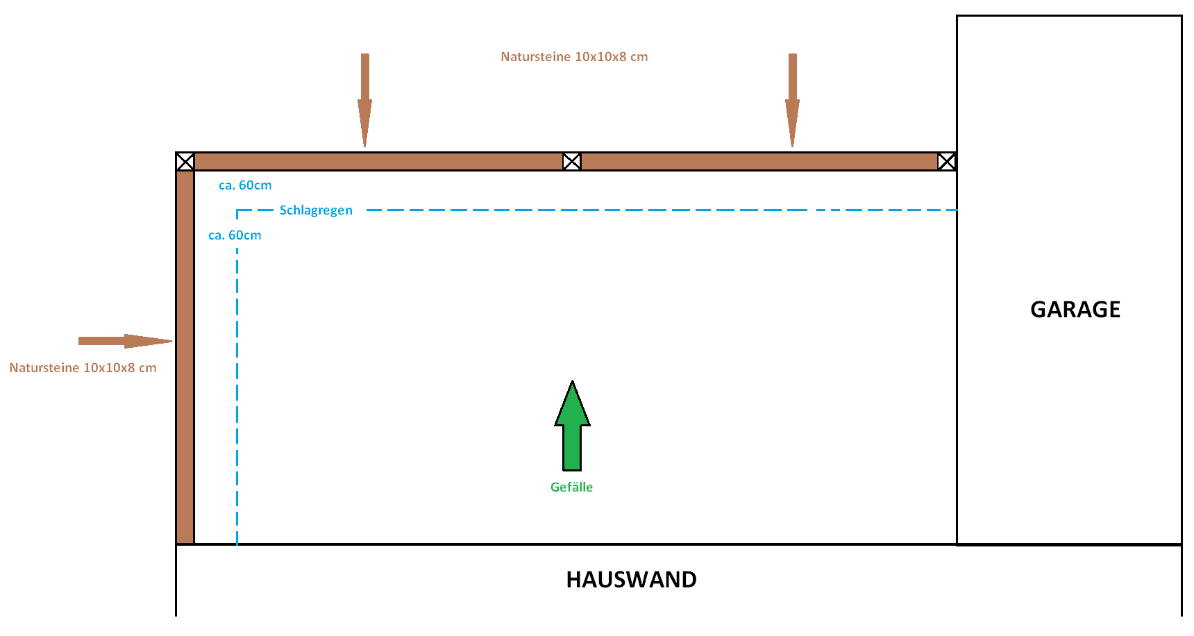

    Moin Leute.
    Habe folgendes vor. Das muss endlich erledigt werden.
    Zu den Eckdaten:
    Die Terasse (siehe Bild unten) ist etwa 11m lang und 3,5m tief und komlett überdacht.
    Der Unterbau besteht aus etwa 40cm 0-35 Schotter.
    Verlegt werden sollen 120 x 60 x 2cm Keramikplatten für den Außenbereich.
    Die Einfassung erfolgt, mittels Natursteinen.
    Dränbeton/Estrich - Dicke wird zwischen 5 und 8 cm sein.
    Platten rückseits mit ensprechendem Kleber versehen und nass in nass verlegen.
    Sämtliche Fugen zwischen den Platten und Natursteinen, so gut es eben geht, wasserdicht verfugen.
    Jetzt gehen ja leider die Meinungen, was bspw. den Dränbeton angeht teilweise auseinander.
    Manch einer nimmt eine Mischung aus Splitt und Zement. Ein andere widerrum feinen Kies ohne Sandanteil usw.
    In meinem Fall dachte ich es, wie folgt zu lösen. Bitte unbedingt um Korrektur falls ich völlig daneben liege!
    Im vorderen und seitlichen Bereich, wo es schon mal aufgrund von Schlagregen nass werden kann, dachte ich an ein 5:1 Gemisch aus ungewaschenem Splitt(habe ich noch über) und Zement. Für den restlichen Bereich hätte noch jede Menge Betonkies herumliegen, aus welchem ich in Verbindung mit Zement den restlichen Unterbau herstellen könnte.
    Könnte ich das so machen? Ich weiß, dass der Unterbau aus dem Betonkies gemisch womöglich kaum noch eine Dränwirkung hat. Muss das denn jedoch sein. Die Terasse ist schließlich komplett überdacht und somit dem Regen nicht ausgesetzt.
    Vielen lieben Dank vorab.
    LG
  2. #2 BobDerWuehler, 20.08.2026
    BobDerWuehler
    BobDerWuehler
    17.10.2019
    140
    18
    Moin.
    Niemand eine Idee?
    Ich habe eben kurz mit meinem örtlichen Lieferanten für Kies etc. gesprochen und mein Vorhaben geschildert.
    Das sollte aus seiner Sicht kein Problem sein, da die eh Terasse komplett überdacht ist und es auch immer sein wird.
    Unterhalb meiner Schotterschicht befindet sich noch eine etwa 60cm tiefe Schicht aus Frostschutzkies, worauf u.a. auch das Haus ruht. Ums Haus und Garage verläuft eine Drainage.
