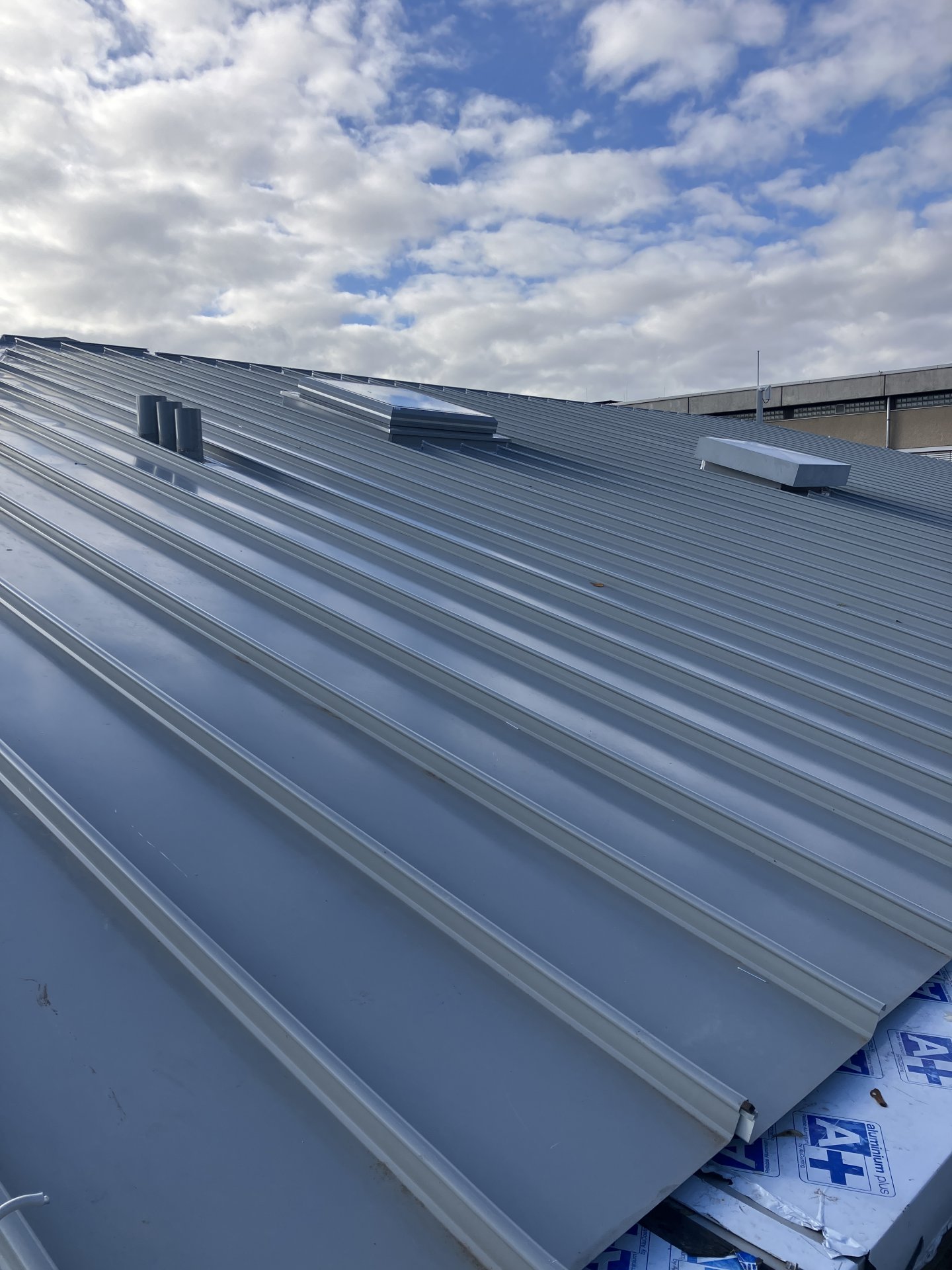

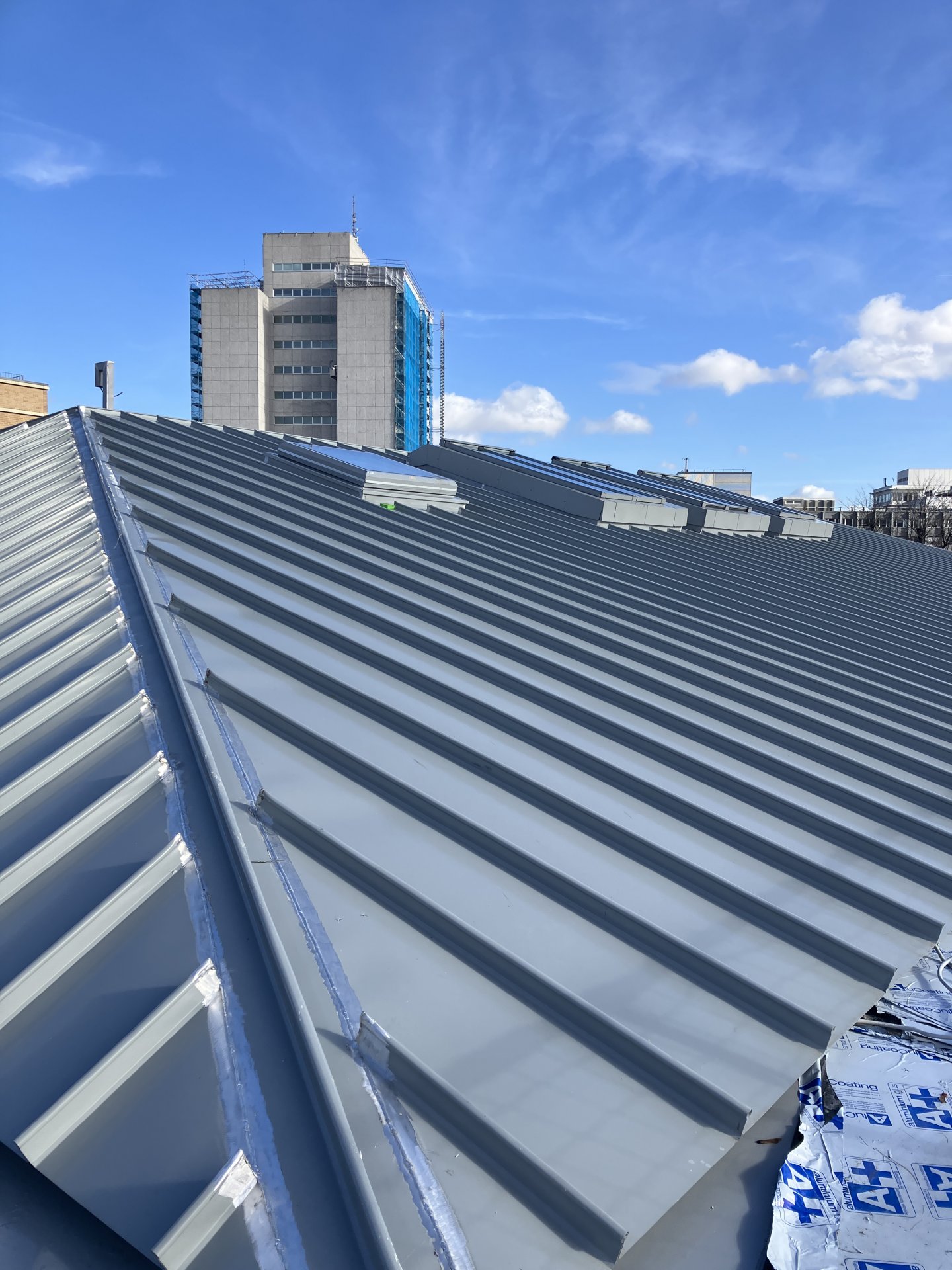

    wir bauen gerade ein EFH und sind beim Dach angekommen. Geplant ist ein Stehfalzdach aus Titanzink mit Velux-Dachfenstern und passenden EDE-Eindeckrahmen. Die Baufirma verantwortet das Dach und hat den Dachdecker beauftragt. Wir waren dann 14 Tage im Urlaub und in dieser Zeit wurden die Dachfenster eingebaut und es wurden einige Blechbahnen links und rechts von den Dachfenstern verlegt. Als wir wieder da waren habe ich mir das Dach gleich angeschaut und musste feststellen, dass in die Lücken für die Dachfenster keine vollen Bahnen passen (die Breite der Lücken waren also keine Vielfache von 53 cm).
    Das nächste Mal als Dachdecker am Werk waren, habe ich sie darauf angesprochen. Sie haben gemeint, dass das nicht anders machbar sei, weil die Eindeckrahmen nur ~24 cm breit sind. Es gibt Dachfenster wo die Breite des Eindeckrahmens nicht ausreicht um ihn an den nächsten Falz anzuschließen (wenn man sich an die Planung des Architekten hält).
    Sie haben mir auch ihren Plan gezeigt:
    Die "Haken" unten sind Bahnen mit "Sonderbreite". Wie man sehen kann wird das gesamte Dach wie Kraut und Rüben aussehen :cryIch wäre nie im Leben auf die Idee gekommen, dass jemand sowas machen würde.
    Die Frage ist, haben die Dachdecker recht und es liegt ein Planungsfehler vor und man kann das nicht anders lösen? Oder kann man seitlich an den Einbaurahmen Bleche anschließen um an den nächsten "regulären" Falz zu kommen (wie unten zu sehen, Achtung Beispielbild nur zur Illustration)?

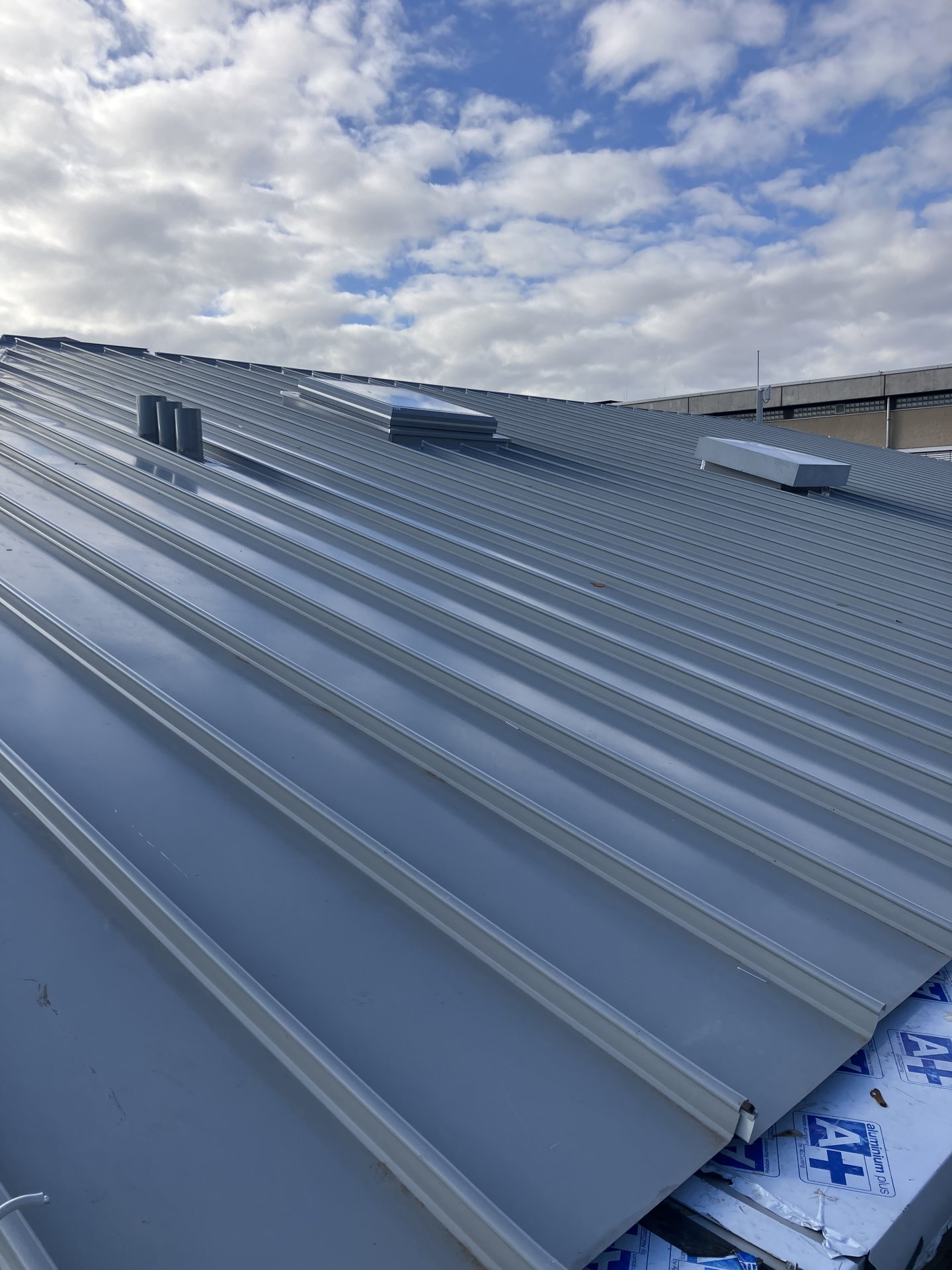

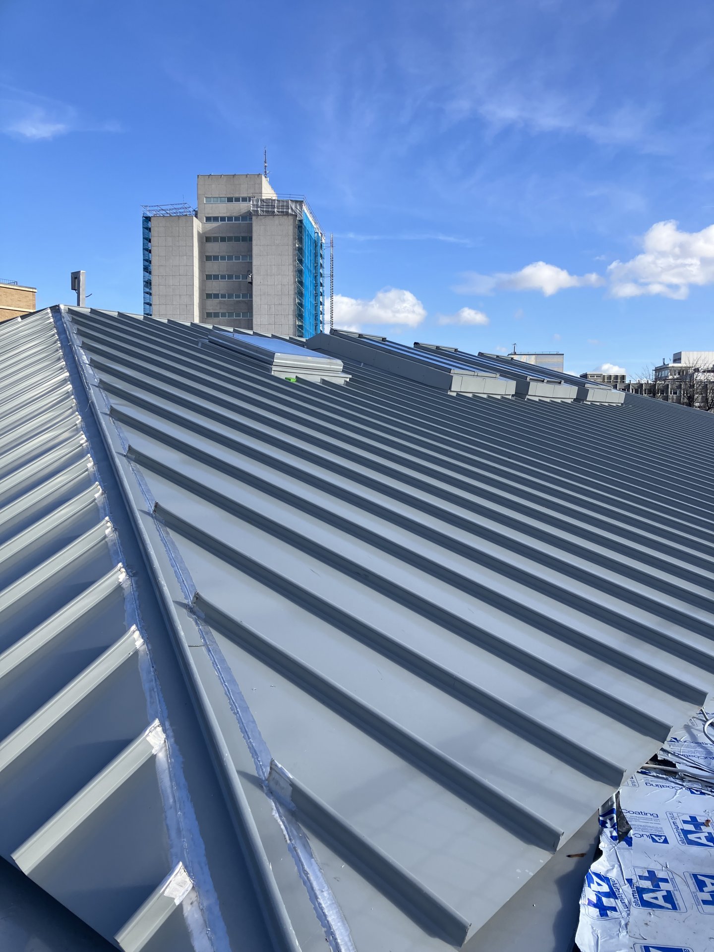

    @Hark so sieht die Nordseite aus:
    Ich hoffe man kann erkennen, dass die Lücken zwischen den Bahnen unterschiedlich breit sind. Da wollen die Dachdecker dann jeweils 3 schmale Bahnen reinbasteln (natürlich abhängig von der Lücke immer unterschiedlich schmal :().

    Die Bahnenbreite muss immer gleich sein und an nur an den äußeren Rändern gibt es dann Passscharen.
    Die sollen nach Plan bauen und nicht nach irgendwelchen Handanmerkungen.

    Foto 1 ist aber auch nicht so schön ausgeführt, da hatten die wohl keine breiteren Bleche.

    Nein, unterschiedliche Scharenbreiten in der Fläche sind unüblich.

    Dafür gibt es dann entweder die Lösung, wie auf Deinem ersten Foto oder der gute Mann muss halt mal selber einen Eindeckrahmen bauen, der dann passt.

    Doch genau so steht es in der Einbauanleitung von Velux.
    Das Problem ist, dass der Rahmen nur 24cm breit ist und dann kann es passieren, dass man nicht bis zur nächsten Fals damit hinkommt. Dann eben die Doppelte Falz oder mal bei Velux durchklingeln und nach einem Sondermaß fragen.

    Kann man so machen:
    Ich hätte die Scharen aber so eingeteilt, dass ein Stehfalz passend zum Eindeckrahmen läuft. Somit hat man nur ein Passschare seitlich. Wäre wahrscheinlich die elegantere Art gewesen, wobei es an einem Walm eh egal ist, wo die Schare endet.
    Was mit viel mehr Sorgen macht, ist die mangelhafte Entlüftung am Grat und sichtbare Schrauben sind nicht zulässig und ist einfach nur Murks. Die Schrauben zieht es dir wahrscheinlich in den nächsten 10 Jahre heraus und die Gratlatte darunter gammelt vor sich hin. Sowas wird mit Haften gemacht und eingefalzt, also eine indirekte Befestigung.

    @ToTi das Foto unten im Beitrag war nur ein Beispiel. Das ist nicht unser Haus. Ich hab das im Text nochmal hervorgehoben.

    @ToTi das bei mir ein Kompaktdach von Bemo. Alles gemäß Herstelleraufbau. Untergrund ist ein Betondach mit KSK-Bahn als Dampfbremse.

    Normalerweise teilt man diese Fläche so ein, dass nur an den beiden Ortgängen passende, schmälere Scharen verbaut werden. Die Dachfenster, Kamin usw werden dann einfach eingepasst, so wie es kommt. Somit wirkt das Deckbild harmonischer, bzw. symetrischer.

    @ToTi, das sieht dann so aus wie auf dem ersten Bild des TE. Besser als lauter unterschiedliche Scharen.
    @woowoo der Dachdecker soll seine Lösung auf GAR KEINEN FALL bauen, Du wirst dich immer ärgern.
    Es gibt ja auch noch sowas wie anerkannte Regeln der Technik usw.
