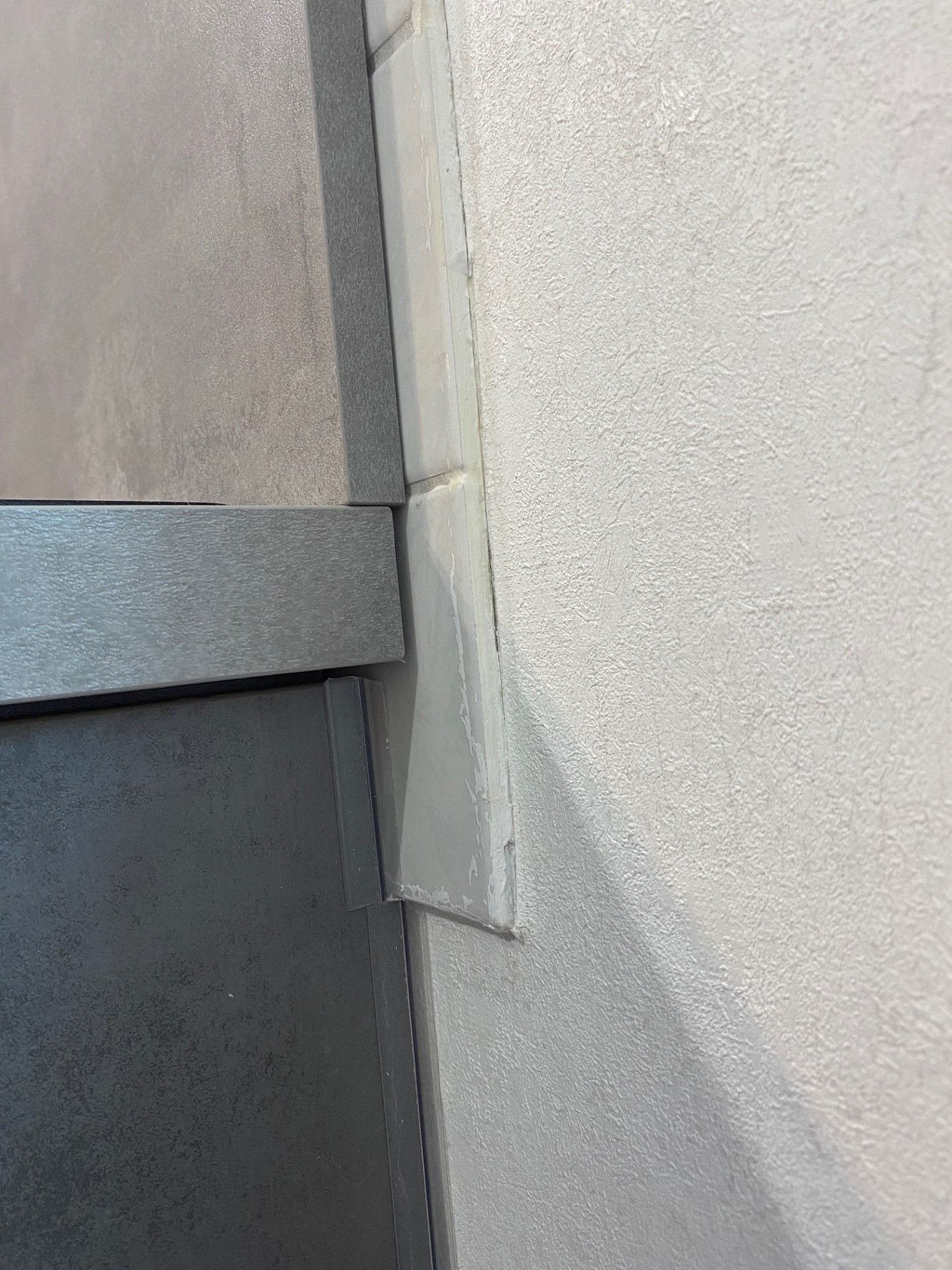

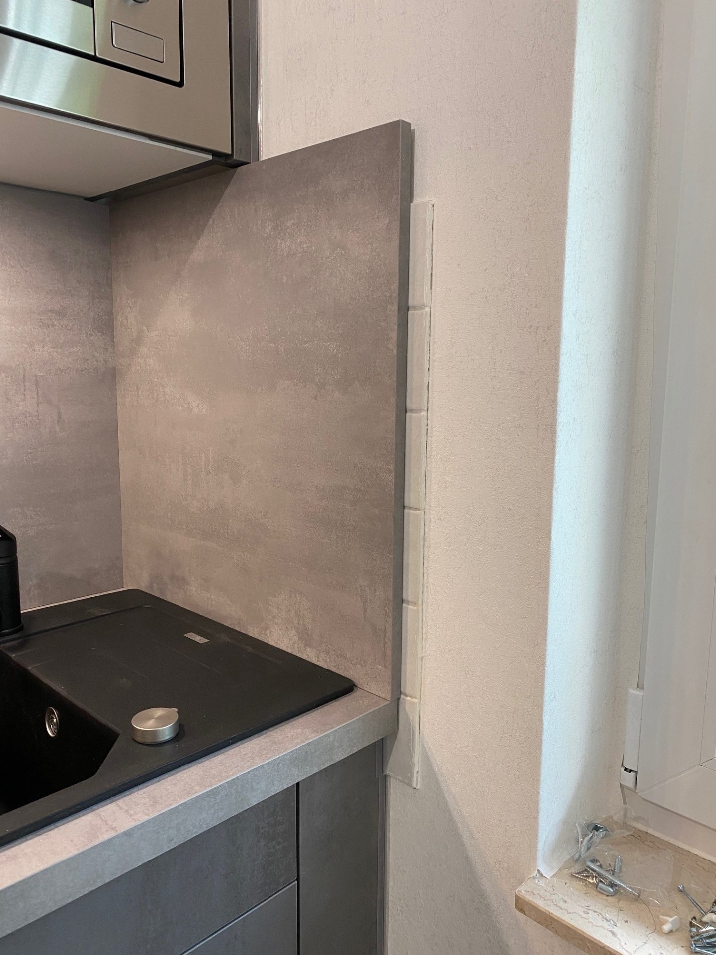

    Wir bekommen aktuell eine neue Küche inkl. Nischenverkleidung über die alten Fliesen. Nun passt die Verkleidung jedoch nicht passend über die Fliesen, bzw. sieht es in jedem Fall nicht gut aus. Auf den Bildern abgebildet sieht man die Verkleidung wie sie aktuell aussieht, also bündig mit der Arbeitsplatte abschließt. Die Alternative zuvor ging bis an die Fliesenkante bündig heran, verlief dann aber eben nicht mehr bündig zur Arbeitsplatte, was auch mies aussah. Der Küchenlieferant sagte damals, die Verkleidung würde die Fliesen verdecken.
    Habt Ihr Ideen wie das zu lösen ist ?
    Wäre es möglich, die Fliesen zu cutten, genau an der Stelle wo die Verkleidung aufhört ? Also ohne hier nochmal alles abbauen zu müssen. Lässt sich ggfs. der überstehende Bereich irgendwie vorsichtig abklopfen, evtl. auch bis hinter die Verkleidung, um das ganze dann etwas mit Acryl für eine glatte Fläche abzuspritzen ?
    Danke im Voraus !
    Gruß Bob

    Hi Bob,
    ich bezweifle stark, dass man die Fliesen so sauber abgetrennt bekommt, dass man die Verkleidung nicht beschädigt. Das müsste mit einem Multitool oder einem Winkelschleifer schon gehen, aber die Chance, dabei die Rückwand mit einzuschneiden, ist recht hoch. Die sauberste Variante wäre daher, die Seitenwand zu entfernen, eine Fliesenreihe zu entfernen und die Wand wieder anzubringen. Den Hohlraum kann man dann zuspachteln und mit weißer Farbe bepinseln.
    Allerdings hast du das Problem, dass die Fliesen ja auch in die Arbeitsplatte und die Schrankblende unten rein ragen. Das wird nach dem Entfernen der Fliesen natürlich nicht sauber aussehen. Da ist aber das Kind bereits hier in den Brunnen gefallen, dass man hier die Blende an die Fliese angepasst hat, anstatt die Fliese zu entfernen. Denn hier hätte ja die Rückwand nie überdecken können, egal wie breit die ist.
    Jedenfalls, so eine Blende könnt ihr vielleicht noch aus Reststücken oder vom Küchenlieferant bekommen, damit es dort wieder sauber mit der Wand (mit entfernten Fliesen dann) abschließt. Bei der Arbeitsplatte wird ein Spalt bleiben, den ihr halt mit verspachtelt. Dann ist die Arbeitsplatte nicht ganz an der Wand aber immerhin schließt sie dann sauberer ab, als dass eine Fliese hervor scheint.
    Viele Grüße,
    Stefan

    Wow, da gibt man Tausende für ne neue Küche aus, ist aber zu faul, den alten Fliesenspiegel zu entfernen.
    Ich würde sagen: alles abbauen, Fliesen runter, Spachteln und malern, alles wieder aufbauen.

    Fliesen bündig abschneiden, graue deckleiste und grauen Silikonfuge geht auch noch als Notlösung
    ist das Eigentum ? Oder gibts einen bestimmten Grund warum ihr die paar Fliesen nicht weg gekloppt habt?

    Ja, na klar. Der Küchenlieferant hat vorher gesagt, dass die Fliesen komplett verdeckt werden. Der Spiegel ist aber tiefer als die Arbeitsplatte. Hin oder her, alles wieder abbauen und dann abkloppen ist keine Option. Ich würde die Fliesen ja bündig "abschneiden", aber mangels Erfahrung keine Idee wie ich das anstellen kann.

    Hatte der Küchenlieferant dann keinen Meterstab zur Hand? Oder Tomaten auf den Augen? Das sieht doch jeder Blinde, dass der Spiegel nicht verdeckt sein kann. Spätestens als die Unterschränke gestellt wurde hätte ihm das auffallen müssen.
    Das jetzt bündig abzuschneiden wird das Problem auch nicht beheben. Die Schrankblende ist ja schon versaut.
    Und bündig abschneiden heißt mit der Flex rangehen - und die Chance dabei die Küche mit zu erwischen ist recht hoch.

    Wieso nicht? Es geht doch nur um die rechte Seite.
    Ohne die Küche zu beschädigen ein Ding der Unmöglichkeit.

    Da ist doch die Spüle montiert, also mit "nur rechte Seite" ist das eine leichte Untertreibung, die ganze Arbeitsplatte und mindestens 2 Unterschränke müssen raus.

    "Der Küchenlieferant sagte damals, die Verkleidung würde die Fliesen verdecken."
    Das tut die Verkleidung aber nicht.
    MMn ist das ein Mangel. Da fragt man den Küchenbauer wie Er den beheben will.

    Bist Du handwerklich begabt? Dann die Fliesen wegflexen und Putz angleichen.
    Ansonsten die Fliesen mit Wandfarbe streichen, das sieht man dann in paar Monaten nicht mehr.
