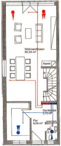

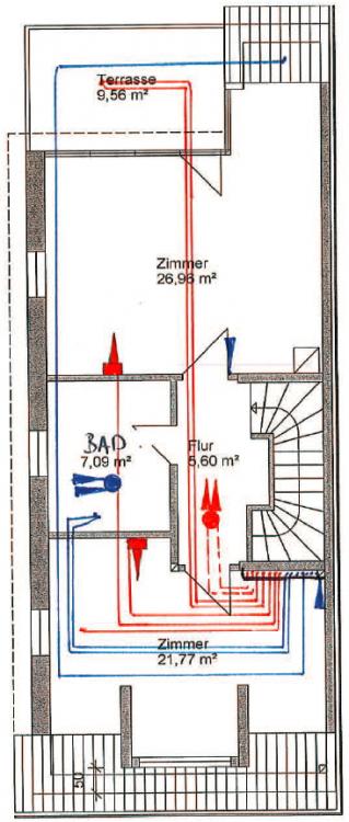

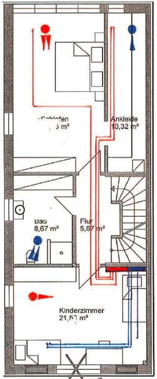

    wir bauen demnächst ein Reihenendhaus und bei uns soll unteranderem eine KWL mit WRG rein. Wir haben uns für die ComfoAir Q450 TR mit Vorheizregister entschieden. Die Lüftungsrohre kommen auf die Filigrandecke und werden einbetoniert.
    Planung:

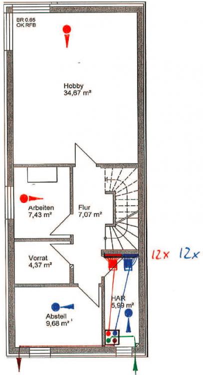

    Nun habe ich einige Fragen und hoffe das mir jemand hier diese beantworten kann:

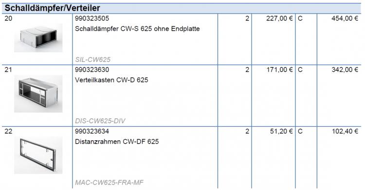

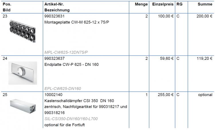

    Ich bräuchte zwei Verteiler mit jeweils 12 Abgängen a 75mm und die von Zehnder Kosten zusammen über 1200 €.
    Preise 1
    Preise 2
    So wie ich das jetzt verstanden habe müssen die Luftverteiler nicht unbedingt vom selben Hersteller sein. Könnt ihr mir vielleicht Luftverteiler empfehlen die günstiger sind?
    Was ist von den hier zu halten (2 Verteiler inkl. Schalldämpfer kosten hier 540 €)?

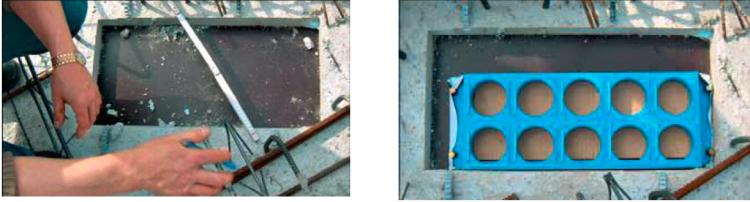

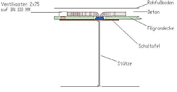

    In dem folgenden Bild wurde die 10er-Montageplatte mit Hilfe eines Bretts festgenagelt und von unten für das spätere Betonieren gestützt.
    Montageplatte 1
    Montageplatte 2
    Montageplatte 3

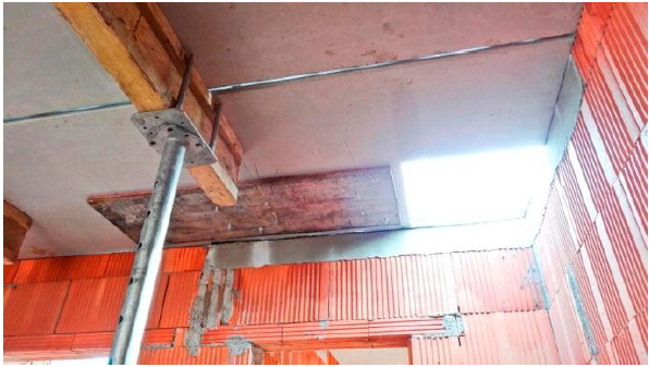

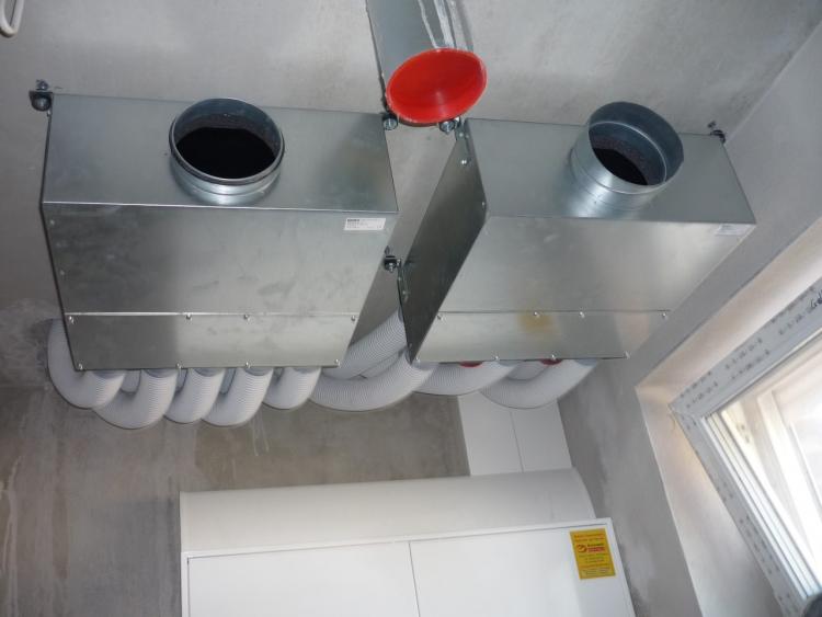

    Wir wollten eigentlich die Luftrohre durch den Durchbruch einfach hängen lassen und später an den Verteilerkasten einbauen, sowie hier:
    Verteilerkasten
    Frage: Wie schließt man den die Lücke in diesem Fall? Müssten wir in einem Brett 12 x 75mm Löcher Bohren oder wie macht man das? Bei uns kommen zwei Durchbrüche á 60 x 30 cm.

    Preise Zehnder:
    Montageplatte:

    Letztes Bild Verteilerkasten mit hängenden Lüftungsrohren:

    was sagt denn der Statiker dazu bzw. hat der diese Planung gesehen? in der OG Decke z.B. gehts hoch her an den Sammelpunkten...da kommt nicht mehr viel Ortbeton an der Filigrandecke an in dem Bereich.
    Ich habe selber eine Zehnder KWL in meinem REH. Ich bin im System geblieben, Flexflachkanäle AUF den Rohfußboden in die Dämmebene, einen kompletten Steigschacht für 90er Rohre vom KG bis DG so wie in Deinem letzten Bild.
    Klar kann man aus dem System raus gehen, stückeln und ein paar hundert € "sparen", aber wenns am Ende an den Ventilen zu laut ist, dann ist wer Schuld?

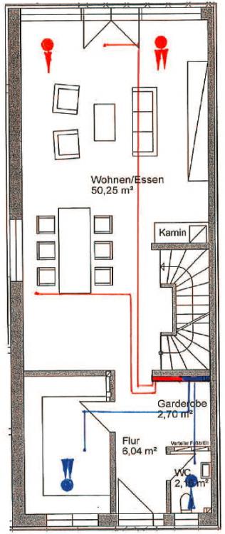

    mal eine ganz andere Frage:
    wie funktioniert deine Planung eigentlich genau?
    Diese kleinen Hütchen sind vermutlich die Auslässe?
    Rot = Zuluft Blau = Abluft
    Manche Punkte sind angefahren, andere Hütchen sind ohne Anbindung.
    Kreuzungen scheint es nicht zu geben?
    Die Lüftungsfirmen planen einem das ja netterweise oft umsonst.
    Nur so als Hinweis.

    Das sind die untersch. Darstellung pro Ebene...Boden / Decke.

    puh
    OK, nun habe ich das ganz lange angeschaut und auch verstanden.
    Ungewöhnliche Darstellung, aber wenn´s funktioniert.

    Die Filigrandecken sind insgesamt 24 cm Stark. Laut Statiker sollte das reichen. In der Decke Keller/EG sollen insgesamt 4 Rohre, in der Decke EG/1.OG sind es 6 und 1.OG/DG sind es 8 Rohre. Ist es hier nicht besser wenn in der Decke 1.OG/DG lediglich 6 Rohre verlaufen und die letzten 6 Rohre auch als Deckenventile über die Rigipsdecke vom DG installiert werden?
    In welchen Fällen können den die Vetile zu laut werden?
    Kann vielleicht noch jemand was zu den Verteilern von Selfio was sagen bzw. auch zu der Montageplatte wegen dem einbetonieren. Muss man da ein Brett vorher mit 75mm Löchern vorbohren?

    zu der Box kann ich nichts sagen,
    aber zu deinen Lüftungsrohren.
    Man nennt das auch ein Spaghettisystem.
    Du solltest das ganze auch mehr wie Spaghetti wie gerade verlegen.
    Durch die geschwungene Verlegung bricht sich der Schall und es werden keine/weniger
    Schalldämpfer benötigt.

    Der Statiker möchte auch dass die Rohre nicht mittig verlaufen sondern eher am Rand aufgrud tragender Kräfte der Decke.
    Ansonsten wär es super wenn noch jemand was zum einbetonieren der Montageplatte bzw. der Luftrohre zum Verteiler sagen könnte.
