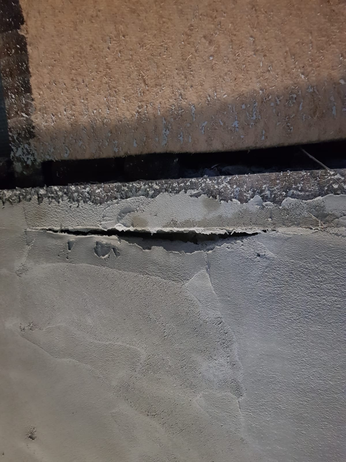

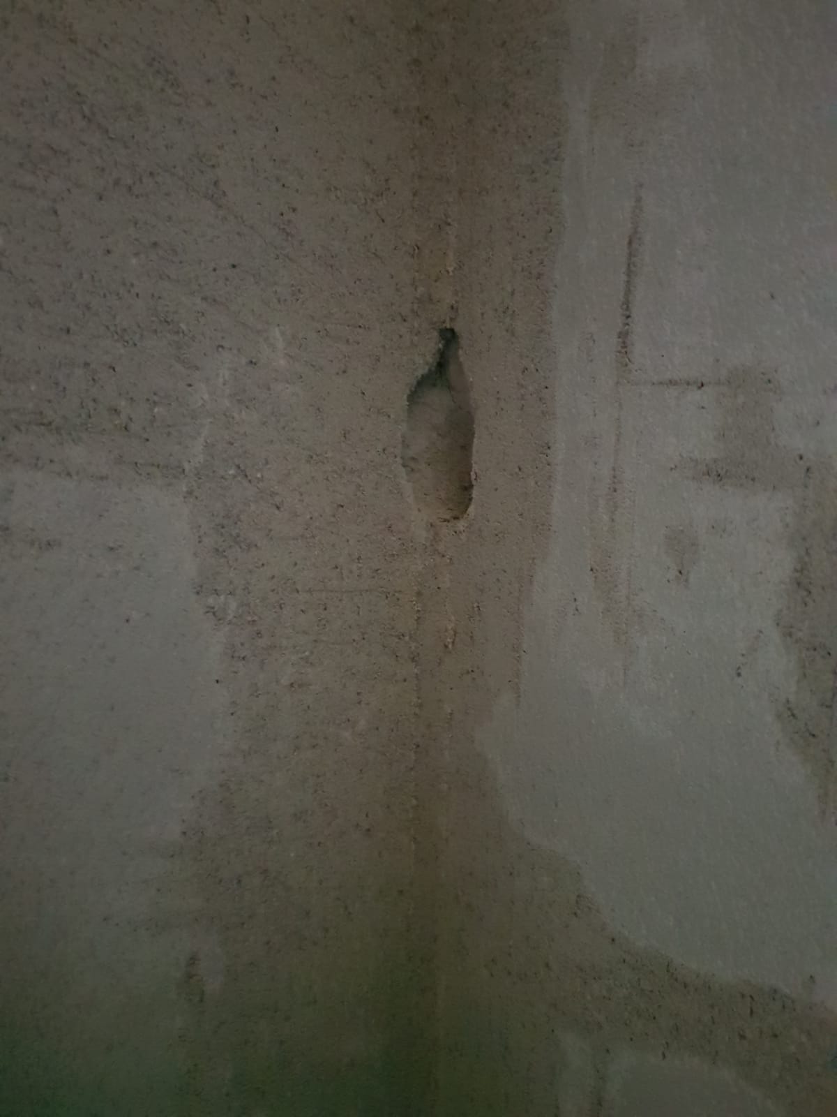

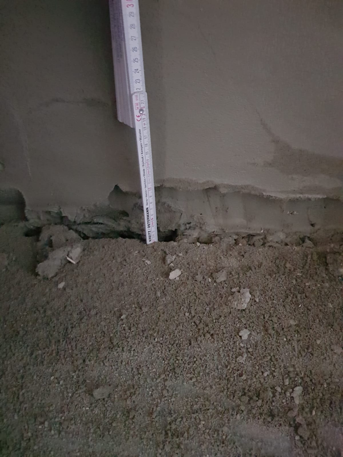

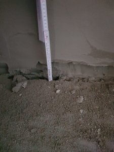

    Zu den Fotos: Alle Untergeschoss.
    Mehrere Löcher im Putz in den Ecken.
    Unten im Bereich der Fußleiste fehlt eine ganze Ecke.
    Der abgeputzte Holzbalken, an dem sich der Putz zu lösen scheint.

    Was stand denn genau im Auftrag/Angebot?
    Sicher kann man auch Stahlträger einputzen (z.B. mit Ziegeldraht).
    Sicher kann man auch Aufsetzrollladenkästen beiputzen (z.B. mit APU-Leisten) - Putzanschluss wie bei Fenstern.
    ...aber standen diese Sonderleistungen auch im Angebot/Auftrag?

    Nein, gesondert nicht. Es stand Unterputz pro m2 im Angebot. Wahrscheinlich ist das dann nun das Problem ‍♀️
    Der Stahlbalken wurde aber seitlich verputzt. Nur unten nicht. Uns ist unklar, wie man quasi nachträglich den unteren Teil des Trägers und die Rollokästen verputzen/verkleiden könnte. Wir hatten schon zwei weitere „Fachleute“ da und die waren auch ratlos, da Gewebe vorm Verputzen angebracht wird??!
    Das fehlende Dehnfugenband am Holzbalken, der vermurkste Rundbogen sind aber definitiv Mängel, die der Verputzer zu korrigieren hat. Oder? Sorge bereiteten uns auch die vielen Blasen. Laut Aussage wurden die weggeschliffen und geglättet. Ebenso bilden sich feine Risse um die Lichtschalter.
