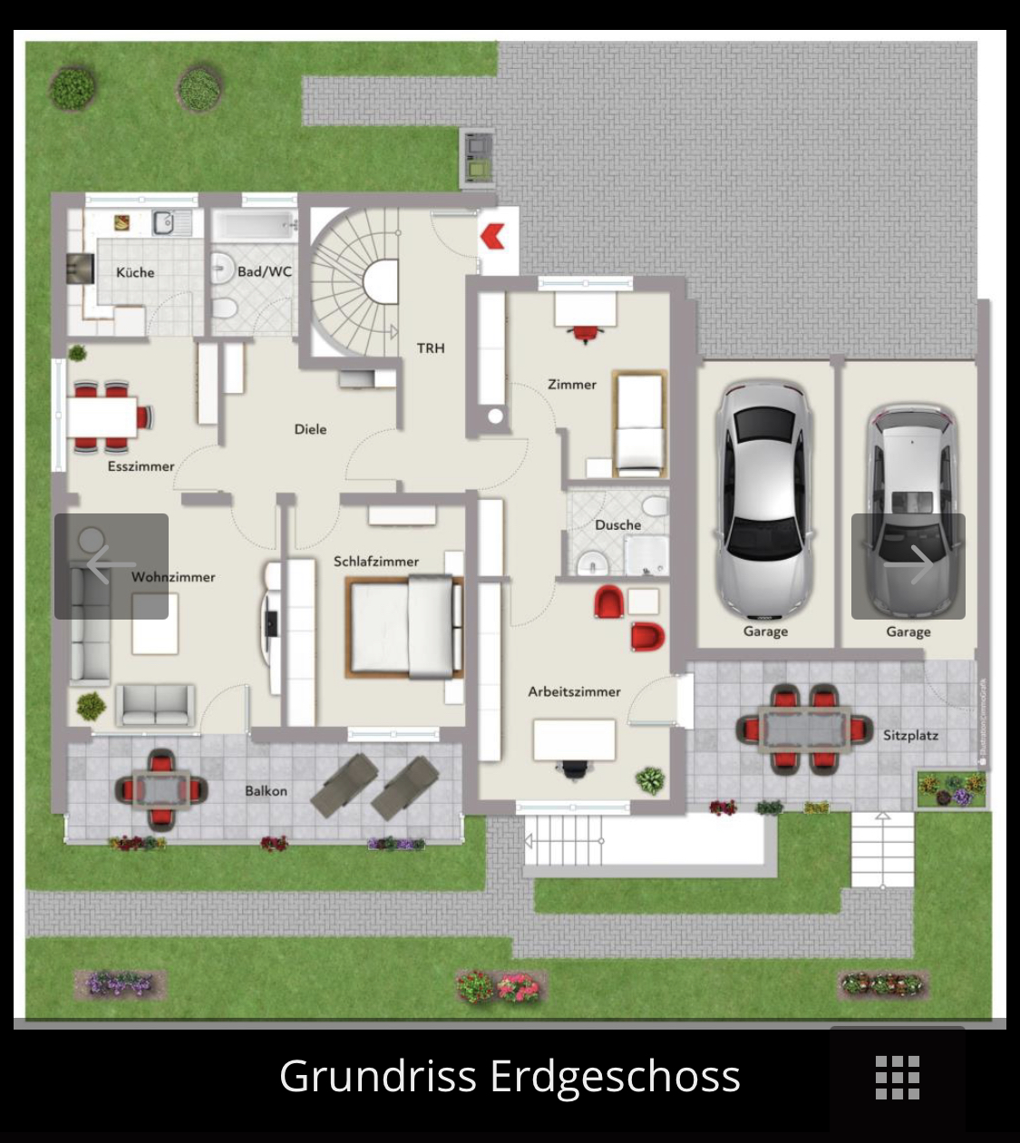

    Hallo liebe Forum Mitglieder,
    mich bin aktuell dabei ein Altbau aus 1973 zu erwerben und will die im Anschluss Kernsanieren.
    Dazu soll dann noch im Bereich vom Balkon angebaut werden.
    Damit meine ich das ich gerne Richtung Garten ca. 3m anbauen möchte um die Raumaufteilung besser zu gestalten.
    Meine Frage nun: ist es möglich tragende Wände (Außen,Innen) zu versetzen ?
    Mir ist bewusst das dafür ein Statiker her muss der das Haus durchrechnet.
    Es geht mir nur grundsätzlich darum ob es machbar ist ein Haus einfach zu erweitern und die Wände zu versetzten.
    im Anhang findet ihr das Bild vom Grundriss, der Anbau soll über die gesamte Fläche vom Balkon um 3m verlängert werden.
    Ich hoffe jemand kann mir schnell helfen da das Thema eillt.
    Vielen Dank im Voraus.

    Das Problem ist nicht der Anbau, sondern dass eine vorhandene tragende Struktur (Außenwand) entfernt werden soll, während Lasten oben drauf stehen.
    Die Wand kann auch nicht einfach "versetzt" werden, sondern muss durch geeignete Abfangungen ersetzt werden.
    Das kann z.B. ein neuer Stahlbetonträger, ein Stahlträger o.ä. sein. Ob und wie die Lasten an den Seiten dann in die vorhandenen Fundamente (oder Kellerwände) geleitet werden können oder ob die Fundamente noch verstärkt werden müssen ist auch fraglich. Es wird in jedem Fall hinterher einen Träger in dem neuen Wohnzimmer geben, wo vorher die Außenwand war.

    Wenn du die Decken gleich mit neu machst ja, aber dann bist du fast bei einem Neubau. Wo soll die alte Decke denn aufliegen wenn Wand und Abfangträger weg sind?
    Such dir nen Statiker und beauftrage ihn mit einer Machbarkeitsuntersuchung und überschlägiger Vorbemessung, dann wird er dir sagen was tatsächlich mit welchem Aufwand möglich ist.

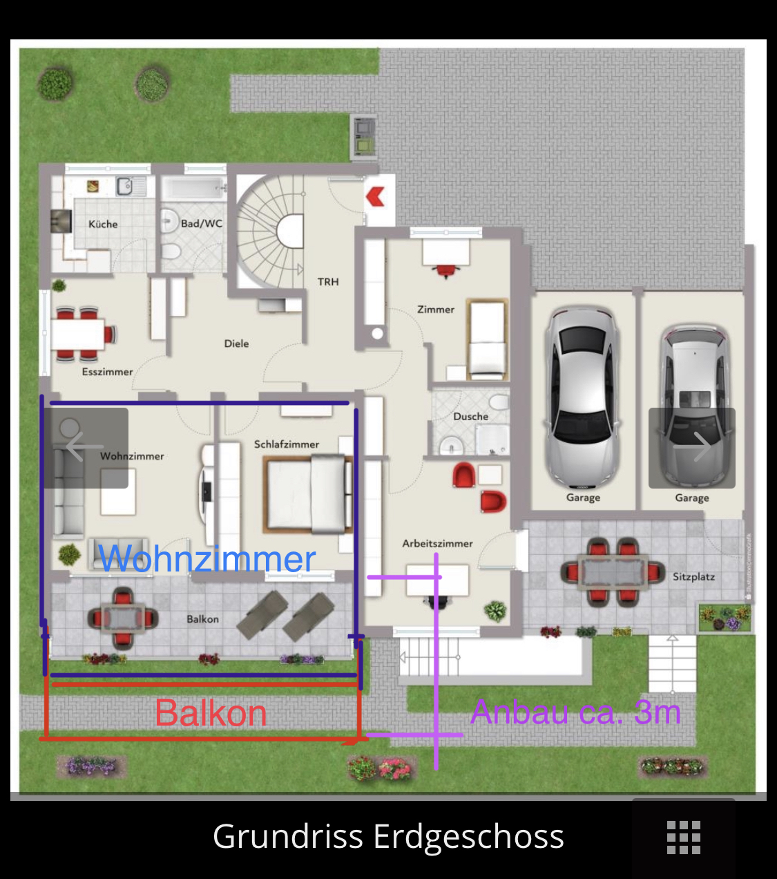

    Mein Gedanke war der das man die Decke im Wohnraum an der tragenden Außenwand stützt oder erstmal unberührt lässt. Dann erweitert man den Balkon mit 3m und fixiert stahlträger oder Ähnliches daran das man den Boden weiter ziehen kann.
    Im anschluss zieht man die Außenwand links und rechts davon nach, setzt eine neue Außenwand am Ende der 3m für die Außenwand vom Haus und entfernt die tragende Wand im Wohnzimmer da die nun durch die neue 3m versetzte ersetzt wird.
    Am Ende reist man die Innenliegende Wand ab und gut ist.
    Etwas in die Richtung...keine Ahnung ob das möglich ist.

    Nein, die Verbindung von Balkon zu Decke ist für den Kraftfluss des vorgehängten Balkons zur Decke ausgelegt, nicht andersherum.
    Stell dir das wie eine Klappe an einem Schrank vor. Klappst du die Klappe herunter, wird sie vom Schrank gehalten. Denk Schrank an der Klappe festzuhalten funktioniert leider nicht.
    Vielleicht habt ihr Glück und es ist dennoch so bewehrt, dass es funktioniert. Ich halte das jedoch für mehr als unwahrscheinlich.
