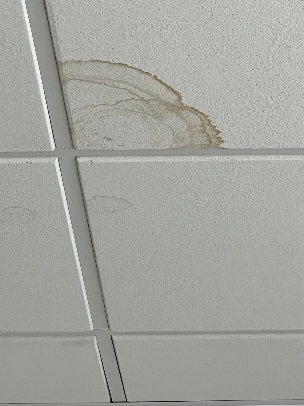

    ich stehe aktuell vor einem nervigen Problem: Mein Flachdach ist undicht. Bei starkem Regen dringt Wasser durch und sorgt für feuchte Stellen an der Decke. Auf lange Sicht kann das natürlich zu schlimmeren Schäden führen, weshalb ich dringend eine Lösung brauche.
    Ich habe mich bereits ein wenig informiert und bin auf verschiedene Möglichkeiten gestoßen – von klassischen Dachabdichtungen mit Bitumenbahnen bis hin zu moderneren Lösungen mit Flüssigabdichtung. Eine interessante Option, die ich entdeckt habe, ist ..... Das ist ein Flüssigkunststoff, der einfach aufgetragen wird und sich direkt mit dem Untergrund verbindet. Klingt nach einer schnellen und unkomplizierten Lösung – hat jemand Erfahrungen damit?
    Gibt es vielleicht andere Produkte oder Methoden, die ihr empfehlen könnt? Ich bin für jeden Tipp dankbar, besonders wenn jemand von euch bereits ein ähnliches Problem hatte.

    Was hast Du für ein konkretes Dach und was für eine Abdichtung ist drauf?
    Empfehlen kann ich den Weg zum Fachunternehmen, um a) die undichte Stelle zu finden und b) in Abhängigkeit vom Dach die passende Reparatur/Erneuerung vornehmen zu lassen.

    Danke für deine Empfehlung. Leider sind die besagten Profi-Handwerker mittlerweile unbezahlbar. Für einen Quadratmeter Flachdachfläche liegen die Kosten bei 40–60 €. Nach meiner Suche bin ich auf DIY-Flüssigabdichtungen wie die von Worq.pro gestoßen, z. B. Ecoworq oder Flüssiggummi. Hier liege ich bei etwa 10–15 € pro m², dazu käme noch die Eigenleistung.

    Ich stelle den Punkt trotzdem noch einmal zur Beantwortung auf die Tagesordnung. Ergänzt um die Frage: Wo ist das Dach denn undicht? Das muss ja nicht über der im Bild gezeigten Stelle sein.
    Warum nicht im Frühling mit Kumpels einmal komplett neu Bitumenbahnen verlegen? Dann sollte für viele Jahre wieder Ruhe sein.

    1. Dachaufbau, den solltest du mal nennen. Ich geh mal von einer Stahlbetondecke aus.
    Die Produkte die da vorgeschlagen sind, haben keine Zulassung für eine Dachabdichtung. Warum glaubst du, dass es viele Dachdeckerbetriebe gibt, die keine Flachdachabdichtungen machen? Weil es heikel ist und man Erfahrung braucht. Deshalb kann ich einem Laien nur davon abraten zu versuchen sein eigenes Flachdach abzudichten. Zumal eine Flächenabdichtung mit Flüssigkunststoff wahnsinnig teuer ist. Alleine der Materialpreis mit einem vernünftigen Produkt ( z.B. Enkopur) liegt irgendwo bei rund 60€- 70€/m2. Flüssigkunststoffabdichtungen machen nur auf kleinen Flächen Sinn, wo man Abdichtungsbahnen nur schwer arbeiten kann, da einfach der Platz fehlt. Z.B. schmale oder kleine Balkone, Vordächer usw.
    Ich kann dir in deinem Fall nur raten, geh zu einem Dachdeckerbetrieb, lass dein Dach prüfen und wenn es repariert werden kann ( was ich mir fast nicht denken kann), lass es reparieren. Wenn nicht, dann musst du es sanieren lassen! Das ist der Fall wenn Wasser in der Dämmebene steht, die Dämmung ist abgesoffen. Wenn du meinst, da kann man darüber pinseln, dann musst du dich nicht wundern, wenn du im Sommer Blasenbildungen in deiner Abdichtung hast. Flachdachabdichtungen sind nichts für Amateure! Da kann man bei unsachgemäßer Arbeit mal schnell einen Schaden verursachen, der in einen niedrigen bis mittleren 5-stelligen Bereich geht.

    Stinkt nach Guerilla-Werbung. Ein generisches Bild von Innen, Jammergeschichte, keine Hinweise zum Bau und die namentliche Nennung eines Wundermittels zur Lösung.

    Der Hersteller dieses Wundermittels lobt es als Beschichtung bzw. Abdichtung aus. Was denn nun?
    Bzgl. Untergrund heißt es:
    Reinigen Sie den Untergrund gründlich und stellen Sie sicher, dass die Oberflächen trocken, sauber, frei von Schmutz, Erdölprodukten, Öl-, Fett-, Wachsfrei sind.
    Ich würd es lassen!
    Ich würd lieber meinen befreundeten DDM anrufen und die Reparaturen in Enkiopur ausführen lassen.

    Bewirbt Wundermittel zur Reparatur von Bitumen-Flachdächern
    "Frei von Erdölprodukten"
    *Spontaner Lachanfall*

    Warum muss man alles gleich schlecht reden? Ich habe nach ehrlichen Meinungen und Erfahrungen mit flüssigen Dachbeschichtungen gefragt und dazu ein echtes Bild gepostet. Es wäre doch viel hilfreicher, wenn wir sachlich und respektvoll darüber diskutieren könnten. Jeder, der hilfreiche Erfahrungen teilen kann, ist willkommen!

    ...du ein Foto von der zu sanierenden Dachfläche hier einstellen würdest.
    Eine normale Sanierungsberatung beginnt nämlich im echten Leben mit einem Ortstermin zwecks Grundlagenermittlung.
    Ansonsten lies unsere bisherigen Beiträge noch mal durch, dann findest du zu einer ganz sachlichen Einschätzung, dass
    1. dein Billigprodukt völlig ungeeignet ist für deinen Einsatz
    2. vom Fachmann "Enkopur" empfohlen wurde für FLK-Reparaturen am bituminösen Flachdach.

    Ich bleibe dabei:
    in der Bauchemie wird man nicht glücklich, wenn man versucht Bitumen mit etwas anderem zu Verkleben als Bitumen.
    Den Spaß habe ich bei mir zum Flick auch duchgespielt. Das Zeug bildet eine wunderbare Oberfläche, aber keine sichere Verbindung zum Dach. Da kann man auch einfach eine Plane drüber legen und mit Kies fixieren, ist genauso Pfusch, aber einfacher rückgängig zu machen wenn man das Dach richtig reparieren will.

    Das Profi-FLK muss halt auch vom Profi verarbeitet werden,
    der genau geschult ist, wie er die Randbedingungen für einen guten Haftverbund sicher stellt.
    Ich würde das auch nicht selber machen, sondern schau lieber einem befreundeten DD-Meister dabei zu, denn der kann das!
