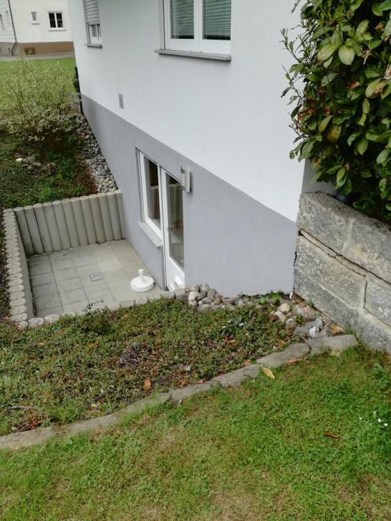

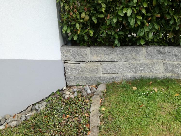

    Hallo Allerseits,
    ich hoffe es hat jemand eine zündende Idee für mich, da ich bisher noch keine hatte.
    Auf den Bildern ist zu sehen das mir meine Mauer abrutscht. Das Problem ist das die Mauer direkt am angrenzenden Hang sitzt.
    Bin für jede Hilfe bzw. Idee dankbar.
    Viele Grüße Jochen IMG_20170514_135707.jpg IMG_20170514_142307.jpg IMG_20170514_135707.jpg

    offensichtlich ist das,wahrscheinlich nicht vorhandene, Fundament abgesackt.
    da hilft nur das man einen Teil der Steine abbaut, ein neues Fundament erstellt und die Steine neu aufbaut.
    alles andere ist "gefummel"

    da bin ich beinahe ganz bei bauspezi.
    Einzige Einschränkung:
    ich glaube nicht, dass man da noch ein funktionsfähiges Fundament hinbekommt. Theoretisch müsste man bis auf den Keller abtragen,
    da der ganzer Boden vermutlich nicht 100% verdichtet ist.
    Vielleicht könnte man das Fundament der kleinen Mauer an die Wand anbinden. Ein wenig kurios, aber so könnte man
    einen unterirdischen freitragenden Träger herstellen auf dem die Mauer aufsteht.
    Mit dem obersten Stein hast du das ja scheinbar gemacht :-)
    Oder halt damit leben und einen schönen Busch davor. Das wäre sicher das einfachste.

    Der oberste Stein hält nur weil er zufällig an der Aussendämmung aufsitzt.
    Ich werde dann wohl die Mauer teilweise abbauen. Fundament mit Armierung machen und zusätzlich mit 12er Eisen mit der Hauswand verbinden.
    Dann müsste es passen

    @Andybaut,
    das mit dem Busch hätte mir auch einfallen können, aber eine kleine Hilfe
    kann man ja abgeben, evtl. hält das ja ein wenig. :-)

    ich würde das ganze als Balken unterirdisch ausbilden. Sonst sackt die Hauswand nicht ab, aber 1m weiter rechts sackt es ab,
    dann kommt der Schaden versetzt gleich wieder.
    Armierung und anbinden hört sich gut an.
    Aber eine Garantie ist das leider auch keine. So groß wie die Baugrube war, so groß ist
    auch die mögliche Setzungsbreite.
    Das wurde alles nach dem UG wieder aufgefüllt und nicht 100% sauber verdichtet.
