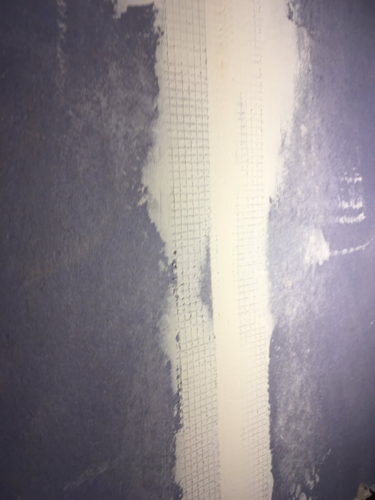

Diskutiere Hilfe mit Knauf EasyTape im Trockenbau Forum im Bereich Neubau; Hallo, ich bin ein völliger Amateur und weiß nicht so recht, ob ich das Produkt richtig nutze. Ich klebe es über die zu überbrückende Stelle und...

    ich bin ein völliger Amateur und weiß nicht so recht, ob ich das Produkt richtig nutze. Ich klebe es über die zu überbrückende Stelle und fülle mit Spachtelmasse auf. So weit so gut. Wenn ich jetzt aber plan schleife, kommt das Gewebenetz wieder zum Vorschein und es sieht alles andere als ordentlich aus. Was mache ich falsch?
    vielen Dank!

    Wenn du schleifst bis das Gewebe wieder raus kommt, dann kommt das Gewebe wieder raus...

    Das easy tape hat ein recht dickes Gitter.
    Entsprechend dick wird dann auch der Spachtelauftrag.
    Tip: nimm das normale Knauf Glasfaserband.
    Im ersten Gang einspachteln. Dann drüberspachteln bzw verlaufend spachteln. Dann Feinspachteln mit Uniflott Finish. Leicht mit der Giraffe überschleifen. Fertig.

    Hier ein Foto. Es kommt noch eine Lage Gips darüber. Also halb so wild. Aber für die finale Beplankung brauche ich ne bessere Taktik :) oder fehlt mir die Erfahrung, und die Farbe kaschiert das?

    Guter Test: leuchte am Abend mit einer Lampe seitlich auf die zu malenden Flächen. Dabei werden alle Unregelmäßigkeiten, Wellen usw sichtbar - die auch nach dem malen sichtbar bleiben.
    Tip: schau dir ein paar Trockenbauvideos auf Youtube zum Thema spachteln an. Dort wird gezeigt wie schön verlaufend man das spachteln muss. Aber gleich eine Warnung: die meisten sind Profis und schaffen das in zwei drei Durchgängen. Als Nicht Profi (wie auch ich) muss man da 1-2x öfter nachspachteln.

    Danke Euch. Heute Abend wird YouTube geguckt. Wäre es legitim, einfach noch weiter nach unten zu schleifen, bis das Tape ganz weg ist, und dann noch einmal dünn darüber zu spachteln? Oder würde die dünne Schicht dann wieder reissen?

    Du kannst es planschleifen bis das Gitter weg ist und ein Glasfaserband drüberspachteln.

    genau das würde ich nicht empfehlen, denn da schleifst du den Karton mit durch
    satt drüber spachteln und weit ausziehen, beim nächsten mal Glasfaserstreifen verwenden

    Stimmt ! Daran hatte ich nicht gedacht.
