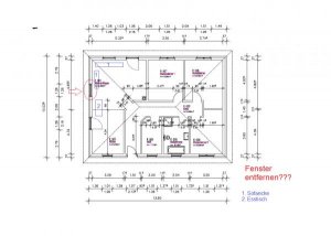

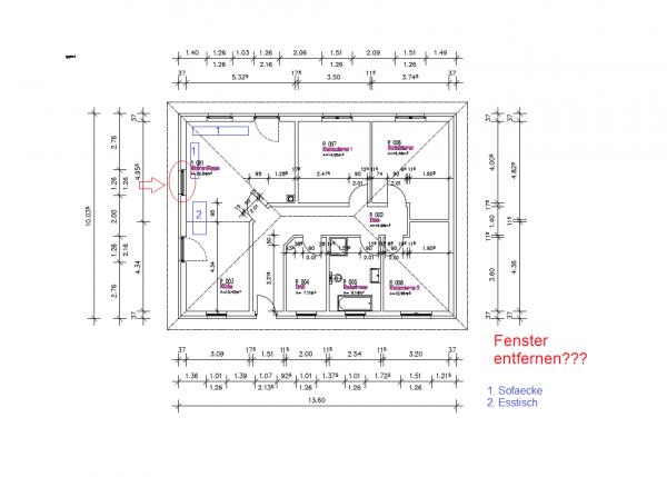

    Hallo liebe Experten,
    wir wollen ein Haus bauen. Nun haben wir eine kleine Frage an euch. Soweit steht der Grundriss den Ihr im Anhang findet fest. Wir würden gerne das eine Fenster (rot makiert) entfernen um bessere Stellmöglichkeiten zu haben, ABER ist der Raum dann noch hell genug???
    Die Terrasse geht zur Südseite. Es handelt sich um eine offene Küche :-)
    Was meint Ihr? Fenster raus oder rein???
    Vielen Dank!
    LG

    Wo hast du den Grundriss her? So einen ähnlichen habe ich hier auch mal reingestellt.
    Ich würde so nicht bauen ;) Besonder wenn Süden oben ist.
    - Wo willst du den Fernseher hinstellen? und den Esstisch?
    - Der Flur ist einfach zu lang, es geht auch anders.
    - Ohne GästeWC? will man das wirklich?
    - Eingang zu eng, min. 180 cm ist notwenig. um Gadrobe zu machen und noch durch zu gehen.
    Mach mal paar Möbel rein.
    Dann macht man den Grundriss neu und das Fenster wird nebensache.

    ist euer Haus, und ihr müsst drin wohnen. Ich finde das aber so schon nicht gerade üppig mit Fensterfläche ausgestattet. Weglassen würde ich das auf keinen Fall. Und es macht auch eine wahnsinnigen Unterschied, ob Fenster nur an einer Seite oder "über Eck" sind.
    Mich würde (was Stallplatz angeht) auch viel eher die Terassentür in der Küche stören. Die würde ich als "höhergelegtes" Fenster haben wollen, so dass da ohne Probleme ein Unterschrank drunter passt. Und dann noch etwas nach links (von innen betrachtet) verrückt, so dass die beiden Fenster symmetrisch sind.
    zum Rest des Grundrisses sage ich jetzt lieber nix...

    Lasst den Grundriss mal richtig möblieren, dann merkt Ihr, dass Ihr über ganz andere Dinge als dieses Fenster zu debattieren habt!

    Fenster lassen, dafür die 45 ° Ecke weg.
    PS. Grundriss gefällt mir nicht.

    die Badewanne mit je einer Dreckecke links und rechts davon ist auch herzallerliebst.
    Und wer soll an dem Esstisch mitten im Durchgang essen?

    Wenn der Grundriss wirklich nicht mehr zu ändern ist, dann würde ich das Fenster wohl drin lassen.

    Wenn Ihr das Fenster gerne weg haben möchtet, dann lasst es weg,
    und wenn der Raum nicht mehr Hell genug ist , einfach Licht an machen :think:think
