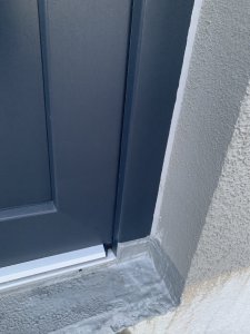

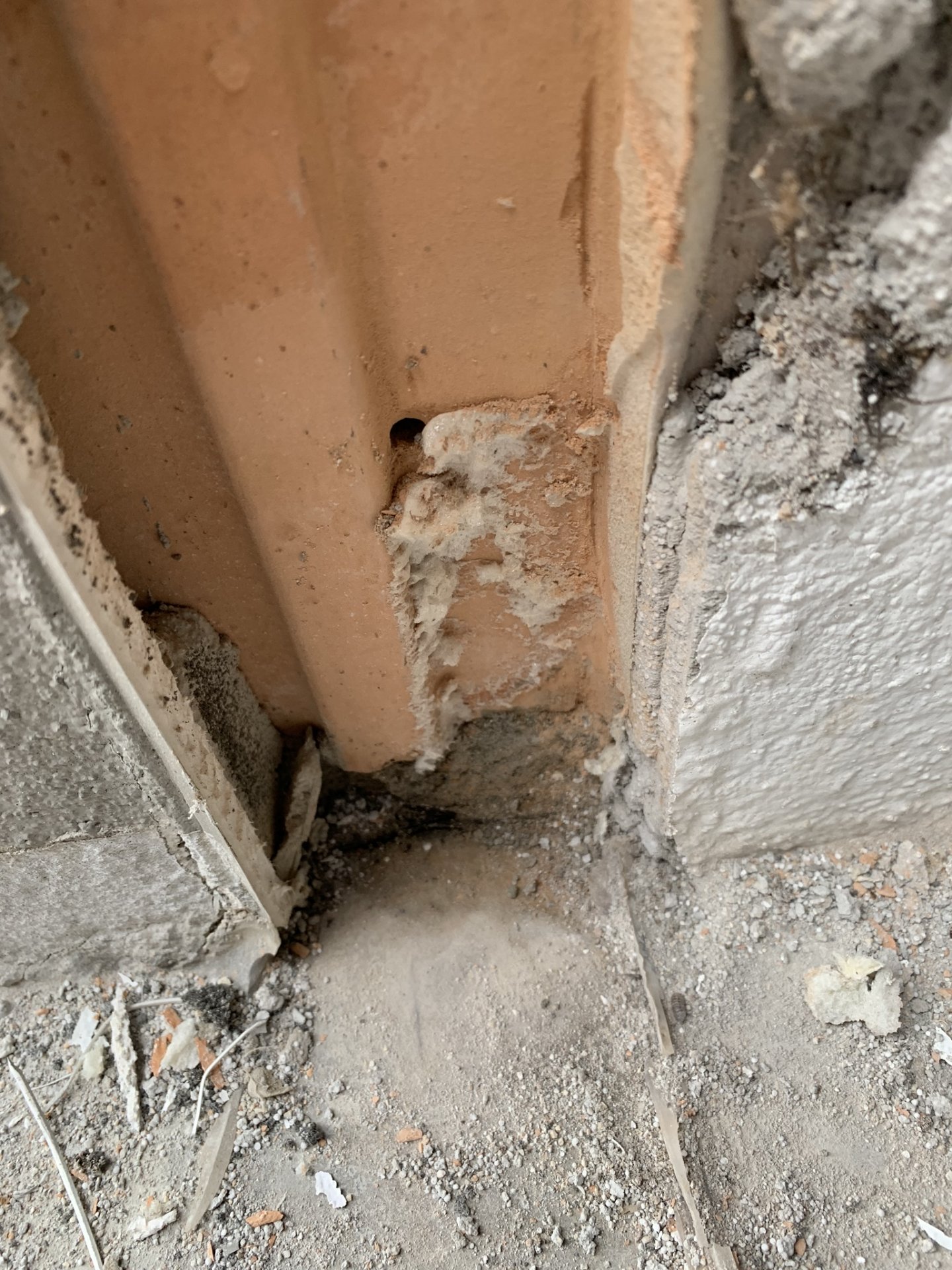

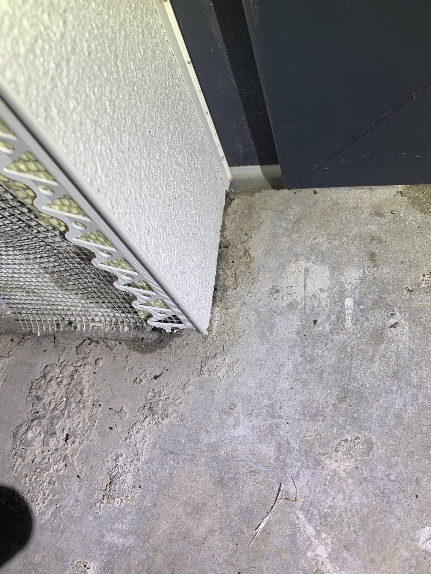

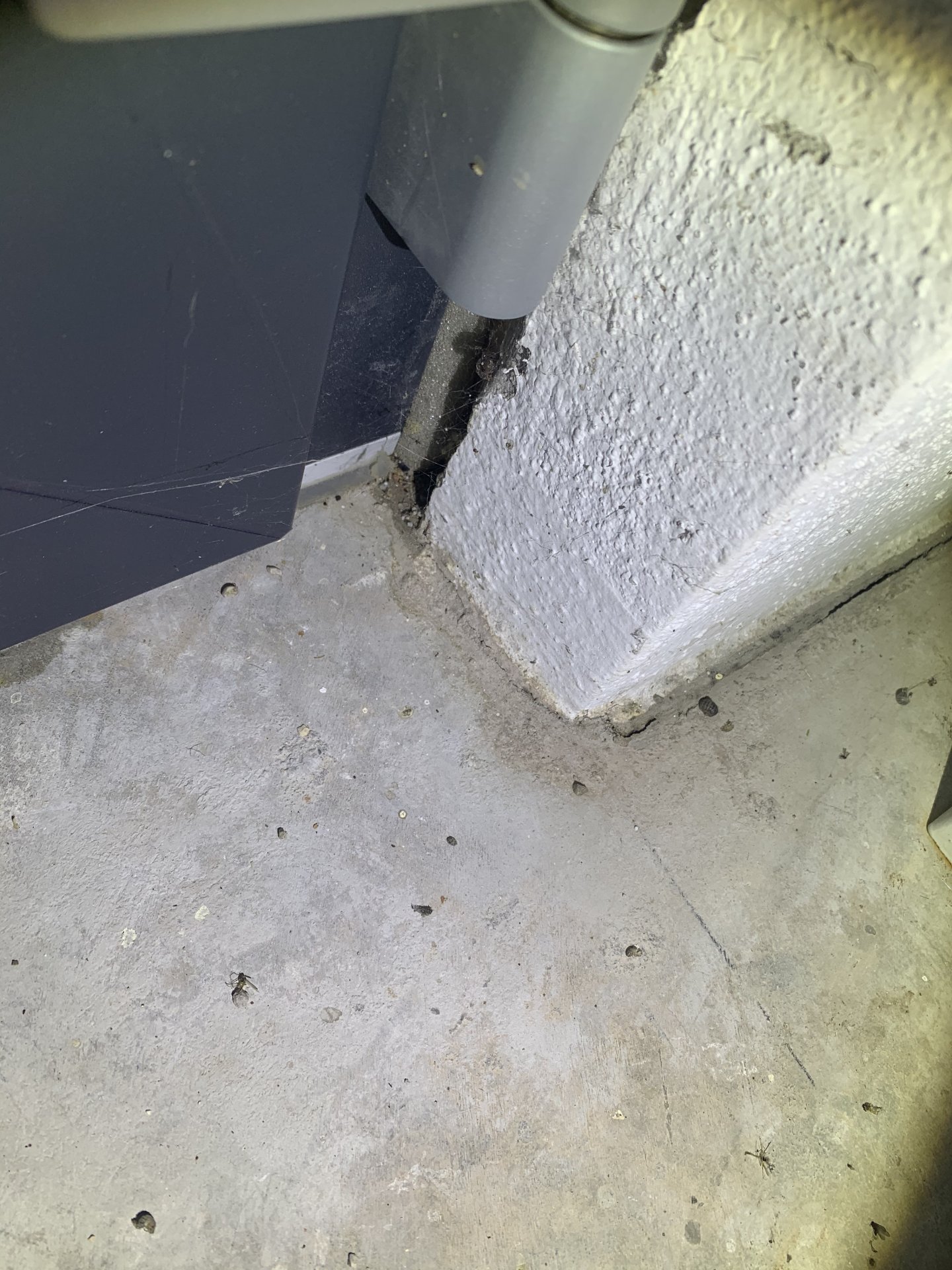

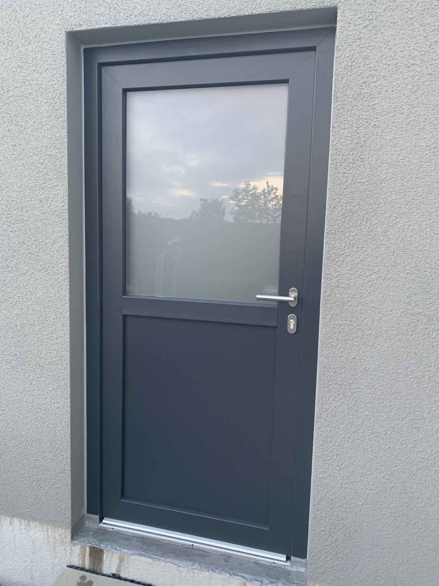

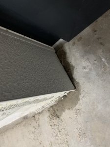

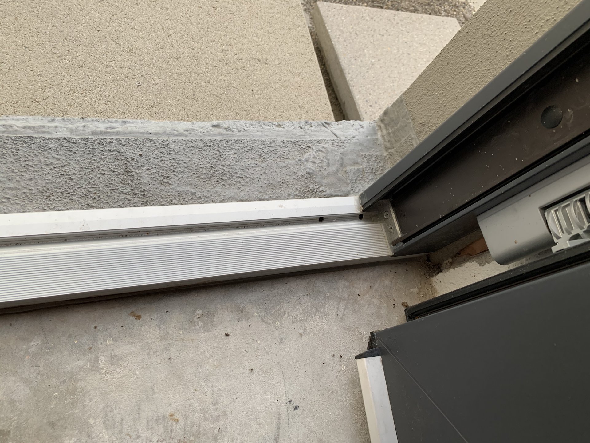

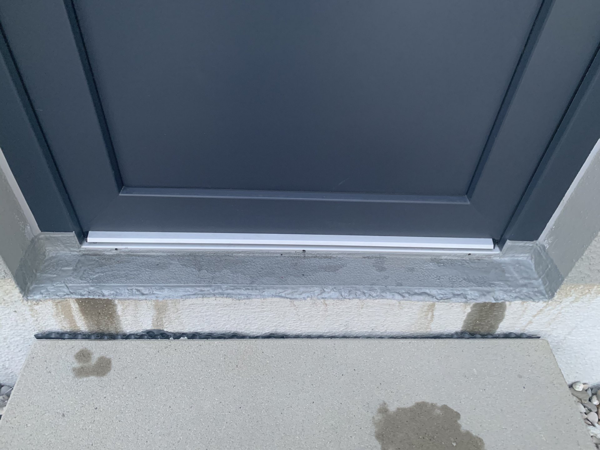

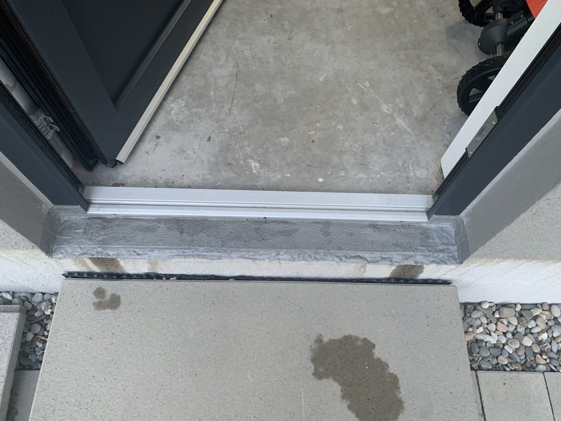

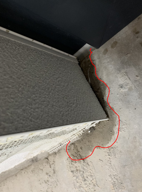

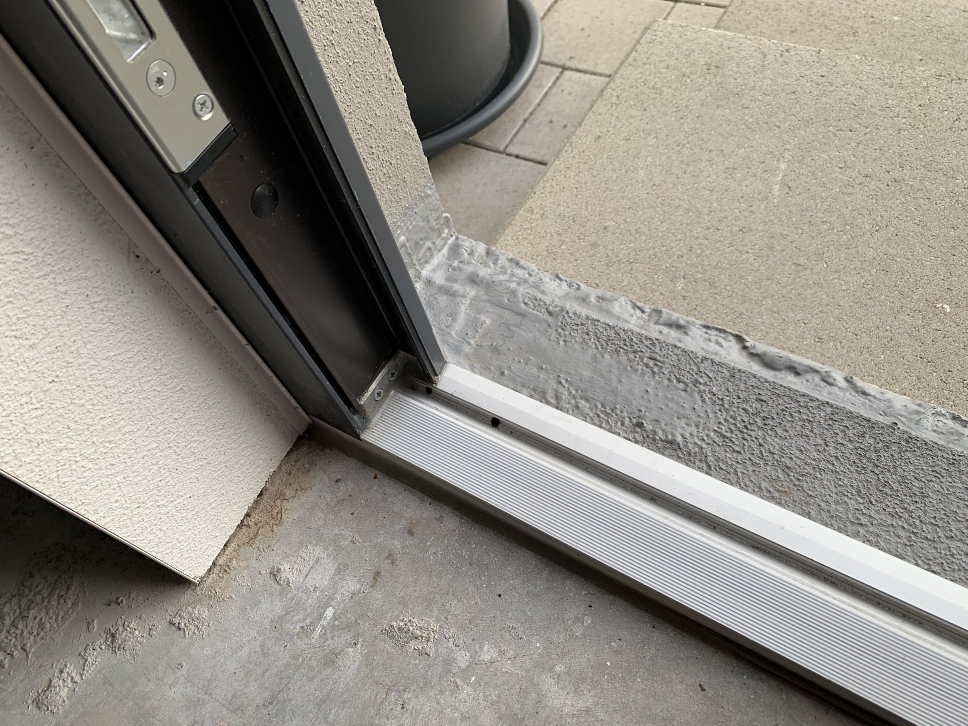

    ich habe eine Nebeneingangstür die Wasser versetzt zum Regenbeginn reinlässt. Mal sind es 6-8h oder mal 3-4h nach Regenbeginn. Kann sein es bleibt auch mal trocken.
    Das Lustige ist der Hersteller hat mir schon die 2. Tür eingebaut, diese ist genauso undicht.

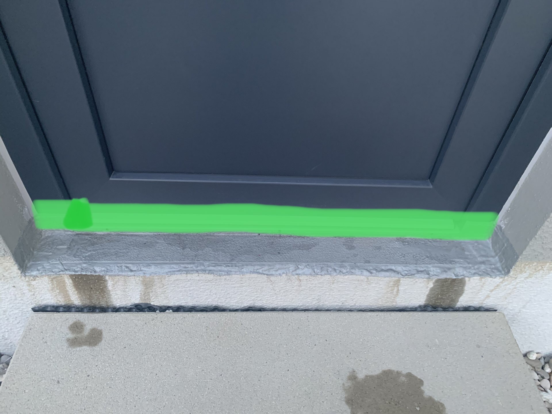

    Ich bin echt am verzweifeln und weiß nicht mehr was ich machen soll. Wetterschenkel hab ich schon so mit Klebeband abgeklebt/abgedichtet dass eigentlich kein Wasser auf die untere Schiene laufen kann und somit nicht nach innen laufen kann.

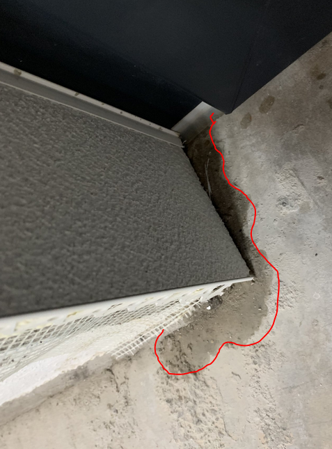

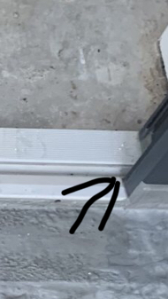

    Schaut euch mal die Fotos an, vielleicht hat jemand ne Idee? Auf dem letzten Foto sieht man wo das Wasser reinkommt.

    Nimm doch mal den Gartenschlauch und heb ihn gegen die Tür, vielleicht kann man so die undichte Stelle besser ausfindig machen.

    Hab ich auch schon versucht, das Wasser braucht ne Weile bis es rauskommt.

    Auf welcher Seite wird es denn immer oder auch nicht immer Naß?
    Von außen scheint es ja sauber abgedichtet worden sein.
    Was wurde denn außen zum abdichten drauf gemacht ?

    Heisst was genau? Türe, also Türblatt oder komplett mit Zarge?
    So wie es aussieht (man kann es aber auf den Bildern nur erahnen), läuft es durch die Zarge/den Türrahmen, nicht durch die Türe selbst.
    Somit ist die Zarge nicht richtig eingebaut / abgedichtet.

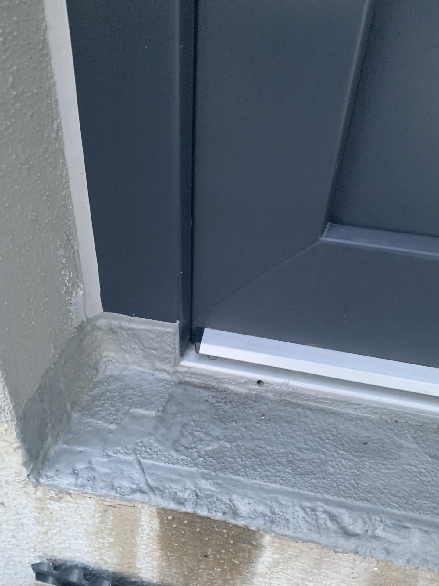

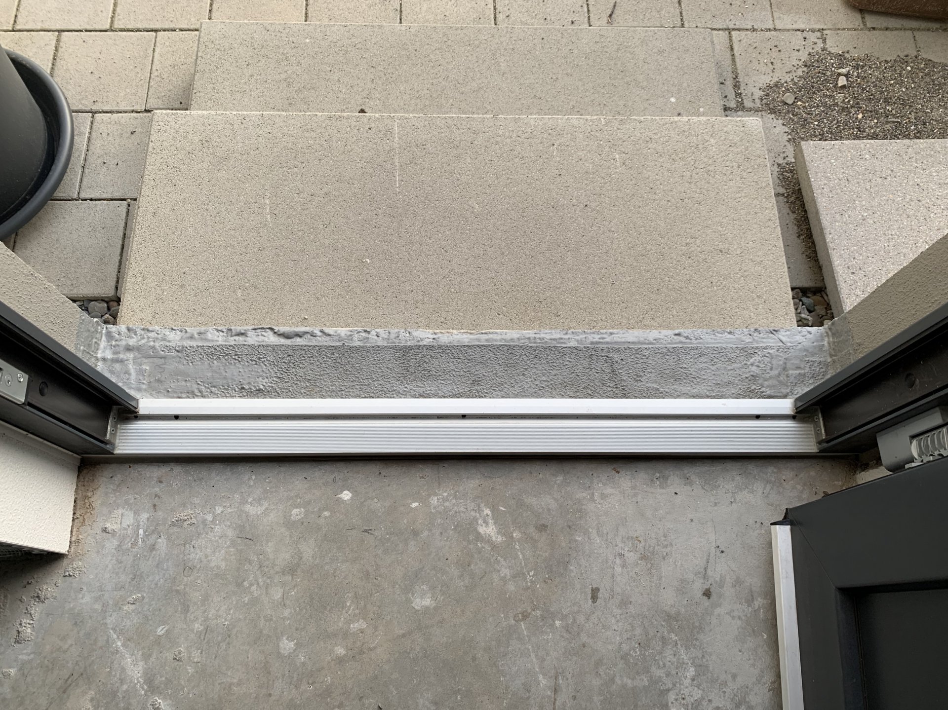

    Die linke Seite ist als erstes nass. Draußen hat der Spengler irgend eine Dichtmasse vor die Schwelle hingeschmotzt. Ne Art weiches Epoxidharz.

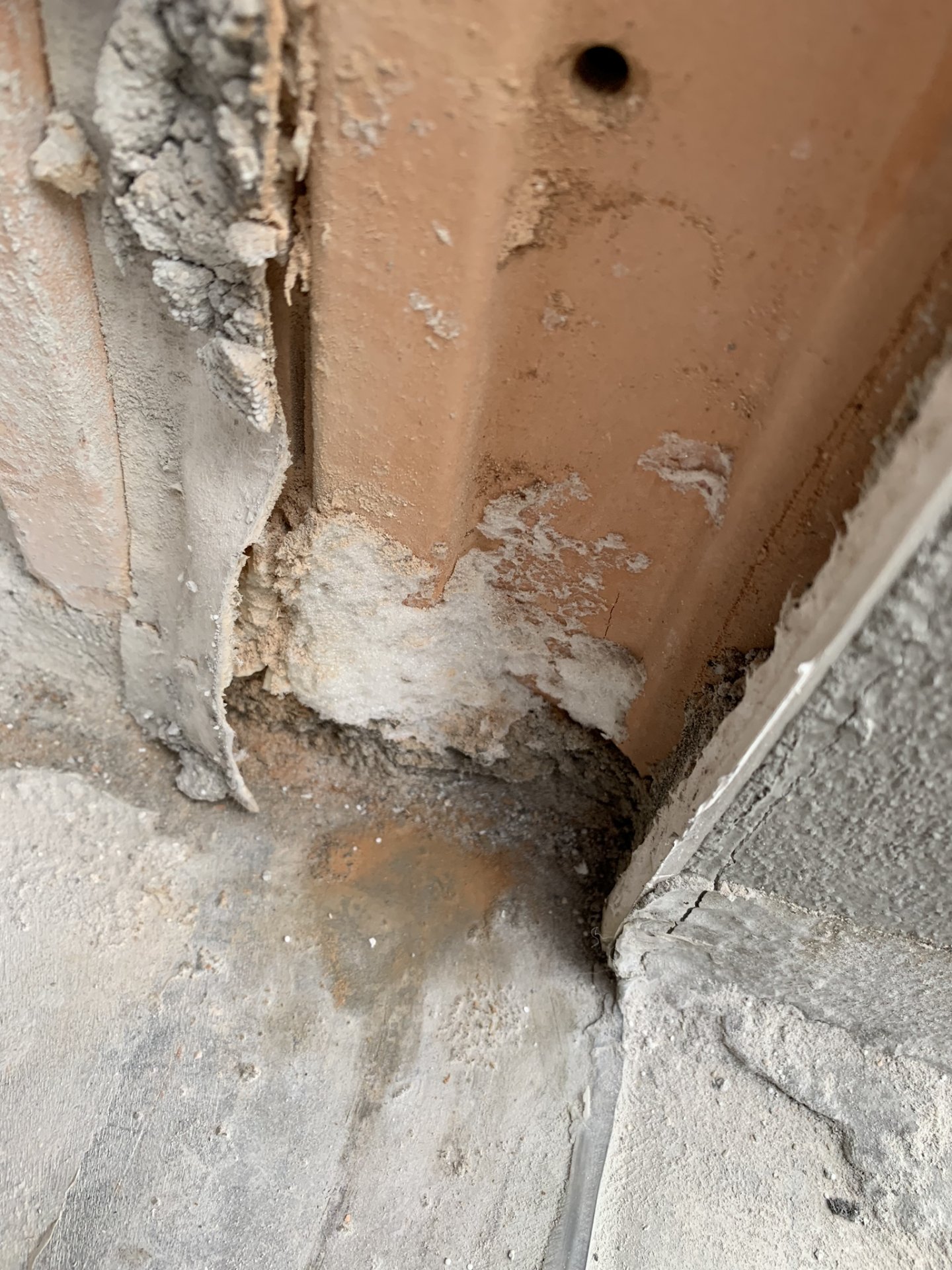

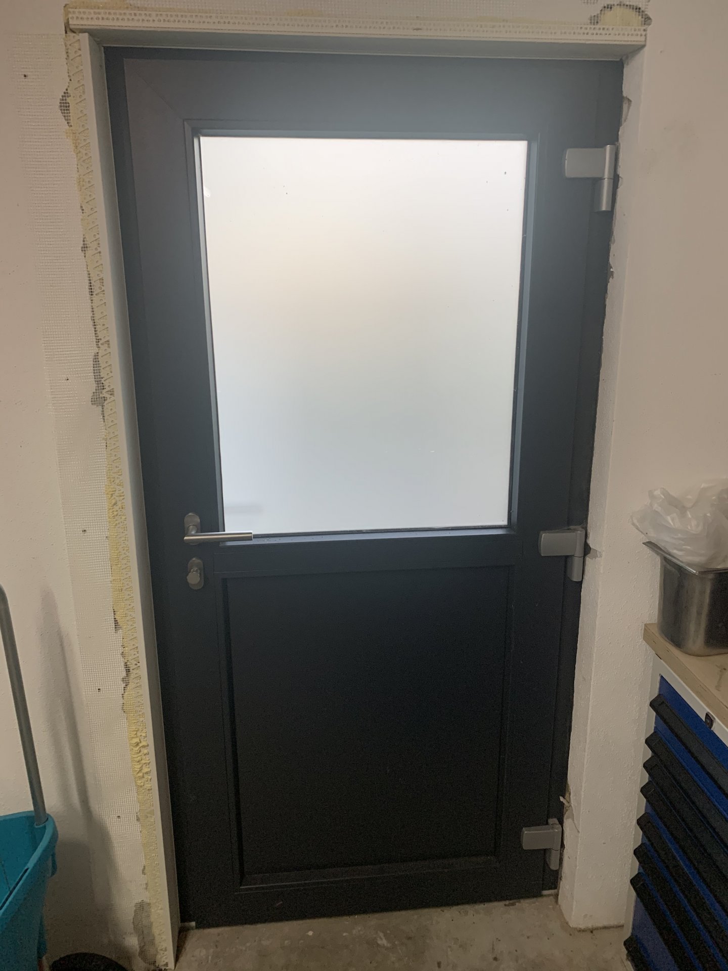

    Bei der ersten Tür war das gleiche Problem. Komplett alles raus gerissen. Die Zarge is doch zur Wand sauber mit Silikon abgedichtet. Als man die Tür inklusive Zarge ausgebaut hat, war es hinter der Zarge absolut trocken. Heisst die Ziegel waren trocken, und wenn der Ziegel nass wäre hätte man es gesehen. Ziegel brauch ewig zum trocknen, heisst man hätte es gesehen.

    Die Abdichtung ist ca fünf Zentimeter hoch. Und man sieht auch die Dichtfolie dahinter. Ich denke das mit der abgesetzten Blende zur Schwelle hin undicht sein könnte.

    So hatte ich die Türe vor einem Regenschauer mit Klebeband abgeklebt/abgedichtet. Wasser kam trotzdem rein.

    Also, wenn das fachgerecht eingebaut sein soll, :lock
    Abdichtungstechnisch seh ich auf dem Bild auch nix.

    Nichtmal die Ziegel waren einen Glattstrich wert ! Und unten die jämmerlichen Reste vom Bauschaum.
    Sehe da ebenfalls keine fachgerechte Abdichtung.... zumindest auf dem Foto was du uns bis jetzt gezeigt hast
  16. #16 Fabian Weber, 18.05.2020
    13.555
    5.149

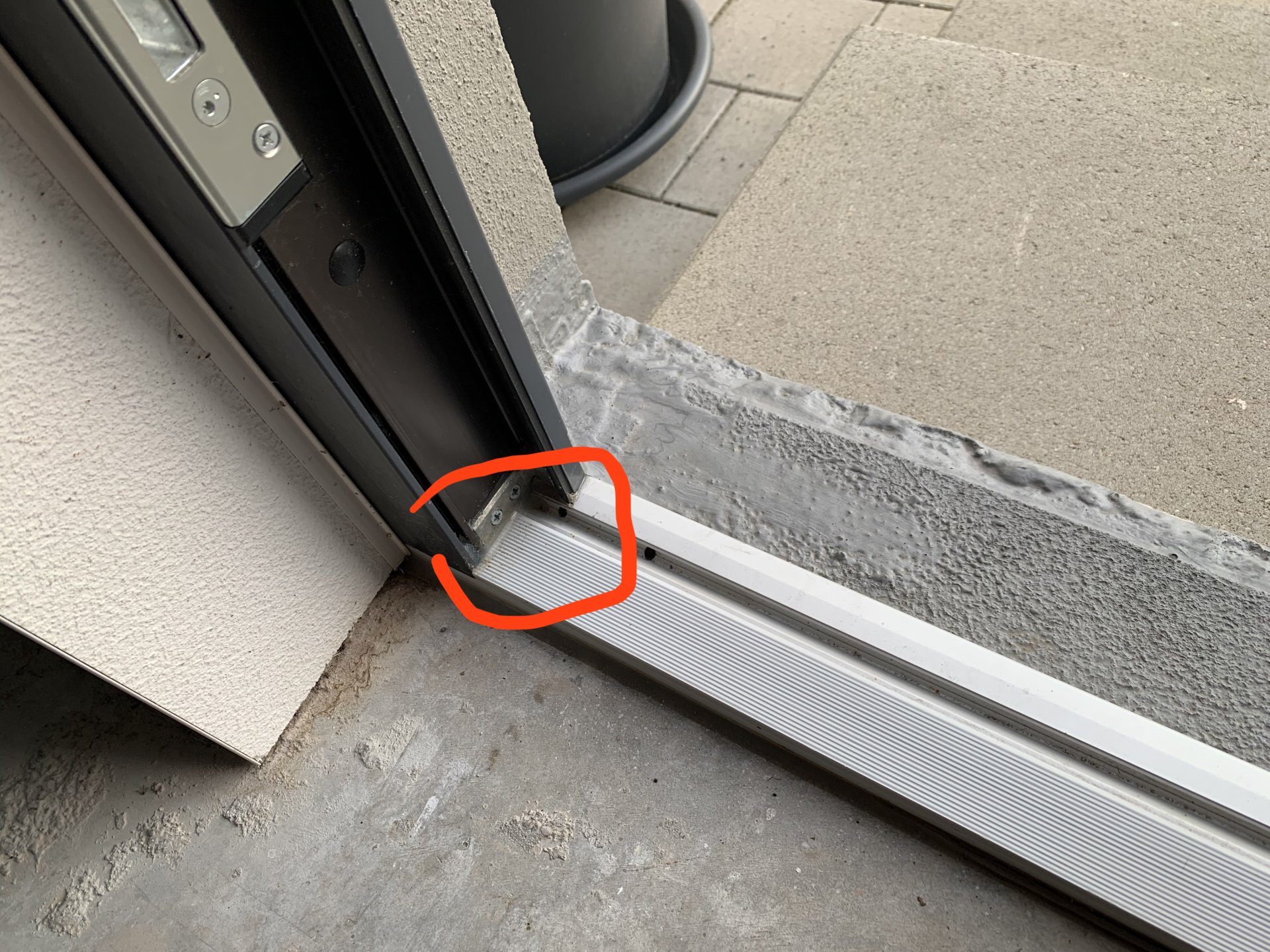

    Kannst Du mal die Tür aufmachen und die Schwelle fotografieren bitte.
    Ich möchte wissen wie die Schwelle an den Rahmen stößt, vielleicht ist es genau hier undicht, das könntest Du auch nochmal mit Wasser prüfen.

    Hier die Bilder der Schwelle.
    86F549AD-A3AC-4B78-9C3A-3C0015CFB961.jpeg 65CF2E8D-332C-4745-ABF2-94ABE35DF127.jpeg 3F769C82-ECC8-43D5-B371-D3D65EAB5C69.jpeg
  18. #18 Fabian Weber, 04.06.2020
    13.555
    5.149
    Ist das im Zwickel Silikon?
    Ich kann mir nicht vorstellen, dass das so gehört und ich wette, dass das Deine undichte Stelle ist.

    Hallo, das Problem waren die Dichtungen rechts und links an der Bodenleiste. Diese waren nicht geklebt sondern aufgesteckt, durch die Kapillarwirkung ist dann nach Stunden das Regenwasser aus dem Entwässerungskanal ausgetreten.
