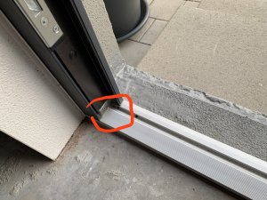

Diskutiere Hilfe! Nebeneingangstür undicht, keine Spur vom Wasser. im Fenster/Türen Forum im Bereich Neubau; Vielen Dank für die schnelle Rückantwort. Die Stelle an der Bodenleiste ist die wie oben im Bild rot markiert?
  2. #22 Fresh86, 11.02.2024
    Fresh86
    Fresh86
    12.05.2020
    10
    Verstehe die Frage nicht ganz, ja es war jeweils da nass wo die stirnseitigen Dichtungen waren.

    Was/wo sind "Stirnseitige" Dichtungen?
    In unterschiedlichen vorbeiträgen wurden diese stellen als verdächtig markiert... 50202-6f2ee5adda7a2cc9765ab6596ed5b50e.jpg 50750-06311192e9c9ae632759513fdeca1370.jpg

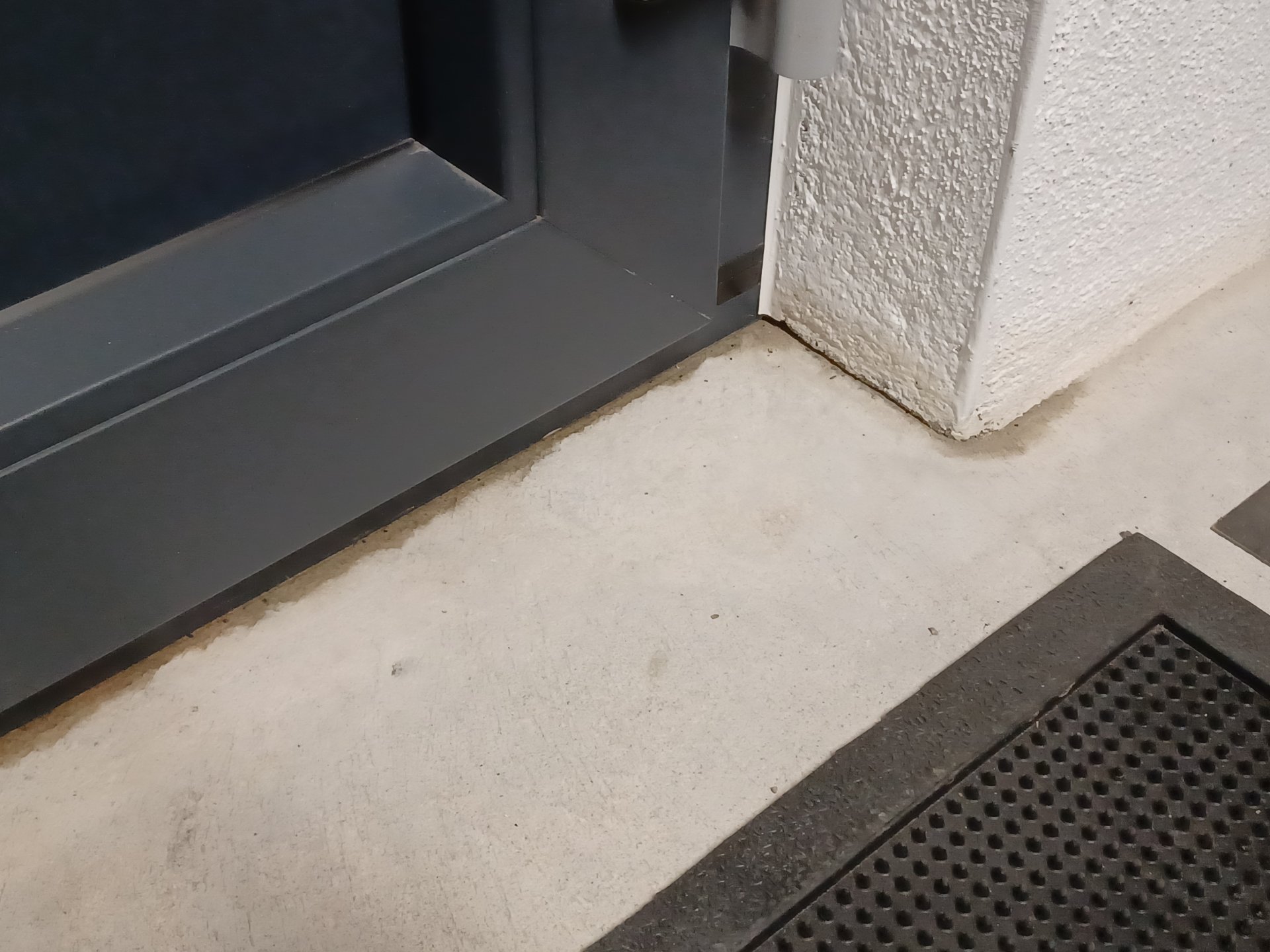

    Leider ist das Problem immer noch nicht gelöst. Der Fensterbauer war 2x mal da und hat die Türe eingestellt. Einmal innen am Türstock noch Silikon reingespritzt.
    Ich habe immer wieder versuche gemacht.
    Verschiedene stellen mit Klebenband abgeklebt und dann von aussen wieder beregnet.....
    Aktuell ist es so wenn ich die Türe aussen im unteren Bereich mit einem Rasensprenkler leicht anregne wird es nach ca. 30 min. innen leicht feucht.
    Je länger dann der Regen andauert umso feuchter wird es.
    Das habe ich alles auf Video dokumentiert. Seit November warte ich das der Fensterbauer wieder kommt.
    Momentan ist bei uns kalt und es liegt Schnee. Ich werde im Januar den Fensterbauer wieder erinnern. Aktuell wäre ich froh wenn ich eine neue Türe bekommen würde. Die ganzen Versuche sind aufwändig und nervig :-)

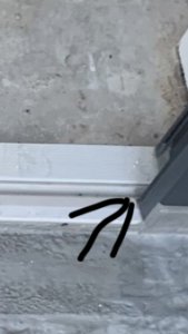

    Ohne jetzt was von den Beiträgen der Kollegen gelesen zu haben:
    Die beiden Ablaufspuren an der Außenschwelle liegen genau vor den Kondensataustrittsöffnungen der Schwelle!
    Dies lässt den Schluss zu, dass da größere Kondensatmengen im Falzraum zwischen Türrahmen und Türblatt anfalle, die dann fachgerecht nach draußen laufen.
    Die feuchten Ränder innen an den Sockeln der Türleibungen würde ich ebenfalls auf Tauwasser am Türrahmen zurück führen.
    Beides ist möglich, wenn die Baufeuchte (baubedingte Raumluftfeuchte) innen hoch ist.
    War bei mir an der neuen Haustür auch so, als ich meinen Flur neu verputz und gemalert habe.

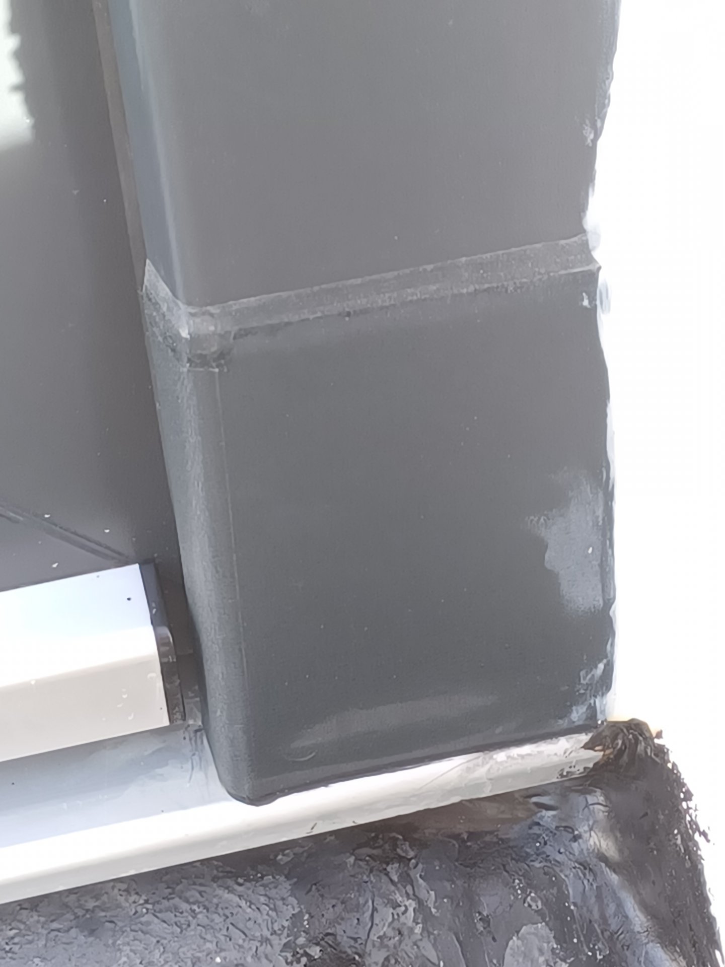

    Hallo, leider ist unser Problem auch noch nicht vom Tisch. Der Spengler hat im Herbst außen noch rechts und links 2 Belche aufgeklebt. Seit dem ist es viel besser geworden, aber nach 3 Stunden Regen wird es dann langsam feucht. Jetzt wenn der Frühling kommt gibt es einen neuen Termin. Ich denke das wir die Türe auswechseln.
