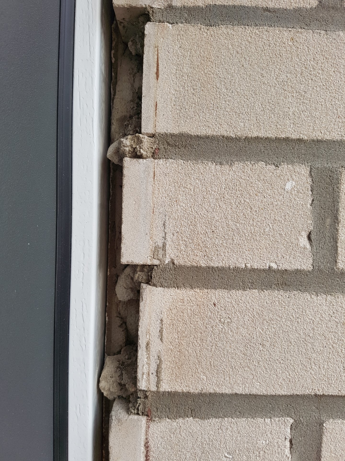

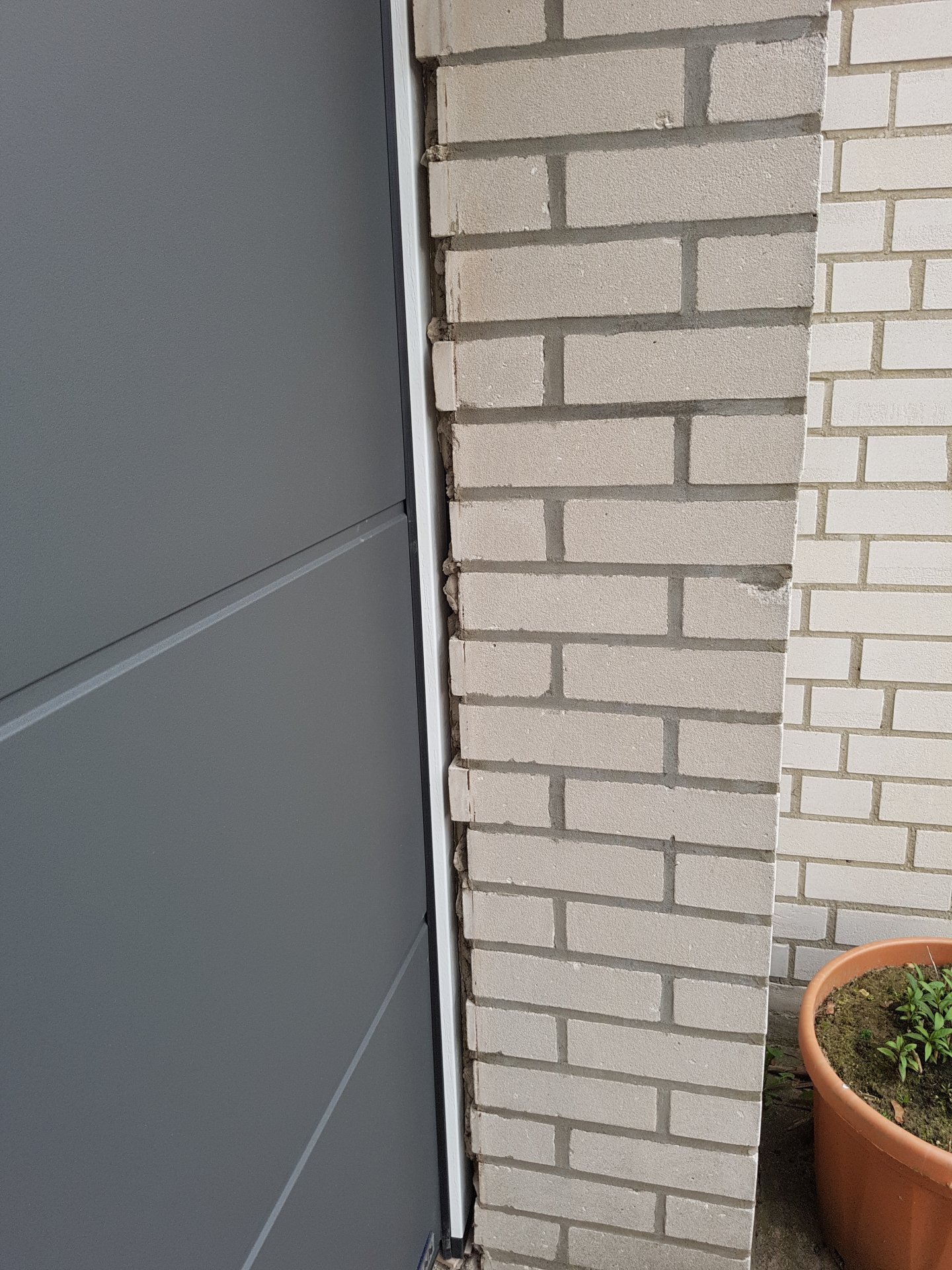

    Hallo
    Wir haben heute unser altes Garagentor durch ein elektrisches Garagentor von Hörmann ausgetauscht bekommen.Die Klinkersteine / Mauerwerk aussen zum Garagetor wurden dabei sehr beschädigt. Sieht schlimm aus. Gibt es vielleicht eine Verblendung/ Rahmen die das ganze Ansehnlicher machen würde? Mit Zement zuputzen kommt nicht in Frage.
    Danke für Eure Antworten und Hilfe

    Ich sehe da keine Beschädigung - wieso hat man die Zarge nicht in anthrazit gemacht?
    Würde bei einem Metallbauer einfach einen Blechwinkel in weiß gepulvert besorgen.

    Die Fuge find ich tausendmal schlimmer als die 2-3 Becker in den Steinen.

    Die Beweislast liegt bei dir.
    Das sieht für mich so aus, als ob die Kerben dein altes Tor waren?
    Hast du Fotos gemacht vor dem Abriss? Ansonsten sagt die Firma: Waren wir nicht.

    Als wir unser Tor haben erneuern lassen, hat der Einbaubetrieb eine Verleistung umlaufend angeboten.
    Das sind ca. 6-7 cm breite Aluleisten (die Länge entspricht der jeweils der Höhe und Breite), die der Einbautrieb in RAL-Farbe des Tores hat beschichten lassen. Die Verleistung überdeckt genau diese Lücke zwischen Torrahmen und Klinker.
    Ist für den Betrieb bei Erneuerung im Bestand "obligatorisch", da sich fast immer so eine unschöne Lücke ergibt

    "obligatorisch" heißt aber nicht kostenlos.

    Wäre halt schöner gewesen, wenn "man" nach Ausbau des alten Tores erstmal die Anschlussfläche glatt abgemörtelt hätte, dann hätte man die Fugen zwischen Torrahmen und MW anschließend super mit einem Quellband füllen können.

    Das Blech nennt sich bei dem Hersteller "Zargenverkleidung in Toroptik".
    Ja es ist kostenpflichtig. Die ca. 60 Euro fallen aber beim Gesamtpreis für das Tor nicht wirklich auf.
    Vllt. wurde hier am falschen Ende gespart. Nachbestellen wäre eine Option...

    Unser Tor hat die Maße von 2375 * 2375 mm
    Ich habe habe gerade mal in die Rechnung geschaut:
    Renovierungsblenden aus ALU in der Farbe des Tores Beschichtet zur Abdeckung der Mauerwerkskanten -> 129,41 € zzgl Märchensteuer
    Fand ich jetzt nicht überzogen den Preis. Da jetzt mit Verputzen etc. rum machen kommt auch nicht preiswerter. Und optisch gefällt uns die Lösung.
