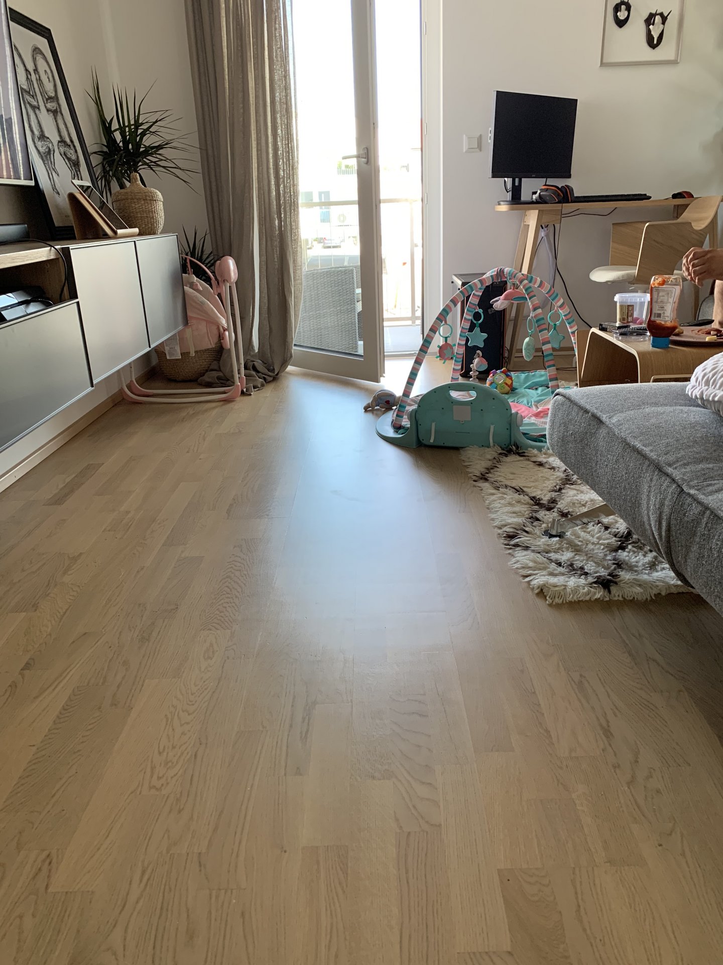

    91511085-A46E-43F6-A789-C9F062139340.png 674A6A12-43FD-40C2-84D8-EB5AA0559291.png 382B15B1-D322-4738-A16E-0528B6BE66ED.jpeg 5B44C5B3-744D-49A0-9972-91FD2513F185.png Hallo,

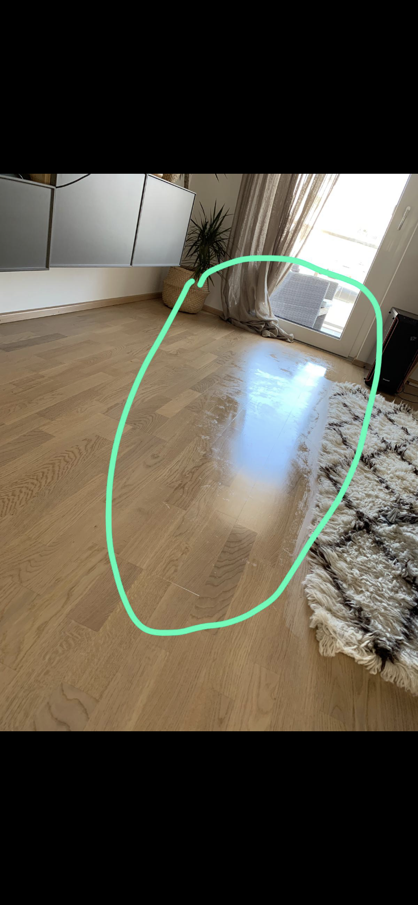

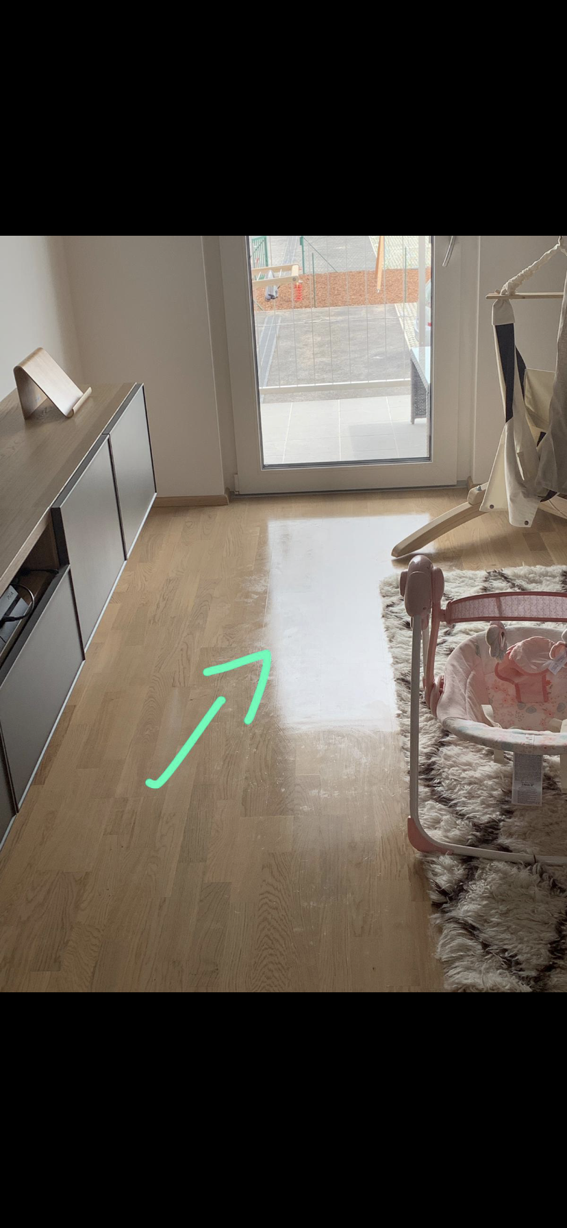

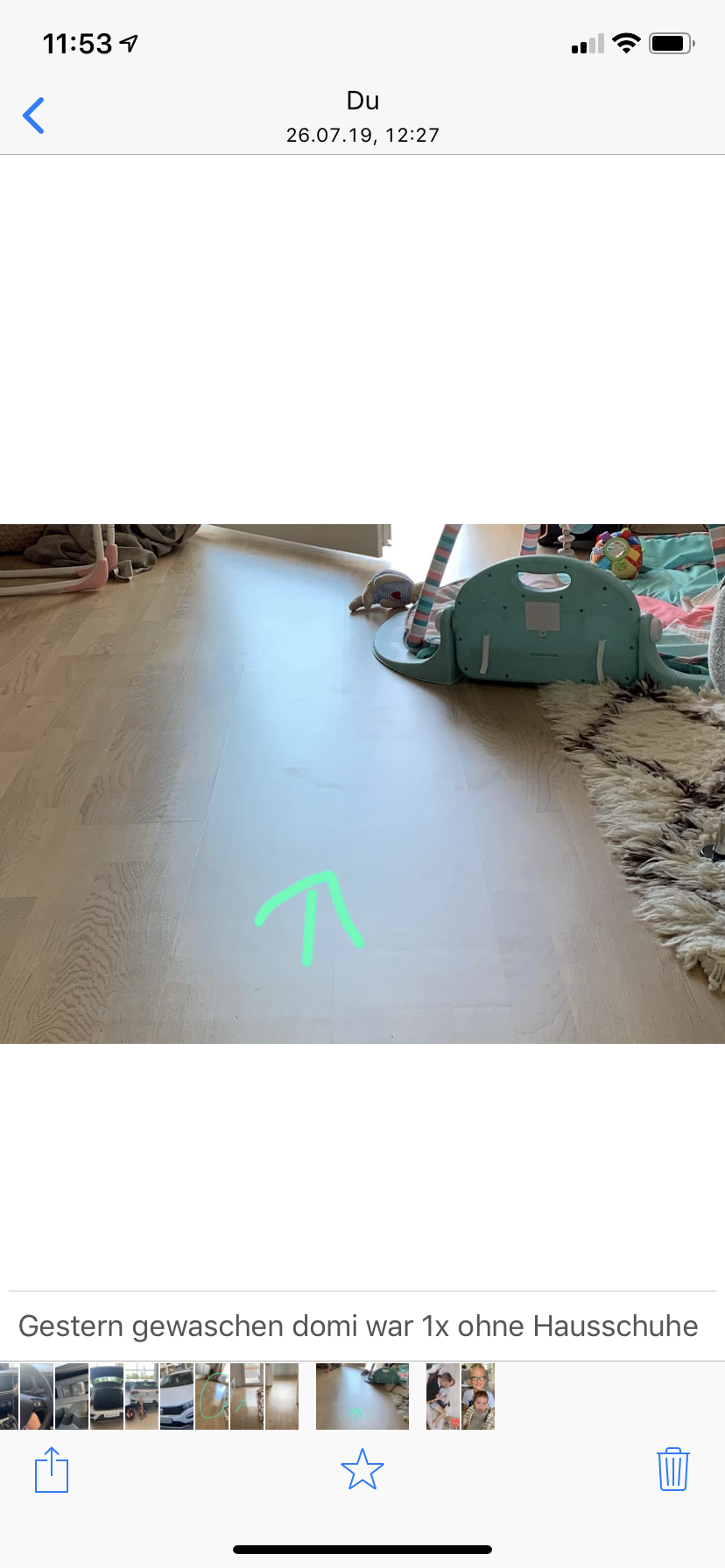

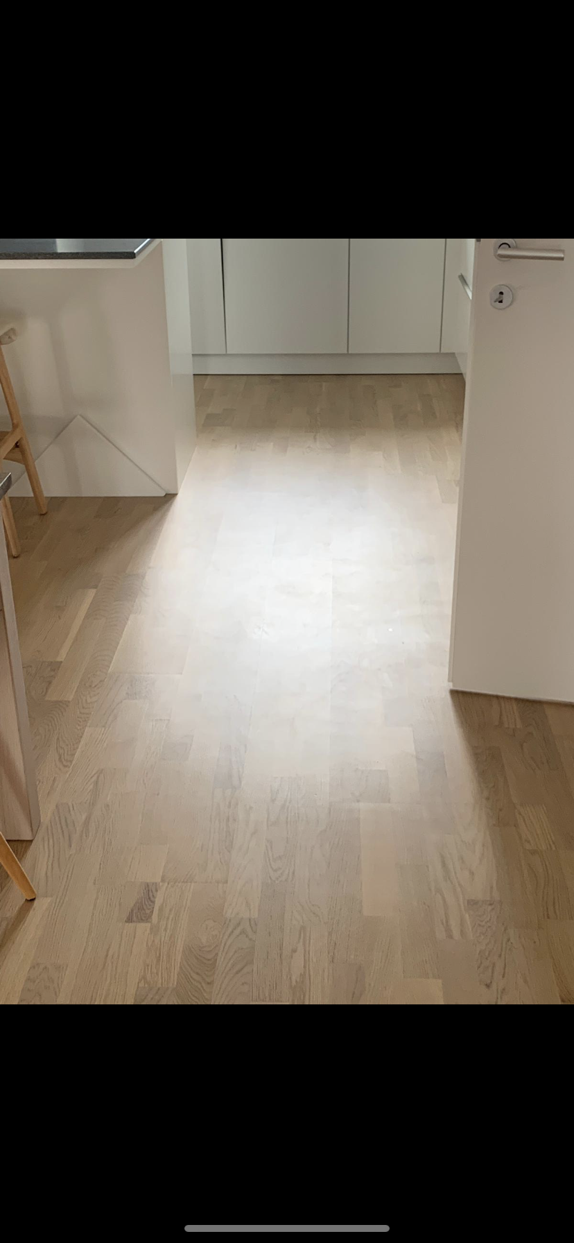

    Ich weiß nicht mehr weiter. Wir wohnen seit etwa 2 Monaten in einer Neubau Eigentumswohnung. Parkett haben wir beim Bauträger ausgesucht, er wurde auch durch den Bauträger verlegt. Ein matter Eichenboden. Ich hab keine Ahnung ob geölt oder lackiert, aber habe Mega Probleme mit dem Boden. Geht man ohne Hausschuhe, sieht dieser sofort schmutzig aus, Fußabdrücke sind sichtbar etc. Man muss dazu sagen nicht überall. Habe einige Fotos hochgeladen, vielleicht kann mir jemand helfen? Auch im nassen Zustand sieht man Flecken, ich schätze vom Lack?
    Vielen Dank und liebe Grüsse

    Lackiert oder geölt wäre schon wichtig zu wissen - für mich sieht es geölt aus.
    Womit wischt Du denn (Putzmittel)? Evtl. noch zu viele Ölrückstände? Und sowas wischt man nebelfeucht, nicht klatschnass.

    Bitte nie wieder so nass wischen. Frag den Bauträger welches Parkett und frag ihn nach der Pflegeanleitung.

    Ist das wirklich Parkett? Auf dem ersten Bild sieht das für mich stark nach Laminat aus.
    Ansonsten tippe ich auch auf das Putzmittel. Was wird verwendet?
