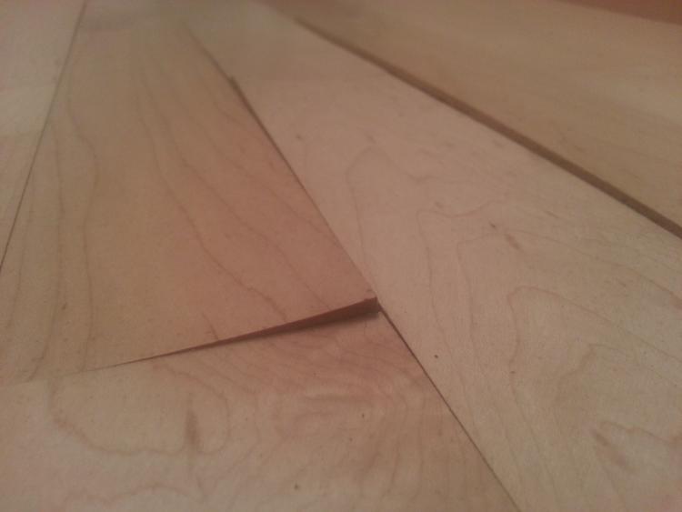

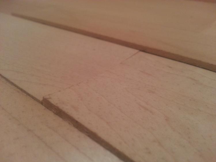

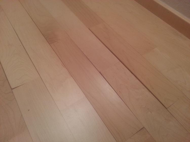

    Hallo liebe Bauexperten ;-)
    Ich bräuchte dringend eure Hilfe bzw. euer Wissen und Erfahrung.
    Folgendes Problem: Mein Freund und ich haben uns ein Haus gekauft. Im Wohnzimmer lag seit dem Erstbezug ein 3-Stab Ahorn-Parkettboden (schwimmend verlegt). Das Haus ist nun 14 Jahre alt. Beim Kauf wurde vereinbart, dass eine Raumausstattungsfirma den Parkettboden abschleift und neu versiegelt. Dies wurde auch gemacht und der Boden war wieder schön. Nun ist das Ganze ca. 4 Monate her und auf einmal fängt der Parkett zu schüsseln bzw. einzelne Stäbe des 3-Stab Parketts sich aufstellen an.
    Da wir eine Fußbodenheizung haben, war die erste Vermutung, dass diese irgendwo undicht ist und sich deshalb die Stäbe lösen und aufziehen. An der schlimmsten Stelle wurde jedoch eine Messung durchgeführt und der Estrich ist komplett trocken.
    Meine Frage an euch, wisst ihr bzw. habt ihr vielleicht eine Idee woran das liegen könnte?
    Der Boden ist mittlerweile so extrem aufgestellt und ein Totalschaden und so werden wir diesen wohl oder übel komplett austauschen müssen. Meine Angst ist jedoch, nachdem ich ja nicht weiß woran es liegt, dass ich nun womöglich einen neuen Boden kaufe und verlegen lasse und dieser nach kurzer Zeit wieder gleich aussieht.
    Könnt ihr mir bitte weiter helfen?!
    Ich habe noch Fotos angehängt damit ihr euch ein Bild der Situation machen könnt.
    Vielen lieben Dank schon mal für euren Input.

    Lassen sich die betroffenen Stäbe vom Untergrund ablösen?
    Wenn 14 Jahre das Parkett gehalten hat und plötzlich ohne ersichtlichen Grund sich die Stäbe lösen, dann liegt der Verdacht nahe, dass sich durch den Schleifvorgang der Kleber vom Estrich gelöst hat.

    @Bauking: Ich weiß nicht genau wie du meinst mit ob sich die betroffenen Stäbe vom Untergrund ablösen. Die "Nutzschicht" stellt sich komplett auf und die könnte man vom Parkettholz runterlösen (würd aber schon noch einiges an Kraft benötigen). Momentan stellen sie sich "nur" auf.
    Bzgl. der Annahme dass sich der Kleber vom Estrich gelöst hat: Der Parkett ist schwimmend verlegt.
    Es sind sozusagen 2 Probleme. Die einzelnen Dielen schüsseln (also da wo sie mit Nut- & Feder verbunden sind) und ZUSÄTZLICH stellen sich die einzelnen Stäbe innerhalb einer Parkettleiste auf.
    Sorry wenn ich nicht die ganzen Begriffe kenne, ich kenn mich da leider nicht so gut aus und versuchs so gut wie möglich zu erklären.

    der lack auf wasserbasis hat mit sicherheit etwas damit zu tun ,denn er wird den kleber der nutzschicht angelöst haben
    am besten mit einem parkett sv kontakt aufnehmen oder beim hersteller des lackes den adm kontaktieren

    Hmmm...ich bin jetzt das gsnze Haus duchgegangen und hab im oberen Stock eine kleine Stelle gefunden wo sich ein einzelner Stab auch aufstellt. :-( Hier wurde aber nicht geschliffen. Ist zwsr nur minimal und nicht zu vergleichen mit meinem Wohnzimmerboden der einer Katastrophe gleicht aber wie gibt es das dass der Boden 14 Jahre nichts hatte und bei uns jetzt anfängt Probleme zu machen? Ich bin verzweifelt und ratlos :-(
    Wenn ich den Wohnzimmerboden tausche werde ich sowieso gleich den oberen Stock mitmachen weil sonst hab ich so ein Stückelwerk aber was ist wenn dann der neue Boden auch so wird?! Vor allem wenn ich ja den Grund nicht kenne.
    Woran kann es liegen?! Ich hab echt null Plan! Bitte helft mir!

    Das sind Decklamellenablösungen nach Versiegelung mit Wasserlack, das kann bei altem Fertgparkett passieren, das Problem gibt es öfters. Soll heute bei neuem Fertgparkett nicht mehr passieren, da man den Kleber für die Verklebung der Decklamellen verändert hat.

    Das sind Decklamellenablösungen nach Versiegelung mit Wasserlack, das kann bei altem Fertgparkett passieren, das Problem gibt es öfters. Soll heute bei neuem Fertgparkett nicht mehr passieren, da man den Kleber für die Verklebung der Decklamellen verändert hat. Der Auslöser passiert manchmal nicht sofort, sondern erst wenn sich die Luftfeuchtigkeit massiv ändert, z.B. Durch zu trockene Luftfeuchtigkeit. Einfach mal die Luftfeuchtigkeit messen, diese sollte dauerhaft zwisch 40-60 % liegen.
