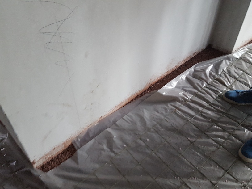

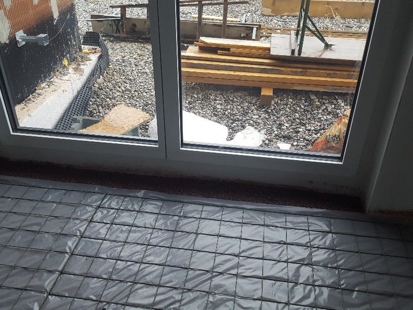

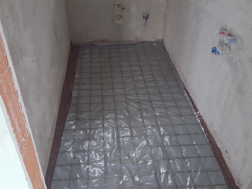

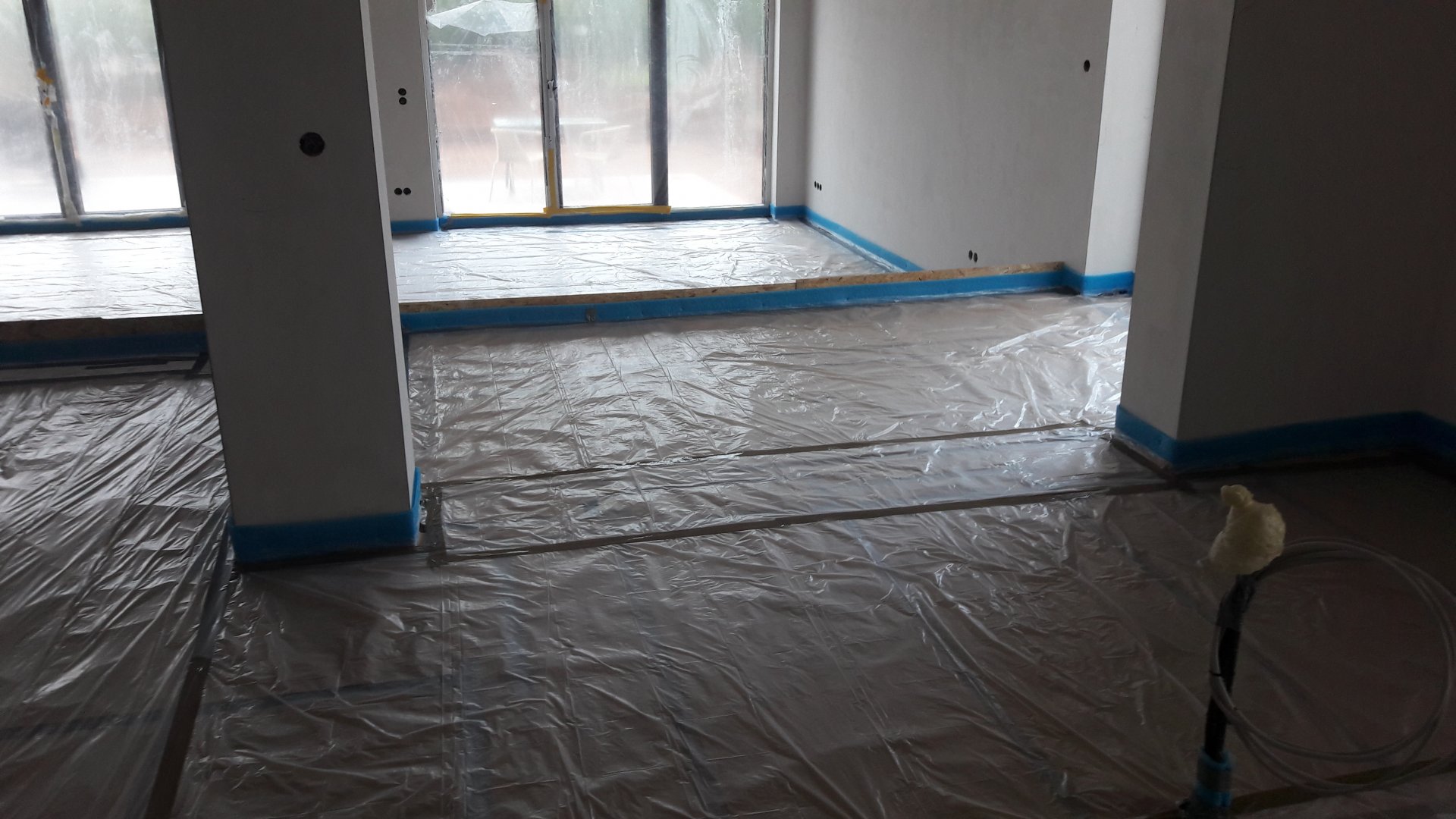

    War gerade auf der Baustelle um mir den Unterbau für die Fußbodenheizung anzusehen und hab nun das Gefühl, dass hier schlampig gearbeitet wurde. Zur Info: Unterm EG ist ein unbeheizter Keller.
    Über unserer Wärmedämmschüttung haben die Installateure, die die FBH verlegen auch gleich die PE-Folie und so Gittermatten verlegt. Darauf wurde in den ersten Räumen auch bereits die FBH verlegt.
    Für mich als Laie sieht das aber nun ziemlich schlampig aus - könnt ihr das bestätigen oder passt das?

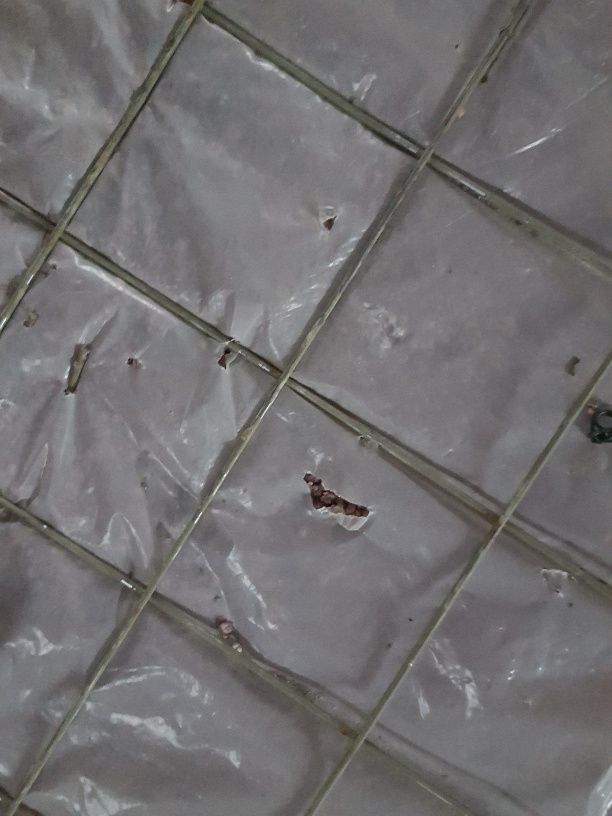

    - Die Folie hat an einigen Stellen schon Löcher.
    -Die Folie geht nicht überall bis zum Rand bzw. darüber hinaus. Kann die dann überhaupt mit dem Randdämmstreifen verbunden werden?
    -Sollte die Folie + Randdämmstreifen dann nicht den Estrich komplett von der Schüttung trennen, ohne dass da etwas durchrinnt?
    Bin für jede Rückmeldung dankbar, ob hier ein gröberes Problem vorliegt. - Am Freitag kommt schon der schwimmende Zementestrich.

    An anderer Stelle bekam ich nun die Info, dass die Folie bei den Stößen bei Zementestrich nicht dicht verklebt werden muss.
    Die Folie sollte sich aber an den Stößen überlappen und überall sauber bis zum Rand gezogen werden um dann überall dicht mit dem Randdämmstreifen verklebt werden zu können.
    Zudem sollte die Folie überall straff gezogen werden.
    Könnt ihr das so bestätigen?

    So ist es bei erdfeuchten Estrichen - sonst dicht kleben.

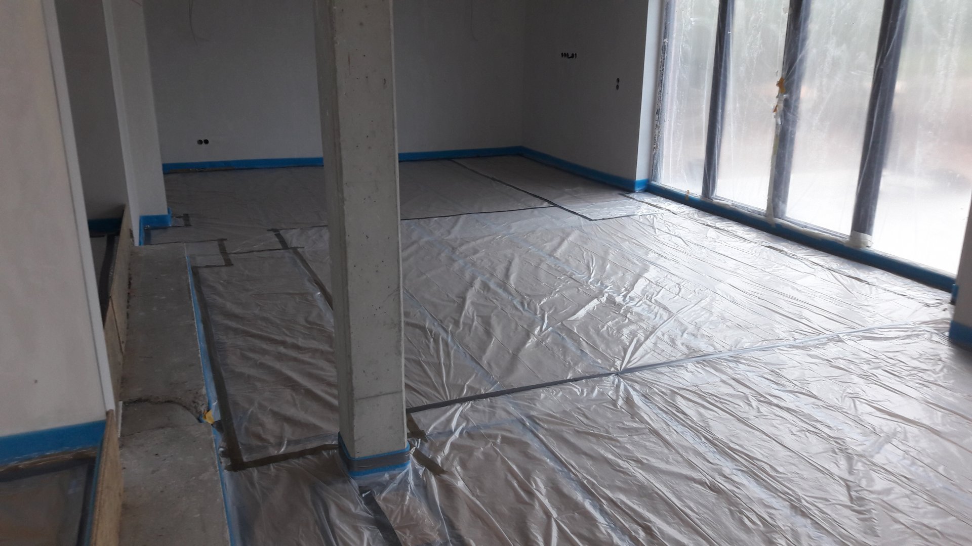

    Also der Randdämmstreifen fehlt noch...
    Aber wie in dem Raum von Bild 4 die Folie bis zum Rand gezogen werden soll, ist mir schleierhaft. Bischen klein für den Raum.
    Die Folie vom Randdämmstreifen hat ja auch gewisse länge, aber ob die reicht?

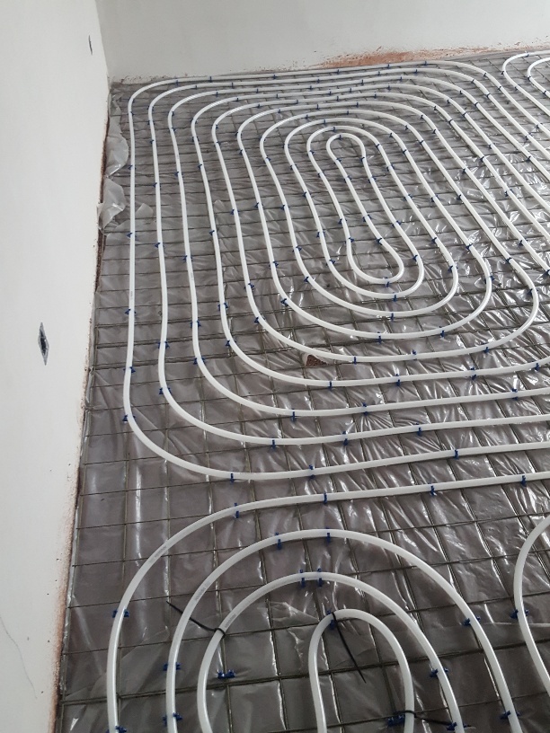

    Die FBH mit Kabelbinder befestigt -> Ist das zulässig?
    Hast du die Auslegung der FBH vorliegen? Da kannst du gleich mal die Verlegeabstände prüfen.
    (Wenn nicht, verlange Einsicht; Sonst kannst du die Ausführung nicht prüfen!)
    Die Fenster (Scheiben/Rahmen) sind auch nicht mehr vor Schmutz geschützt.
    Wenn der Estrich gepumpt wird, kann es sein, dass die nicht sauber bleiben.
    In gewissen Umfang schon. Auf alle Fälle muss verhindert werden, dass der Estrich bei großen Löchern die Schüttung druchdringt und Kontakt zur Bodenplatte/Decke bekommt -> Schallbrücke bzw. Wärmebrücke.

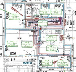

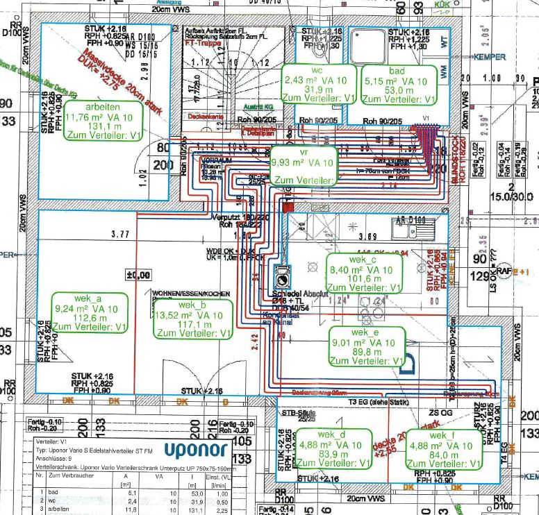

    Einen Detailverlegeplan hab ich nicht, nur sowas:
    Der Installateur meinte Verlegeabstand von 10cm. Misst man da von Schlauchmitte zu Schlauchmitte?
    Bzgl.: Kabelbinder - Im Internet kann man Kabelbinder zum Befestigen der FBH kaufen, also wird das schon zulässig sein, oder?

    Du hast zwar weiße Kunststofffenster, die weniger empfindlich sind. Aber willst du die Spritzer hinterher wirklich mühsam von Rahmen und Glas selbst wegmachen? Was, wenn der Fliesenleger gerne den Estrich später angeschliffen haben möchte. Das gibt schon ein wenig Staub & Dreck. Also vorher gut abkleben macht das deutlich stressfreier...

    Frage in die Runde: Wenn das im Screenshot die Spalte "VA" links unten ist, dann steht dort überall10cm.
    Die Auslegung der FBH muss nach DIN EN 1264 erfolgen.

    Darauf gab's ja schon Antwort. Wir sind hier nicht im Operations-Saal, wo alles sauber ist. Das ist ein Baustelle mit Handwerkern. I.d.R. mache die ihr Gewerk und wenn's halt spritzt dann spritzts. Der Zementestrich ist erdfeucht. Vielleich nicht konstant, dann spritzt's halt mal.

    Über die Löcher brauchst Du Dir keine Gedanken machen, die Tacker der FBH machen ja auch jede Menge Löcher.
  12. SIL
    10.865
    4.212
    Herr Architekt, bedenke bitte es wird mit Schüttung gearbeitet- möchtest du noch editieren? oder mit Löchern ? :confused:

    Mir ging es um die kleinen Löcher in der Fläche. Das der Rand nicht so bleiben kann ist doch klar.

    Auf welchen Punkt wolltest du da hinaus? Erscheint es dir komisch, dass der Verlegeabstand überall 10 cm ist?

    Ja, ist komisch, dass überall 10cm steht. Aber wenn es die Berechnung des Heizi gemäß DIN so ergeben hat, ist es so.
    Auch sind Längen von 31m - 131m ungünstig. Das lässt sich aber vermutlich nicht besser lösen.

    Wie sind denn die spezifischen Raumheizlasten, als Ausgangspunkt für eine optimierte Heizflächendimensionierung?
    Ich bearbeite gerade ein Neubauprojekt, wo die raumweise, benötigten Heizleistungen zwischen ~ 10...96 W/m² differieren. Das mit einem einheitlichen VA, System VLT energieeffizent zu bewerkstelligen, halte ich für sehr Nobelpreis verdächtig!;)

    Mit Sicherheit doch=> optimierte Heizflächendimensionierung! Da werden sicherlich raumspezifisch, je nach Raumheizlast, bei gleicher System VLT, unterschiedliche VA, Rohrdurchmesser, Teilheizkreislängen, Anzahl der Teilheizkreise/Raum notwendig.

    Und in der Realität fährt man mit überall 10cm absolut gut, kann niedrige VLT realisieren, wird damit sehr gute JAZ haben.
    Durch eine genaue Berechnung und gleichzeitig auch Ausführung spart man am Ende 5 Euro im Jahr.
