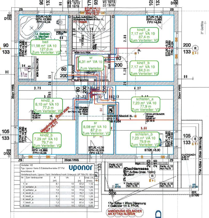

  7. #27 liftwartbertl, 31.05.2019
    liftwartbertl
    liftwartbertl
    09.05.2019
    76
    Österreich
    Mal danke an euch. Estrich für EG OG wird vorerst nicht eingebracht. Am Montag werden wir mit einem Sachverständiger durchgehen.

  9. #29 liftwartbertl, 31.05.2019
    liftwartbertl
    liftwartbertl
    09.05.2019
    76
    Österreich
    Ja, der Installateur hat selbst keine Berechnung gemacht sondern irgendwas (mit Betonung auf irgendwas) von Uponor bekommen, wonach sie sich dann anscheinend richten.
    Mehr als der Verlegeplan ist nicht vorhanden.
    Verlegeabstand wählen sie immer 10 cm weil sie damit anscheinend bisher recht gut gefahren sind. Das Bad unten ist eigentlich auch kein Bad sondern ein Hauswirtschaftsraum, der irgendwann in vielen Jahren potentiell mal in ein kleines Bad umgerüstet werden könnte (deshalb vorsorglich die Installationen drinnen).
    Ich stell euch auch mal den Verlegeplan vom OG zur Verfügung.
    Die tatsächlichen Heizkreislängen (hab mir die Kilometrierungen auf den Schläuchen angesehen) sind in der Tat überall 5-20 Meter kürzer als im Verlegeplan angegeben, womit ich aber noch leben kann, wenn in einem raum vollfllächig mit VA10 gelegt wurde. Aber im OG-Bad haben sie - obwohl ausgemacht - nun nicht mal unter der Badewanne durchgelegt. Im OG-Bad hätt ich dann sogar nur 75 Meter obwohl im Plan 127 Meter stehen.
  10. #30 Fabian Weber, 31.05.2019
    15.967
    6.260
    Na dann sollen Sie das Bad oben eben nochmal richtig machen, mach Deinen Gutachter darauf aufmerksam. Auf Deinen Fotos sieht es ja auch nicht unbedingt nach 10cm Abständen aus, was dann wohl die kürzeren längen erklärt.
    Wozu macht man einen Plan, wenn sich eh keiner daran hält?
    Übrigens dürfen die Gitter nicht bis genau an die Wand gehen, weil es dann zu Schallübertragungen kommen kann. Außerdem frage ich mich, wie der arme Estrichleqer die Folie vom Randdämmstreifen unter die Gitter fummeln will.
    Also dieses "Gitter-Tacker-System" ist echt nicht nach meinem Geschmack.
  11. #31 Leser112, 31.05.2019
    Leser112
    Leser112
    23.12.2016
    1.843
    254
    Dipl.-Ing., TGA Planer
    Berlin-Brandenburg
    Energieeffizienzexperte
    Lediglich warm macht das nach deren Einschätzung vermutlich immer, tatsächlich energieeffizient ist das vermutlich jedoch nicht!
    Kritisch ist das bezüglich der verfügbaren Restförderhöhe der integrierten Heizkreispumpe vermutlich nicht. Allerdings fehlt es dann im betreffenden Raum an Heizleistung.
    Da dürfte die beabsichtigte RT gemäß Formblatt V der DIN 12831 sicherlich nicht erreicht werden!;)

  14. #34 Fabian Weber, 31.05.2019
    15.967
    6.260
    Doch weil die mittlere Heizkreistemperatur gleich bleibt verschiebt sich die wärmere Hälfte ins Bad und die kältere Hälfte ins WC.
    Außerdem kann er dem gesamten Kreis mehr Durchfluss geben ohne gleich einen hydraulischen Kurzschluss zu verursachen.
    Aber klar, ist natürlich jetzt nur nachträgliches Verbessern am bestehenden.
    Wenn alles mit VA 10 gelegt ist, dann ist es doch schon die halbe Miete. Ich sehe das genauso entspannt wie @Lexmaul.
    Nur in dem Bad, wo sie nicht unter der Badewanne gelegt haben, sollten Sie nacharbeiten.
    Und natürlich mit der Folie und Randdämmstreifen etc.

  17. #37 liftwartbertl, 05.06.2019
    liftwartbertl
    liftwartbertl
    09.05.2019
    76
    Österreich
    An allen heiklen Stellen wurde nun noch 0,2 mm Folie ergänzt.
    Folienstöße nun überall mindestens 20 cm
    Die Gittermatten haben überall mind. 3 cm Abstand zur Wand.
    Die FBH in OG-Bad und EG-Hauswirtschaftsraum wurde ergänzt. (Heizkreislängen passen daher)
    Randdämmstreifen nun über Estrichniveau getackert.
    Sicherheitshalber wurden Folie und RDS überall verklebt. (trotz Zementestrich)
    Am FBH- bzw. Heizkreissetup wurde aber nichts geändert, hier war mir der Sachverständiger keine Hilfe.
    Der GU hat die SV-Kosten von sich aus übernommen.
    Danke für eure Hilfe.
