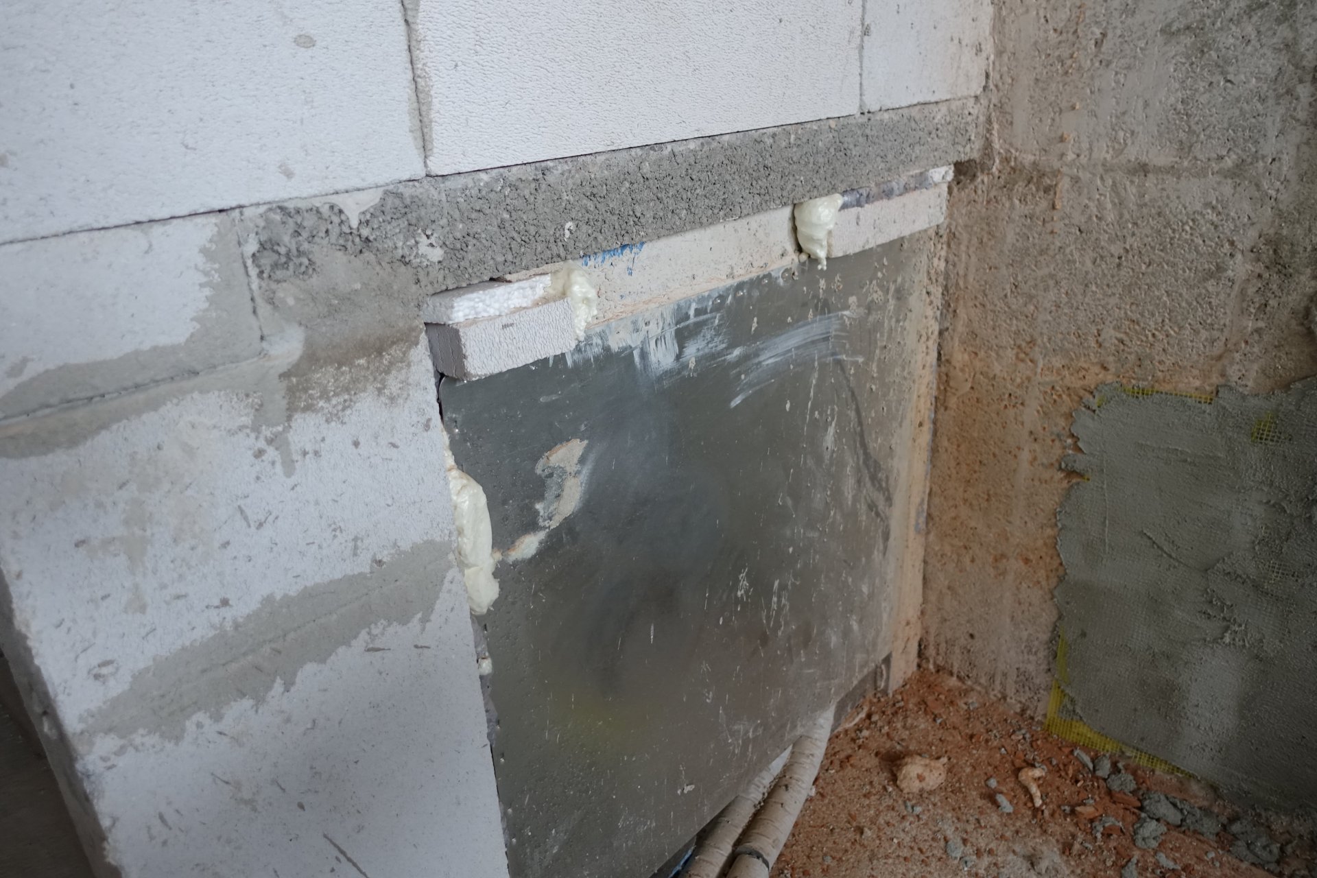

    Hallo, bei uns gibt / gab es einen Planungsfehler. Jetzt müssen wir das irgendwie wieder zurecht biegen...
    wir haben einen Fussbodenheizkreisverteiler eingebaut bekommen. Dieser steht mit der Vorderseite im Flur (in der Wand eingebaut natürlich). Die Rückseite der Verteilers befindet sich aber im Bad, und ist eben zu sehen, da die Wand auch nicht sonderbar dick ist (11cm). Diese wurde neu hochgezogen. Die Rückseite des Verteilers ist aus Metall und in diesem Bereich soll der Duschbereich sein. Was kann ich das am besten wieder gut machen? Ich dachte an eine Wediplatte oder Ytong dran setzen, aber dann weiß ich nicht wie ich das Problem mit dem Metall lösen soll.
    Oder was sind eure Ideen?
    Vielen lieben Dank euch...

    Ich habe bei mir die Rückseite mit Betonkontakt eingepinselt und anschließend eine Wediplatte mit Ansatzbinder angeklebt. Danach die gesamte Fläche mit Rotband abgezogen (Altbau..alles schiefe Wände) und anschließend mit Uniflott bzw. Ardex glattgezogen.
    Im Bad dann halt als Feinspachtel den imprägnierten benutzen.
    Am Übergang zwischen Wedi und Ytong könntest du noch ein Gewebestreifen mit einspachteln.
    Ist sicher nicht die Fachlich korrekte Ausführung...aber bislang keine Risse o.ä.
    Aber hier im Forum gibt es auch noch ein paar Trockenbauprofis. Die haben sicher noch einen besseren Tip.

    @Feyerabend´s Idee ist gut, nur würde ich dort wo die Kleberpatzen sind oder im Randbereich schrauben,
    natürlich darauf achten, dass man keinen Heizschlauch erwischt, aber das sollte das geringste Problem sein,
    da gibt es nur Bastellösungen

    Ich würde die Rückseite mit Aquapanel verkleiden und den Rest von verputzen.
    Oder den Rest als Trockenputz mit Aquapanel.
    Übrigens bietet sich bei dieser Position des Verteilers ja an, diese Wand gleich noch mit einer Wandheizung zu versehen, falls noch ein Abgang frei ist.
    In der Regel sind die Bäder nämlich nicht ausreichend versorgt und man bekommt Sie nicht so gut warm.

    Ich denke die Lösung mit der Aqua Platte würde für mich eher zutreffen da solch eine Platte kleiner ist und dann fast so schon passt. Ne Wedi Platte ist so groß... Die Idee mit Betonkontakt wende ich an!

    Danke! Also du meinst man sollte den Randbereich noch zusätzlich verschrauben? Verstehe ich richtig?

    ja, richtig, aber darauf achten, dass du keine Heizleitung triffst
