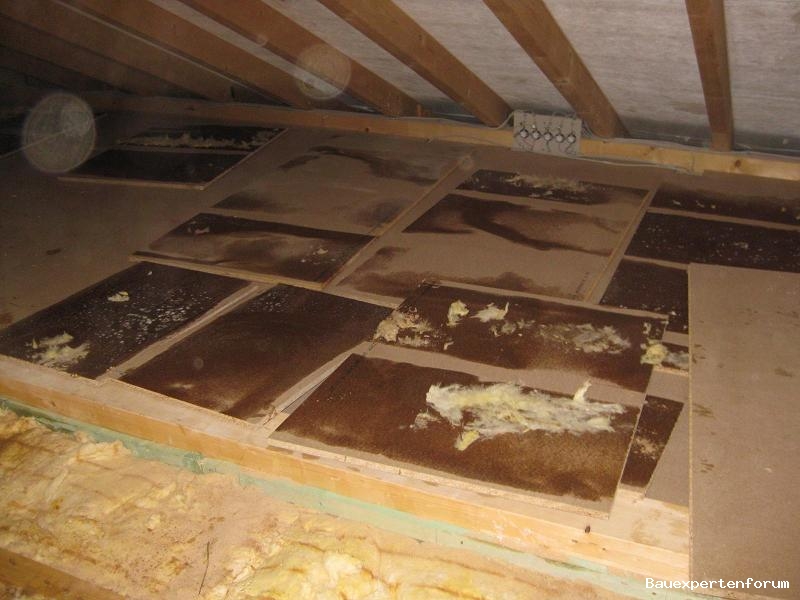

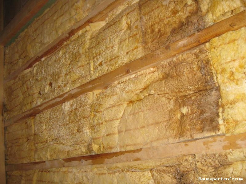

  11. #31 POLow6N, 15.12.2010
    POLow6N
    POLow6N
    24.03.2008
    256
    Ingenieur
    Rheinland Pfalz
    So habe hier nun die Bilder.
    Es ist noch schlimmer als ich gedacht habe.
    Es ist wirklich alles extrem Naß.
    An der Dampfsperre kann ich nichts feststellen.
    Meine Eindruck ist mittlerweile, dass meine Dämmung nicht ausreichend ist und das meine Platten wirklich schlicht und ergreifend zu dicht sind.
    Bin offen für alle Vorschläge wie ich jetzt am besten vorgehe. Welche Herren am Bau kennen sich am besten mit der ordnungsgemäßen Dämmung aus?
    [​IMG][​IMG]
    Die STeine der Wände sind nach oben übrigens zu. Nicht nochmal extra zu gespachtelt. Aber das Material selbst ist zu. Es kommt also kein Luftzug durch die STeine nach oben. Hatte schon die Befürchtung das ich einen Kamineffekt in den Steinen habe.
  12. #32 Rudolf Rakete, 15.12.2010
    Rudolf Rakete
    Rudolf Rakete
    07.10.2010
    3.761
    Elektroingenieur
    Bonn
    Also das hat nichts mit zu geringer Dämmung zu tun.
    Deine Dampfbremse ist DEFINITIV undicht oder nicht ausreichend. Es könnte z.B. durchaus sein dass deine Dampfbremse einen geringeren SD Wert hat als die Spanplatten.
    Dann passiert so etwas.
    Nimm doch mal eine Lage Dämmung raus un mache ein paar Detailfotos von der Dampfbremse.

  14. KPS.EF
    KPS.EF
    24.09.2006
    1.316
    Mathematiker
    Erfurt
    Gebäudediagnostiker
    Hallo @POLow6N,
    was befindet sich unter dem in der Dämmstoffebene dunkel erscheinenden Bereich des rechten Bildes?
    Gibt es eine Einstiegsluke zum Spitzboden und wie ist dort der luftdichte Anschluss ausgebildet?
    KPS
  15. #35 ecobauer, 15.12.2010
    ecobauer
    ecobauer
    17.01.2010
    1.894
    Betriebswirt
    Saarland
    Könnte doch auch sein, dass ganz einfach die Dämmschicht falsch berechnet und eingebaut wurde.
    Thema Taupunkt!

  17. #37 POLow6N, 15.12.2010
    POLow6N
    POLow6N
    24.03.2008
    256
    Ingenieur
    Rheinland Pfalz
    Also die Dampfsperre ist die oben beschriebene.
    Habe Rechnung nochmal geprüft.
    Meine Verputzerfirma verbaut auch bei Häusern bei denen die den Trockenbau machen diese Folie und geben dadurch auch die Garantie.
    Habe die Wandanschlüsse soweit möglich oben kontrolliert. Dort klebt die Folie noch immer Bombenfest an den Wänden.
    Die Taupunktursache könnte es natürlich auch sein. Meine Glaswolle entspricht der Raumluft und meine Platten der Raumwand in den Berechnungen.
    Wenn ich die Glaswolle anfasse oben auf meinem Dach, dann ist diese sehr schön warm bis ca 1-2cm unterhalb der Oberkante. Die Platten waren als ich auf ihnen Knien musste zur Demontage sau kalt. Frage ist halt wirklich wo kommt der Faktor relative Feuchte her????
    Kann man die Dichtigkeit der Dampfsperre noch anders als mit dem Blower Doortest prüfen? Habe noch Reststücke in der Garage. Zb einfach mal ein Stück über ein Warmes Glas Wasser spannen und schauen ob Feuchte Warme Luft durch geht??!!? Einfaches Experiment.

  20. #40 POLow6N, 15.12.2010
    POLow6N
    POLow6N
    24.03.2008
    256
    Ingenieur
    Rheinland Pfalz
    Mir kommt eben noch ein Geistesblitz. Die Platten waren die ganze Bauzeit bauseitig auf der Balkenlage in Folie eingeschweißt gelagert.
    Allerdings von unten war die Folie offen.
    Vielleicht ist dadurch eine erhöhte Restfeuchte in den Platten die jetzt zum tragen kommt. Wobei soviel Wasser wie sich da oben gebildet hat kann ich mir auch wieder nicht vorstellen.
