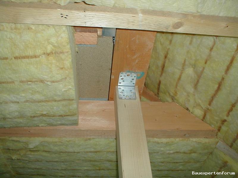

    Ich frage mich nun langsam warum Du hier Spezialisten fragst, wenn Du dann den ihre Meinung einfach ignorierst. Es haben jetzt mehrere übereinstimmend geschrieben, dass das Problem bei deiner Dampfbremse zu suchen ist.
    Dies sind Leute mit viel Erfahrung im Bau und Menschen die die physikalischen Vorgänge verstehen. Du dagegen scheinst nicht die physikalischen Vorgänge zu begreifen, also glaub uns doch einmal.

    Die Konstellation kommt bei mir leider auch zum tragen. Es kommt von der Seite kalte Luft in den Spalt zwischen Glaswolle und Platten, da ich von meinem Bauträger erklärt bekommen habe ich müsste die Glaswolle bis auf den Ringanker durchlegen um diesen von oben mitzudämmen.
    Dadurch geht aber die Außenluft über der Wolle in den Luftspalt.
    @Alle: Ich mache mir jetzt echt Gedanken wie ich die Folie auf die Schnelle prüfen kann. Weil Blower Door Test bekomme ich keinen mehr dieses Jahr.

    Wenn Deine Wolle überall nass ist, ist die Folie nicht die richtige oder falsch verbaut, dazu brauchst Du keinen BDT...

    es muss nicht zwingend nur an der LUFTDICHTIGKEITSCHICHT liegen.
    So wie die Dämmung verlegt wurde ist es KEINE Vollsparrendämmung.

    Die vermuteten Leckagen müssen auch nicht zwangsweise im Bereich der Folie vorliegen. Du kannst davon ausgehen, dass zumindest alle Außenwände "unter Druck stehen". Deshalb reichen Öffnungen oder Fehlstellen im Innenputz aus, dass ein Luftaustausch zwischen Innen- und Außenluft stattfindet. Gäbe es z.B. solche unverputzte Stellen in der Kehlbalkenebene (oberhalb der Folie), könnte z.B. Innenluft über Steckdosen, Deckenauflager von Geschossdecken etc.) relativ ungehindert über die Hohlräume in der Außenwand in die Dämmlage der obersten Decke strömen und dort auskondensieren. Je nach konstruktivem Aufbau sind auch alle anderen Geschossdecken im Haus für derartige Durchströmungen anfällig.

    Ich denke mal das genau da der Knackpunkt ist! Wir haben praktisch den selben Aufbau nur das meine Wärmedämmung zwischen den Sparren bis über die Pfette verlegt wurde und ich keine Luft zwischen der Dämmung, in der Kehlsparrenlage, und den Preß-Spanplatten habe.
    Das heißt, das bei mir auch keine kalte Luft von den Seiten (von der Pfette) unter die Preß-Spanplatten ziehen kann.
    So sieht es bei mir aus. Die Dämmung in der Schräge bis über die Pfette verlegt und mit der Dämmung in der Kehlbalkenlage bis gegen gestoßen.
    Gruß Helmut

    Bei allem Respekt vor dem Verfasser, frage ich mich wo die Feuchtigkeit der warmen Luft von der dieser immer redet, denn herkommen soll.
    Sicher kann warme Luft mehr Feuchtigkeit aufnehmen, aber Betonung auf "kann" dafür muß ja Feuchtigkeit vorhanden sein. Wenn die Lufdichtigkeitsebene in Ordnung ist kann dort an den Stellen die er beschreibt keine Feuchtigkeit in diesem Maße auftreten. Ich würde immer wie schon erwähnt Undichtigkeiten über z.B Elektroinstallationsrohre vermuten.

    Das ist natürlich eine gute Frage und die kann ich leider nicht beantworten. Da sein Aufbau fast identisch ist mit meinem,bis auf die besagte Luft unter den Preß-Spannplatten, wäre das für mich eine Erklärung. Voraus gesetzt natürlich das seine Dampfsperre funktioniert.

    Tippe auch darauf, daß entweder an der Traufe feuchte Außenluft in den Hohlraum gelangen kann ...
    ... oder das Gegenteil, daß der Dachraum wegen der Unterspannbahn über den Sparren so luftdicht ist, daß die trotz sauber ausgeführter Dampfbremse anfallende Feuchtigkeit nicht weg kann.
