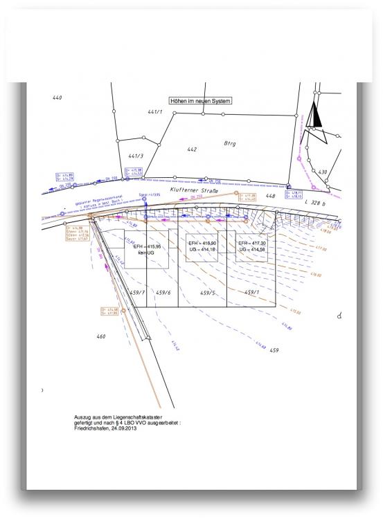

    Hei Forum

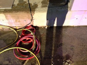

    Wir sind gerade am Bauen. Der Keller ist fertig gestellt am Februar kommt ein Fertighaus vom Firmenname entfernt drauf. Das Baugrundstück ist 1600 qm und ich baue auf 500 qm ein Einfamilienhaus unmittelbar neben mir wird auch ein Einfamilienhaus gebaut rechts neben mir wird 2 Doppelhaushälften gebaut. Es ist an einer Hanglage sprich der Keller wird bei mir ein Wohnkeller wo auf 3 Seiten offen ist. Zwischen den Häusern ist der gesetzliche abstand von 5 m. Der Grundstück liegt direkt an einer Strasse wo bergauf geht. Also zu meiner garten Seite ist Hanglage Strassenseite bergauf und alle Häuser direkt an der Strasse auf einer Linie. Hoffe bis jetzt alles gut erklärt zu haben. Alle Häuser werden gleichzeitig gebaut. Rechts von mir die Doppelhäuser haben keinen Keller nur Bodenplatte. Der Architekt ist bei allen der gleiche. Ich weiss nicht wie es dazu kam aber jetzt steht mein Keller und der Keller von meiner rechten Seite (Einfamilienhaus ) weil es ja an der strassenweite bergauf geht ist der Rechte Haus genau 50 cm höher wie ich. Und die beiden Doppelhäuser sind auch fast 1 Meter höher wie ich ( Bodenplatte zu meinem Keller bodenplatte. Ich stehe also auf dem ganzen Grundstück am tiefsten Punkt. Das ganze Wasser vom Grundstück liegt nun an meiner Bodenplatte wenn ich es nicht abpumpen würde wären es noch 5 cm und das Wasser ist in meinem Keller. Lau Architekt wird noch ein Regenwasserkanal vom Stadt gemacht und anscheinend der Tiefste Punkt von meinem Grundstück wäre mit 0,5 % Steigung unter meinem Tiefsten Punkt und das Wasser würde dort hin fliessen. Doch ich bin bisschen skeptisch dabei in moment bis dieser regenschacht gemacht wird Pumpe ich das Wasser 30 Meter weg zu einem künstlich erstellten graben wo bis zu einem Fluss gemacht wurde (ca. 100 Meter). Ich weiss jetzt ehrlich nicht ob ich den Regenwasser Kanal vertrauen soll oder doch noch zusatzmassnahmen treffen sollte wo noch alles in der baufaase ist? Ich werde noch ein paar Fotos hochladen um das ganze noch einmischen besser zu erklären. Ich danke euch allen im voraus.

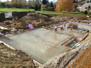

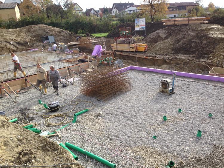

    Du hast Dämmung unter der Bodenplatte? Wenn nicht: Da fehlt die Sauberkeitsschicht... Da pfuscht wohl einer...
    Der Architekt, ist das vielleicht ein verkappter Generalunternehmer?

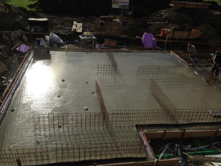

    Auf den Foto numer 3 ist zu sehen wie meine Bodenplatte mit Kieselsteinen gebaut wurde die andere Bodenplatte ist von meinem Nachbar unsere Häuser verbindet eine Garagen unterkellerung. Weitere Aktuelle Fotos werde ich morgen hochladen die Dämmung ist schon drein

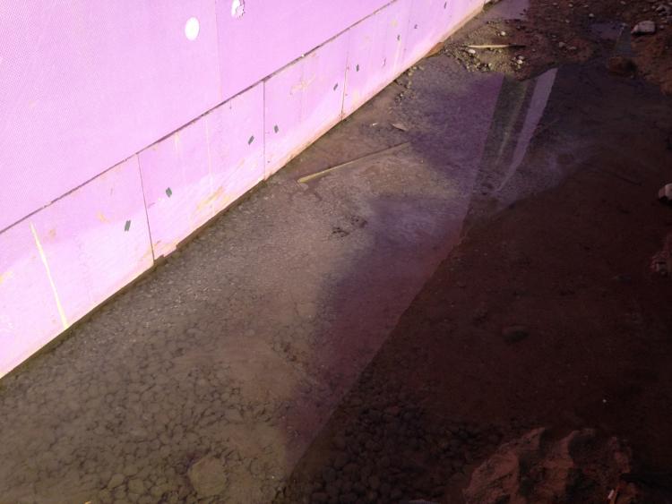

    Hi Leute
    Also Keller ist in Eigenleistung durch eine andere Firma gemacht worden. Die Höhenlagen von den Häusern war der Architekt und der Planer zuständig. Also die haben entschieden in welche höhe mein Haus gestellt wird bzw. haben auch entschieden das mein Haus der tiefste Punkt im Gelände hat warum auch immer !

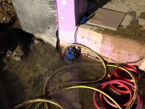

    Ich lade nochmals paar aktuelle Fotos hoch. Wie gesagt wenn ich wie auf den Fotos ersichtlichen Punkt das Wasser Pumpe geht das Wasser weg jedoch sobald ich die Pumpe ausschalte das kein Luft rein zieht ist das Wasserstand innerhalb von 20 Minuten wieder auf dem stand wie auf den Fotos. Meine Frage ist was kann ich machen das ich auf der sicheren Seite bin? Laut Architekt wenn der Regenwasser Kanal kommt soll mein tiefster Punkt 0,5 % Steigung höher liegen. Aber es geht mir nicht in den Kopf. Das ganze Haus liegt doch unter Wasser bzw. die Bodenplatte wie soll ich den gesamten Untergrund von der Bodenplatte entwässern ?

    An deiner Stelle, wo du da stehst, solltest du drüber nachdenken eine weiße Wanne zu bauen. Und du solltest mal über eine kompetente Bauüberwachung nachdenken...

    Das Keller ist mit einem Wu Beton gemacht also Dicht gegen sickerndes Wasser. Es ist kein Grundwasser es ist das Regenwasser wo in mein Grundstück fliesst weil ich am tiefsten Punkt von der Gelände bin

    Hier nochmal ein Foto von der Entwässerung

    Augenscheinlich und nach Beschreibung der Lage, scheint es sich um anstauendes Sickerwasser zu handeln.
    Hier wäre zu prüfen ob eine ausreichend dimensionierte Rigole Sicherheit bringt.
