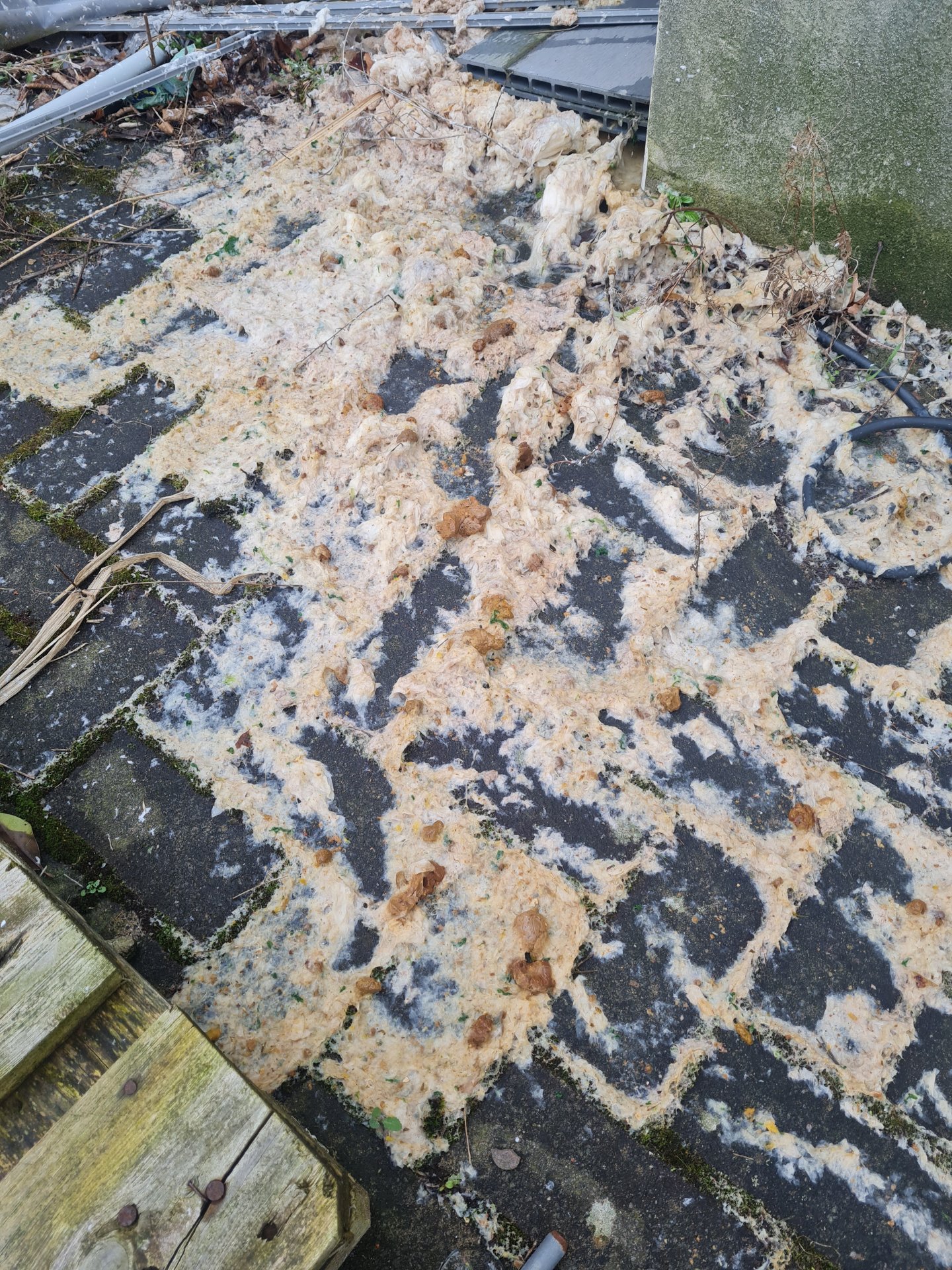

    Hallo Zusammen
    Ich wohne in einer Wohnung zur Miete. Mein Vermieter wohnt jedoch mit im Haus.

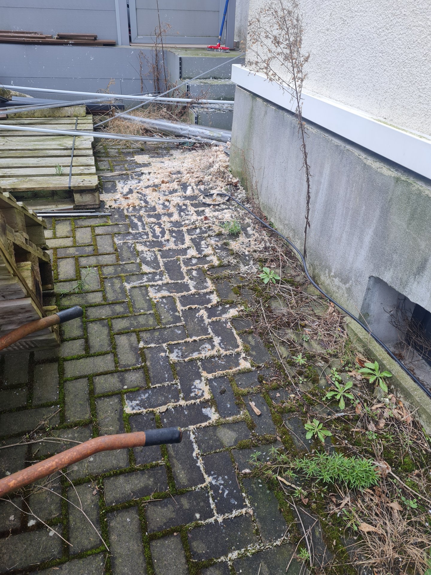

    Nun ist es so: seit 7-9 Monaten tritt Unregelmäßig ein Gemisch aus Fäkalien, Wasser und Essensresten neben dem Haus auf meinem PKW Stellplatz aus und überflutet somit den gesamten Stellplatz. Seit einigen Wochen ist dies ein Dauerzustand. Nach eigener Recherche denke ich, dass der Revisionsschacht verstopft ist und es keine Möglichkeiten mehr zum ablaufen gibt. Der Vermieter bestreitet dies jedoch und "fegt" jeden Tag die Fäkalien weg. Abgesehen davon, dass es eine fuchtbare Umweltverschmutzung ist und Gesundheitlich bedenklich ist, mache ich mir um die Statik des Hauses grosse Sorgen. Was kann ich als Anwohner noch tun? Der Stellplatz ist nicht mehr nutzbar, das Gemisch läuft über den Stellplatz auf den Bürgersteig bis auf die Stasse. Desweiteren hat der Vermieter tatsächlich gefragt, ob ich den zwischendurch auch mal "fegen" könnte. Ich habe natürlich abgelehnt.
    Sollte ich so schnell wie möglich ausziehen ?
    Ich danke euch schonmal.

    Wenn es auf die Straße läuft kann man das Ordnungsamt heimlich oder auch anonym darauf aufmerksam machen.
    Sollen die sich den Ärger an den Hals holen. Außerdem kann die Verstopfung im Straßenraum vorliegen.
    Man muß ja nicht den Wochenend-Rohrreinigungsdienst mit den vielen aaaa im Firmennamen holen.

    Na lecker... könnte vielleicht so ein Klassiker sein von wegen jahrelang Fett usw. in den Ausguss gegossen.
    Hast du die untere oder die obere Wohnung? Wenn du die Untere hast, würde ich mir das mit dem Auszug überlegen. Hatte mal einen Fall im Familienkreis, da war das Abwasserohr so zugefettet, dass bei dem Mieter in der Kellerohnung dann irgendwann die Sch... in den Wänden stand und wenn man in der oberen Wohnung das Badewasser abgelassen hat, kams aus den Fliesenfugen in der Kellerwohnung raus.
    Ich bin auch bei Ordnungsamt. Neben der Verschmutzung zieht sowas auch gerne mal schnell Ratten an.

    @GreatScott83 wir wohnen in der 1. Und der Vermieter in eg. Im Keller sieht die Wand tatsächlich nicht mehr gut aus, an der Stelle, wo draußen das Wasser ausläuft.
    Was bewirkt ein Hinweis beim Ordnungsamt ? Dürfen die sich das überhaupt anschauen?

    Naja, wenn der Vermieter uneinsichtig und untätig ist, bewirkt das vielleicht ein Umdenken.
    Wenn die Stelle über einen "normal zugänglichen Weg" (z.B. zur Haustüre) einsehbar / erreichbar ist schauen sie sich das durchaus auch mal so an. Konsequenz wäre dann eine Aufforderung zur Behebung des Zustandes mit Fristsetzung und ggf. auch eine Strafe.
