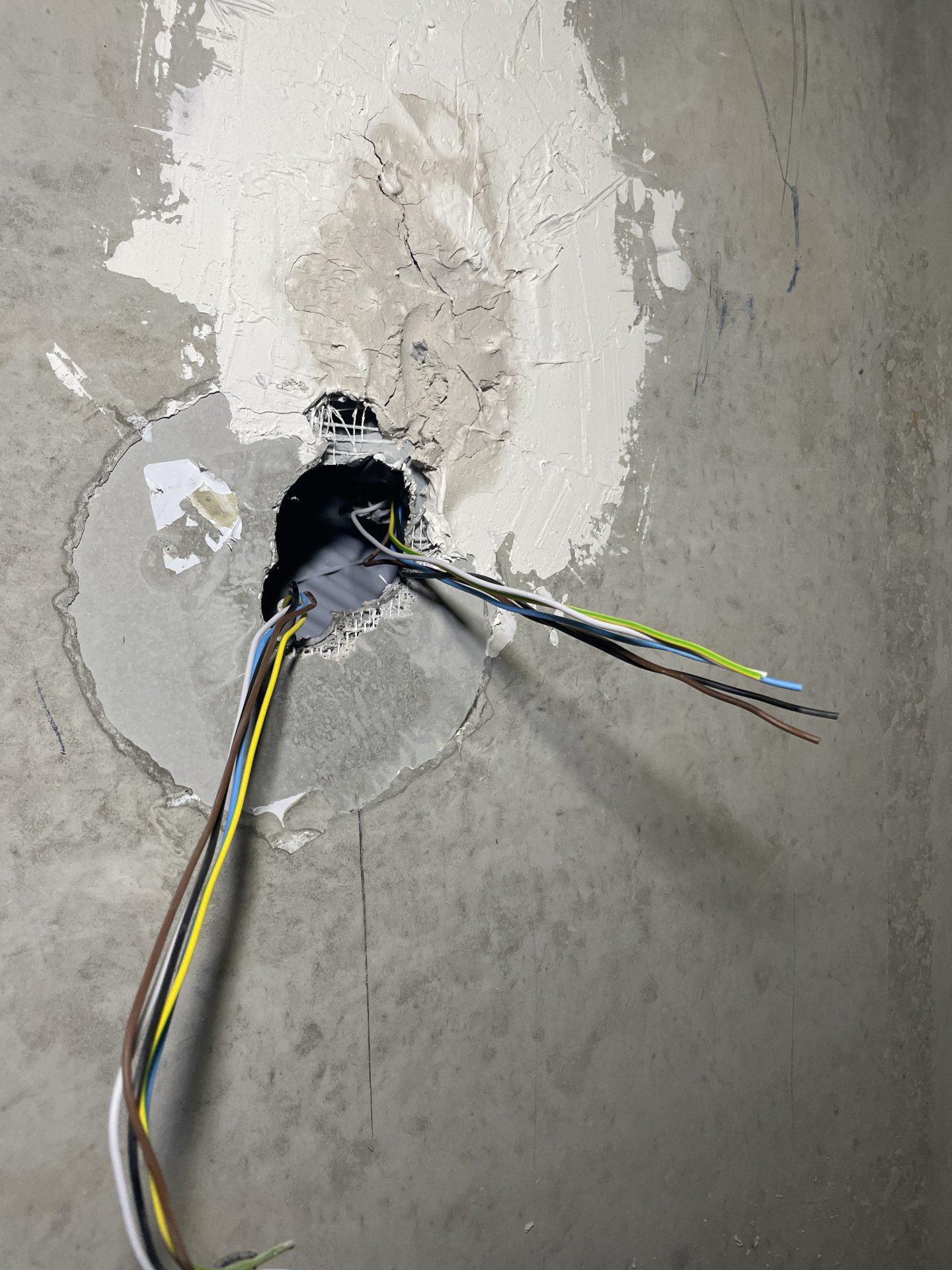

    unser Elektriker hat uns neben der Box für einen Deckenspot ein Riesen Loch gemacht.
    Kann uns jemand sagen, wie wir das wieder ordentlich zu machen können?

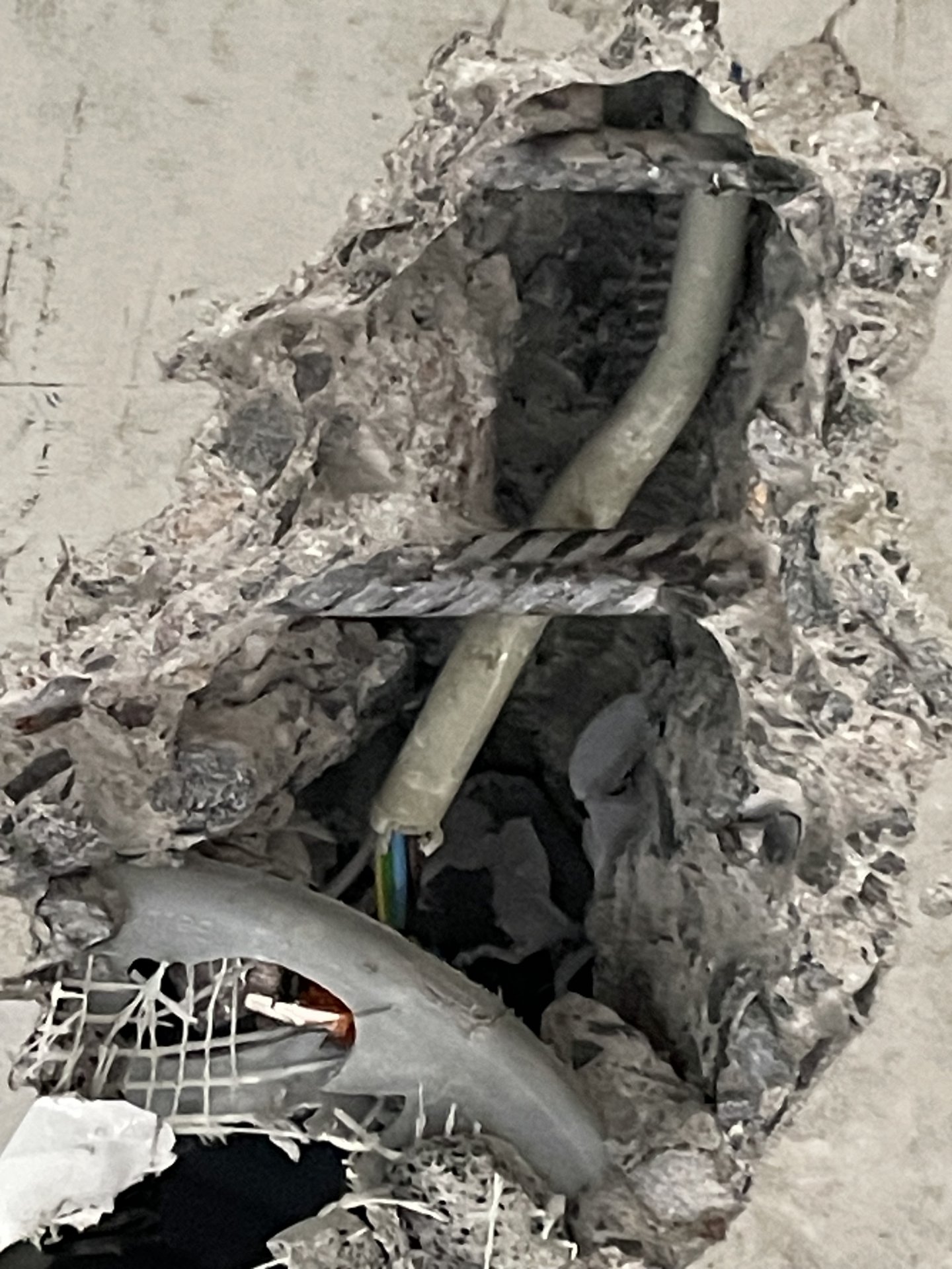

    Ist das Kabel noch stromführend???
    Dann sicher noch abdecken
    Loch gut säubern, anfeuchten und mit Zementmörtel auswerfen

    PCC-Mörtel, gibts in 5kg Säckchen

    Hallo zusammen. Nun wurde das Loch mit Bauschaum befüllt und anschließend vermutlich mit Gips überspachtelt. Davor wurde das Stromkabel mit WagoKlemmen in einer Abzweigdose verlängert.
    Das ist leider nicht wie es hier empfohlen wurde und wir es mit dem Chef besprochen hatten.
    Was denkt ihr? Kann man das so lassen?

    Maximaler Pfusch!
    Gips schützt die Bewehrung nicht, der Bauschaum verhindert einen guten Kontakt des Zementmörtels mit dem Beton und der Elektriker hat wohl noch nicht ausgelernt.

    Bei 10cm ist Reparaturmörtel über Kopf eher schwierig.
    Klar, Tunnel-, Brücken- und Tiefgaragensanierer können das evtl. aber nicht der normale Handwerker oder Laie.
    Was ist denn in dem Geschoss darüber ? ist da ein normaler Raum drüber oder ist da Dach/Abdichtung etc?
    Evtl. wäre es einfacher ein 16er Loch zu bohren, von unten einschalen und dann von oben zB mit Pagel Vergussmörtel ausgiessen.
    Das ganze Geflicke hier ist wirklich unglaublich. Wenn das Kabel zu kurz ist dann kann man es eben nicht einfach so länger machen, dann muss man eben noch eine Dose schön sauber setzen. Wagos kannst du jedenfalls nicht einbetonieren.
    Ich hab keine Ahnung was sich die da vorgestellt haben einfach so wild in die Decke reinzustemmen, auch wenn ich persönlich das Loch jetzt nicht unbedingt als "Riesig" bezeichnen würde.

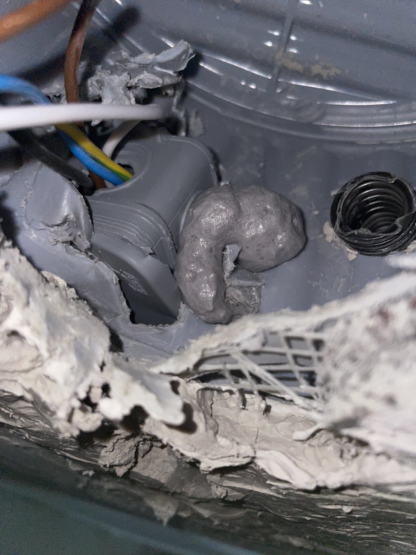

    Nur das ich das richtig verstehe, der hat da Wagoklemmen genommen und die praktisch mit Schaum umschlossen?
    Belinea69 gefällt das.
  19. Oehmi
    Oehmi
    23.02.2023
    1.324
    633
    Kalkulator
    Ich glaube er hat eine kleine Aufputzdose neben und teilweise in die eigentlich Dose gesetzt.
    In der AP Dose dann die Wagos und den Zwickel zwischen AP Dose und UP Dose, AP Dose und Beton ausgeschäumt.
    Den Rest dann mit Gips.

    Sie wollten ein 3adriges Kabel durch ein 5adriges austauschen. Dabei ist die Verbindung kurz vor der Dose gerissen. Dann wurde das Loch gemacht um es zu verlängern. Es wurde mit Wagos in einer Abzweigdose eingeschäumt und Gips oben drauf geschmiert.
    Der Elektriker hatte mir vorher zugesichert, dass es ordentlich (ohne Wagos) verlängert wird und anschließend mit Mörtel zugemacht wird.
    Ich habe alles wieder raus gemacht und gebeten lediglich das Kabel wie besprochen zu verlängern, damit ich es anschließend, nach der Anleitung hier, selbst zumachen kann.
    Jetzt wurde aber wieder mit Wagos und der kleinen kaputten AbzweigDose verlängert die schon mal drin war. Wir hatten gebeten das Kabel komplett wieder rauszuziehen und ein dünnes flexibles durchzuziehen. Das Kabel bewegt sich leider nicht mehr.
    Meine Frage wäre, ob ich die Wagos und die Abzweigdose lassen und einfach zubetonieren soll, oder das Kabel lieber anderweitig verlängert werden sollte?
