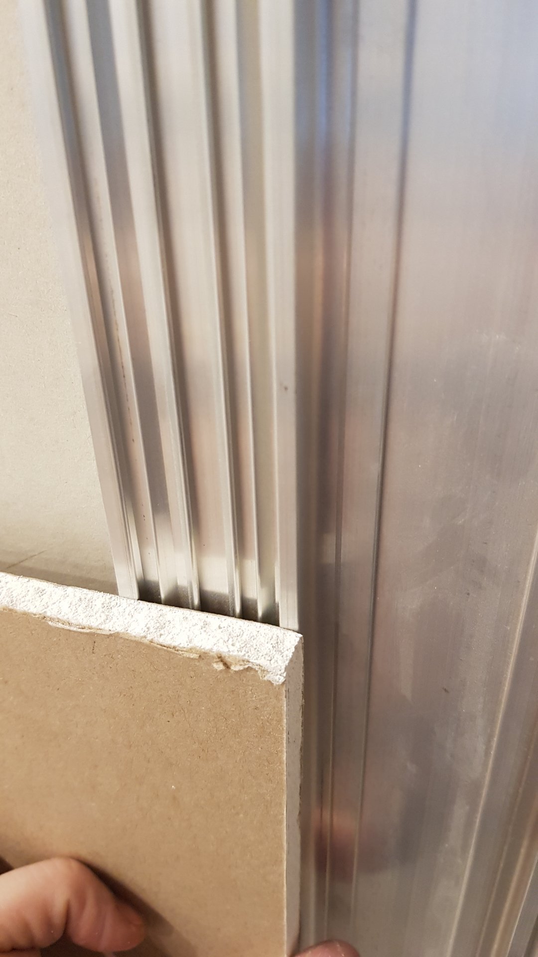

    Hallo zusammen.
    Ich habe an unserer Wand ein Knauf Pocket kit für eine Schiebetür.
    Dieses muss jetzt mit Rigips verkleidet werden.
    Da ich schon öfter mit Rigips gearbeitet habe traue ich mir das auch absolut zu.
    Jetzt aber die Frage wo ich nicht weiter weiß.

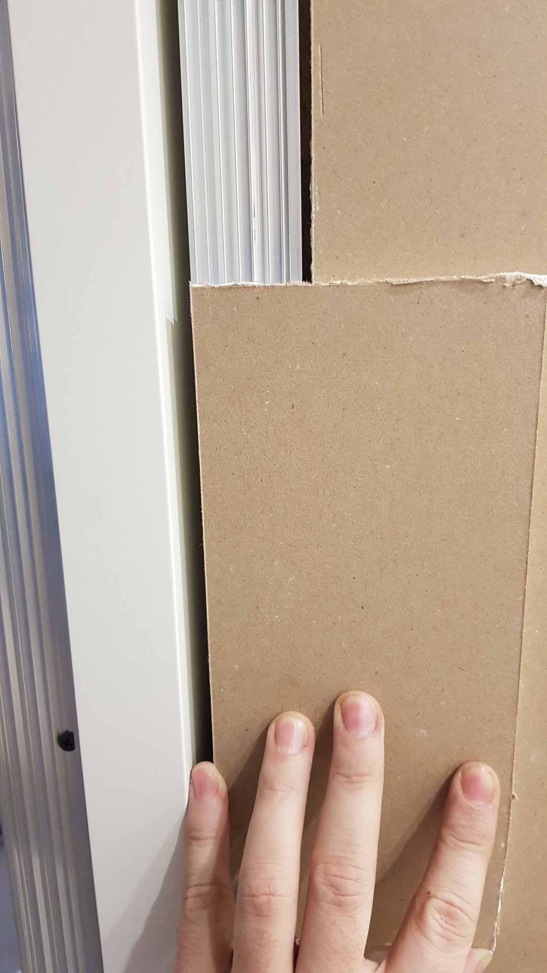

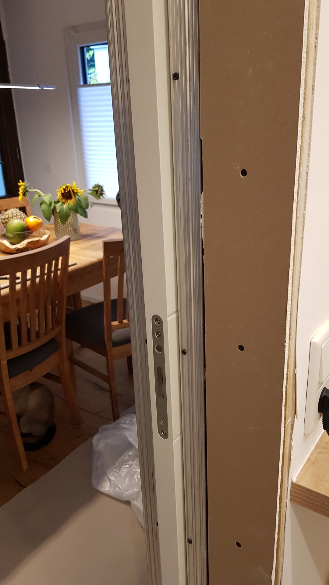

    Dort wo die Tür in der Wand verschwinden soll muss ja auch verkleidet werden. Wie mache ich dort die Übergänge zwischen dem rigips und der Tür. Nehme ich da Winkel und verputzen sie...
    Ich habe mal Fotos mit hochgeladen wie es aussieht und wo ich den Übergang meine.
    Das erste zeigt wie ich den Rigips an der Türseite montieren würde
    Das zweite die Tür allgemein
    Das dritte das Element wo die Tür reinfahrt wenn man sie schließt.
    Würde mich über Tips freuen.

    du hast leider nur die hälfte gekauft, es fehlen die GK Formteile

    Die Spachtellaibung soll man doch mit Spachtelmasse füllen. So hab ich das jedenfalls verstanden und bei YT gesehen.
    Das sah für mich plausible aus. Liegt bei mir noch im Keller und wartet auf Verarbeitung
