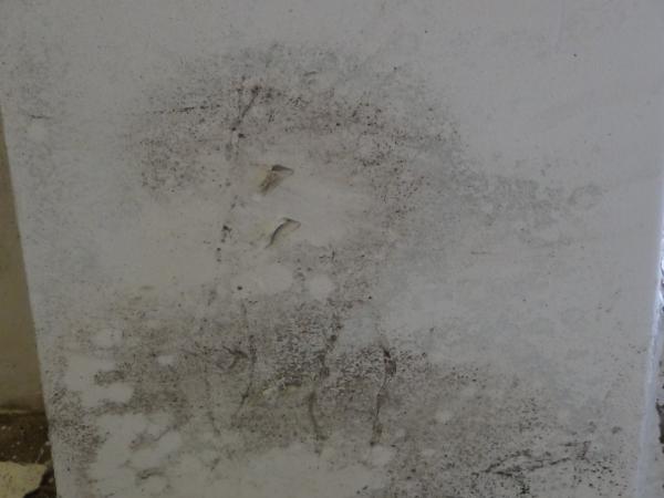

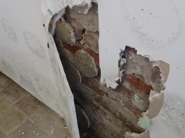

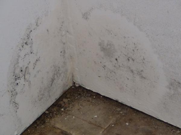

    ich brauche einen guten Rat! Ich habe die Feuchtraumplatten vor einem Jahr an die Wände geklebt. Mit Billig Aldi Innenfarbe die ganze Bude gestrichen. Und nun ist vor allem im Bodenbereich alles verschimmelt.
    Meine Idee. Unten 40cm die Platten Abnehmen. Wand Verputzen. Farbe abschleifen und mit Kalkfarbe streichen.
    Was kann ich machen das ich da ruhe habe??
    Danke schon mal!

    schlechte idee.
    bessere idee ursachenforschung und grund für die durchfeuchtung beseitigen.

    Was haben Gipskartonplatten überhaupt in einem unbeheizten Schuppen zu suchen...?
    Ich als nicht ganz kenntnisfreier Laie sage mal: Gar nichts!
    Also alles Gipshaltige rausreißen und das Mauerwerk des Schuppen vernüntig (z.B. mit Kalkzementputz) verputzen.
    Evtl. geht auch eine hinterlüftete Holzverkleidung.

    Die Ursache ist aufsteigende Feuchtigkeit. Das soll so billig wie möglich fertig gemacht werden. Also drumzubuddeln und Drenage legen geht nicht. Ist alles verbaut. Vorher war statt Rigibs ne Holzverkleidung. Da gab es keine Probleme. Mit dem Rigips war unwissenheit von mir. Was kann ich retten?

    Das Mauerwerk. Immerhin.
    Dazu - wie ich schon sagte - die Gipskartonplatten wieder KOMPLETT entfernen.
    Weiter oben brauchen sie nur etwas länger, um gammelig zu werden. Aber auf Dauer schaffen sie das sogar ganz ohne aufsteigende Feuchtigkeit - nur mit Betauung.

    Um auf das Mauerwerk mit Feuchte-Problemen zurück zu kommen. Wenn die aufsteigende Feuchte die Ursache ist und nciht behoben werden kann oder soll, empfielt sich hier einen sogenanten SANIERPUTZ zu verwenden. Dieser wird zwar auch feucht, kann aber auf Grund seines Aufbaus mehr Feuchte sowie Salze aufnehmen, bevor er von der Wand fällt. Dies stellt keine dauerhafte, wenn aber auch längerfristige Lösung dar. Gips muss aber rückstandsfrei entfernt werden, da er auch sein Volumen beim beschriebenen Prozess ändert und es zur Ablösung des Sanierputzes kommen kann.
    Als Anstrich würde ich je nach Nutzungsgard, offenporigen Silikatanstrich oder gar Weisskalk nehmen.
