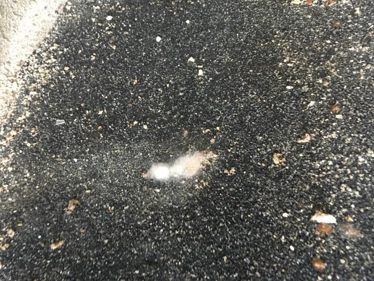

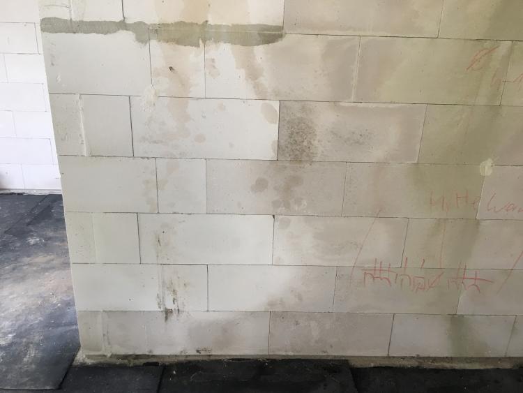

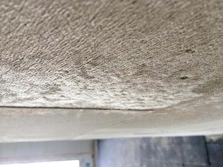

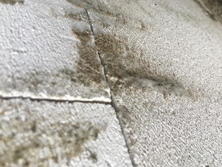

    Hallo liebe Forengemeinde,
    ich baue in Hamburg eine DHH.
    Bereits im März/April wurde das Hintermauerwerk im EG und OG gemauert. Lange Zeit passierte eher wenig. Noch bevor das Dach gedeckt wurde, wurden im EG die Fenster eingebaut. Da das Dach noch nicht gedeckt war, hat es lange Zeit über das Treppenhaus ins EG geregnet.
    Bereits zu diesem Zeitpunkt sah ich persönlich eine Schimmelgefahr, da das EG praktisch nur über die Treppenöffnung gelüftet wurde.
    Bei der heutigen Begehung mit dem Elektriker sind mir an einer Innenwand (Porenbeton) im EG nun merkwürdige Stellen aufgefallen (siehe Bilder). Ich dachte zuerst an Schimmel. Mein Elektriker sprach davon, dass es evtl. auch Salpeter bzw. Ausblühungen sein könnten. Ich bin jetzt stark verunsichert und habe meinen Bauträger informiert. Hier warte ich jedoch noch auf eine Rückmeldung.
    Ich würde gerne eure Einschätzung aus der Ferne erfahren. Sieht es für euch eher wie Schimmel oder wie Ausblühungen aus?
    Vielen Dank für eure Unterstützung.
    Todde

    Welcher Idiot baut denn Fenster ein bevor der Bau oben zu ist??
    Bauträger wohl kaum...
    Bilder sind schlecht, sieht aber nach Schimmel aus...aber das ist per se erstmal nicht schlimm.
    Trocknen und gut ist.

    Schimmelsporen hast Du überall - trocknen lassen, evtl. mit Chlorreiniger abwischen und gut ist.
    Ich bezweifel weiterhin, dass Du nen Bauträger hast - wohl eher GU/GÜ. Sag ihm, er soll es entfernen.

    Ich habe den Eindruck, daß die Sperrbahn unter der ersten Steinreihe, nicht breit genug gewählt wurde, um an die dort ausgelegte Bitumenbahn angeschweißt zu werden.
    Da sollte man noch schnell aussagekräftige Fotos machen, wenn der Keller oder was es ist, später feucht wird. Außerdem sollte man den Bauträger nachweisbar schriftlich auf diesen Mangel aufmerksam machen.
    Es ist auch nicht verboten, über der ersten Steinreihe nochmal ein Dachpappe 500 einzulegen.
