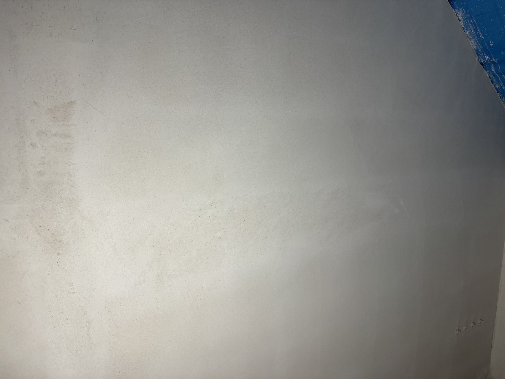

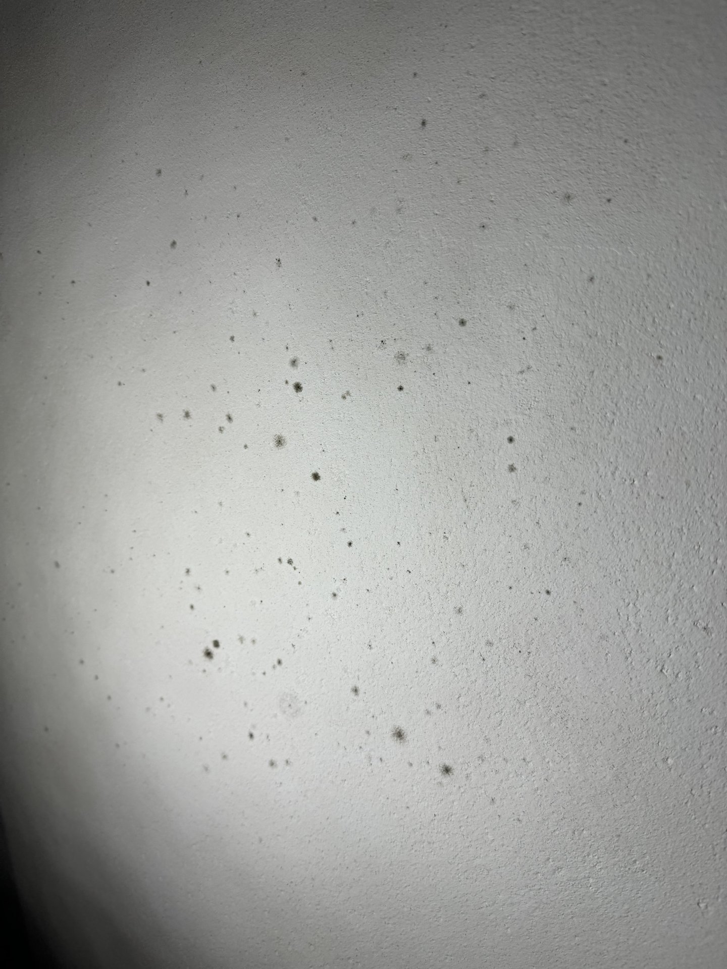

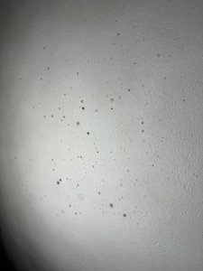

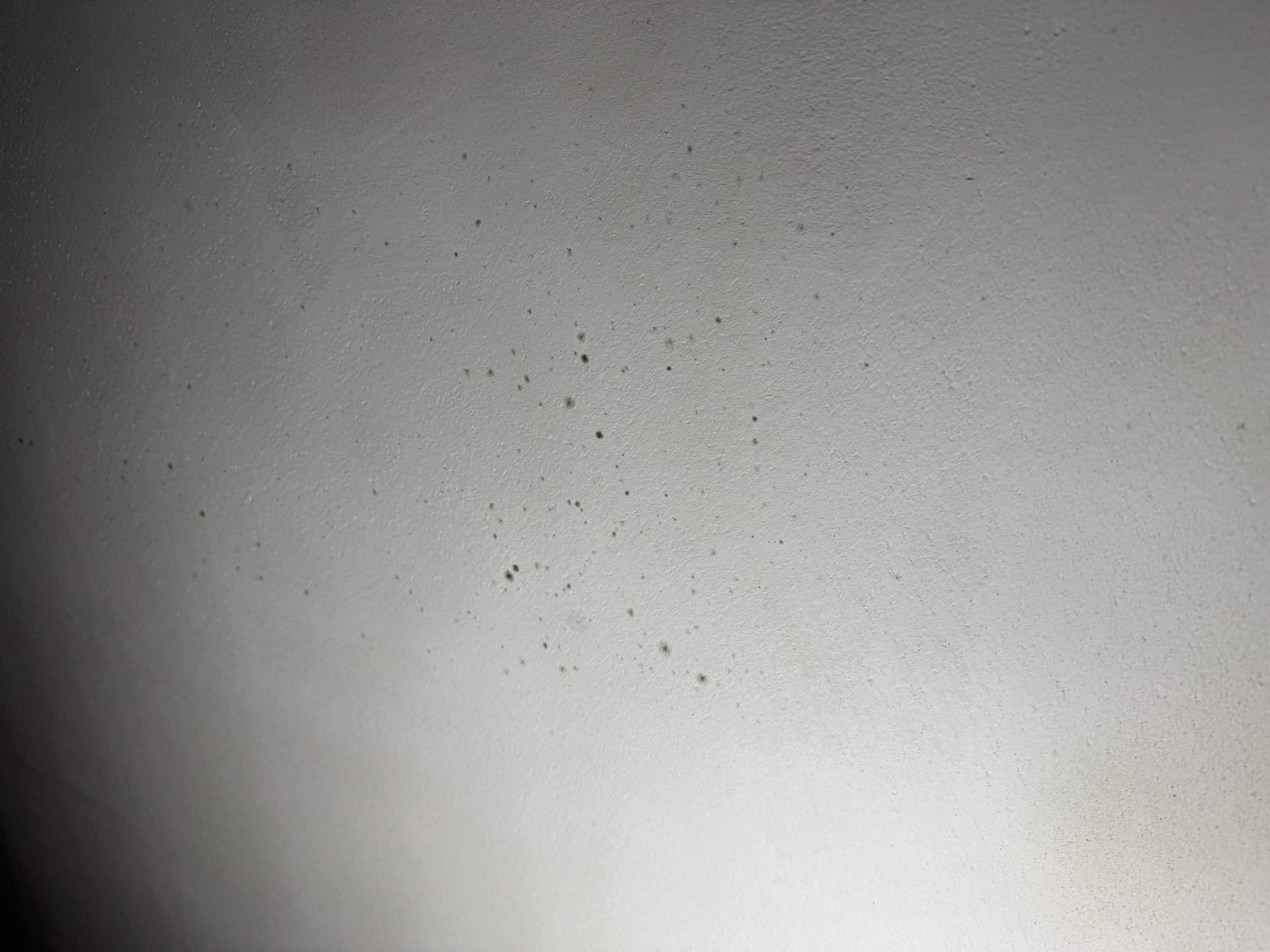

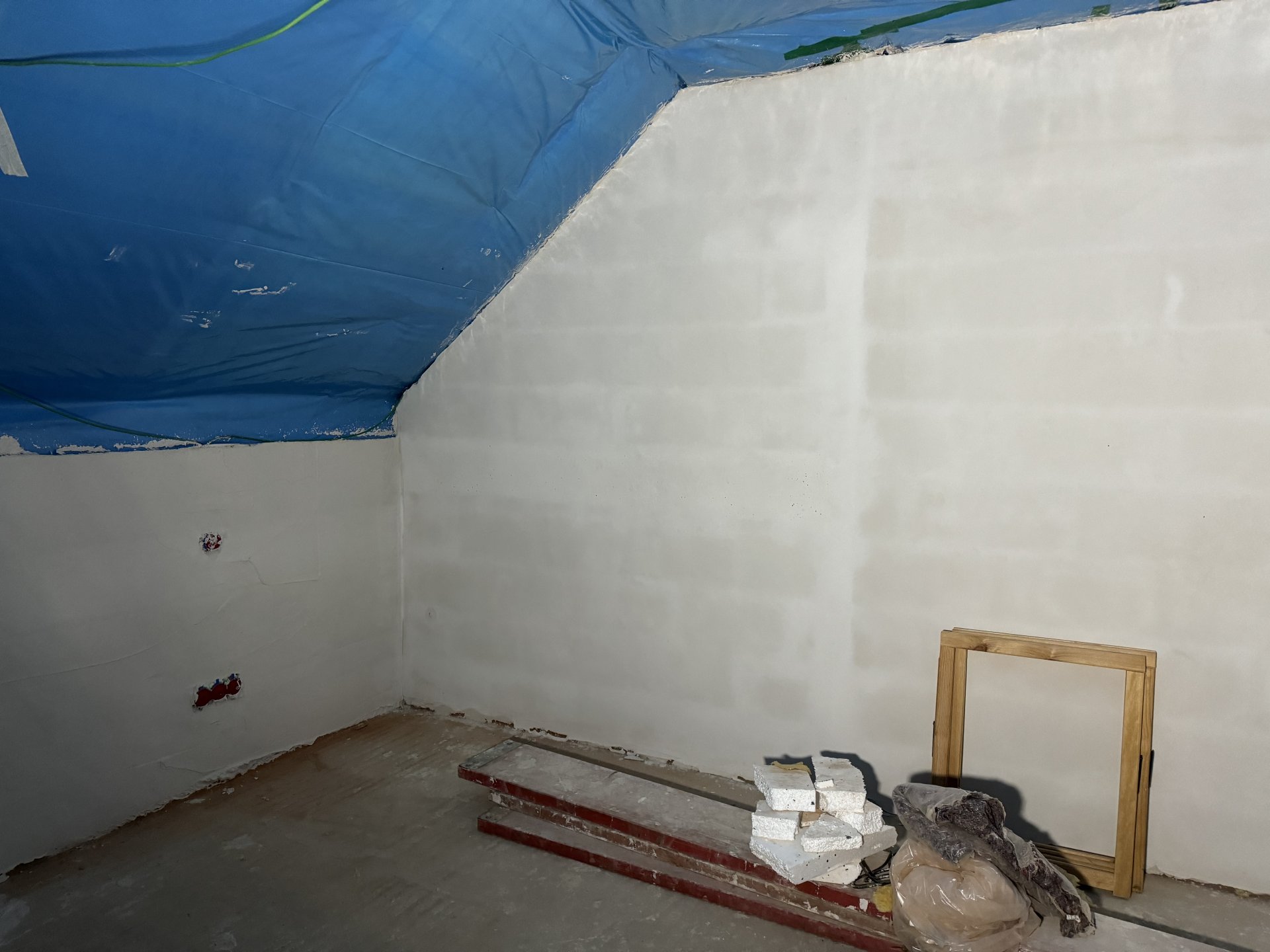

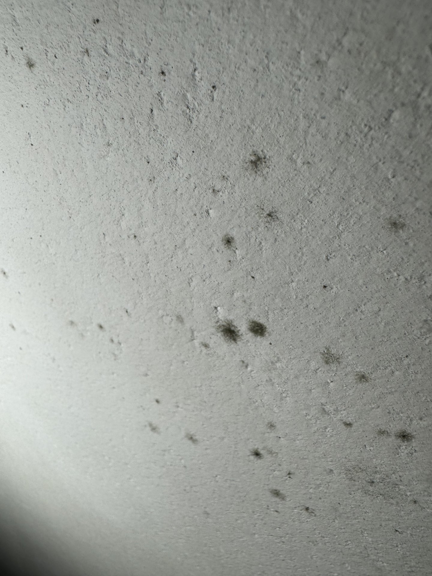

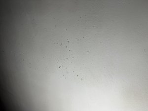

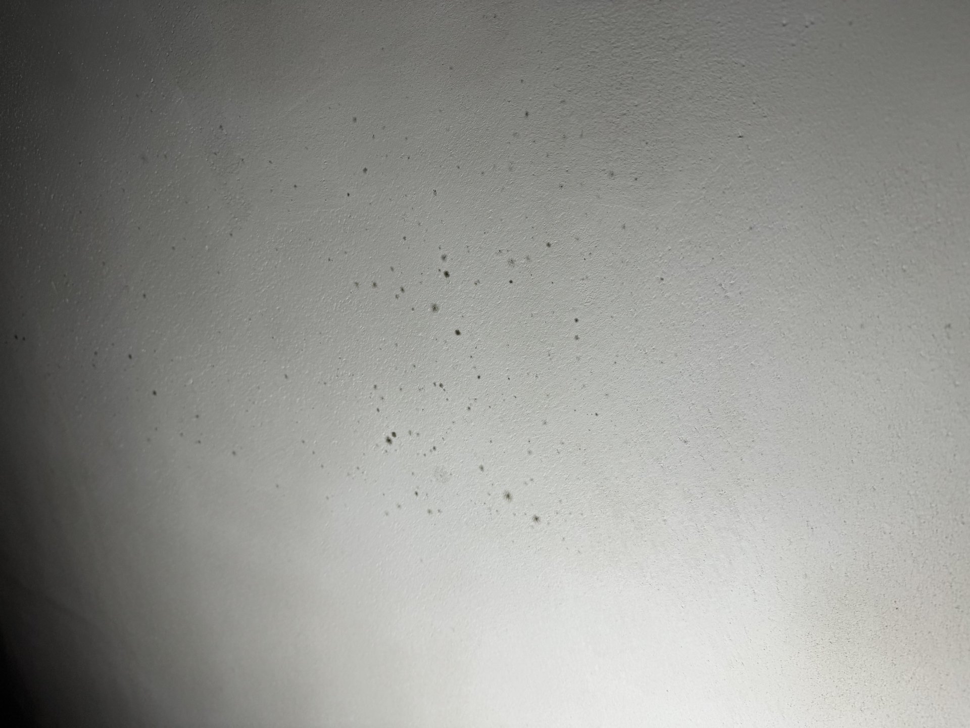

    heute sind mir schwarze Flecken einseitig an der Wand zwischen zwei Zimmern aufgefallen.
    Die Wand wurde überwiegend aus Porotonziegel gemauert, dann wurde auf beiden Seiten jeweils Gipsputz aufgetragen. Warum sage ich überwiegend? Weil dort auf 1,40 etwa der Ringanker mit Schalung hineinrangt und daneben noch eine Eisenstütze in der Wand steckt, welche das Gewicht des Dachstuhls mit trägt.
    Der Schimmel ist also nun direkt entlang des Ringankers (Schalung+Beton) zu sehen und das in dem Zimmer, welches selbst noch kein Fenster hat. Dort fehlen leider noch die Dachfflächenfenster.
    Ansonsten möchte ich aber sagen, dass der Bau bzw. der Putz sonst recht trocken ist und von mir dauernd belüftet wird.
    Wie kritisch ist dieser anscheinend schwarze Schimmel zu bewerten? Was ist zu tun?
    Fotos davon:

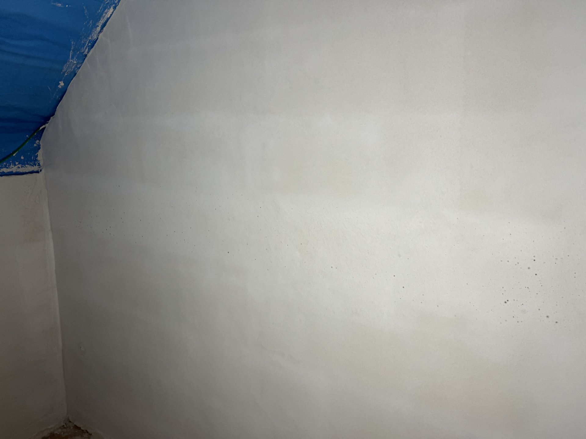

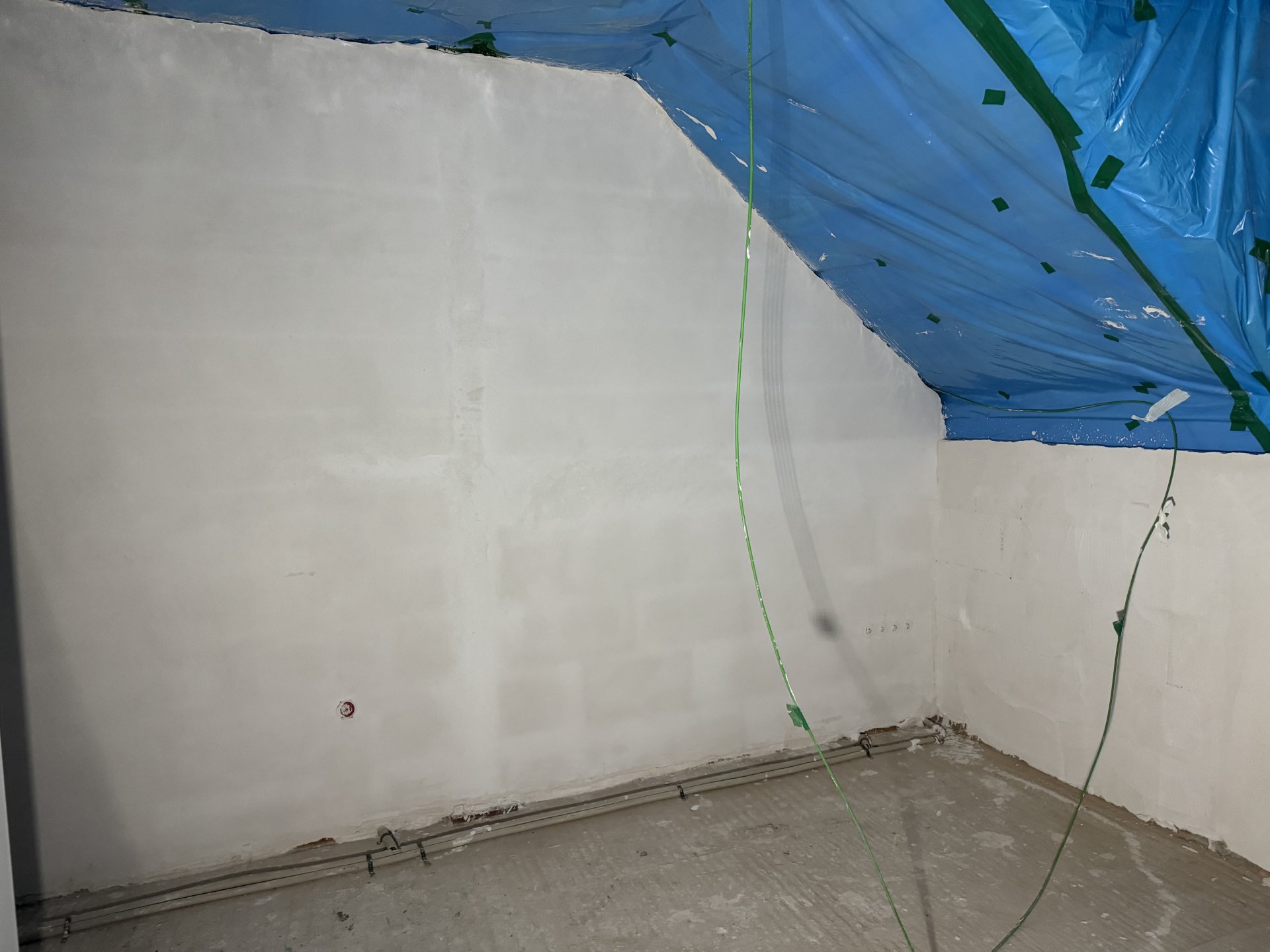

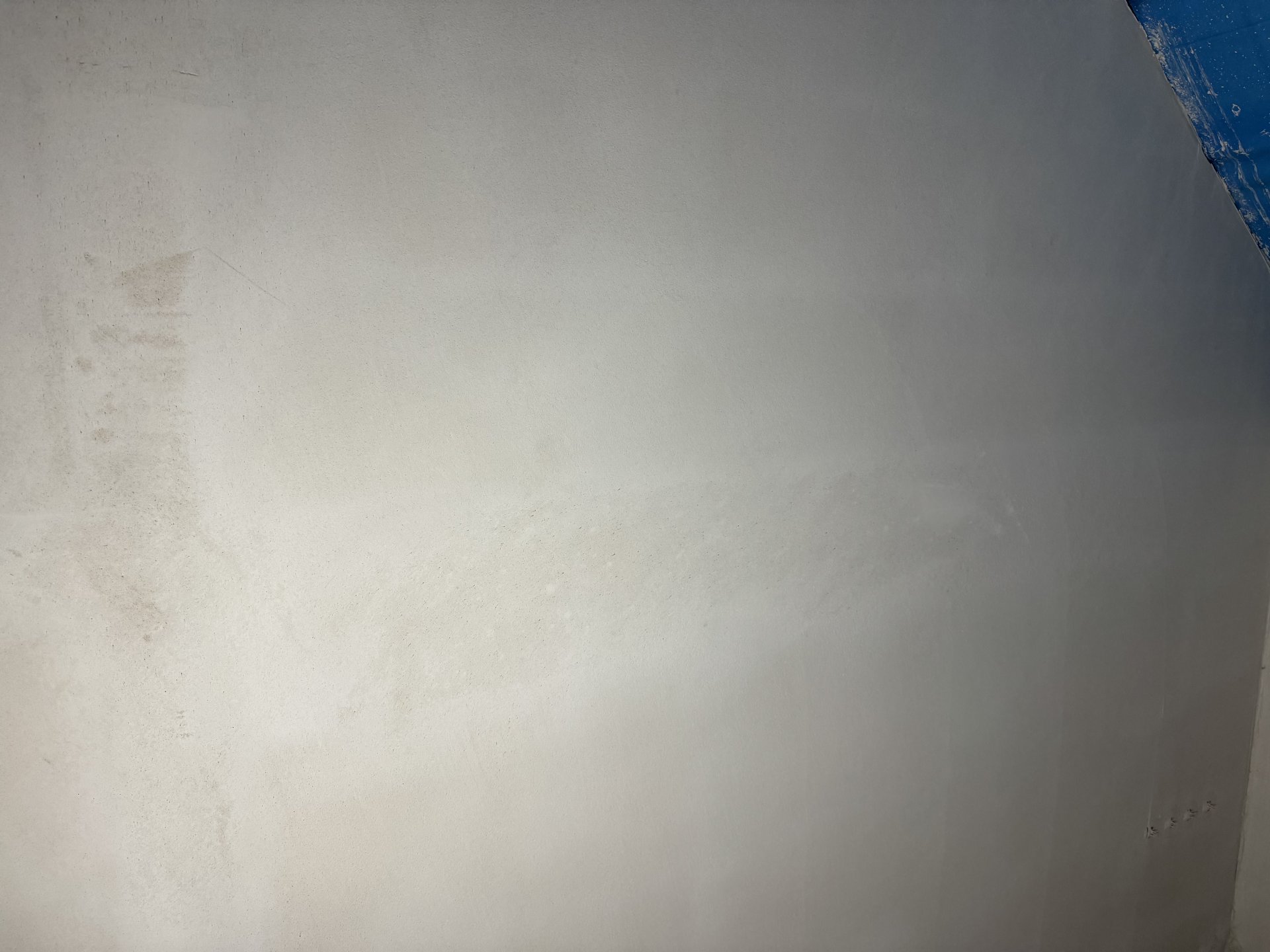

    Die selbe Wand nun der Vollständigkeithalber noch einmal von der anderen Seite aus:

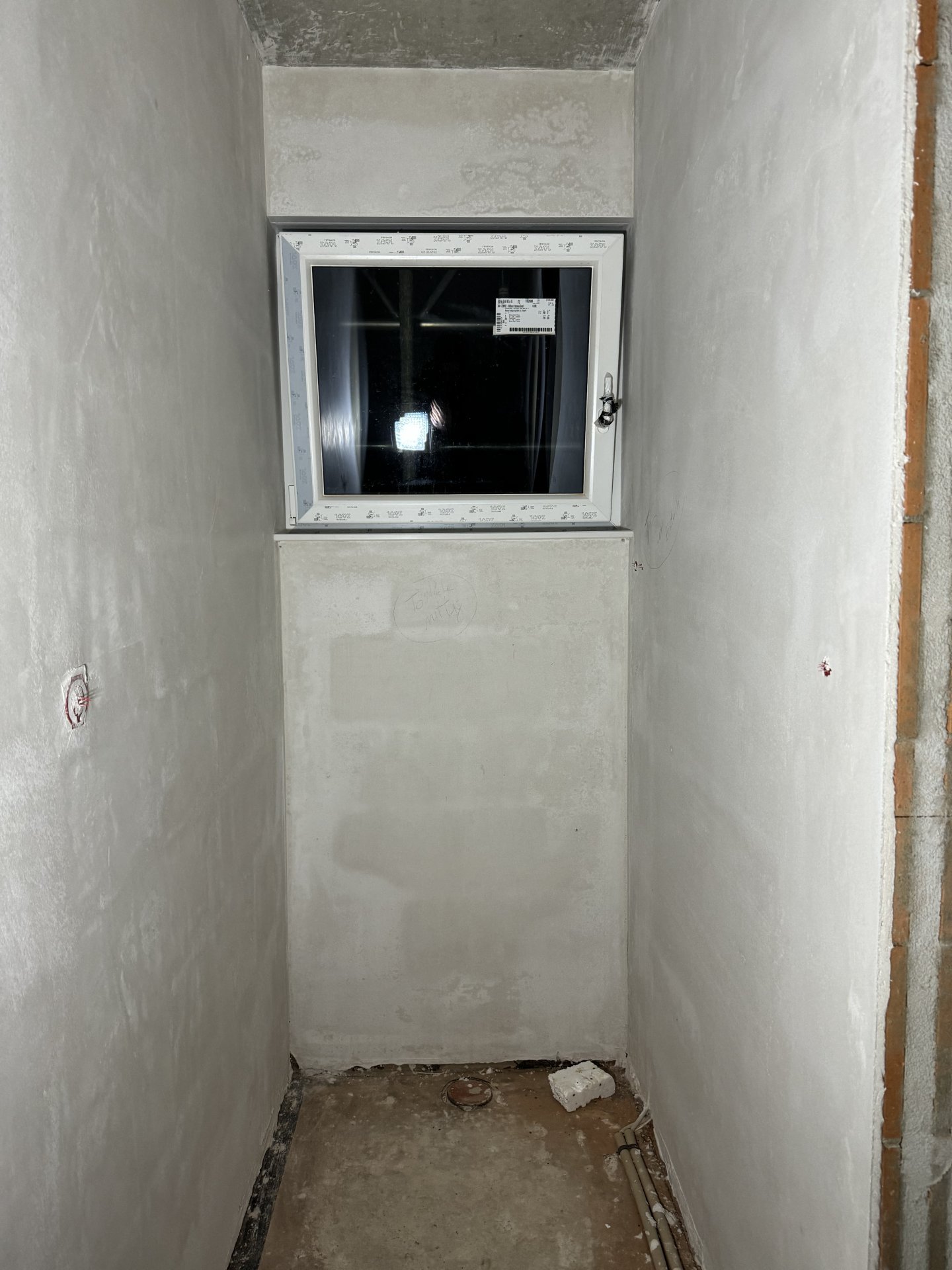

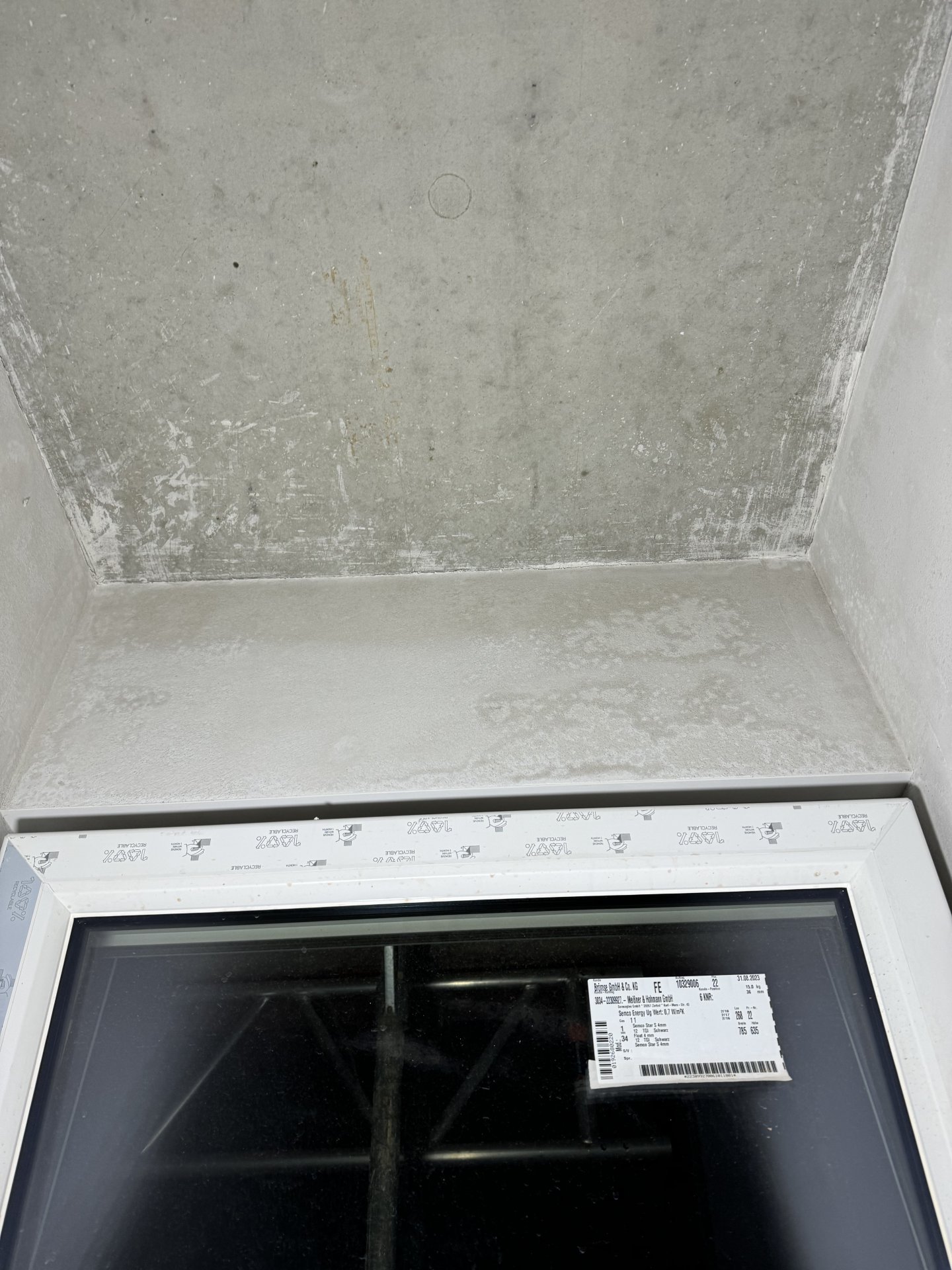

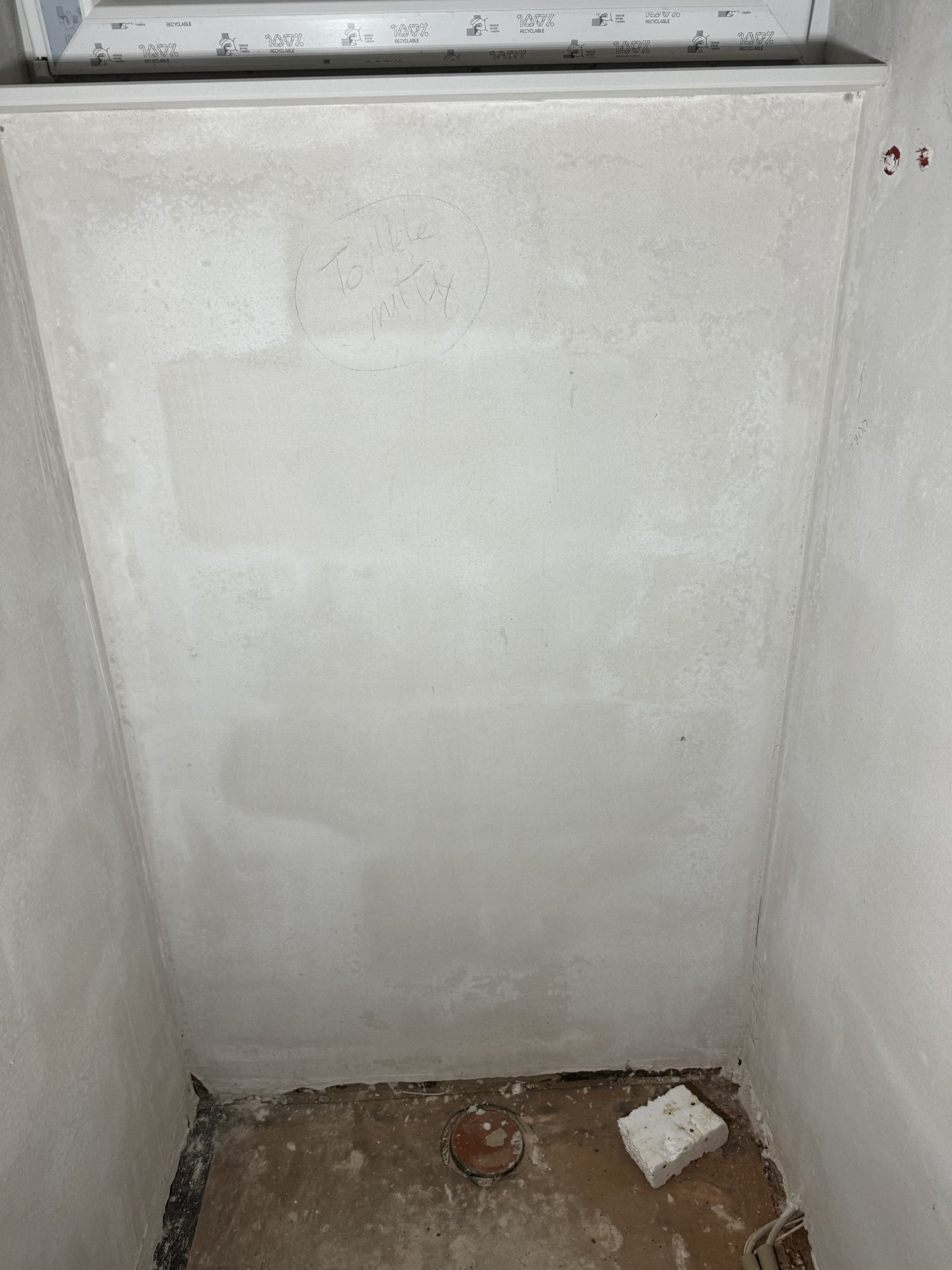

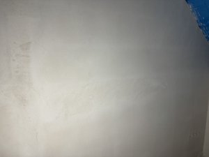

    Nun habe ich noch eine fragliche Stelle im EG Bad gefunden. In den Bädern wurde ein Zementputz bzw. ein Putz mit erhöhtem Zementgehalt verwendet. Die Fenster sind auf Dauerkipp, nur zur Info.
    Wie ist diese Ausblühung zu bewerten?

    Du solltest mal mehr Infos rausrücken, wie hoch ist die Raumtemperatur, die Luftfeuchtigkeit und die Außentemperatur bei euch gerade? Wird die Bude beheizt? Wie?
  5. Cyprus
    Cyprus
    18.10.2023
    26
    Die rücke ich doch gerne raus, besonders wenn ich vom erfahrenen Bauexperten danach gefragt werde.
    Leider kann ich nur die Außentemperatur von -5 Grad Celsius nennen und dass die Bude nicht beheizt wird.

    Kleine Schimmelpunkte sind nicht sonderlich dramatisch-
    die Wärmebrücken sollten natürlich beseitigt werden, sofern momentan nicht primär Baufeuchtigkeit die Ursache ist
  7. BaUT
    9.341
    5.870
    Schimmelspray,
    Flächen abbürsten,
    weiterbauen

    Aber doch erst, wenn die Temperaturen wieder positiv sind.
    Das Schimmelspray wird bei -5°C auch nur zu Eis.
