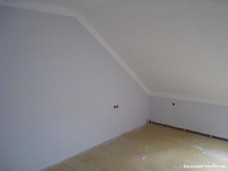

    ja da hast du schon recht. es is nur ne styroporschicht drauf. dahinter etwas glasswolle. aber das dach wurde von aussen neu gedämmt. ich denke das sollte so erstmal reichen?
  4. reder
    reder
    04.08.2009
    13
    Kaufmann
    Kronach

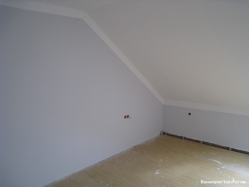

    so die decke im erdgeschoss ist ganz gut geworden. nach auftragen des tapetengrundes wollten wir gar nicht mehr tapezieren. :bounce:

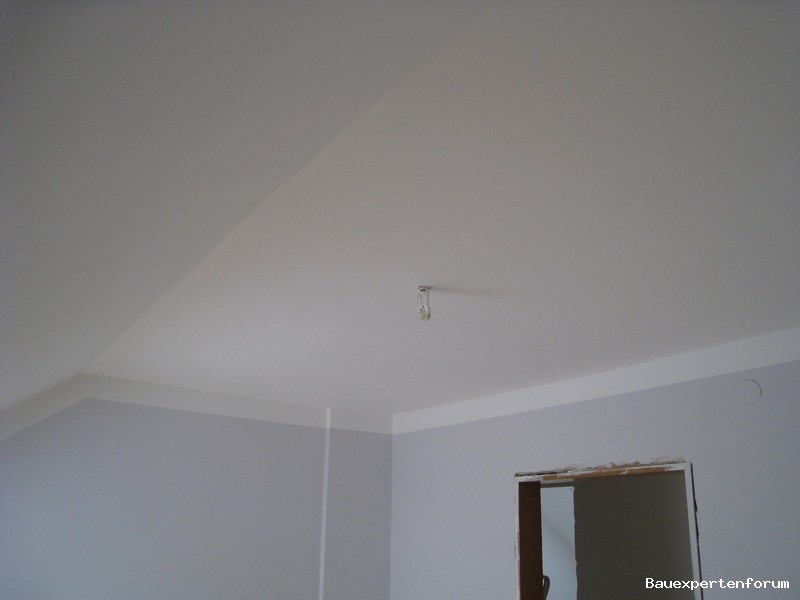

    jetzt bin ich wieder oben bei der dachschräge. wie bekommt man eine durchgängig gleiche kante vom übergang decke in schräge hin? abziehen mit breiten flächenspachtel?
    was mache ich mit den kleinen 2-3cm löchern wo der GP am rand abgebrochen ist. streifen und uniflott?

    mit einen Profil am einfachsten, z.B. Magic Corner .
    etwas schräg anschneiden , feucht machen, Spachtel eindrücken, ggf in zwei Arbeitsgängen, wenn der Spachtel ausbaucht, kurz vor dem erhärten abziehen.

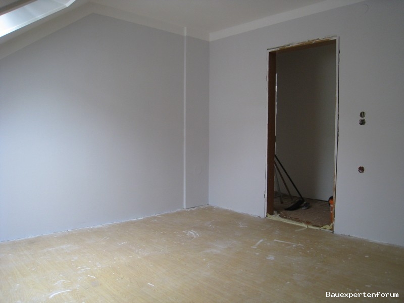

    so leute ich hab nen bekannten da der mir die gerissene heraklitplatte armiert hat. die schräge und die wände wollen wir nun mit einen dünnen reibeputz abschließen.
    welche produkte könnt ihr empfehlen?
    wir möchten einen feinen putz mit nur leichter positivstruktur und keine rillen.
    so wie hier der obere maximal (wieviel mm sind das?)
    Ceresit Reibeputz Kunstharzlatexputz - fein 2 mm??? aus eimer
    sind ca. 50qm in flur und küche. mit welcher farbe (gutes P/L) sollte man dann darauf streichen (vorher wieder grundieren?)
    danke fur eure hilfe!

    so das zimmer ist fertig. wir haben nachdem verspachteln uns dafür entschieden keinen putz zu machen. da wird nicht vollflächig gespachtelt haben sind wir dem tipp mit putzgrund gefolgt um eine ganz leichte struktur zu bekommen. ich denke es kann sich sehen lassen dafür dass allse krumm war.
    danke!
