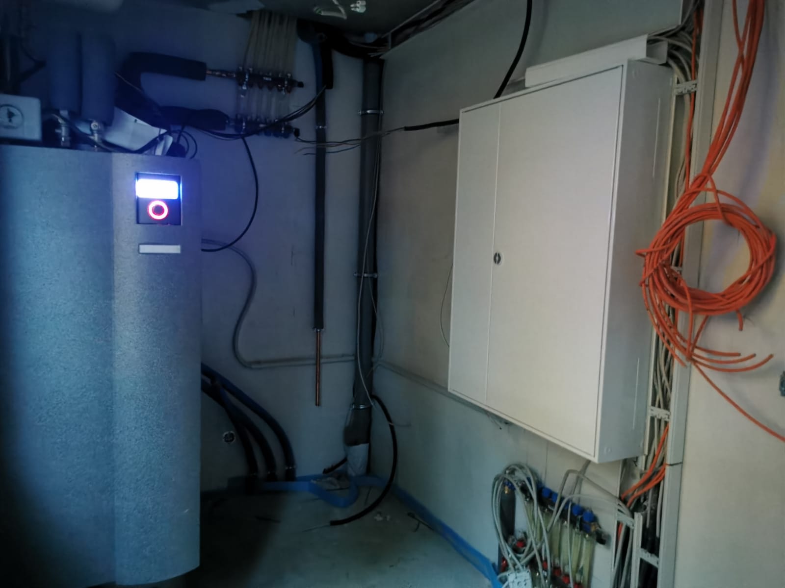

    Der Stromkasten wurde hwr an der wandbefestigt. Jetzt meint der Elektriker der ist falsch weil hinter dieser Wand die Dusche ist.
    Er müsste aufgebockt werden, Steinmauer ist 11 cm dick.
    Hat er recht, weil unser bauleiter was anderes behauptet. Und jetzt streiten die rum und wir kommen nicht weiter

    Geht es bei dem "Stromkasten" um einen Verteilerschrank oder den Hausanschlusskasten und gehen aus der Rückseite Kabel und Leitungen in die Wand, also Unterputz?

    Der Kasten ist aufputz gemacht wurden. Hinter dieser Wand ist die Dusche bzw keine Wasser Leitung aber die duschkabine Fliesen.
    Jetzt nachdem wir nur diskutiert haben, wurde als Lösung vorgeschlagen den stromkasten aufzubocken
    Ich finde nix im Internet darüber ob es erlaubt ist oder nicht und wie die Regeln sind

    Ich finde in der VDE 0100-200 gerade nur ein Verbot für „feuchte und nasse Räume“ und wenn ein solcher gegenüber der Wand liegt eine geforderte „Restwanddicke“ von 6cm, aber auch nur für den Fall, dass man da irgendwas in die Wand selbst einbaut. Die Aufputz-Montage dürfte von der VDE her von vorne herein unkritisch sein. In der DIN 18015 steht es fast gleich.
    Jetzt sehe ich aber nicht ob das nur ein Verteiler ist, oder ob da auch der Zähler drin ist. Sobald da irgendwas vom Netzbetreiber drin ist gelten noch die „Technischen Anschlußbedingunen“ (TAB) des Netzbetreibers, da könnte man evtl. auch noch fündig werden.
    Btw, der Elektriker hat nicht zufällig gesagt wie er zu seiner Ansicht kommt? Es ist so ähnlich wie mit der Polizei, wenn die meinen man dürfe irgendwas nicht, dann müssen die einem ein Gesetz dazu nennen können, sonst können die andampfen und wen anderes belästigen. Bei Handwerkern ist es ähnlich, auch die sollten sowas wie eine Norm o.ä. zitieren können, weil einfach nur „meinen“ halt doch ein bisschen arg wenig ist.

    Ich kenne auch nur die Mindestwanddicke von 60 mm zwischen Dusche und Niederspannungsanlagen (Kabel,Leitungen etc.)
    Wenn da also keine elektrischen UP-Leitungen in der Wand liegen, und danach sieht das Foto nicht aus, hat der Eli unrecht. Auch ein Zählerplatz wäre hier unkritisch.

    Wenn ich mir den Anhang von #4 anschaue ist da noch weiterer Klärungsbedarf ..
    Und warum man den Zählerschrank auf Abstand montieren soll ?
    Damit er noch mehr in den Vordergrund geschoben wird ?
    Es gibt ja so moderne Kästen aus Blech ..
    HKV steht da in den Plänen

    Ja er hat diesen dort angebaut, weil unser bauleiter drauf bestanden hat. Beim anbringen des stromverteilerkasten hat er sogar durch die Wand gebohrt in die Dusche.
    Seitdem der da hängt streitet sich unser bauleiter und der Elektriker deswegen.
    Und ja dort wurde gestern der Stromzähler eingebaut.
    Der Elektriker wollte gestern den Stromzähler nicht einbauen. Nur mit der Aussage Wand sei nicht dick genug dahinter ist die Dusche sei nicht zu lässig.
    Und wir als Bauherren haben keine Ahnung davon. Ich dachte dann soll er den Kasten verschieben oder so wie der Elektriker vorgeschlagen hat die Wand aufzubocken.

    Lucky , das ist eine 11,5 cm dicke Wand .
    Mit Innenputz und Fliesen wahrscheinlich so ungefähr 14 cm .
    Die Leitungen liegen Aufputz im Kabelkanal .
    6cm Wandstärke sollten es mindestens sein .
    Der Zählerschrank ist schutzisoliert .
    Alles im grünen Bereich !
