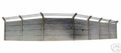

    super forum, bin schon seit tagen am lesen bei euch und habe nun auch meine erste frage mit der bitte um hilfe.
    seit tagen versuche ich matrial für eine stützwand zu bekommen. leider kennen alle kontaktierten baustoffhändler/betonwerke solche betonelemente nicht und ich bin langsam am verzweifeln.
    mein grundstück ist zwei meter aufgeschüttet und endet hinten mit einem abhang zum feld. der abhang soll nun begradigt werden und somit benötige ich eine massive stützwand. gedacht ist eine betonwand aus solchen elementen:
    (ohne verlängerung oben und natodraht)

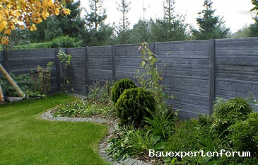

    gefunden habe ich leider nur solche betonzäune, die sind aber nur 3,5 cm dick und somit als stützwand zu schwach.
    kennt einer von euch einen hersteller solcher elemente?

    stahlstützen gibt´s beim schlosser, betonbohlen gibt´s im fertigteilwerk, statik gibt´s beim tragwerksplaner.
    wo ist das problem?
