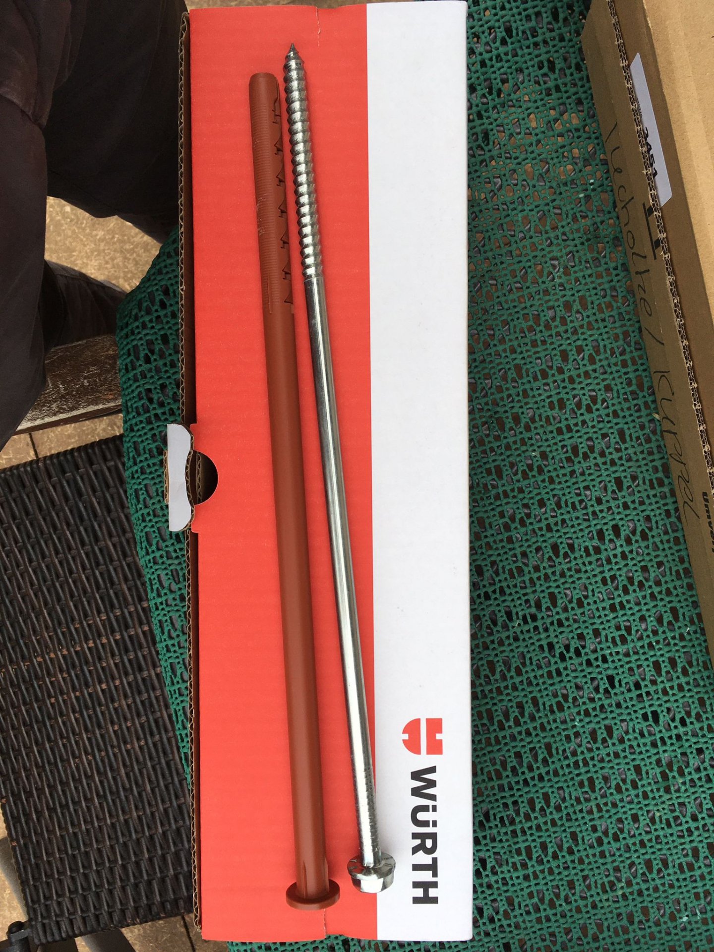

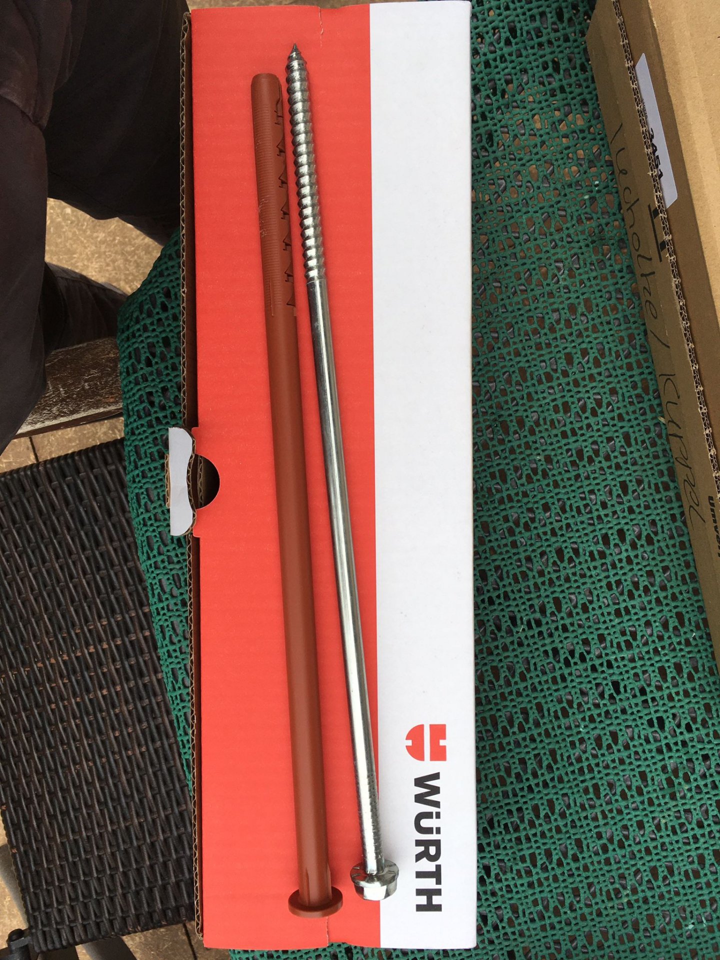

    Hallo Leute. Da bin ich wieder. Die Überdachung kommt am 07.04 und ich habe mich immernoch nicht zwecks Befestigung entschieden. Die Tage installierte ein Fensterbauer in der Gegend eine Alu-Überdachung mit Glaseindeckung an einer Klinkerfassade mit dahinterliegender Dämmung. Bei dieser Gelegenheit schaute ich mir an, wie er das ganze befestigte.
    Er nutzte diese Schrauben: LINK
    Durch den langen Dübel mit Kragen, ist die gesamte Konstruktion entkoppelt.
    Ich fragte ihn warum er keine Kontermutter nutze. Er sagte, dass es nicht notwendig sei. Er schraube zwar alles fest ohne jedoch die Schrauben anzuknallen. Laut ihm würde die Klinkerfassade den vergleichsweise geringen Anpressdruck mühelos aushalten.

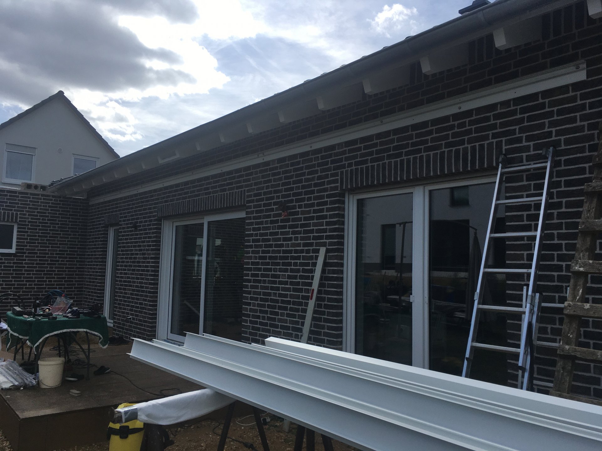

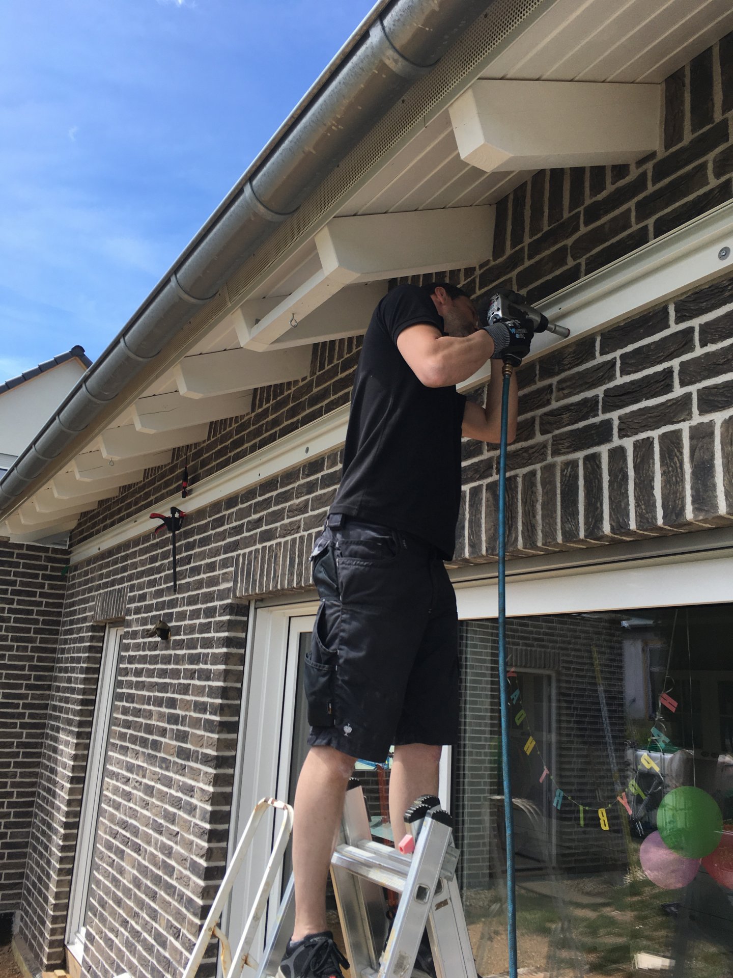

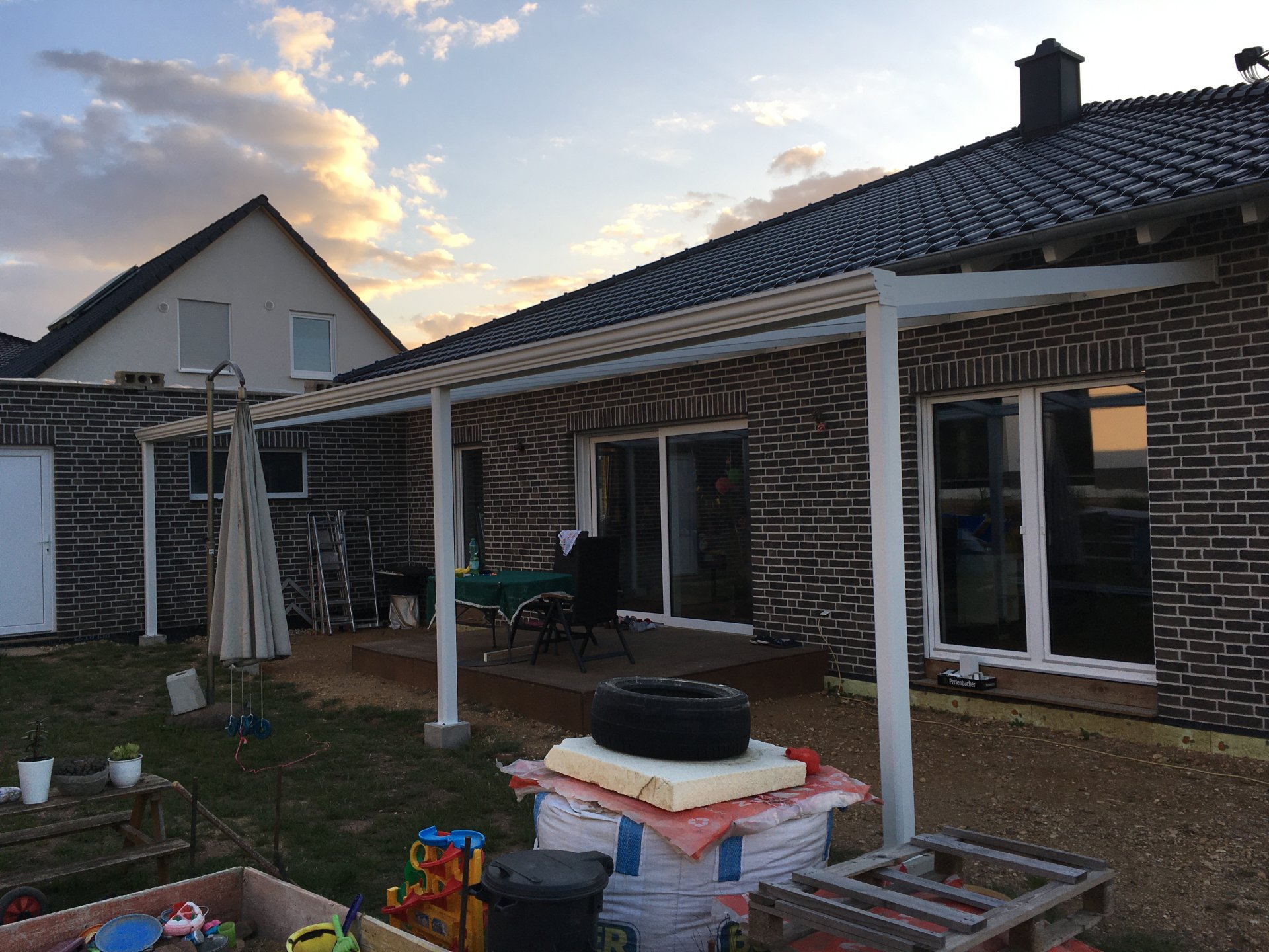

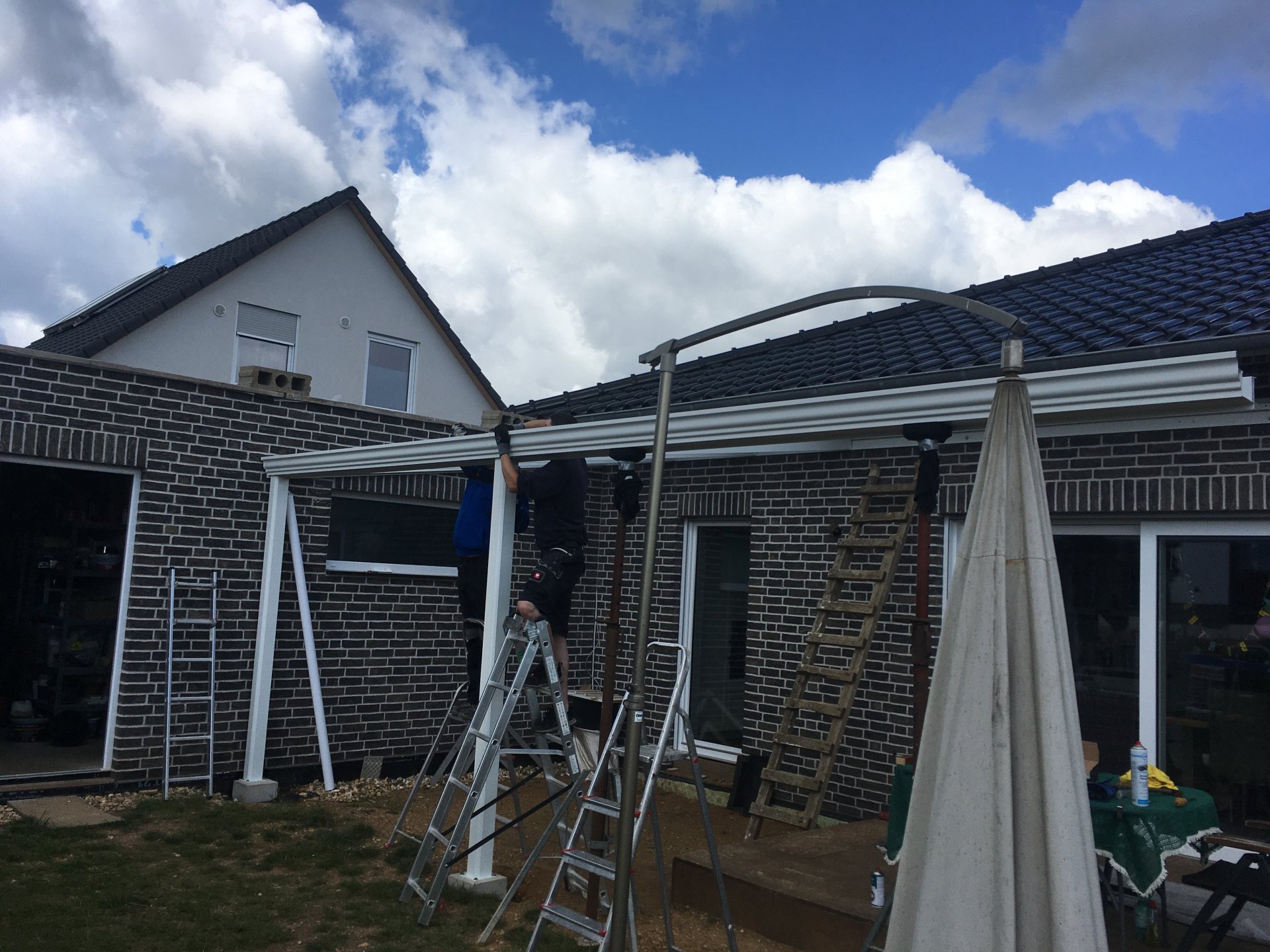

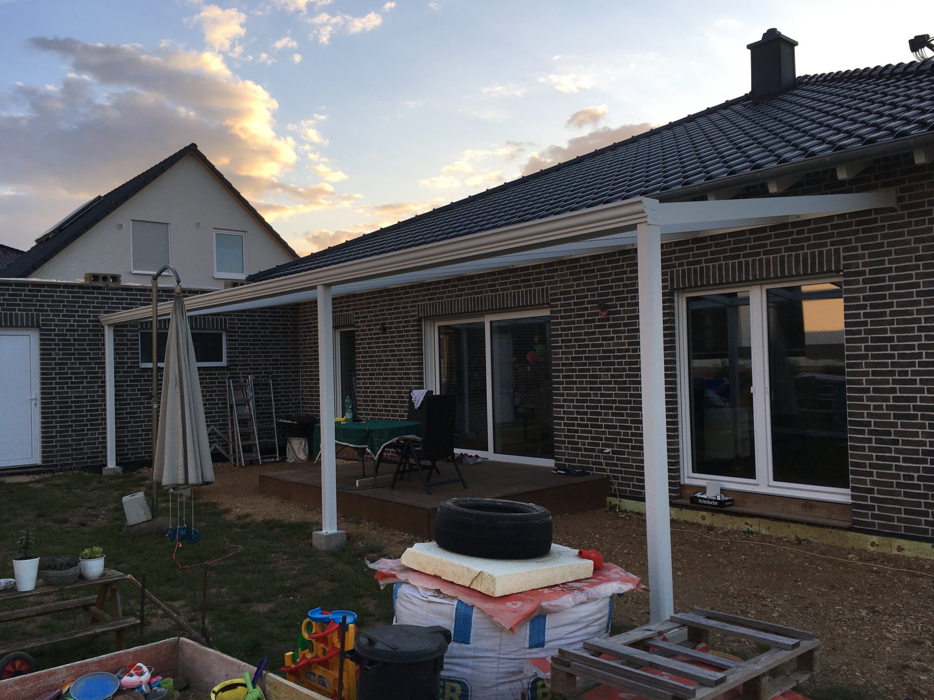

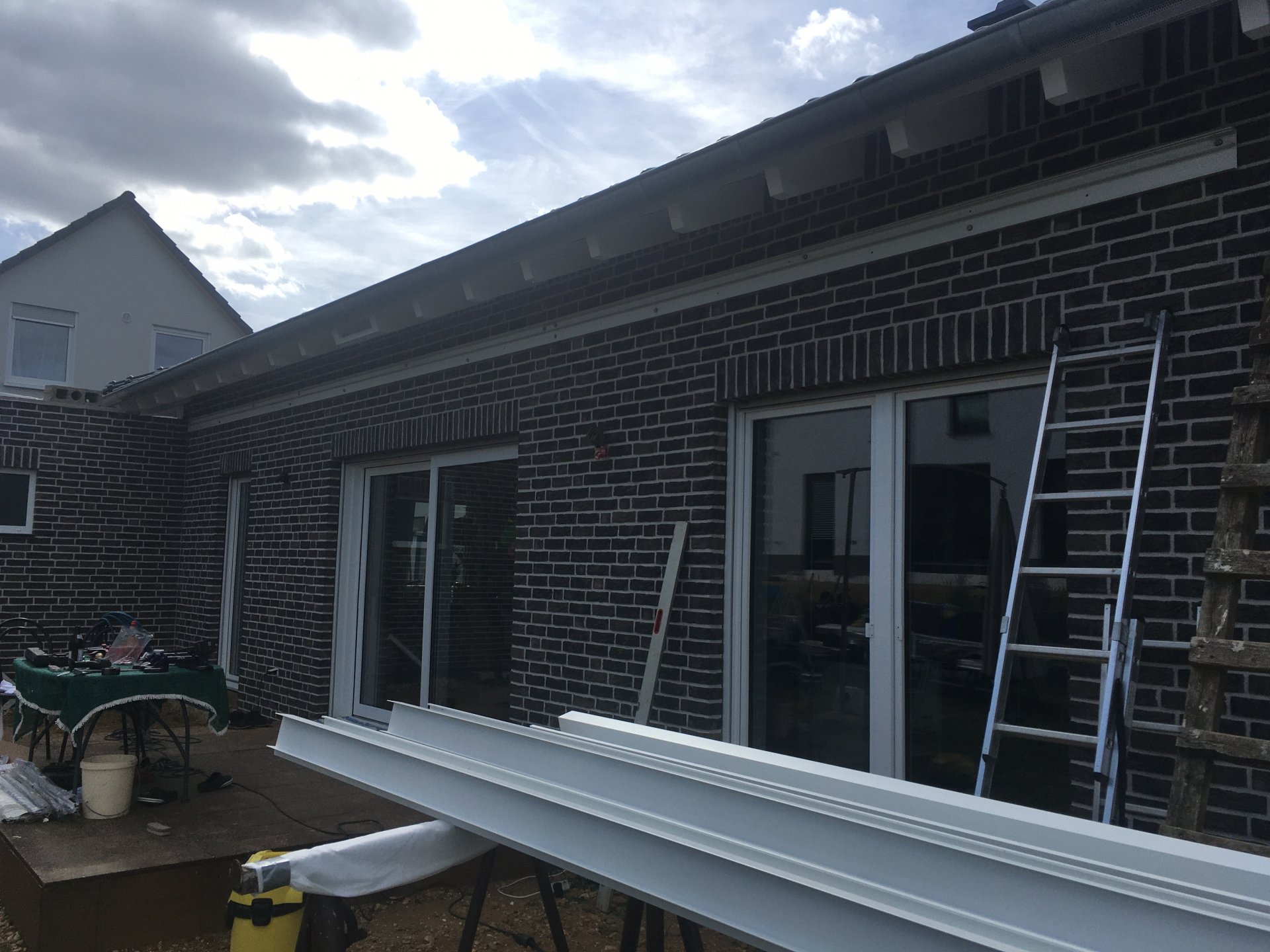

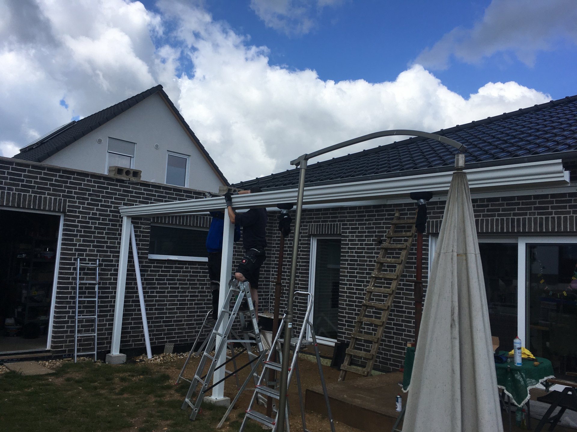

    Hallo Leute.
    Wollte noch ein kurzes Feedback geben. Die Überdachung ist montiert. Habe es letzten Endes mit den 360mm Rahmendübelschrauben gelöst. Die Wandschiene hat rückseitig 2 Bahnen Kompriband bekommen.
