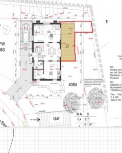

    Ist es möglich die Terrasse (Rot eingezeichnet) Platten 60x90 mit dem nötigen Gefälle von min. 2% ohne zu Schneiden zu verlegen? Eventuell das Gefälle in eine Richtung? Oder ist hier die die Fläche zu lang?

    wenn du nicht unter die grasnarbe kommst - nein!

    Also kann ich das Gefälle in eine Richtung ziehen? Richtung SÜDEN

    wo ist richtung SÜDEN?

    Auf 15Uhr

    wie gesagt, du solltest nicht unter die grasnarbe kommen, du darfst aber auch nicht das wasser der terrasse auf das nachbargrundstück überleiten. da gehört an die grenze noch eine rinne zur sammlung des niederschlagswassers mit ordnungsgemäßer ableitung.

    Ohne die Örtlichkeit zu kennen, ist es schwer über Gefällesituationen einen Aussage zu treffen. Generell kann jeder gute Pflasterer den Rahmen (wenn denn einer kommt) so setzen, dass ohne zu schneiden verlegt werden kann.

    Wir werden die Platten in Eigenleistung verlegen.
    Nur wohin mit dem Wasser?
