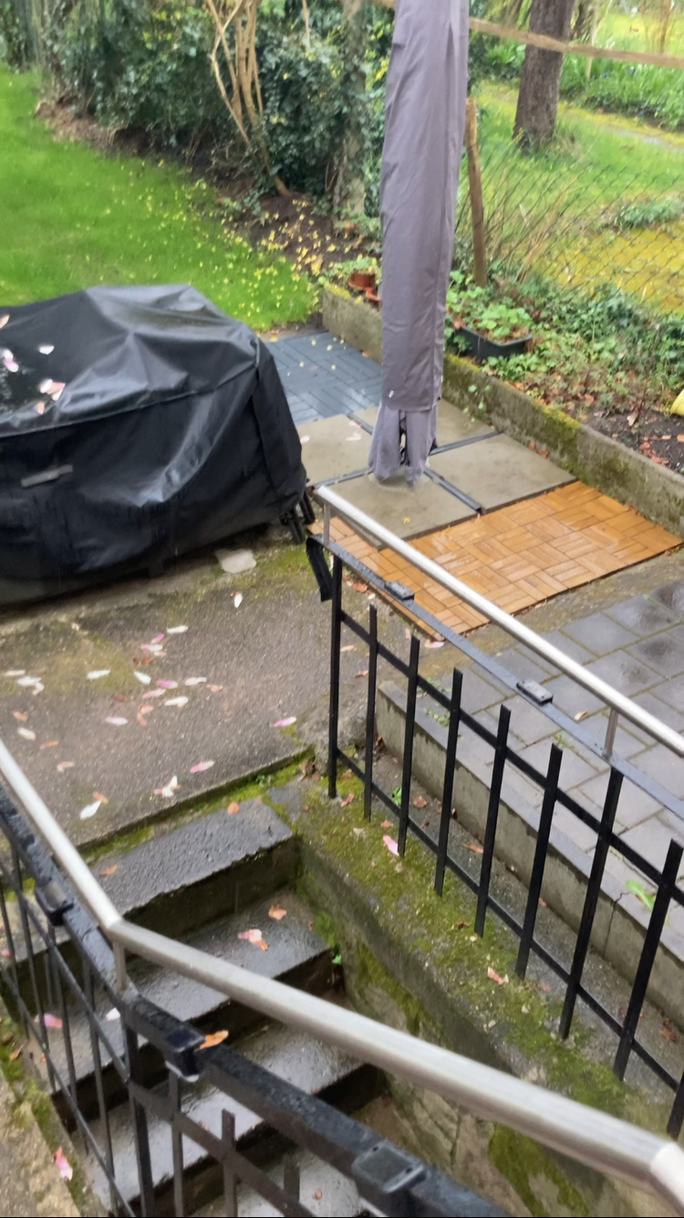

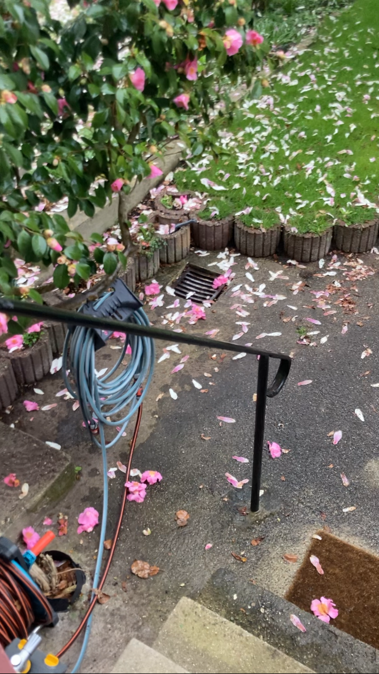

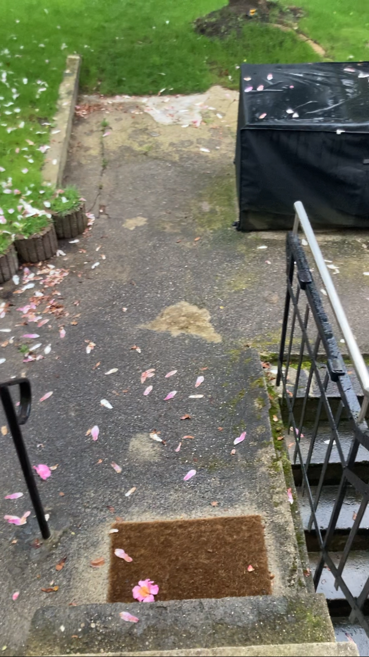

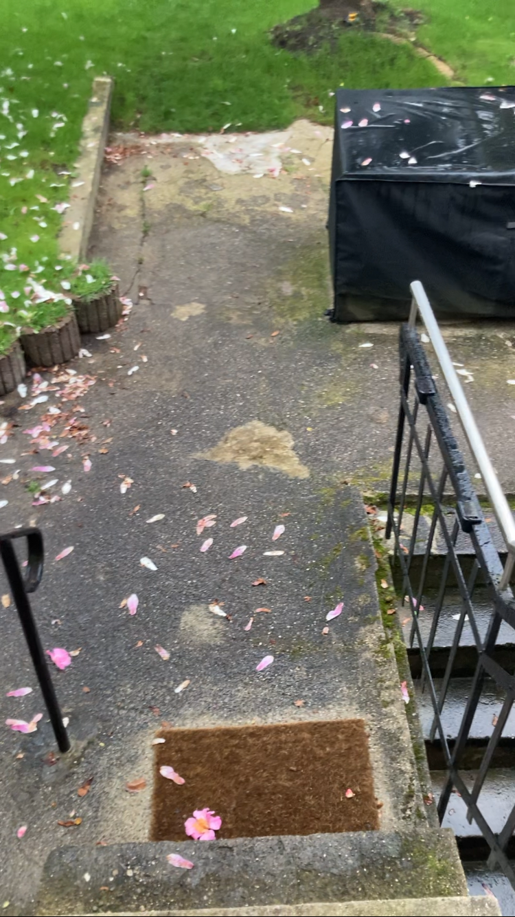

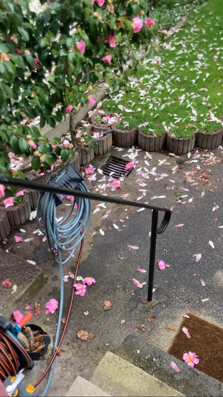

    IMG_8777.jpeg IMG_8778.jpeg IMG_8776.jpeg Hallo an alle…
    Habt ihr eine Idee, wie wir unseren Terrassenboden schön machen können?
    Da das Haus gemietet ist, sollte es auch preislich im Rahmen bleiben.
    Der Vermieter ist keine Privatperson, sondern eine Baugenossenschaft. Alles was im Garten von uns gemacht wird, ist Sache des Mieters. Daher alles auf unsere Kosten. Dafür bekommen wir den Garten auch komplett kostenlos zur alleinigen Benutzung.
    Der Boden ist sehr alt. Ist an manchen Stellen auch etwas aufgeplatzt. Ansich macht uns das nichts aus. Blöd ist nur, dass der Tisch und die Stühle immer sehr wackelig stehen und es nicht schön aussieht.
    Mein Mann und ich sind nicht so Handwerklich begabt. Kennen uns da nicht so aus.
    Wären für jeden Tipp dankbar ☺️

    So wie das aussieht würde ich es neu machen. (Vor allem wegen der Risse und Brüche). Beton raus klopfen und mit Beton-Pflastersteinen neu verlegen. Das ist eher für den Laien machbar als eine Betonplatte zu gießen. Vorher den Untergrund prüfen und mit Splitt ausgleichen und begradigen. Im Anschluss Fugensand einkehren.
    Für handwerklich noch Unerfahrene gibt's Videos bei YouTube, wie man sowas in DYI-Manier selbst machen kann. Solange man dann keine Profi-Qualität erwartet wird es allemal schöner als das, was aktuell noch vorhanden ist.
    Für die Platten muss man so 15 - 30 € pro m² rechnen. Kantensteine kommen noch dazu, 5 - 8 € pro Laufmeter. Sollte einmal drum herum verlaufen, außer links wo es bereits eine Kante gibt, da kann man es sich sparen.

    1x abkärchern und dann einen Kunstrasenteppich drauflegen.

    ggfs. könnte man das auch mit Stelzlagern lösen. Ist die Aufbauhöhe relevant?

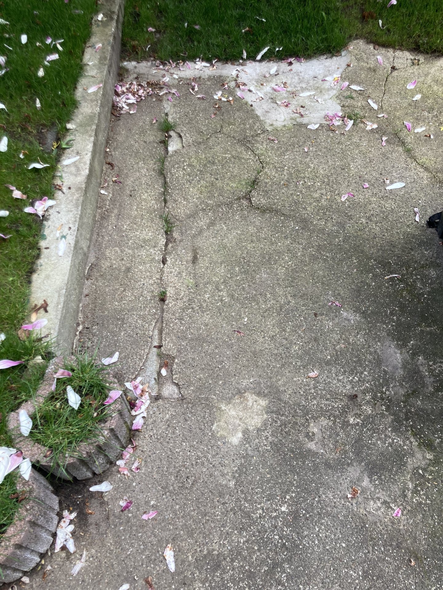

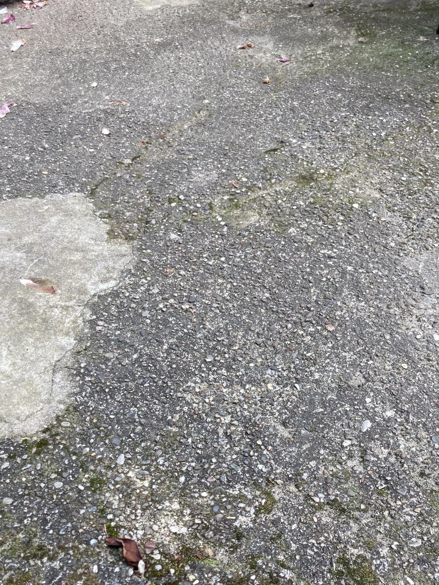

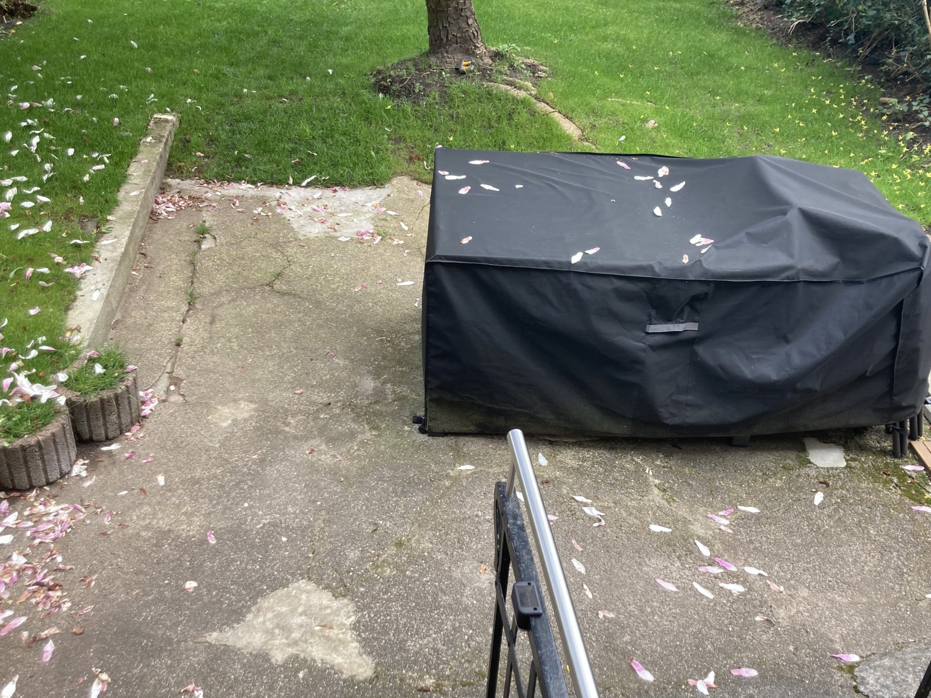

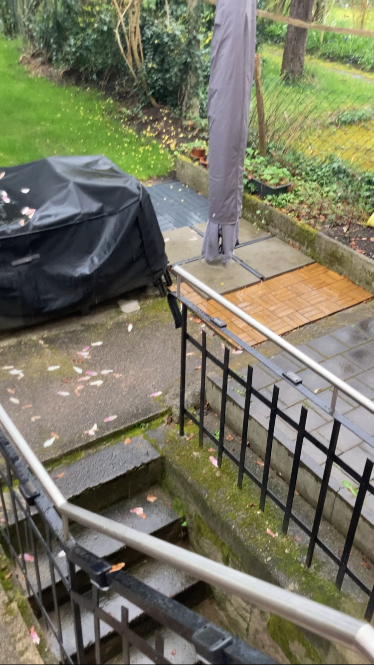

    Hier noch paar Fotos.
    So Ikea Teile hab ich zwei verschiedene zum Testen geholt. Ist nicht so das Wahre…

    Ich würde an deiner Stelle wirklich einen Kunstrasen verwenden. Ist kostengünstig und relativ einfach zu verlegen. Vorher natürlich mal abkärchern und Löcher verfüllen.

    Kleinanzeigen und eine gebrauchte Holzterrasse kaufen. Wird die billigste Lösung sein, die auch rückstandsfrei wieder abbaubar ist, wenn ihr auszieht.

    Vielleicht hilft es auch schon, erstmal den Moos/Flechten-Belag zu entfernen. Nur bitte nicht mit dem Hochdruckreiniger.

    Auch meine Empfehlung.
    Und wenn das Moos beim Geländer auch noch weg ist und die Fläche wieder hell, biste schon fast fertig.
