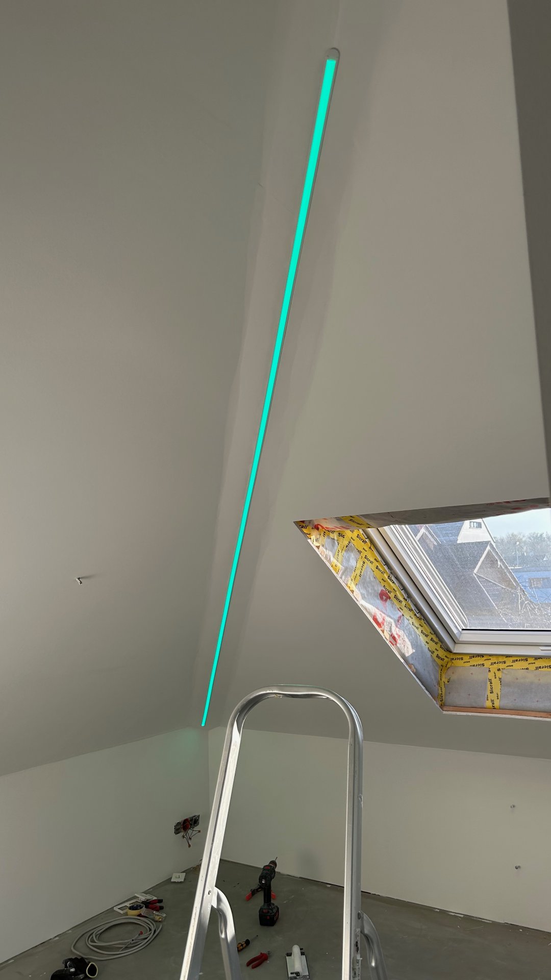

    Guten Abend zusammen,
    wir bauen unser Dachgeschoss aus und sind aktuell nun bereits beim Streichen von einem der Kinderzimmer angekommen. Im Anhang seht ihr ein Bild von einem Kehlsparren Eck bzw. ein Sparren an der Ortgangseite (nennt man glaube ich anders - egal).
    Wir haben das ganze mit Gipskarton verkleidet und konnten aber auf Grund diverser Gegebenheiten die Gipskartonplatten nicht wie ein spitzes Eck zusammen laufen lassen, sondern haben den Sparren dann mit einem durchgehenden Streifen GKS beplankt und dagegen dann die restlichen GKS laufen lassen (klingt kompliziert, aber denke auf dem Bild kann man erkennen was sich unter der Tapete abspielt).
    In die Mitte haben wir dann den GKS aufgeschnitten damit der das LED Profil platz findet.
    Nun haben sich aber aufgrund der "Rundungen" die von beiden Seiten an das LED Profil laufen, teilweise Luftblasen beim Tapezieren gebildet. Mein Problem ist jetzt, dass diese Luftblasen aber auch ziemlich "stramm" sind, so, wie wenn wir einfach vergessen hätten die Malservliestapete mit dem Rakel sauber in die Rundung bzw. an die Wand zu drücken.
    Wenn ich jetzt mit einer Kleisterspritze dort einfach Kleister einspritzen würde, würde vermutlich überhaupt nix passieren.
    Was würdet Ihr tun um das zu noch retten? Die Bahnen wieder abreissen ist übrigens keine Option.
    Blasen parallel in der Rundung rechts und links zum LED Profil aufschneiden mit der Gefahr, dass man den Schnitt dann definitiv sieht?
    Den Teil abkleben und mit einer dunklen Farbe streichen, dann fällt das vermutlich nicht so auf?
    Eine aufklebebare Taptenbordüre über die Rundung kleben?
    Ein anderes Profil in die Rundung schrauben damit die Hässlichkeit verschwindet?
    Ich bin etwas überfragt und mir ist bewusst, dass ich es selber vermurkst hab.
    Hoffe jemand findet sich mit einer coolen Idee oder sogar mit einem Erfahrungswert.
    DANKE und Grüße,
    sportklotz33

    Also die meisten Lösungen die du hier vorschlägst sehen halt einfach bescheiden aus. Dass du die ganze Tapete nicht mehr entfernen möchtest, kann ich bedingt nachvollziehen. Würde aber evtl. darüber nachdenken einen Teilbereich der Tapete (also links und rechts etwa 5 cm von der Ecke) rauszuschneiden und zu ersetzen, das sieht vermutlich noch am besten aus.
    Wenn du die Fuge aufschneidest kann es besser aussehen, kann aber auch deutlich schlimmer aussehen, wenn die Tapete nicht mehr zusammenläuft in der Ecke.
  3. #3 chris84, 17.11.2024
    chris84
    chris84
    15.08.2023
    2.052
    1.203
    Vliestapete ist da leider gar nicht tolerant. Mit Papiertapete hätte man das hinbiegen können.
    Hier sehe ich das auch so: entweder lassen wie es ist, oder einen sauberen Schnitt parallel zur Fuge und ab dort neu ansetzen.
    Schnitte helfen nur, wenn zu viel Tapete da ist. Hier ist es aber zu wenig, das gibt einen Spalt der nicht zu vertuschen ist...

    Oder für diese Ecke etwas kompett anderes, so dass es abgesetzt aussieht. Großen Streifen mit Schlitz für die LED und dann passend weiß zum Fenster lackiert. Streifen kann sicher auch aus MDF sein. Lässt sich leichter bearbeiten.

    Wenn man da einfach was drauf schrauben kann würde ich auch ein konisches Holzbrett in die Ecke machen. Mit 2cm Abstand zur Hinterlüftung. Und darauf die LED.
    Aktuell schaut es wirklich bescheiden aus. Wobei ich sagen muss: auch bei Gipskarton ist es schwer solche Ecken schön hinzuspachteln. Ich hab es bei Deckenschrägen schon schön geschafft, mich aber auch schon nach dem malen geärgert.

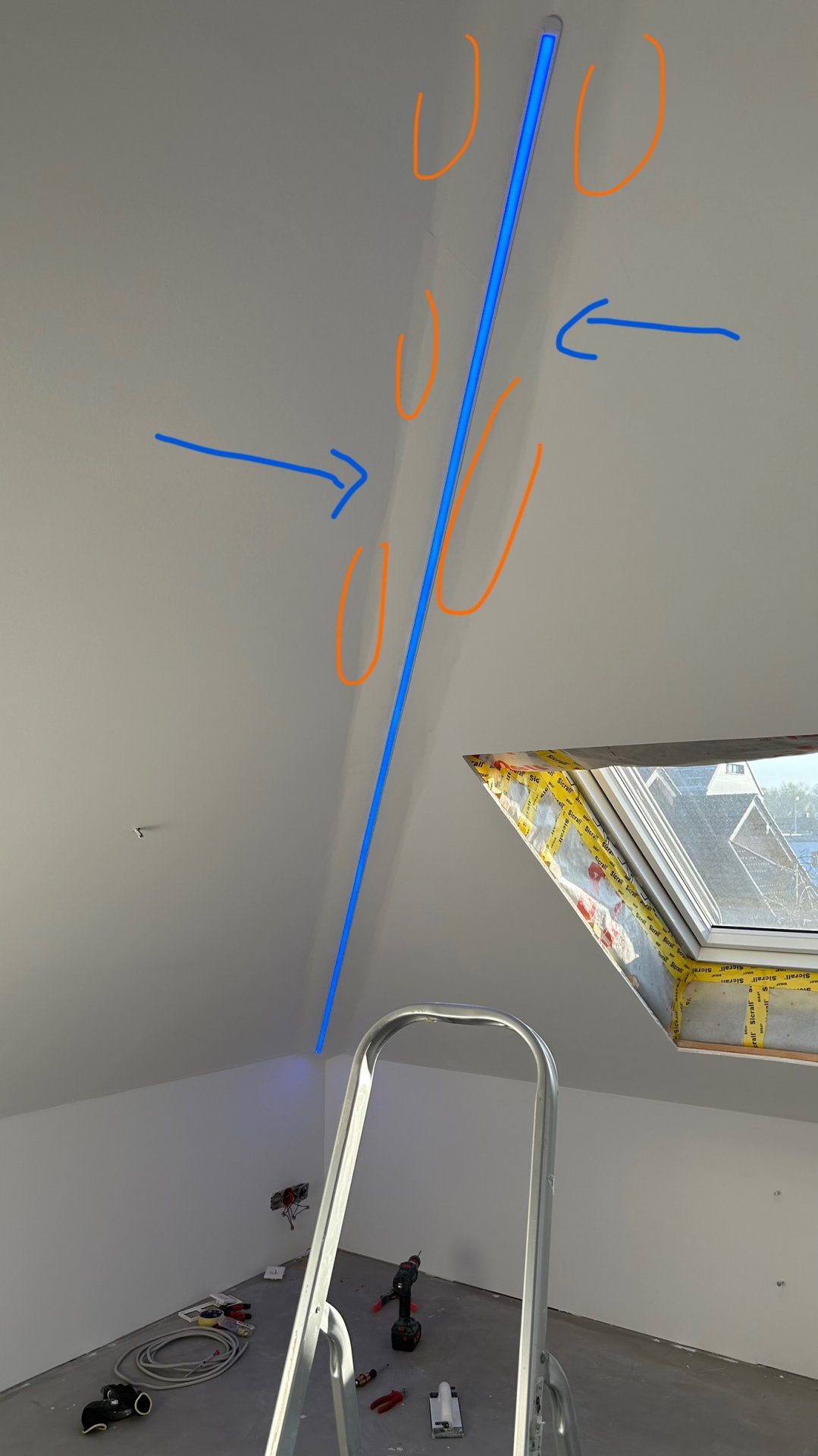

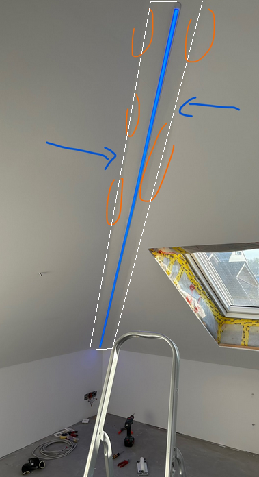

    Nochmal zur "Rundung". Im Anhang hab ich mit blauen Pfeilen die "Rundung" nochmal hervorgehoben. Die Dachschräge von rechts und von links treffen an diesen Punkten mit den Pfeilen also fließender Übergang "Rundung" auf die gerade Gipskartonfläche wo auch der LED Streifen drin ist.
    Also ohne die Tapete hat es nicht so schlecht ausgesehen - jetzt deutlich schlechter.
    ABER - ich hab mit Orange ja diese üblen stellen markiert. Das sind die Luftblasen da ich wohl die Tapete zu stramm über die Rundung gezogen hab, denn die Tapete trifft sich mittig vertikal am LED Streifen.
    @msfox30 und @Hercule könnt ihr mir das nochmal aufskizzieren wie ihr das mit dem Holzbrett oder dem MDF meint. Glaub jeder hat da bisschen eine andere Vorstellung im Kopf von der Ausführung, deshalb auch nochmal meine farblichen Anmerkungen im Anhang :)

    Wobei ich nicht weiß, wodurch die Rundungen entstanden sind. Sind die Absicht?
  11. #11 sportklotz33, 18.11.2024
    sportklotz33
    sportklotz33
    16.11.2024
    Ahhh danke für die Visualisierung.
    Die Rundung war keine Absicht im eigentlichen Sinne.
    Die Dachschrägen rechts und links hätten sich nicht sauber an dem Eck getroffen um eine richtige Ecke auszubilden. Dann kam die Idee mit dem LED Licht. Somit haben wir eine gerade Fläche fürs das LED Profil benötigt. Daraus sind dann die "weichen" Kanten oder eben wie ich es so schön bezeichne "Rundung" entstanden.

    D.h. da würde ich MDF oder ein Holz draufpacken - ja könnte man tatsächlich tun. Der Übergang von Holz/MDF zu den Schrägen müsste halt flacht gestaltet werden damit das sauber aussieht.

    Ich würde dafür die Kanten auf der Rückseite anschrägen, damit wirklich nur die vordere Kante an der jeweiligen Schräge anliegt.
