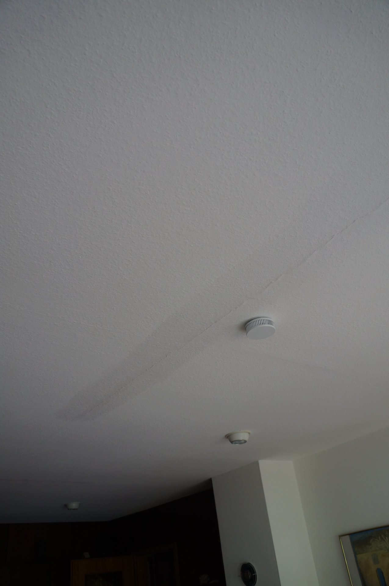

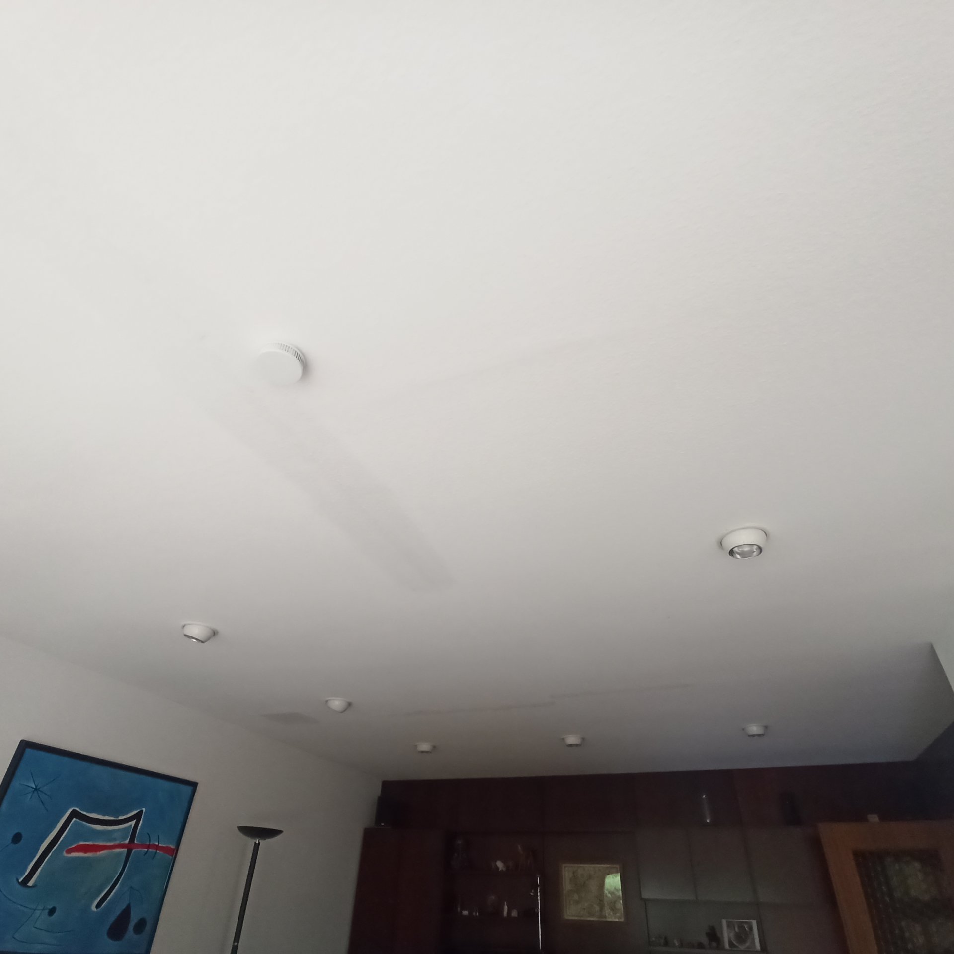

    Hallo zusammen.
    Da ich neu hier bin, entschuldige ich mich vorweg, sollte der Beitrag falsch platziert sein.
    Wir überlegen, ein Fertighaus Bj. 1983, Holzständerbau zu kaufen. Bei der Besichtigung sind mir Risse in der tapezierten EG-Decke mit längsseitigen dunklen Verfärbungen aufgefallen. Laut Eigentümer handelt es sich um Setzungsrisse, die alle paar Jahre auftauchen, "weil das Holz halt arbeitet", und sich einfach verspachteln lassen. Die Verfärbungen seien nicht auf Feuchtigkeit zurückzuführen. Da ich ehrlich gesagt keine Ahnung habe, ob das plausibel ist, würde ich mich über Hinweise freuen. Optisch hatte ich auch den Eindruck, dass die Decke etwas durchhängt, bin da aber nicht ganz sicher. Lt. der (äußerst knappen) Baubeschreibung der Firma Kampa handelt es sich um eine "Holzbalkendecke mit Spanplattenbeplankung als Elemente nach Typenstatik mit 100mm Mineralfaserdämmung, unterseitiger Gipskartonplatte Rauhfaser tapeziert und weiß gestrichen". Weitere Informationen sind der Beschreibung nicht zu entnehmen. Das darüber liegende DG ist ausgebaut. Das Haus wirkt insgesamt gepflegt, auch wenn augenscheinlich seit dem Bau keine größeren Sanierungsarbeiten im Innenbereich durchgeführt wurden.
    Meine Frage ist nun, ob ich mir Sorgen machen müsste, dass der Putz oder gleich die ganze Decke irgendwann runterkommt oder ob es tatsächlich "normale" Erscheinungen sind, die mit etwas Putz und Farbe zu beheben sind.
    Schon im Voraus vielen Dank für eure Hilfe!
    Viele Grüße
    TorWkopp

    "Setzungsrisse"
    Wie diese privaten Hausverkäufer immer zu solchen Fachausdrücken kommen :mauer
    und dann sind es auch noch die Falschen! Die Ursache der Rissbildung ist Deckenverformung infolge "Kriechen" und nicht infolge "Setzung". Ist wie bei alten Regalbrettern, die weisen nach 20 Jahren Dauerlast auch alle einen Bogen auf. Da stürzt aber nix ein. Wenn dich die Risse in den GK-Plattenstößen stören kannst du einen Trockenbauer beauftragen eine neue GK-Decke einzuziehen. Das hält dann auch optisch wieder einige Jahrzehnte.
    Bei den Flecken wäre nur interessant ob ein Bad drüber liegt was in diesen Zeiten manchmal nicht ordentlich abgedichtet wurde weil die Fachleute sich nicht einig waren ob man tatsächlich DIN 18195-5 auf private Wohnungsbäder anwenden muss und die Streichabdichtungen der ZDB-Merkblätter und Trockenbau-Richtlinien steckten in den 80ern noch in den Kinderschuhen (da wurde noch viel gepfuscht). Wenn im OG ein Bad ist, dann plant mal 15.000 EUR für eine Badkomplettsanierung mit ein.

    Das dunkle ist für mich fur Feuchtigkeit eigentlich zu regelmäßig und rechteckig. Vielleicht hat der Vorbeseitzer auch nur zu oft mit den falschen Mitteln an den Rissen herumgebastelt.
    Putz kommt jedenfalls keiner von der Decke, ist ja keiner drauf. Die GK Platten fallen aber auch nicht ab
