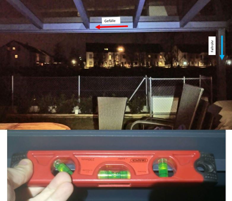

    ich habe gerade ein Vordach einbauen lassen und am nächsten Tag, beim Tageslicht, konnte ich deutlich sehen, dass die Neigung/das Gefälle des Rinnenprofiles falsch war. S. Bild dazu. Fallleitung ist rechts aber die Rinne fällt nach links (!)
    Bevor ich dem Monteur eine "nette" Email schreibe, würde ich gerne Beweismaterial (Zitat aus entsprechendes Norm o.ä.) raussuchen und beifügen, damit er sich schwer rausreden kann.
    Nach einer Googlesuche bin ich allerdings nicht fündig geworden.
    Ich habe keine Ahnung, wie das ausgebessert werden soll, ohne enormer Aufwand. Eine Minderung kommt evtl. in Frage, allerdings bei einem Gesamtpreis (Netto) von über 14.000€, weiß ich nicht, was eine vertretbare Minderungssumme betragen soll.
    Kann mir jemand einen Tipp geben?

    Zunächst mal würde ich mich jetzt nicht so sehr auf die kleine Wasserwaage verlassen. Zumindest die welche ich hier habe zeigen alles Mögliche an nur nicht unbedingt das richtige. Wie es mit deiner ist kann man von hieraus natürlich nicht sagen.
    Am besten mal Wasser in die rinne geben und dann schauen was geschieht.
    Aber an und für sich hast du recht auch mit wäre eine Rinne wo das Wasser vollständig ablaufen kann lieben.

    Und wie bereits schon erwähnt, besorge Dir eine vernünftige Wasserwaage , länger sollte sie schon sein .
    Grundsätzlich hat der Monteur ein Nachbesserungsrecht !

    Heisst das jetzt, dass die gesamte Überdachung ein Gefälle hat und nicht nur die Rinne? Das sieht ja sch....e aus, egal ob mit Gefälle zum Fallrohr oder verkehrt, wie bei dir. Sind die Rinne und das Fallrohr in die Überdachung integriert oder separat? Wenn Letzteres könnte die Rinne ja problemlos justiert werden.
    Mit dieser Miniaturwasserwaage (20 cm?) kannst das jedenfalls nicht zuverlässig messen.

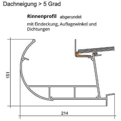

    Die Rinne ist in dem Querträger integriert - sieht wie unten aus im Schnitt. D.h. keine einfache Justierung möglich
    Ich habe vorab nicht gefragt, ob die Rinne "Waagerecht" aussehen wird oder mit Gefälle (Richtung Fallleitung) ausgeführt wird - nicht dran gedacht.
    Selbst wenn die Rinne eine Art Ausgleichsmaterial innen draufgespachtelt kriegt, um die Sohle der Rinne anzuheben und Richtung Fallleitung umzukippen/entwässern zu können, ist das für mich auch nicht ideal bzw. nicht das, wofür ich bezahlt habe.
    Ich habe ca. 85% bereits bezahlt und werde die heute abgeforderten Restbetrag erstmal nicht überweisen. Werde morgen eine längere Wasserwaage besorgen können um das genauer zu messen und gleichzeitig ein Eimer voller Wasser reingießen um zu sehen, wie es abläuft bzw. ob eine Pfütze übrig bleibt.

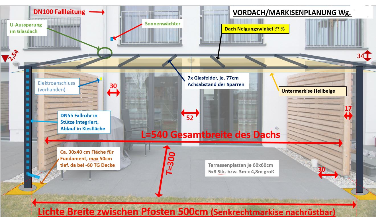

    Dach hat eine Fläche von 3 m (tief) mal 5,40 m (breit) mit zwei Pfosten (lichter Abstand 5,0m zwischen Pfosten) und VSG 10 mm
    Durchbiegung optisch nicht zu erkennen
    Hier meine Planungsskizze:
