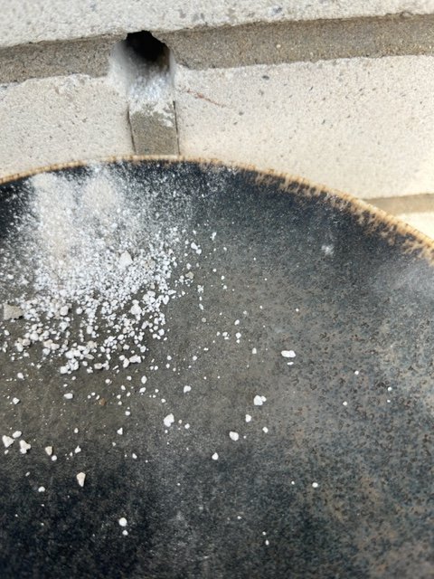

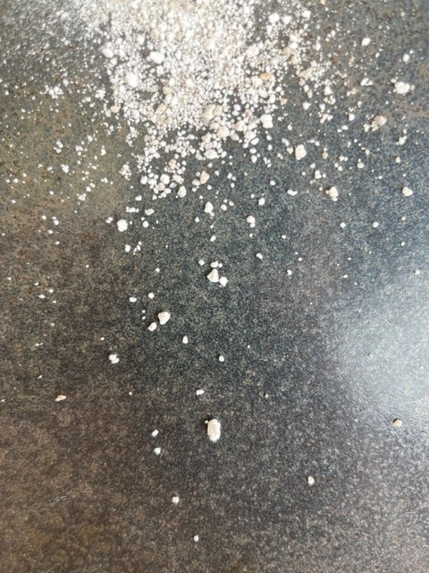

    ich hoffe, mir kann hier nach vielen Stunden Suche, Prüfung, Bohrung und vielen neuen Fragezeichen (dieser Thread bezieht sich nur auf zwei dieser Fragen) geholfen werden.
    Zu unserem Haus:
    EFH - Bungalow, Bauantrag 08/1977, Baujahr 1978. Hauskauf 2022
    Zweischalig, 24cm (23,8?) Kalksandstein, Hohlschicht, Klinker 11,5.
    Der Gesamtaufbau beträgt 44,5.Ich vermute daher: Innenputz (1cm?), Kalksandstein 24cm, Hohlraum 8cm, Klinker 11,5.

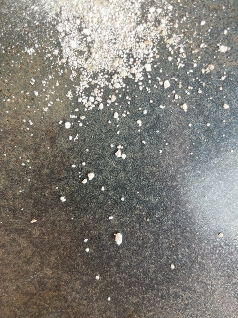

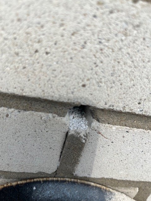

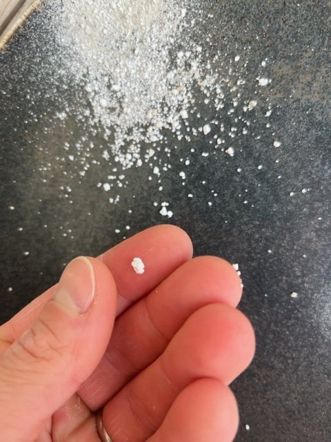

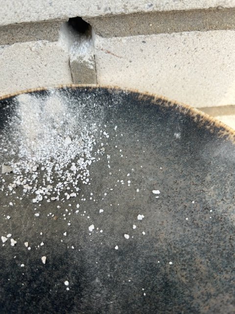

    Ich hatte eigentlich vor, den Hohlraum nun per Einblasdämmung dämmen zu lassen. Nach zwei Probebohrungen habe ich dann festgestellt, dass sich im Hohlraum bereits ein Dämmstoff befindet.

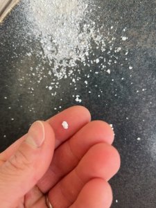

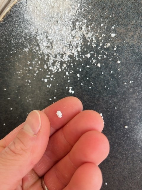

    Ich kann nicht einschätzen, was es ist. Meine Vermutung: Perlit.
    Kann das jemand anhand des Bildes erkennen? Die Kügelchen sind hart, lassen sich per Fingernagel mit etwas Druck zerbröseln.
    In diversen U-Wert Rechnern komme ich bei diesem Wandaufbau auf 0,47-0,55. Kann das hinkommen? In den Rechnern sind teilweise Unterschiede bei den Kalksandsteinen (1.0 ( 1.6 / 2.2). Hier bin ich überfragt und habe einfach alles einmal durchgespielt.
    Putz 1cm, KST 24cm, Perlitdämmung 8cm, Klinker 11,5
    Ich würde das Thema Fassadendämmung damit für mich abschließen, da eine weitere Dämmung von außen den Kosten/Nutzen Rahmen sprengen würde.

    Zu dem U-Wert der vorhandenen Einblasdämmung kann ich leider nichts sagen. Es besteht jedoch die Möglichkeit, die Perlitdämmung zu entfernen und durch eine zeitgemäße Einblasdämmung zu ersetzen. Da es 8 cm sind, läßt sich der U-Wert deutlich senken.
    Gib mal in Google Spouwmuurisolatie verwijderen ein.

    Hallo, wir sagen ab und blasen auch ein. Das Absaugen kostet in etwa soviel wie das Einbauen. Man kann das machen wenn du das Gefühl hast, dass das Material abgehackt ist oder durch eine Kernbohrung viel ausgetreten ist. Ansonsten ist es relativ unwirtschaftlich eine vorhandene Dämmung zu tauschen.
