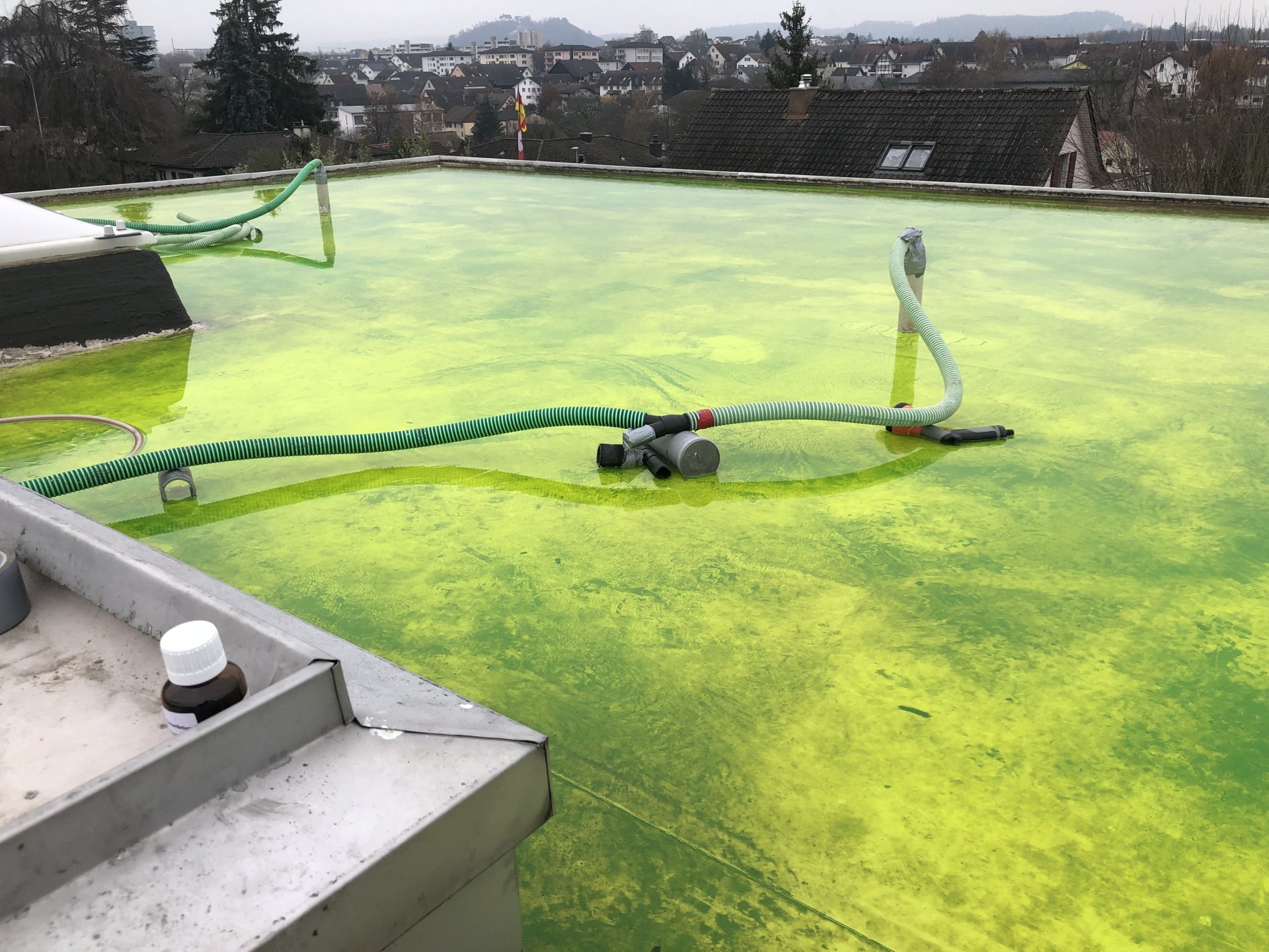

    Diese Test sind max 50% Aussagefähig,wirklich verlassen kann man sich da nicht,egal welcher.

    Sie schreiben, die Tests sind nur 50% aussagekräftig. Als man damals das Dach geflutet und mit grünem Leuchtmittel eingefärbt hatte, liess man dies 4 Tage auf dem Dach stehen. Die Dampfsperre blieb trocken und selbst leichte Feuchtigkeit hätte man in der UV Lampe direkt gesehen (es sind mehrere Prüftstutzen vorhanden - mittlerweile). Auch über eine ganze Wintersaison mit (in Summe) mehreren Zehn-Zentimetern Niederschlag oder 40cm Schnee auf dem Dach hat NICHT zu Wasser auf der Dampfsperre geführt. Und plötzlich, nach mehreren Monaten war dann wieder Wasser auf der Dampfsperre. Deshalb auch die Vermutung von Dachdecker und Bautrockner, dass es sich um spezielle, "einmalige" Events handeln muss....

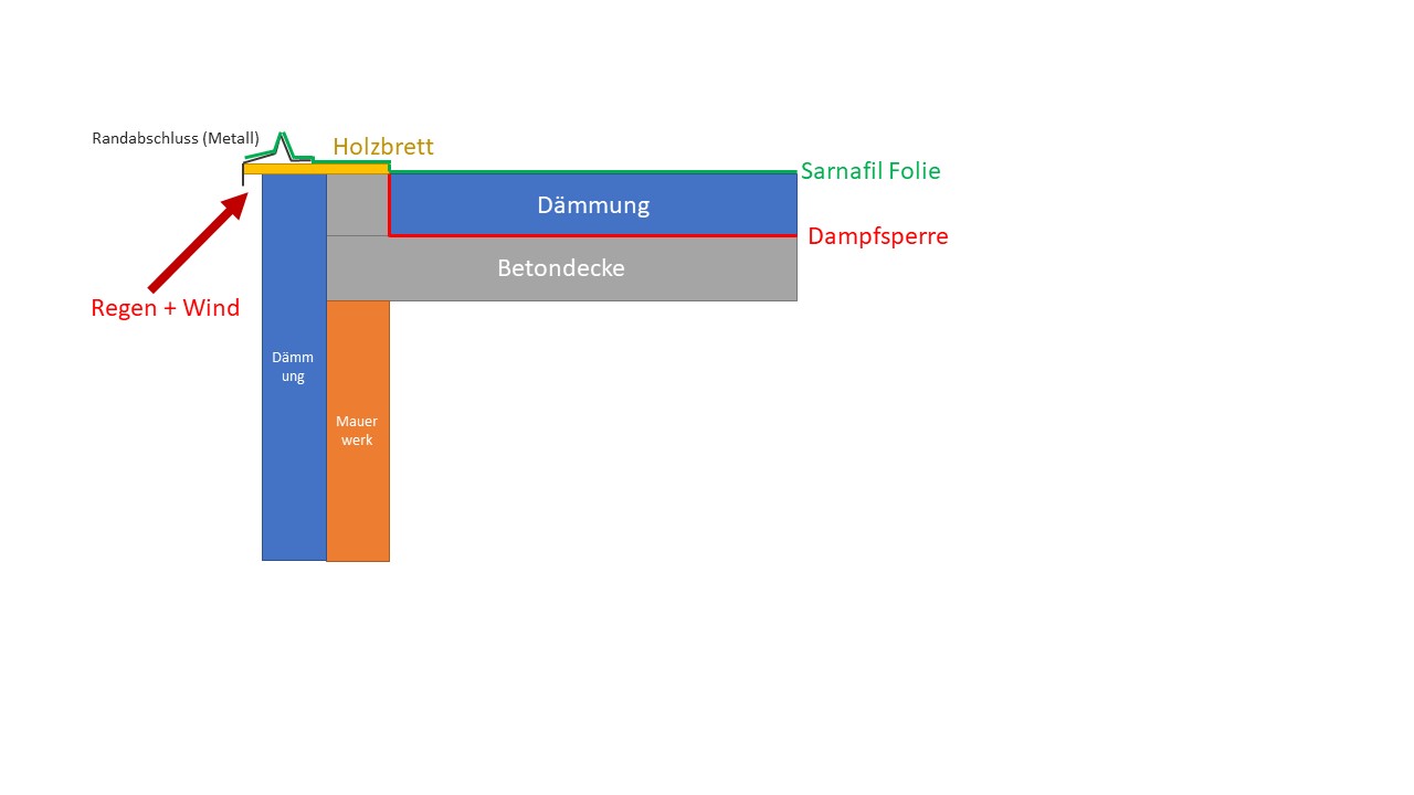

    Aas meinen Sie mit „Abdichtung der MW Krone“ oder „Bohle“? Ich bin leider kein Fachmann und kenne diese Begriffe nicht….ich liefere aber gerne Fotos etc wenn ich verstehe was Sie benötigen.

    Ihre Dampfsperre kann so nicht enden ,diese muss weiter geführt werden bis über das WDVS /Dämmung ,es muss eine Abdichtung unter der Bohle/Holzbrett sein und was für Dämmung ist verbaut und aus was ist die Dampfsperre?

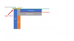

    Antwort: Ja da haben Sie vollkommen recht. Das ist natürlich nur eine laienhafte Zeichnung und vor allem weis ich es nicht besser. Entweder wird die Dampfsperre ausserhalb des Mauerwerks (also zwischen Mauerwerk und Dämmung) noch etwas nach unten gezogen sein oder ist vielleicht zwischen Holzbrett und Dämmung bis nach vorne gezogen. Das weis ich leider nicht. Was wäre denn üblich?

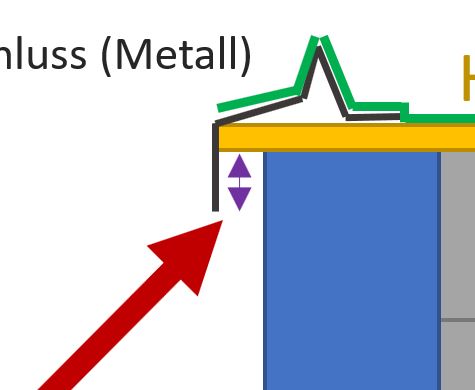

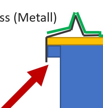

    Guck mal in den Fachregeln des Metallbau- und Klempnerhandwerks.
    Die untere Blechbante muss mind. 5 cm tiefer liegen als die Oberkante des WDVS-Putzes.

    sind bei mir ziemlich genau 5cm, siehe eine meiner Antworten auf SILs Fragen.

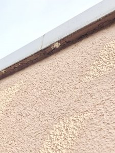

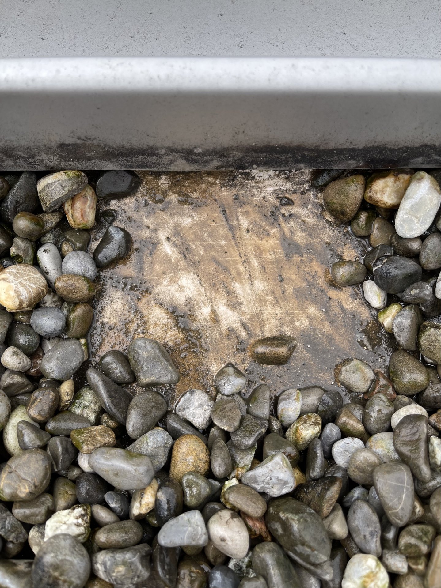

    Also von Blechkante bis Holzbrett (!!) sind es 5cm (siehe Bild1, lila Pfeil). Man hat da aber irgedwie noch etwas Dämmung unten an das Holzbrett drangebappt (siehe Bild 2)....die ist ca. 3cm dick. Deshalb wirkt es auf den Bildern, dass das Blech nur sehr wenig nach unten übersteht.

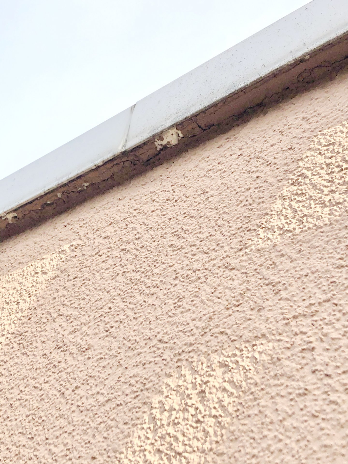

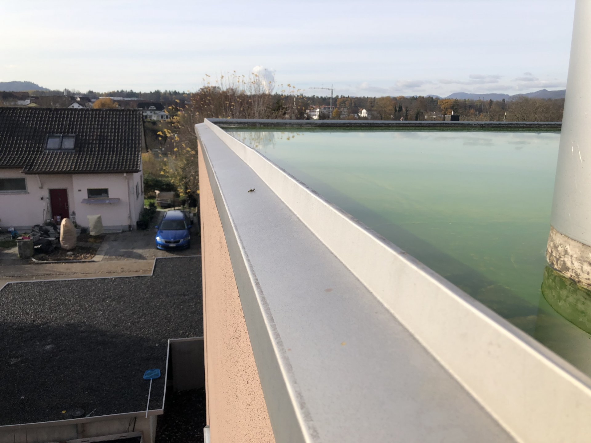

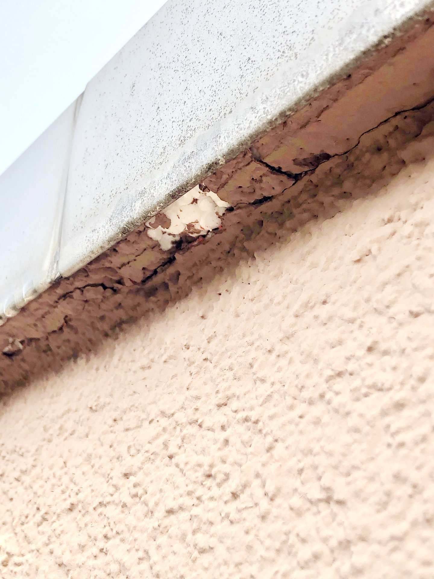

    Ich möchte noch ergänzen, dass beim Rauchgastest über den gesamten Rand Rauch von unten aus den Abschlussprofilen herauskam....also genau da, wo die "brüchige" Dämmung auf das Holzbrett gebappt wurde (oder wo auch der rote Pfeil hinzeigt). Deshalb hatte ich oben auch Detailbilder dazu angehängt.

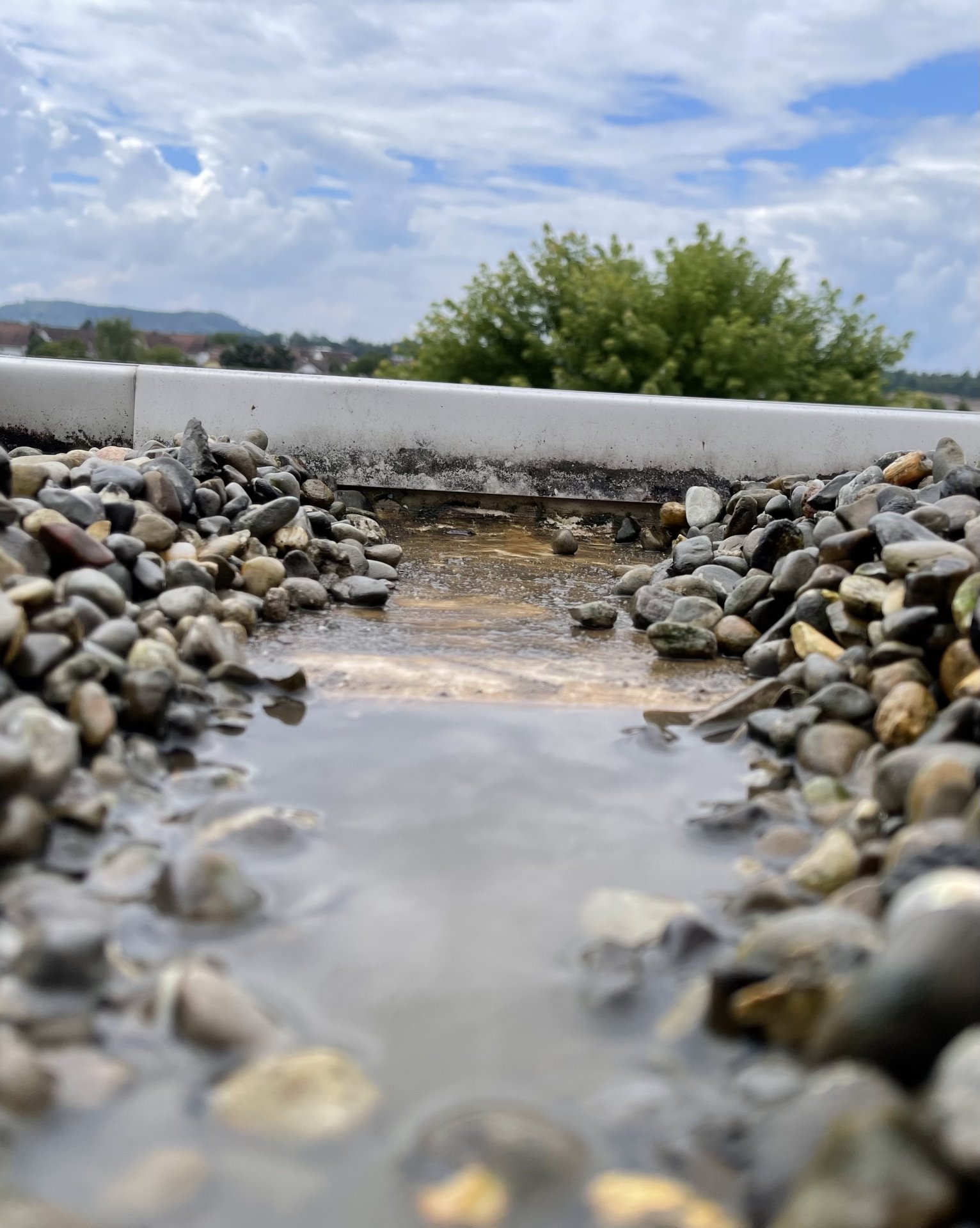

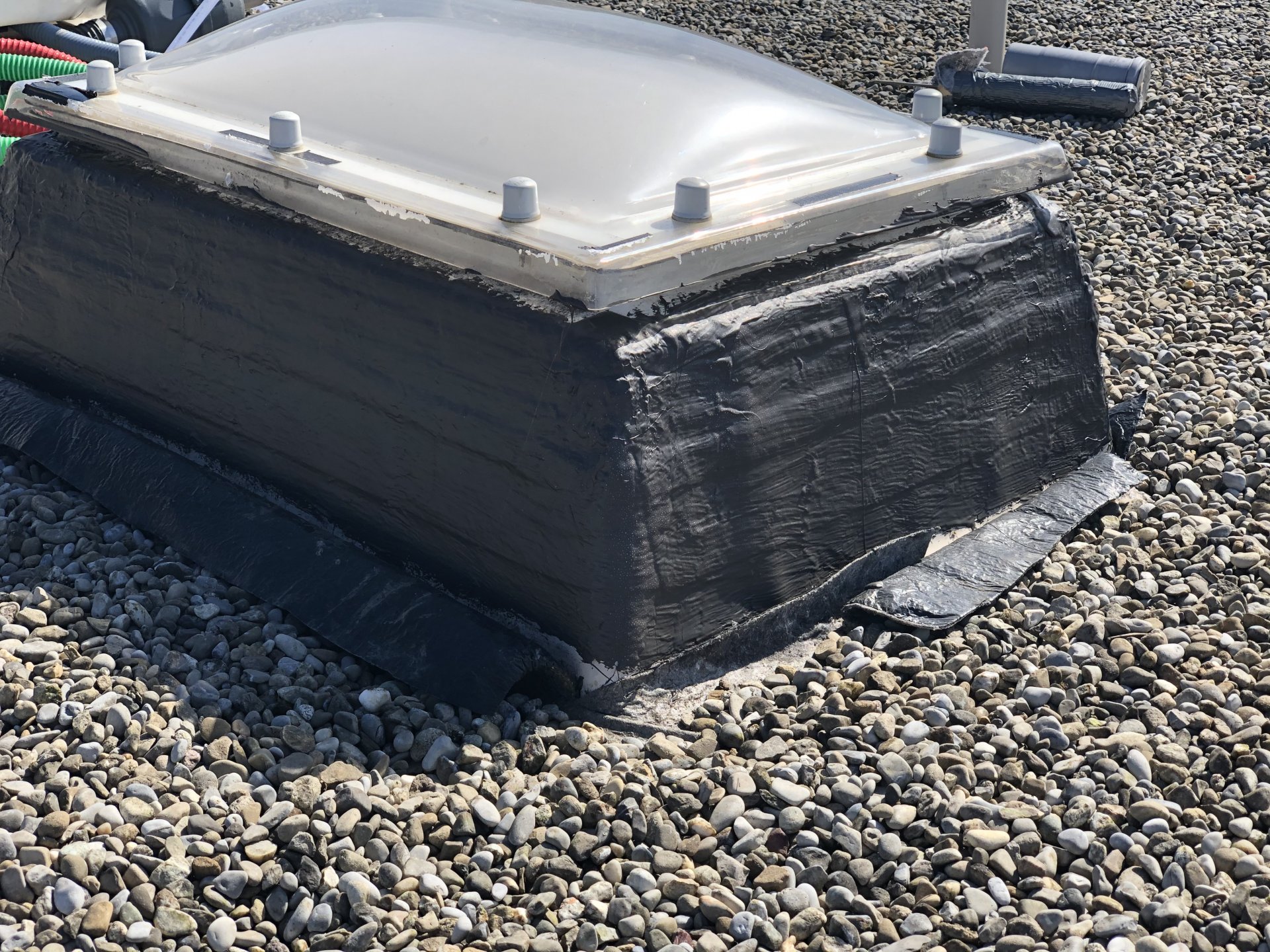

    Also die Lichtkuppel ist definitiv nicht richtig abgedichtet,oder ein merkwürdiges Foto ,mach mal Bitte noch Fotos von der Dachfläche gegen das Abschlussprofil Folie gegen Aufkantung und bei 1-2 cm auf der gesamten Fläche kommt das nie von aussen unter der Verwahrung und wie ist die Folie denn gespannt bzw befestigt es müssten doch Klemmprofile vorhanden sein ..ein Teil ist bekiest ? @Skogen

    Option 1 Verblechung ab und neu inklusive Übergang Sarna Bohle Dampfsperre
    Option 2 FLK vom Sarna gehen die Verwahrung
    Da beim Rauchgastest der Austritt unter der Verblechung war,wird dort auch die Undichte bzw Undichten vorhanden sein( Übergang Sarna Bohle Blech),zudem sehe ich bei der Verblechung kein thermisches Ausgleichstück ...

    die Lichtkuppel wurde provisorisch abgedichtet, im Sinne der Fehlersuche. Hält so sicher nicht über mehrere Jahre, aber schliesst dies als Fehlerquelle aktuell aus. Wie die Folie gespannt ist weis ich nicht. Auf der gesamten Folienfläche ist Kies verteilt, ja. Ich hab Dir noch 2 Bilder angehängt - bin mir aber nicht sicher, ob diese das zeigen, was Du gemeinst hast mit "Dachflläche gegen Abschlussprofil Folie gegen Aufkantung"...

    Das Kies direkt auf dem Sarna ?Murks!Das sollte sofort geändert werden, so ein Pfusch ,am besten noch immer gut drüber laufen
    Aufgrund der Aufkantung ,sehe ich eher meine zugegeben mutmaßliche Annahme, dort unter dem Blech wird das Wasser eintreten und zwar erst bei entsprechenden Wasserstand.

    Meine erste Vermutung bei diesen Fotos:
    Die Kunststoff-Dachabdichtungsbahn ist nicht über die gesamte Randbohle hinaus geführt bis zur Außenkante der Wand also des WDVS-Putzes. Vermutlich endet der Bahnenrand hinter dem vertikalen Blech und immer wenn Wasser oder Schneematsch sich über OK Kiesschüttung stauen läuft die Brühe auch hinter bzw. unter dem Attikablech über den oberen Rand der Kunststoffdachabdichtung und weil diese nicht hinterlaufsicher an der Attika befestigt ist läuft die Suppe dann ins Dämmpaket, weil die Dampfsperre auch nicht so weit hoch geführt worden i9st, dass man sie zusammen mit der Dachabdichtung hätte dicht klemmen können.
    Hat schon mal jemand einen Blechabschnitt hoch genommen um diese These zu überprüfen oder ausschließen zu können?

    Nuja dort wird irgendwie irgendwo die Klemmschiene sitzen , vermutlich unter der Blechsicke und eben dort enden,das war es dann halt mit dicht und die Kiesung ist auch mega...
