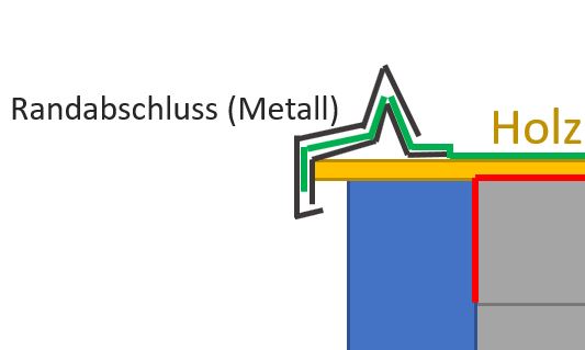

    eigentlich ist auf der gesamten Fläche ein 300g Flies gelegt zwischen Folie und Kies. Dies war am Anfang noch nicht, aber als wir beim allerersten Mal des Problems das Kies vom Dach schaffen mussten für den Rauchgastest etc. habe ich auch auf Rat des Dachdeckers in Eigeninitiative ein Flies gelegt. Also seit 2 Jahren hat es dort ein Flies. Es hat nur für einen kurzen Randstreifen nicht ganz gereicht und genau dort hab ich jetzt das Foto gemacht.
    Die Folie ist über das Profil gezogen, hierzu hatten wir mal ein Blech entfernt zum Prüfen. Entsprechend wie auf meiner aller ersten Zeichnung ganz oben.
    Beim Dach Fluten und einfärben wurde extra darauf geachtet, dass der Wasserstand entsprechend hoch war...

    Was vielleicht zusätzlich gegen die These von BaUT spricht ist, dass das Haus bereits 15 Jahre alt ist. Das hätte dann von Anfang an Probleme machen müssen oder nicht? Es fing aber erst vor 3 Jahren an.

    Nein ,nach dem Foto nicht .
    Nicht unbedingt, es ist nicht gesagt das auf einmal soviel Wasser eintritt, um zur Auffälligkeit zu führen.
    Oder Material Ermüdung /Versprödung.
    Sarna -Flies -Bautenschutzmatte-Kies

    Hallo SIL,
    wieso ist ein 300g Vlies murks? Das Material habe ich damals vom Dachdecker bekommen. Lediglich verlegt habe ich es selbst.
    Auf dem Foto kannst Du das nicht sehen, dass die Folie darüber gezogen ist. Der Randabschluss besteht ja aus einem Profil, welches auf das Holzbrett geschraubt ist und über dieses Profil ist die Folie gezogen. Und oben drauf wird dann der eigentliche - optisch "schöne" - Randabschluss gesteckt. Ich habe hierzu das Bild mal aktualisiert, dann wird es denk ich klar.

    Als Lösung sehe ich aus der Ferne nur :
    Kies runter
    alle Anschlüsse Durchdringung und Lichtkuppeln checken abdichten
    alle Stösse und Nähte der Folie untersuchen
    Blech entfernen
    mit FLK von der Kehle des Sarna bis Vorderkante Bohlen abdichten ( ggf Bohlen austauschen ) und einbinden der Dampfsperre mit FLK
    neue Blechverwahrung mit deutlichen Überhang und Tropfnase
    Kies mit Flies und Bautenschutzmatte aufbringen

    Weil nicht ausreichender Schutz bei Kiesung gegeben ist.
    Die Zeichnung entspricht nicht der tatsächlichen Ausführung.
    Mehr fällt mir momentan dazu nicht ein sry

    Was stimmt an der Zeichnung nicht?
