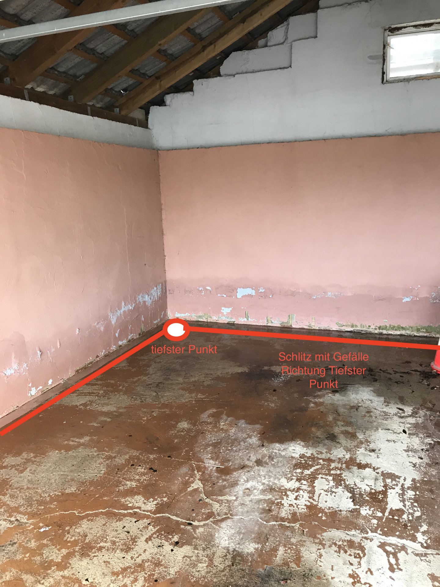

    Hallo Leute,
    ich habe ein Problem mit meiner Garage. Wir hatten/haben Wasser in der Garage wenn es heftig geregnet hat. Garage ist ca 8x8m und am hinteren Ende ca 2,50m im Erdboden/Hang.
    Garage hat leider das Gefälle nach hinten zur Wand zu … warum auch immer das so gemacht wurde. Wir haben schon die Drainage mit einer Kamera begutachten lassen und haben diese auch gespült. Da es von der Firma hieß „Alles wieder frei“ haben wir unsere Terrasse anlegen lassen. Leider kommt immer noch Wasser da wo die Wand auf dem Boden steht durch.
    Meine Idee war jetzt einen Schlitz mit Gefälle zu fräsen und am Tiefsten Punkt das Wasser abzusaugen o in eine Art Gefäß laufen zu lassen welches geleert werden kann.
    Ich möchte nicht schon wieder unser Grundstück mit Bagger voll stehen sehen … .
    Danke und Grüße

    Du könntest den Boden und die Wände zB mit MB 2K abdichten. Darauf ggf so spachteln oder Verbundestrich verlegen,
    dass der Boden entweder nivelliert ist oder Gefälle nach vorne hat und dann ggf Bodenfliesen legen.
    Vorher in der Ecke eine Hohlkehle herstellen.
    Eine Ablaufrinne mit Pumpensumpf und Tauchpumpe installieren geht natürlich auch, beseitigt aber nicht die Feuchtigkeit und kann versagen.
    Wie und wann wurde die Drainage verlegt? Tiefe, Abstand, Untergrund etc. Gibts Fotos davon?
    Warum wurden dann nicht gleich die Wände abgedichtet?

    Welchen Stein habt Ihr?
    Ist der Boden der blanke Beton oder noch ein Estrich drauf?
    Nebenbei:
    Für Hohlkehlen ist MB 2K / Weber D24 / etc. nicht geeignet.

    Nicht die Hohlkehle mit dem MB 2K herstellen-
    diese zuerst mit geeignetem Mörtel herstellen und anschließend darauf die Abdichtung auftragen.

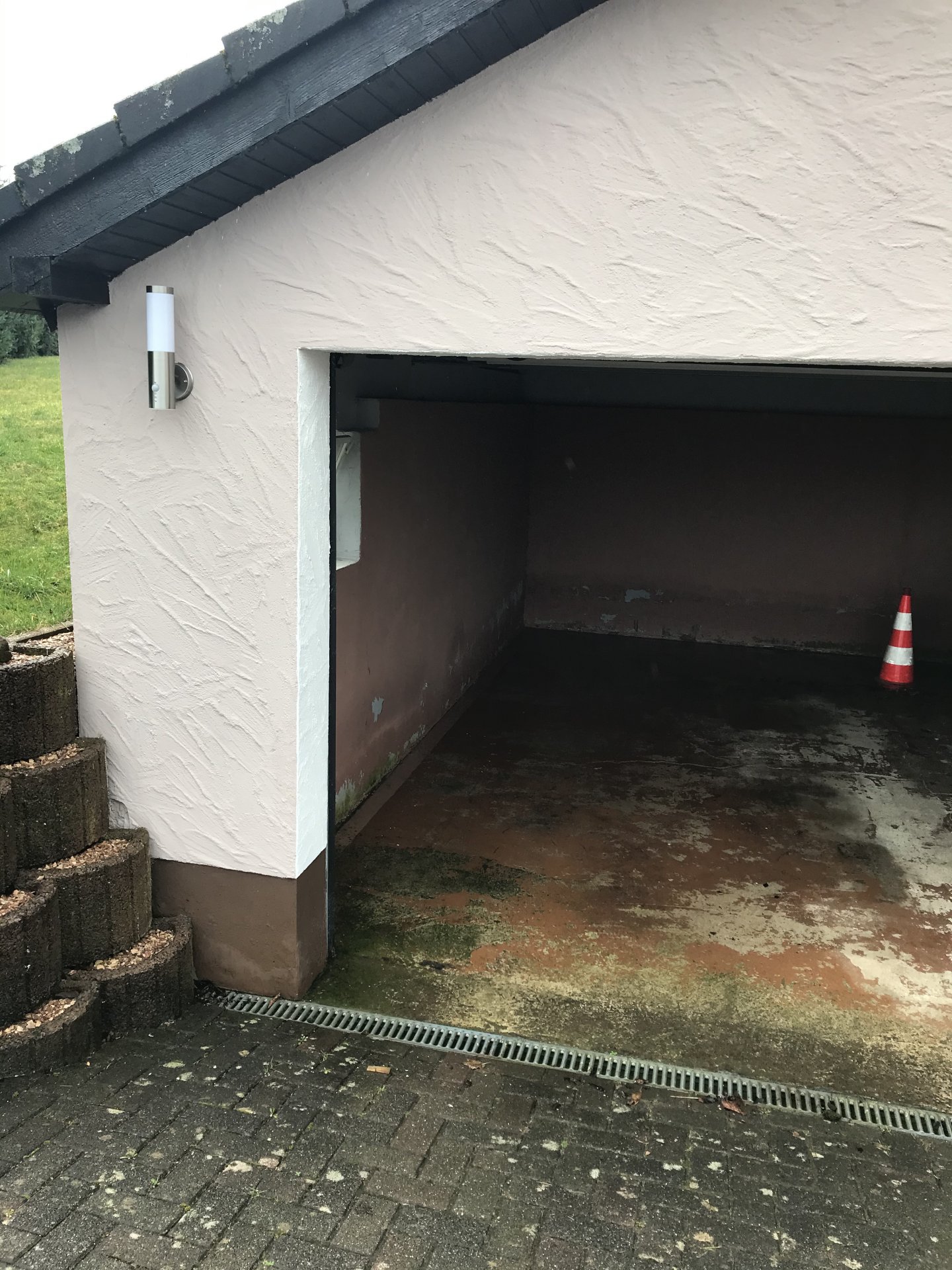

    Wenn Bild 2 nicht täuscht, dann ist doch die komplette Garage in der Erde und nicht nur der hintere Teil.
    Was hat die Terrasse mit der Garage/Drainage zu tun? Sitzt diese genau dahinter?
    Was haben die Kamerajungs denn gemeldet? War eine Spülung überhaupt erforderlich?
    Der Boden und die Wände sehen fatal aus. Da musst du nochmal ran, bzw. jemanden ranlassen, der sich damit auskennt und die Ursache feststellt. ——> Maßnahmen
    Man könnte meinen, die Garage steht dauerhaft im Wasser. Und das nicht erst seit gestern.
    Haus / Garage aus den 80ern?
